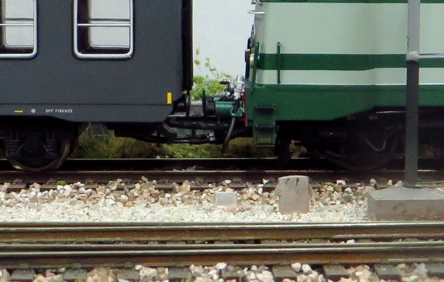

Proprio contro la polvere e lo sporco, soprattutto per un grande impianto con numerosissimi binari nascosti, sto dotando quasi tutte le loco di un "cane da passeggio" ovvero un vagone con prese di corrente akke ruote che porta la corrente alla loco. In questo modo i transiti sono sempre fluidi anche su zone dove le loco non transitano spessissimo. Cosa utile soprattutto per loco con sound e loco da manovra a due assi. Il tampone/condensatore spesso non basta e comunque non è possibile montarli su tutte le loco.

Ottimo rimedio. Ma dimmi il "cane da passeggio" come lo definisci tu lo hai acquistato oppure e' frutto di una tua brillante elaborazione ?

Nulla di brillante, metto solo delle lamelle prendi corrente sugli assi di un carro o carrozza che poi collego alla loco. Un po' di extra lavoro ma che alla lunga paga.

Il collegamento elettrico dal carro alla loco lo fai con ganci magnetici che portano corrente ? Saluti. Egidio. :cool:

Per le composizioni fisse uso delle miro spinette maschio/femmina che sono un po' meno semplici nel collegamento rispetto ai ganci magnetici. In parte, vista la piccola dimensione, richiamano anche le condotte pneumatiche vere. In questo caso monto anche il gancio modellistico ovviamente.
204,15 KB
Per le loco da manovra o loco che non prevedono un accoppiamento stabile uso i più semplici ganci magnetici che hanno anche la condotta elettrica.
