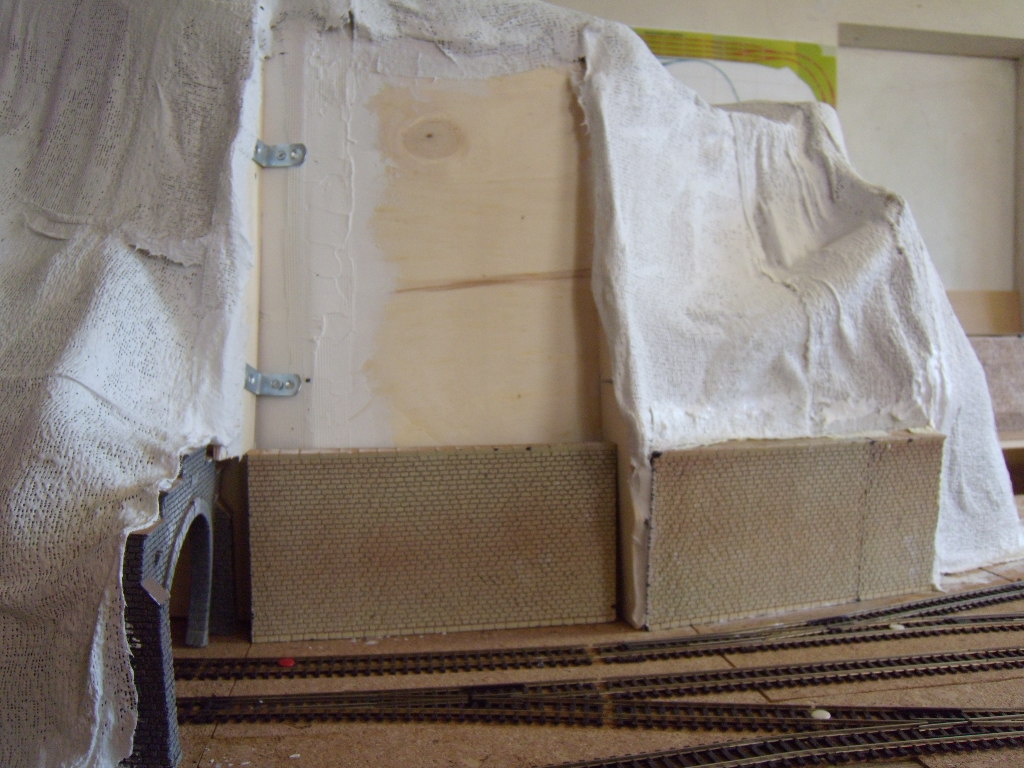

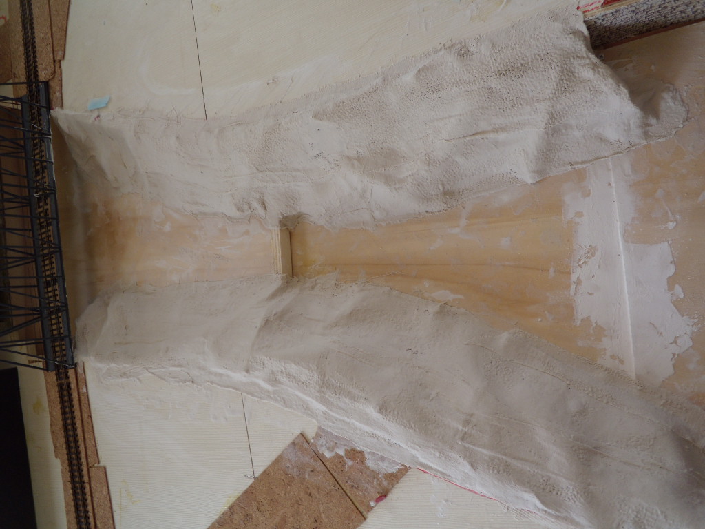

Comunque a posa finita (vedete foto) mi pare che gli argini siano venuti discretamente.
199,24 KB
196,26 KB
195,1 KB

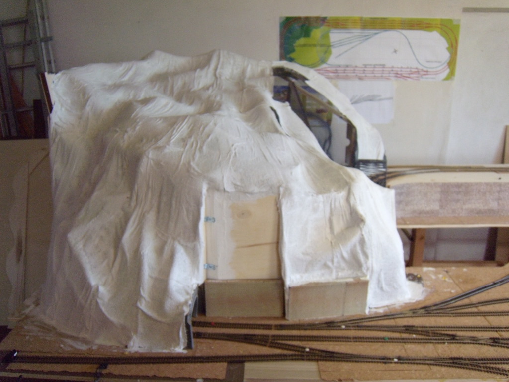

Per la montagna come hai già detto usa la rete metallica e nelle "grinze" evita la benda gessata, o se la vuoi usare per forza calcolane lo spessore, il pericolo è che lo spessore della stessa faccia scomparire l'incrinatura.....in sotituzione della benda userei anche solo degli spezzoni di carta da pacchi imbevuta nella miscela di acqua e vinavil....

Per quanto riguarda la montagna ho trovato in un negozio di prodotti parafarmaceutici delle bende ad un prezzo interessantissimo e appena ricevute inizierò con la montagna e penso non usare carta come dici tu ma solo la garza perchè ho notato che se si modella bene riesce creare dei bei effeti anche nelle crepe profonde.

Per la montagna, se reputi di poterla sagomare bene non ci sono problemi.....ho notato che hai messo le bende sugli argini longituinalmente, forse non sarebbe stato meglio metterle in senso verticale?[8]

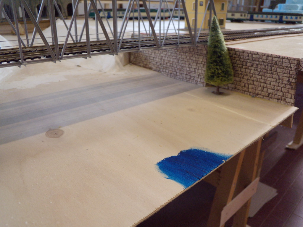

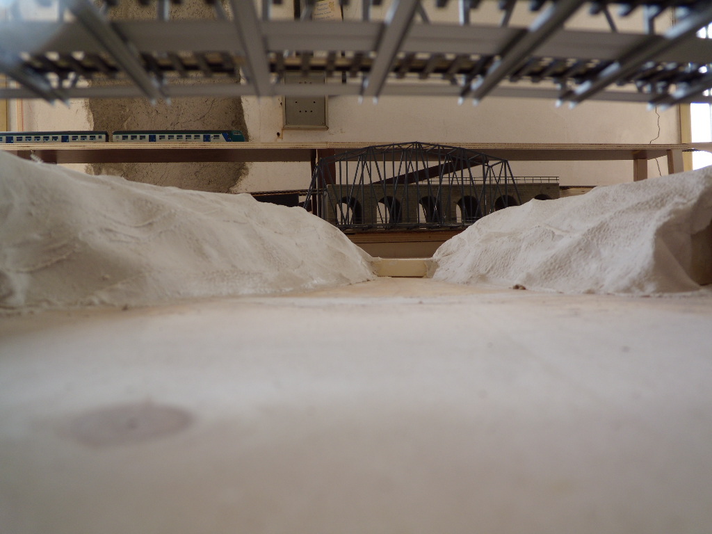

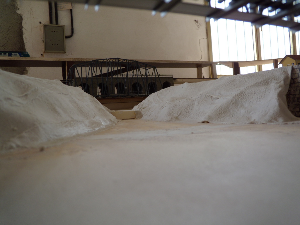

Ho lasciato un'attimo la creazione del fiume perchè i colori che ho comperato una volta stesi sulla base di legno non mi sono piaciuti e aspetto come consigliatomi poter andare da leroy marlene e prendere quelli adatti.
Comunque proporrò una foto del colore e mi direte.
Oggi, giornata di cassa integrazione
Comunque allego le foto per rendervi l'idea.
196,15 KB
198,31 KB
195,67 KB
ed ecco la foto del colore per la base del fiume , brutto no ?
193,99 KB

Ho trovato un negozio vicino casa di cui non sapevo neppure l'esistenza e ha dei colori della Puravest , secondo te sono validi ? Li ha opachi e satinati........
Se pensi che vadino bene li vende a euro 2.60 o 3,50 in confezioni da 25 ml.
Altrimenti dovrei andare a firenze e fra gasolio , tempo e denaro dovrei spendere una giornata intera
- Marshall61
- Messaggi: 7203
- Nome: Carlo
- Regione: Toscana
- Città: Livorno
Re: Plastico San Filippo
Ti conviene acquistare quelli opachi, quelli lucidi o satinati non sono molto indicati se non per le superfici metalliche nuove o carrozzerie di automobili.....
Le tonalità sono blu oltremare e verde Veronese, ma i Puravest non usano questo identificativo (solo i colori per belle arti) dovresti scaricarti la gradazione del colore e con stampa alla mano confrontare con quelli disponibili, tuttal più chiedi consiglio al negoziante.....
