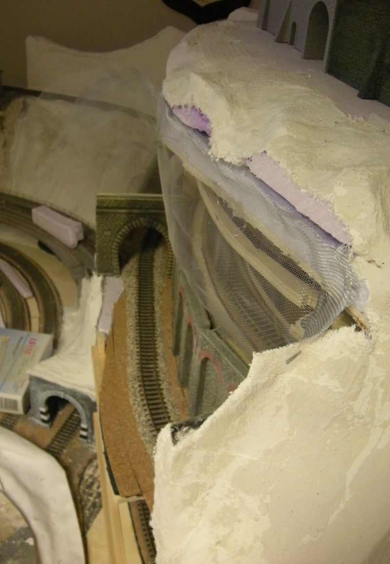

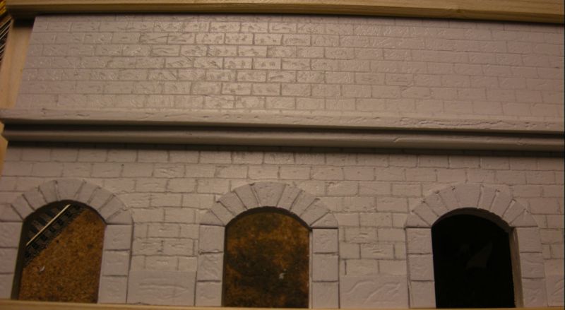

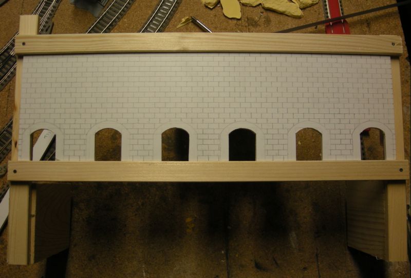

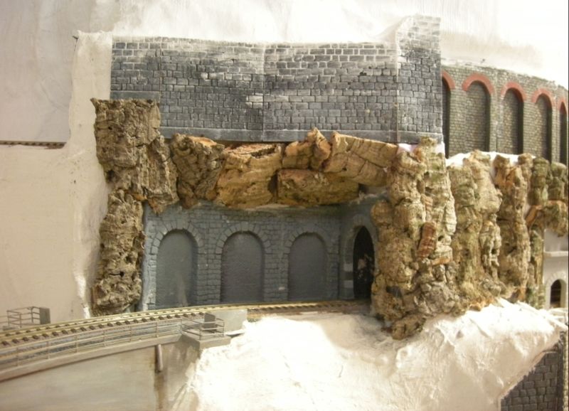

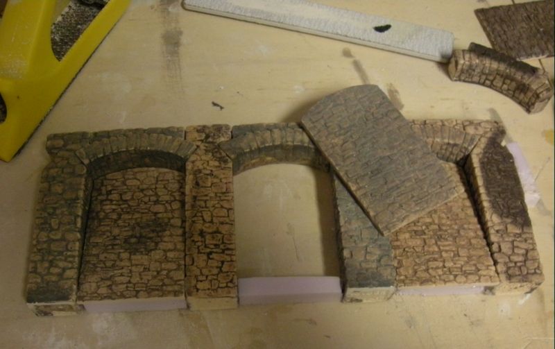

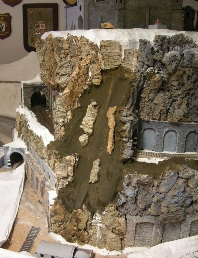

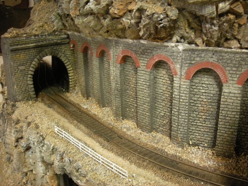

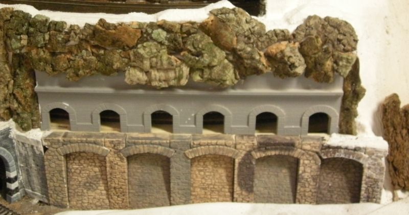

Eccomi di nuovo qua :grin: :grin: :grin: :grin: ,

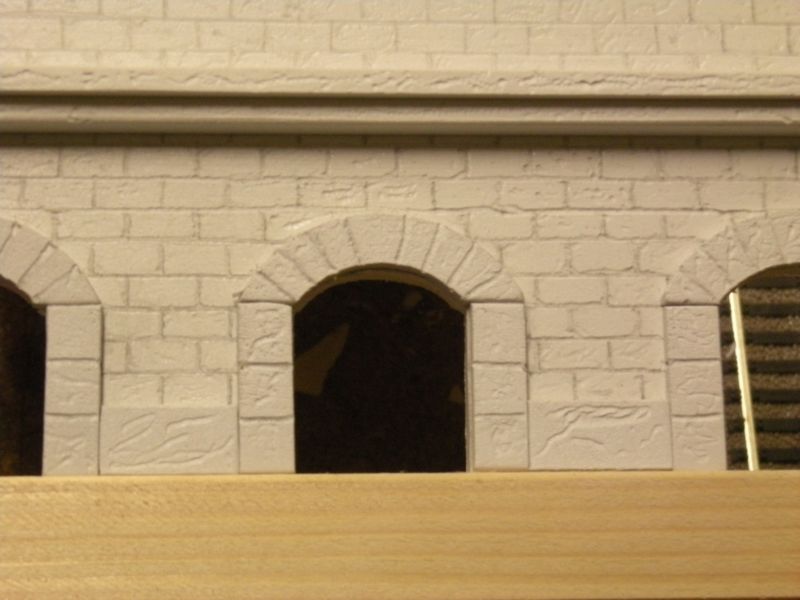

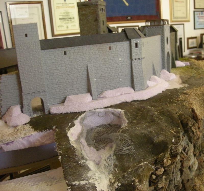

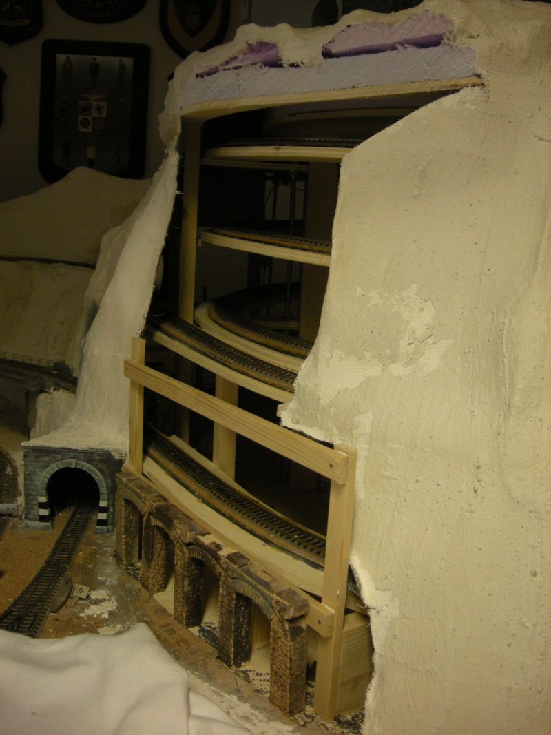

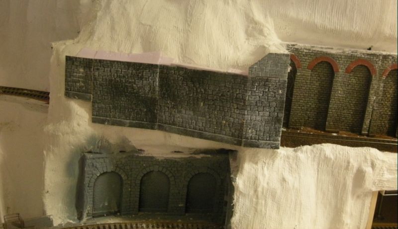

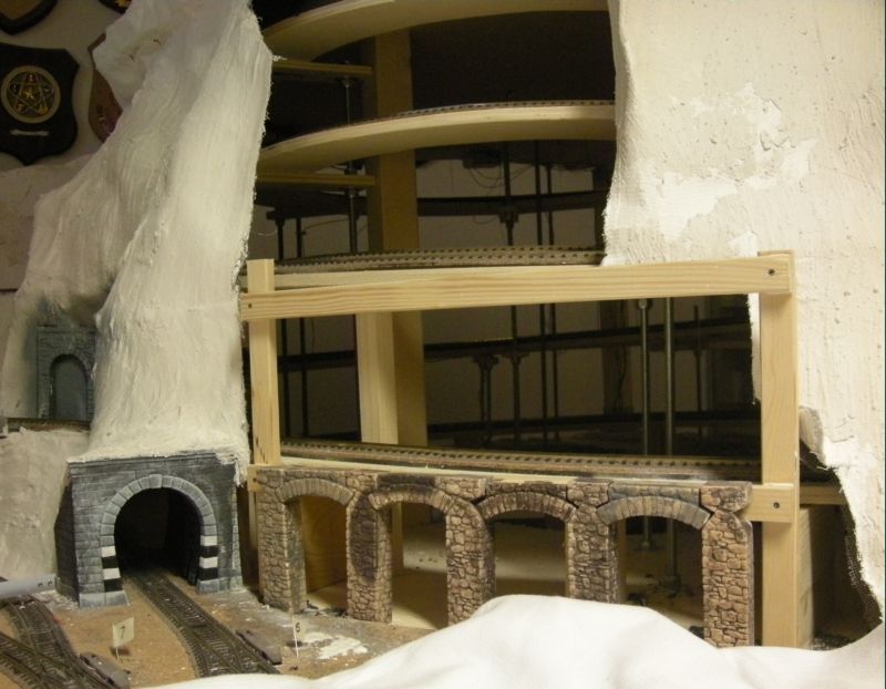

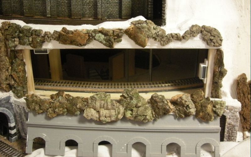

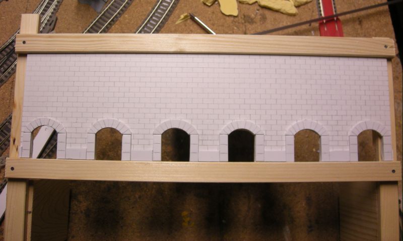

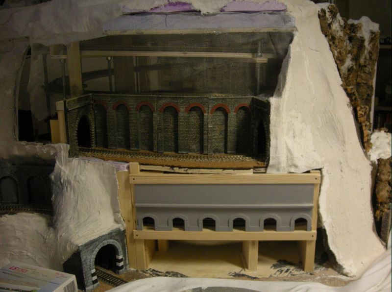

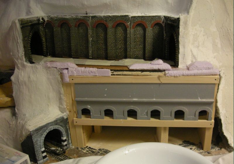

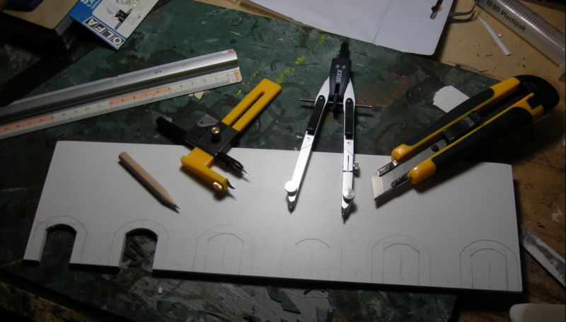

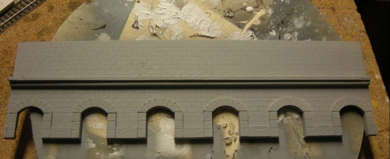

nel fine settimana ho dovuto farmi molto coraggio ed ho "affettato il panettone" della rocca medioevale. come avevo accennato la scorsa settimana. Il pendio della rocca era troppo ripido e ricoprirlo interamente di sughero per simulare la roccia avrebbe avuto, a mio avviso, un impatto visivo non proprio dei migliori. Quindi dopo molto pensare, (una settimana!!) ho deciso di incidere la struttura eliminandone un pezzo e pensando un binario (quello di mezzo) parzialmente scoperto tra due gallerie e realizzando un opera nascosta che permetesse con delle calamite di poter accedere al binario della spirale più in basso altrimenti irraggiungibile per manutenzioni o altro :wink: :wink: :wink: :wink: :wink: :wink: :wink: . La struttura rimovibile è stata pensata in una parete esterna di un tunnel con aperture sulla valle sorretta da un robusto muro di contenimento, simile a quello realizzato attorno al deposito :cool: :cool: :cool: :cool: :cool: .
La struttura completamente autocostruita è in forex opportunamente ritagliato ed inciso al quale sono stati applicati rinforzi laterali alle aperture ed una fascia longitudisale di rinforzo per tutto il muro di contenimento. Il tutto è stato inciso con il bulino elettrico della dremel e rifinito con carta vetrata e spazzola di ferro. Alla fine una prima passata dui primer fine della Tamiya. IL tutto sarà poi ricoperto parzialmente con roccia per inserirlo nel modo migliore (spero!!!!!) ne paesaggio sovrastante e circostante. Speri do aver dato l'idea di quanto fatto, e di quello che ho inmente di fare.......... comunque, bando alle ciance, Vi posto un po' di foto in attesa dei prossimi lavori! :wink: :wink: :wink: :wink: :wink: :wink: :wink: :wink: .
In attesa dei Vostri graditissimi commenti e proposte
Un cordiale saluto
Gian Luca "Littlejohn"

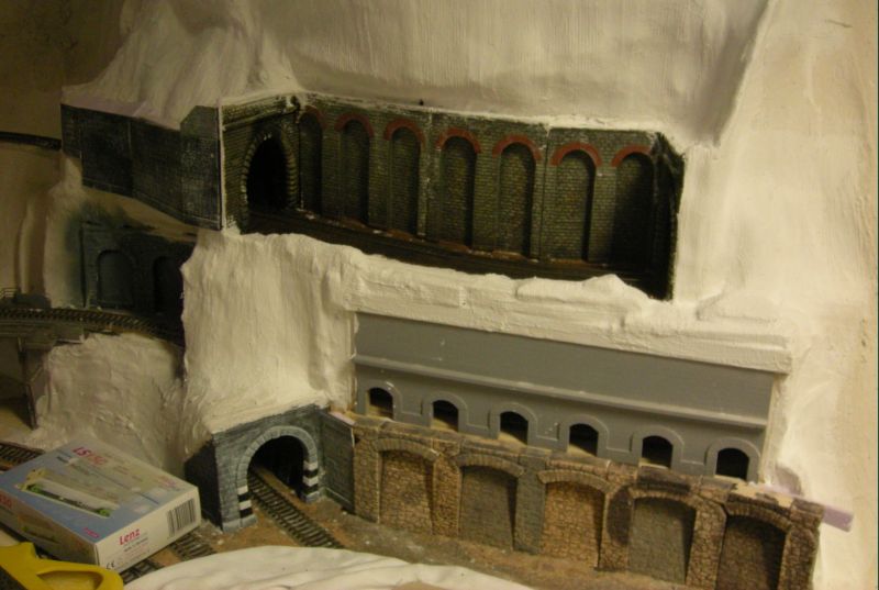

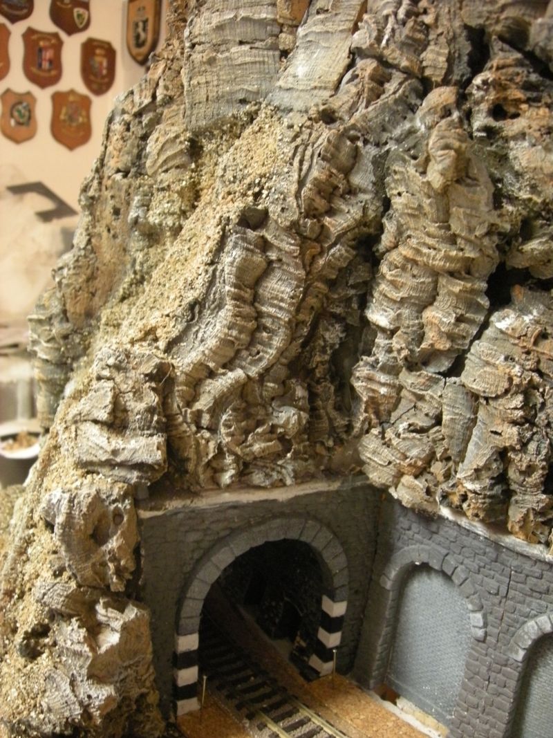

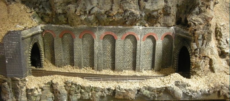

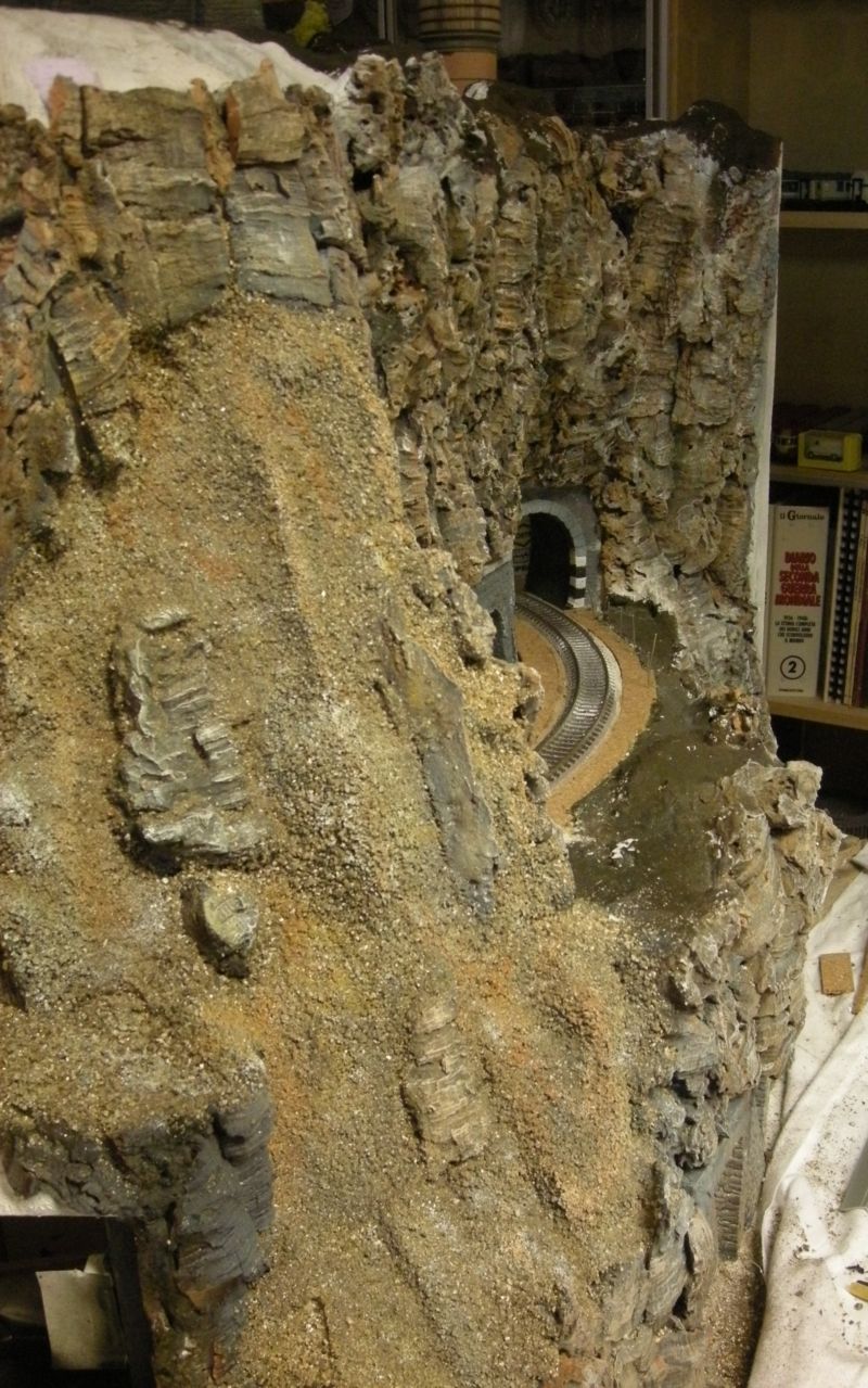

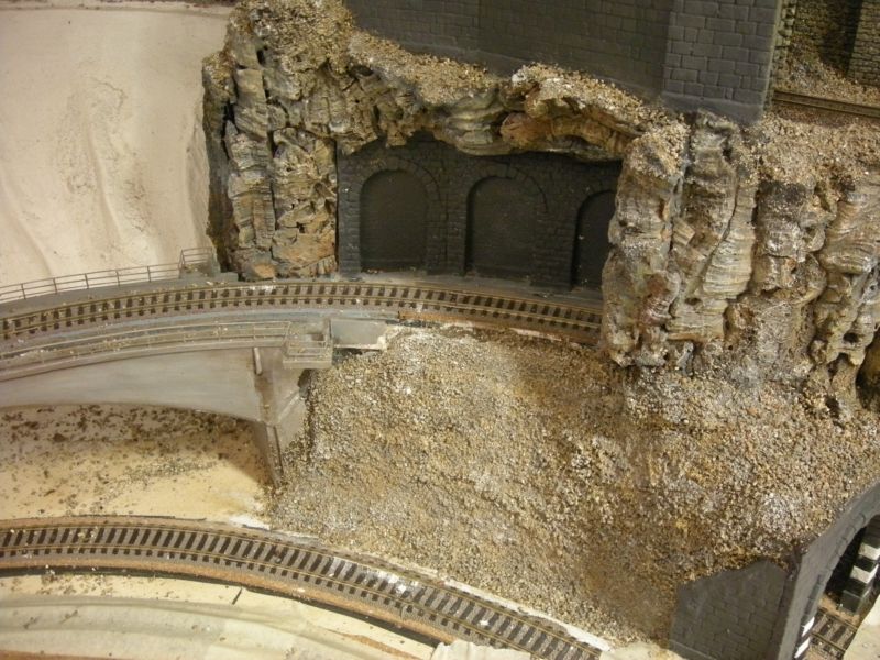

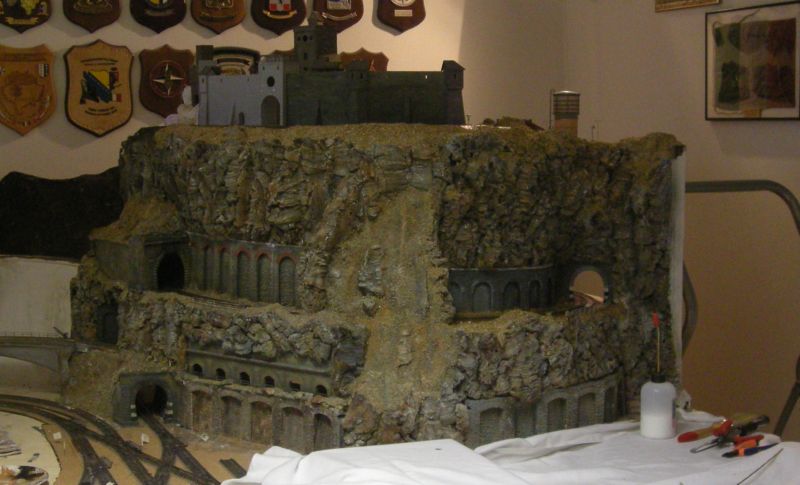

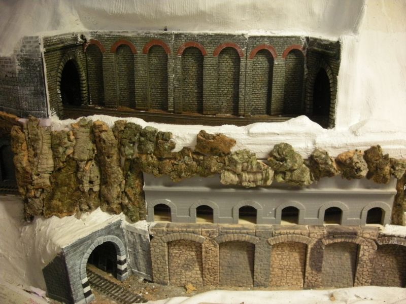

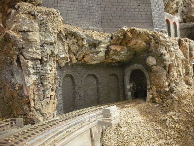

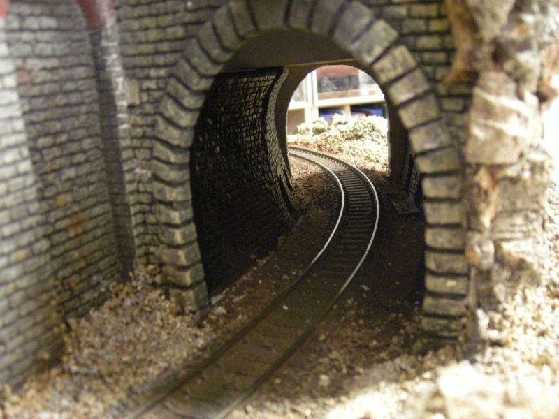

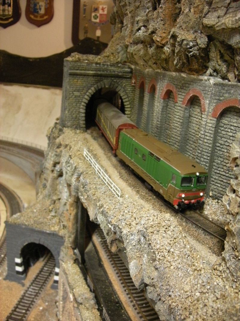

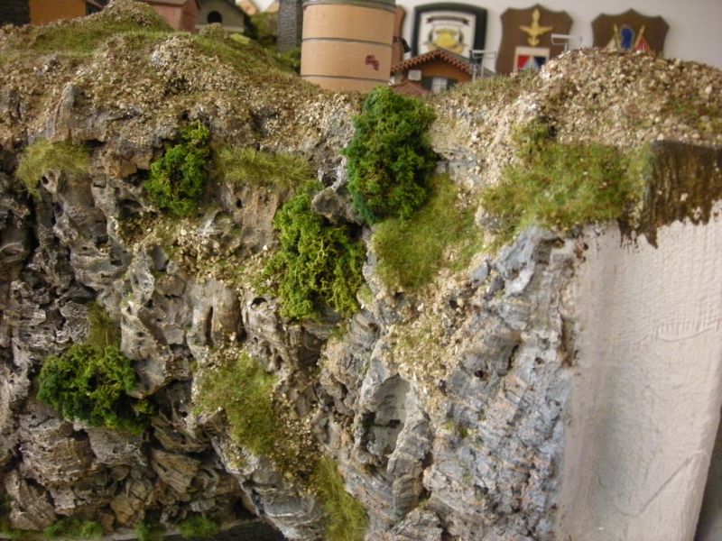

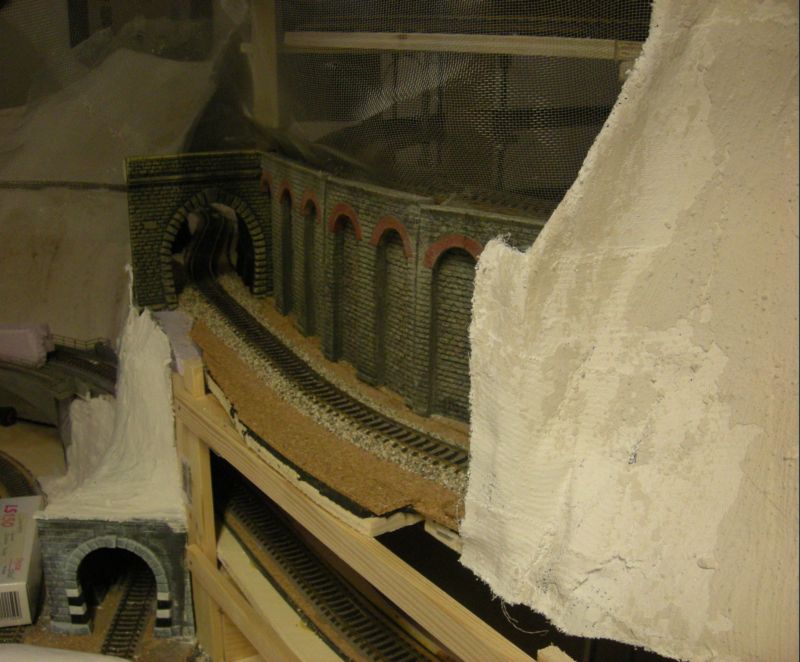

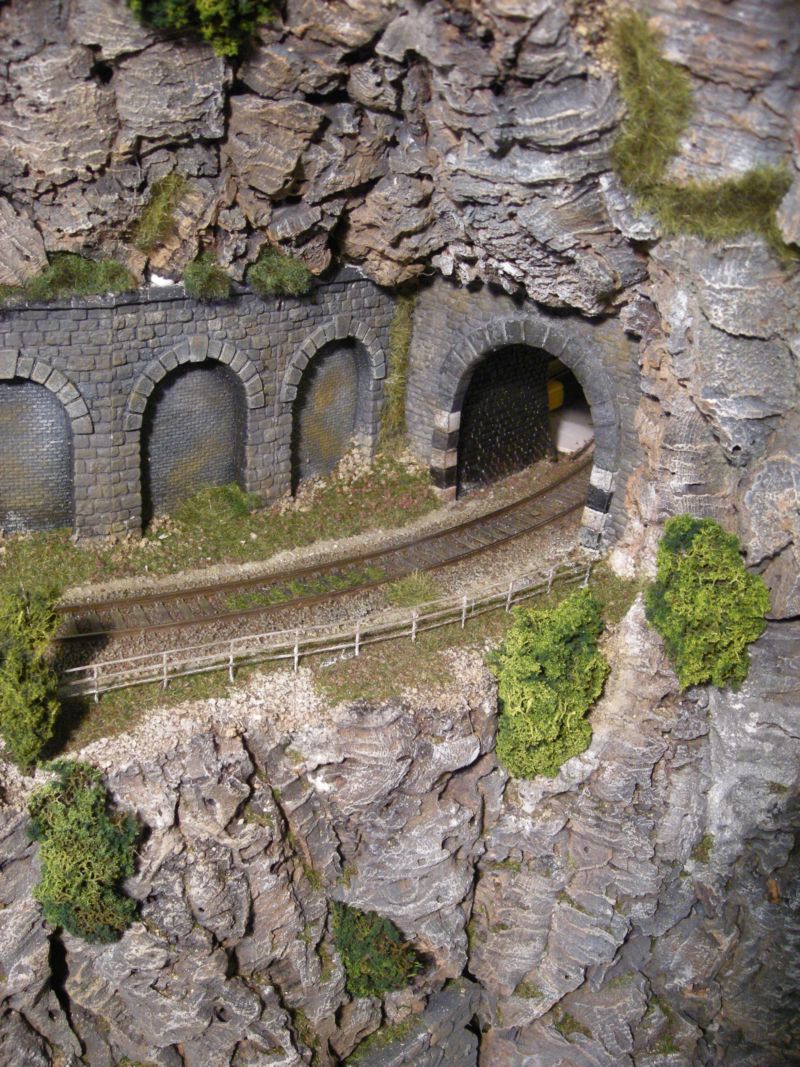

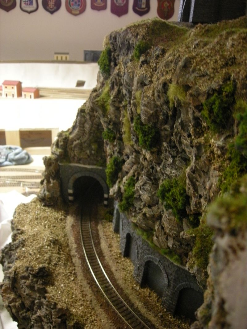

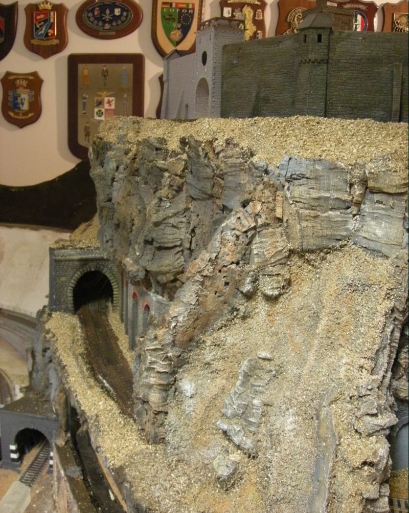

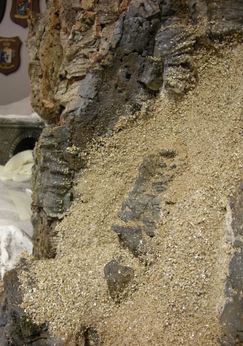

:geek: :geek: :geek: :geek: :geek: :geek: :geek: Carissimi amici,
eccomi di nuovo qua dopo un po' di silenzio per la pausa estiva.

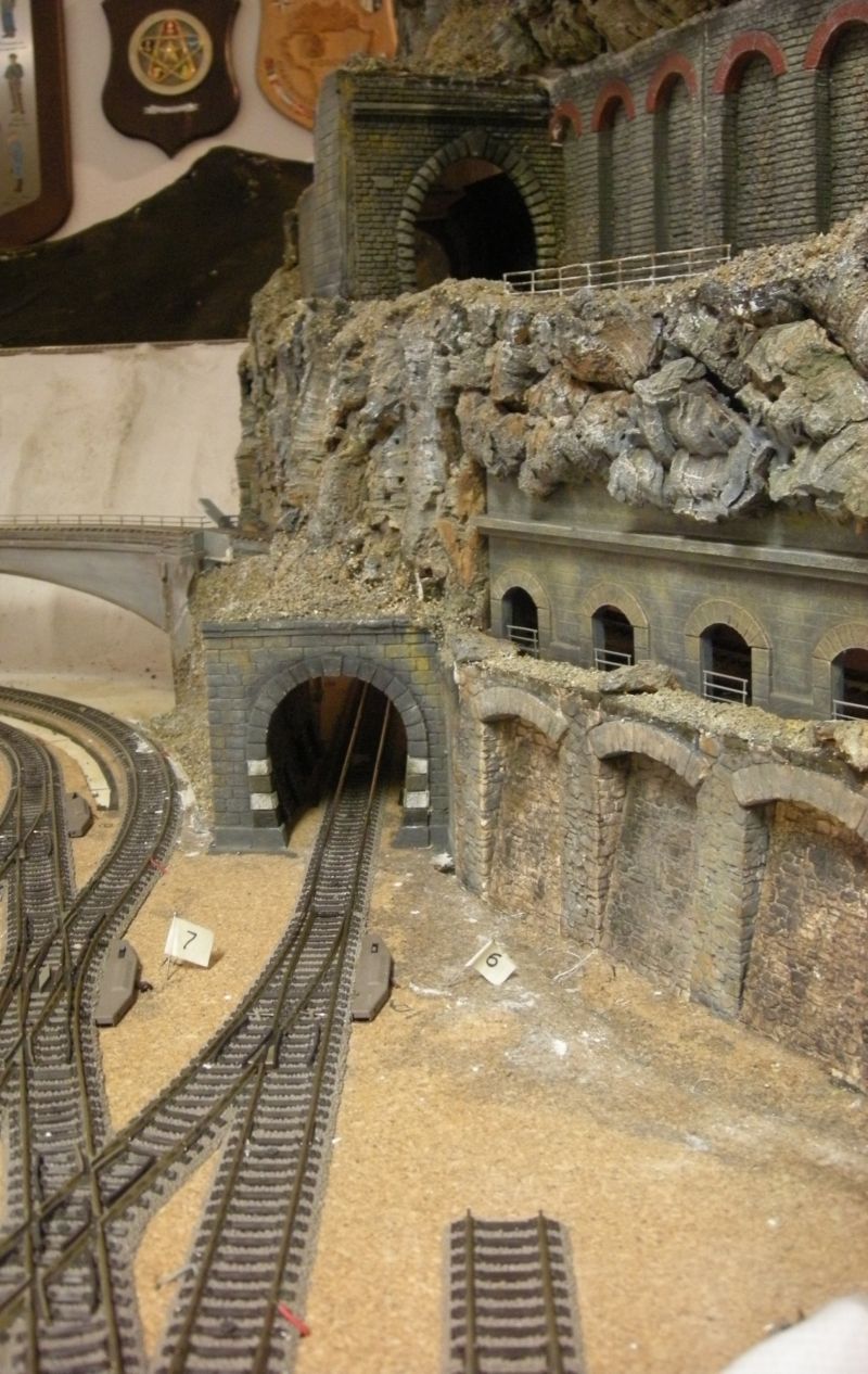

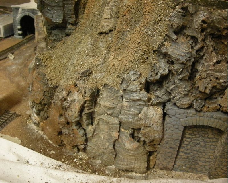

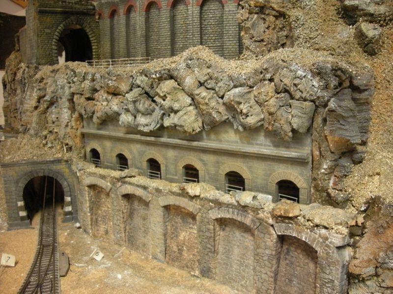

I lavori , nonostante il caldo ed i problemi che non mancano mai :? :? :? :? , sono andati avanti e, come potrete vedere nelle foto che seguono, sono ad un buon punto, un po' di invecchiamento ancora e poi il tocco finale della vegetazione :wink: :wink: :wink: :wink: :wink: :wink: :wink: :wink: .

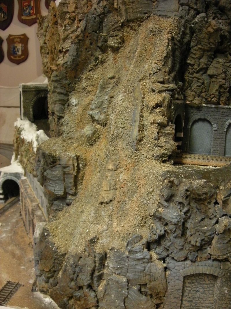

Il famoso "panettone" è stato sezionato :cool: rendendo così visibile un ulteriore tratto di linea a mezza costa e diminuendo acnhe l'impatto visivo della parete rocciosa. Tanto lavoro ma ......... ritengo ne sia valsa la pena.

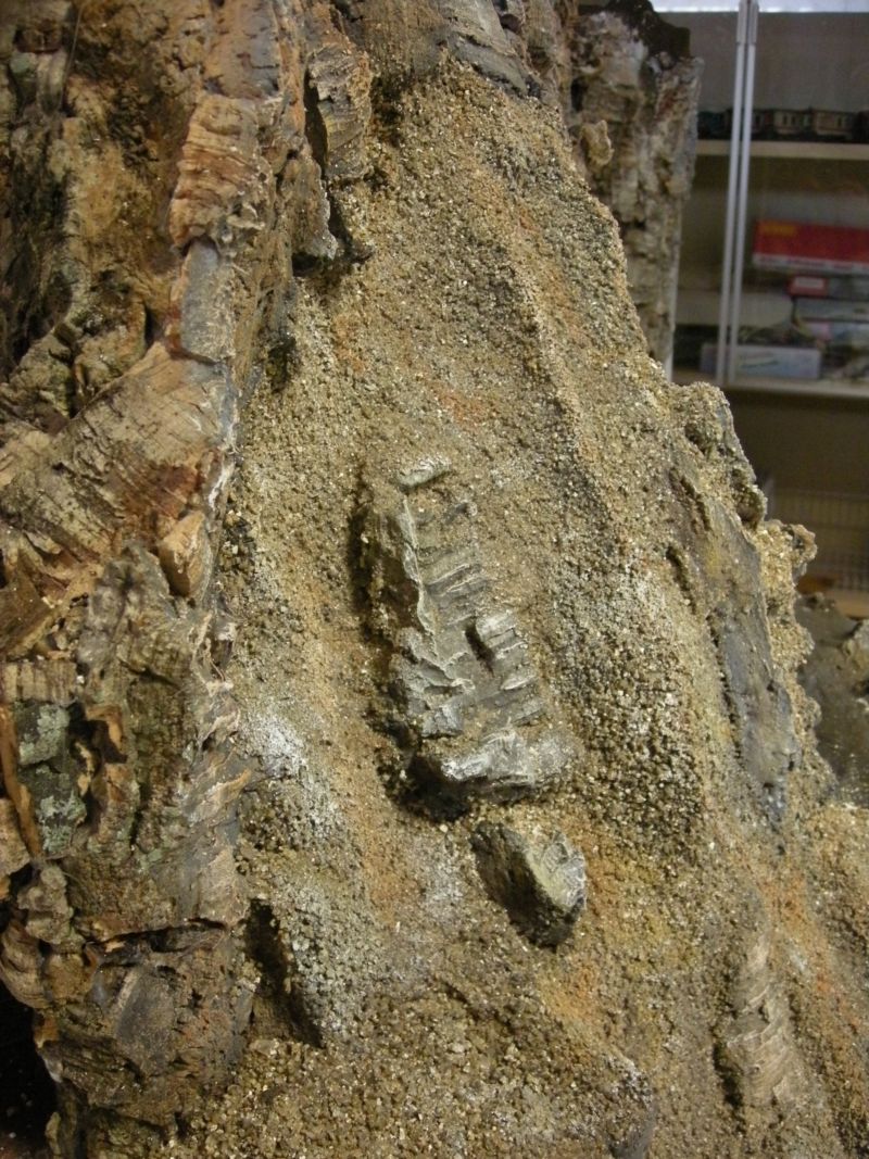

Le parti scoscese (tutte zone pietrose) sono una miscela di vermiculite e sabbia da costruzione, incollata ed opportunamente invecchiata a colori acrilici.
Stessa opera di invecchiamento è stata fatta anche sul sughero della parete rocciosa.

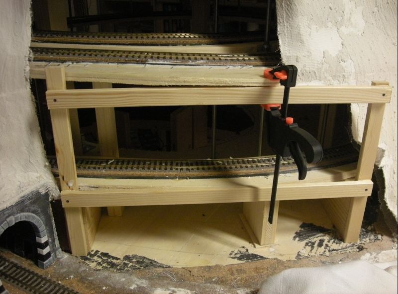

L'apertura d'ispezione per il binario più in basso porta sulla parte superiore una serie di spezzoni di sughero che si vanno ad incastrare con altri incollati sulla struttura portante. Ho cercato di limitare la massimo la possibilità di vedre la linea di giunzione. Non so se ci sono riuscito appieno ma non è stata assolutamente cosa facile incastrare pezzo dopo pezzo cercando nel contempo di rispettare il più possibile la venatura generale.
Ad ogni buon conto Vi posto un po' di foto (ben 27!!!!!!) sperando di ricevere come al solito i preziosissimi Vostri suggerimenti, consigli, e .. pervchè no,.... anche critiche.
A tutti quanti, dall'assolata Sardegna, l'augurio di un period di meritato riposo e di un sereno e felice Ferragosto!!!!!!!
Un saluto cordiale

:cool: :cool: :cool: .....è impressionante l'effetto della vermiculite unita alla sabbia, sembra una parete vera erosa dal tempo e dalle intemperie, potrebbe essere anche da un ghiacciaio!!!!! Si abbina tremendamente bene al castello!!!! Gli scorci sono molto suggestivi, hai fatto bene a sezionare il "panettone" si gode molto di più la vista dei convogli......critiche?!?!...per me nessuna, solamente plausi!!!!

complimenti, bellissima realizzazione con un sacco di spunti interessanti anche relativamente alle tecniche ed ai materiali utilizzati. L'idea di sfruttare verticalmente gli spazi, poi, è poco diffusa ma una tecnica estremamente utile per risolvere gli annosi ed onnipresenti problemi di spazio...

Bravo Luca, il realismo e l'effetto visivo di questa parete, mi piace moltissimo!

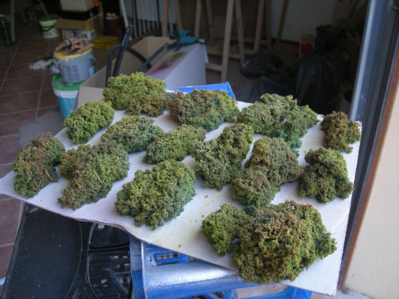

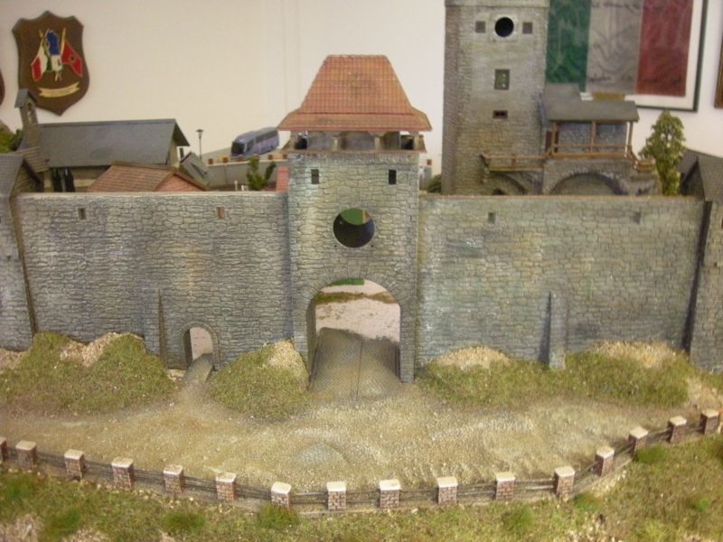

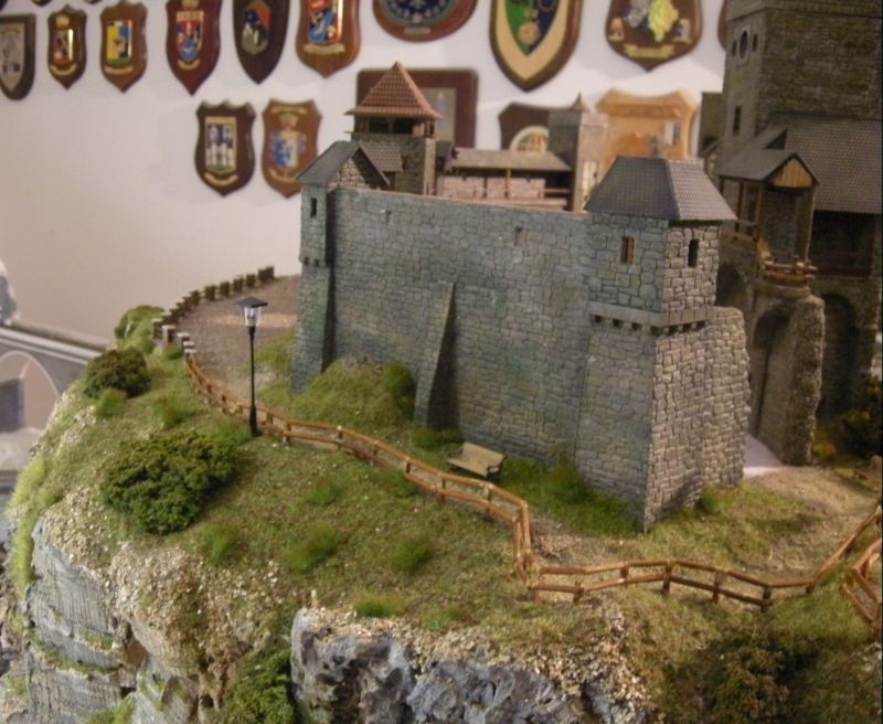

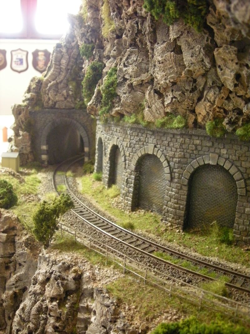

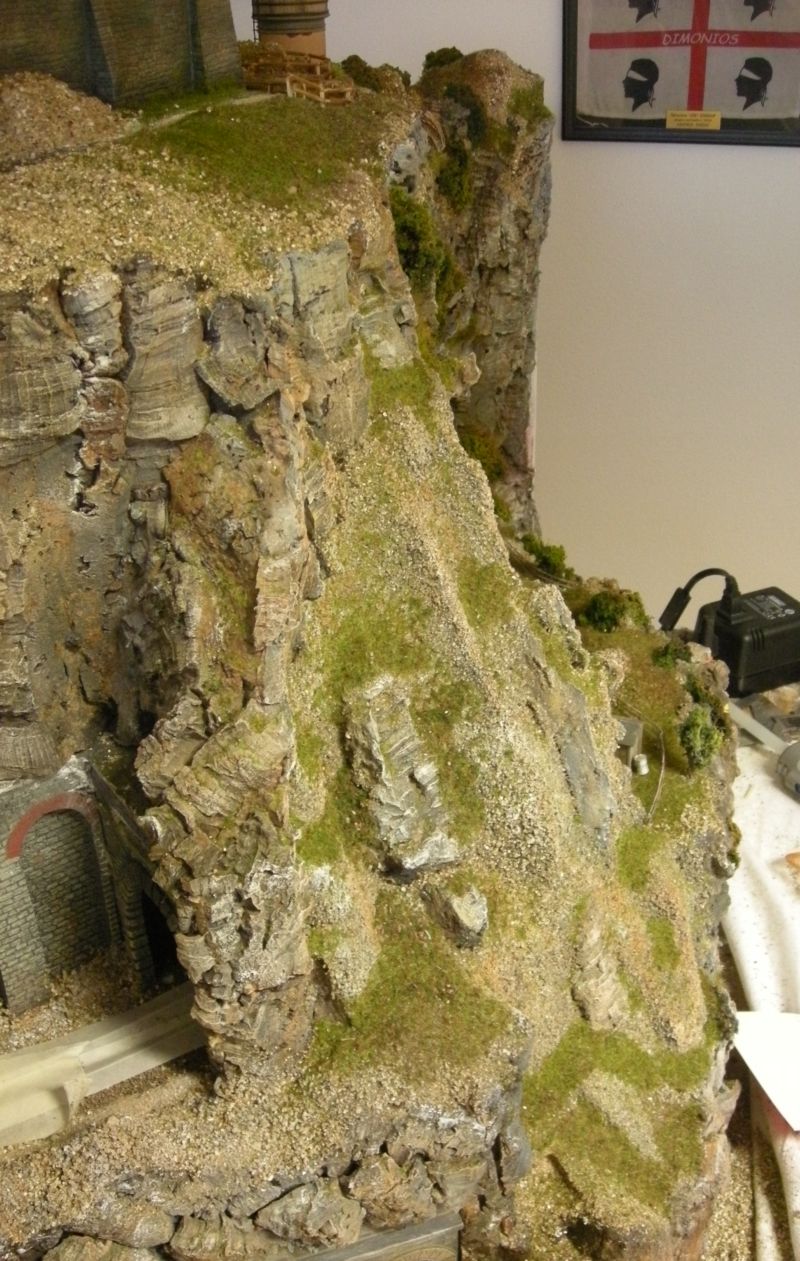

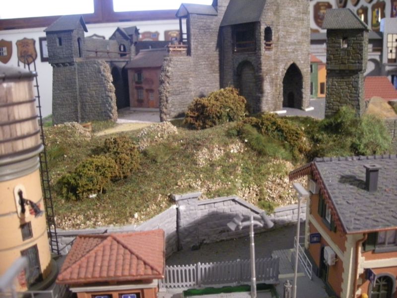

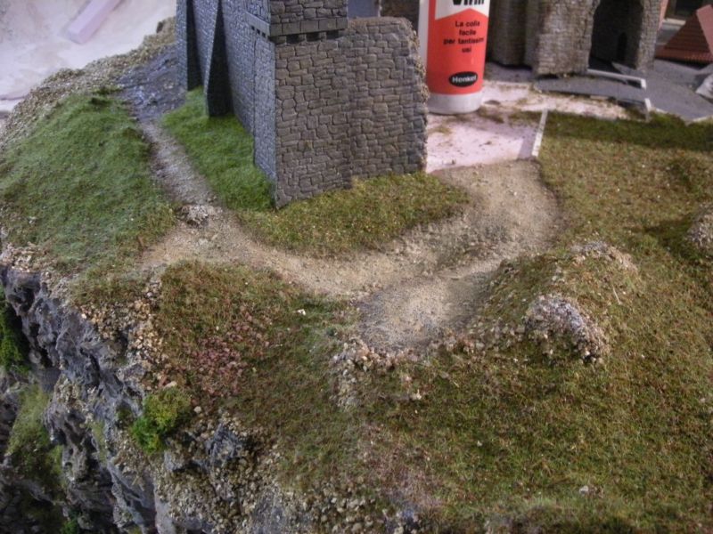

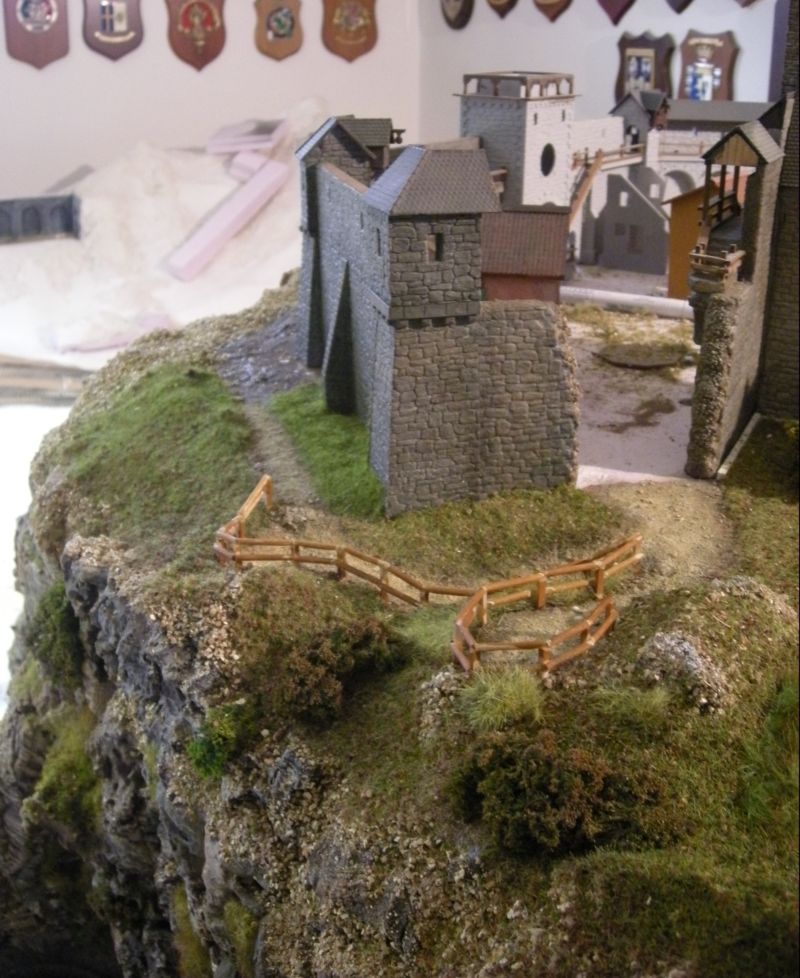

Visto che sono passato da casa Vi posto un po' di foto degli ultimi lavori effettuati.
Come vedrete ho inserito la vegetazione sulla prima parte di parete di roccia ed ho iniziato a mettere l'erba ed i cespugli (licheni, colla spray e fiocchi di gomma piuma, colori a spruzzo verde, marrone, verde chiaro, giallo e rosso). Inizialemnte i licheni avevano un colore troppo acceso a non realistico :sad: :sad: :sad: :sad: :sad: :sad: . Ho rimesso mano alle bombolette spray ed il risultato è stato totalemte diverso. Purtroppo le foto relative alla parete di roccia ed alla scarpata sono venute scure.......... per cui alla prossima volta. La balaustra in legno compleytamente autocostruita costeggerà tutta la sommità della rocca a mo' di passeggiata panoramica. E poi non potecva mancare su una parete di roccia del genere una squadra di alpinisti, giusto per movimentare un po' la scena!!!! Sranno accompagnati da una serie di personaggi lungo la linea per le manutenzioni del caso.
Non voglio annoiarvi oltre vistra acnhe la vigilia di Ferragosto......... buona visione e......... coma al solito aspetto i Vostri numerosi e graditissimi commenti e costruttive proposte.
Un saluto e, nuovamente, un Buona Ferragosto a tutti

Ciao Luca, guarda che non ci annoi affatto nè con i commenti e tantomeno con le fotografie.
Hai fatto un lavoro egregio!!!! tutto molto bello e ben proporzionato, la vegetazione risulta molto naturale già in foto, figuraimoci dal vero!!!!!
Complimenti vivissimi per il bel lavoro e contraccambio gli auguri per un Ferragosto di divertimento e relax!!!! :geek: :wink:

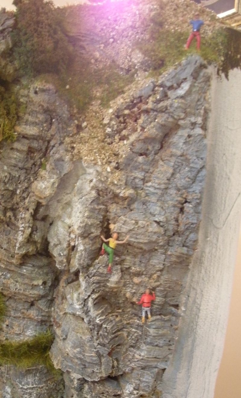

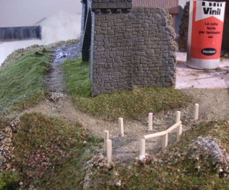

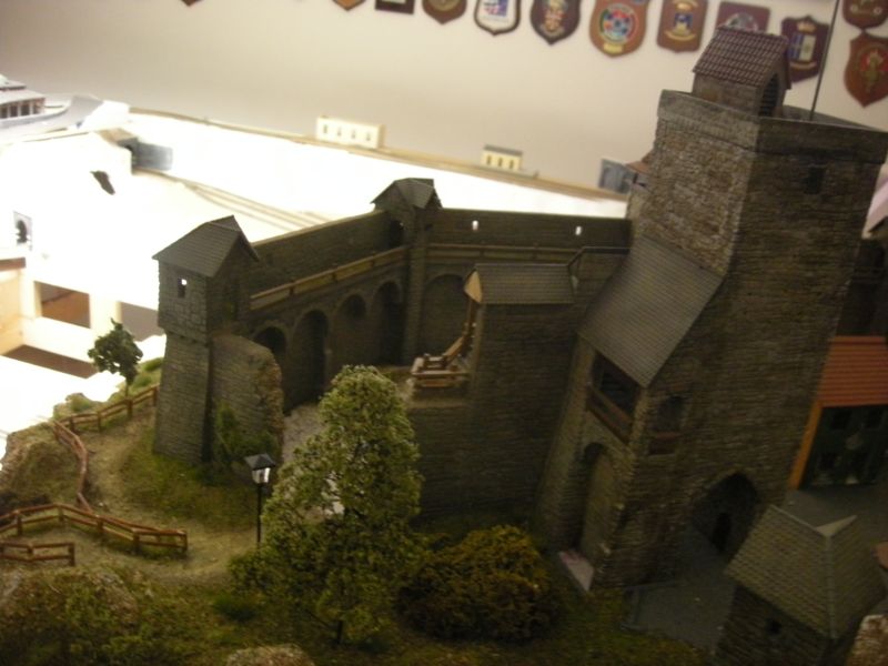

Molto caratteristica la balaustra in legno autocostruita che costeggia la sommità della rocca.
Mi piace parecchio anche la passeggiata panoramica.
D'altronde con una parete rocciosa come quella che hai realizzato... non potevano mancare gli alpinisti!
Auguroni anche a te.

complimenti per il plastico.......per gli alpinisti non dimenticarti le corde!!

Buonasera a tutti,
grazie di avermelo ricordato ma al momento gli alpinsti erano solamente appoggiati e quindi non completamente "assicurati" :wink: :wink: :wink: :wink: .

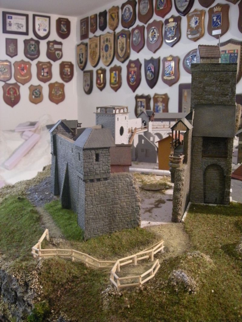

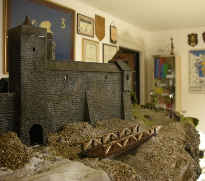

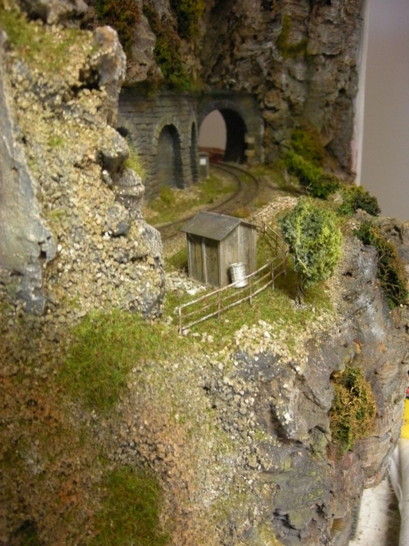

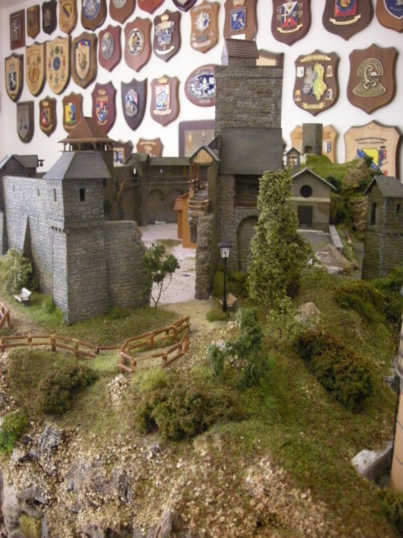

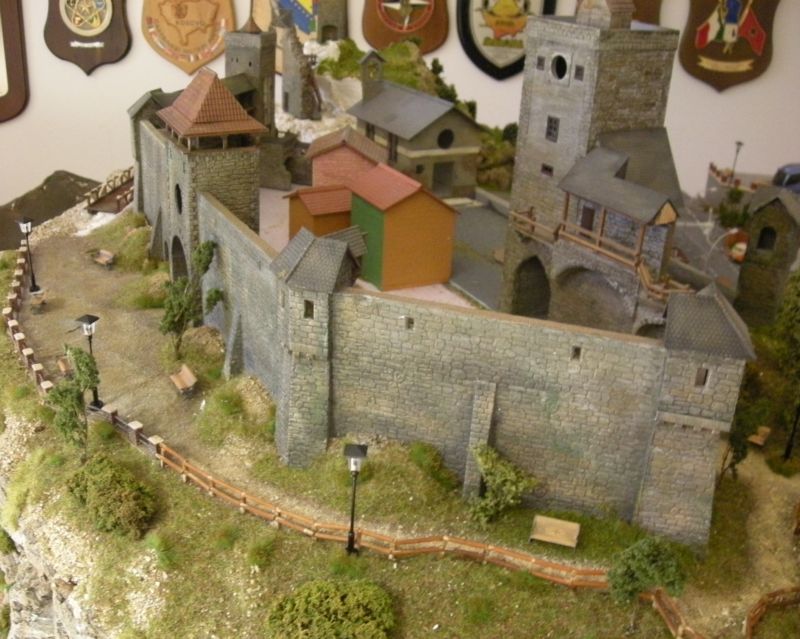

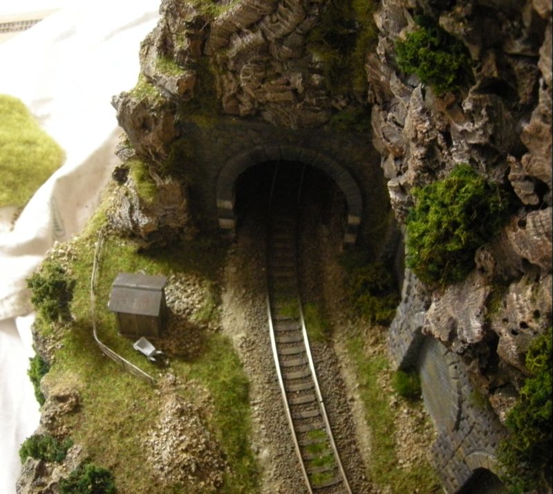

Nell'ultimo periodo non ho fatto molto ma vi posto alcune foto della parete completa di erba, licheni, etc.. Ritengo che il colore di tutto sia convicente ma ....... aspetto vostri giudizi. Anche la parte di sassi ha ricevuto un po' doi erba in corrispondenza degli impluvi più imprtanti (ho visto dal vero, proprio in questi giorni, una cosa simile e quindi ho provveduto a rimediare all'eventuale errore.
Ho aggiunto un posto telefonico (credo si chiamino così![?][?][?]) ed una piccola rimessa per gli attrezzi a cui aggiungere una carriola, una bicicletta, un bidone ed alcuni spezzoni di binario da sistemare lungo la linea opportunamente invecchiati.
Per quanto rigurda il castello medioevale ho aggiunto sulla sommità alcuni cumuli di pietre che dovranno nascondere la linea di giunzione del castello con la superficie del borgo in quanto il pezzo di castello dovrà essere movibile per la eventuale sostituzione di led e lampadine utilizzate per la sua illuminazione. Ho realizzato anche una piccola gola che verrà superata con un ponticello riprendendo spunto da un articolo visto sul forum :wink: :wink: :wink: :wink: :wink: .
Un cordiale saluto

Con erba e licheni, lo scenery ci guadagna. :wink:
Bello anche il casotto.
E' autocostruito o di produzione commerciale?

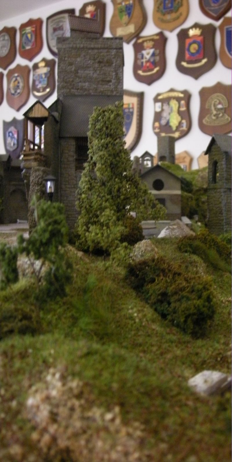

Carissimi Amici,
buonasera a tutti e dopo un bel po' di tempo di assenza forzata per gravi motivi sanitari in famiglia rieccomi qua.

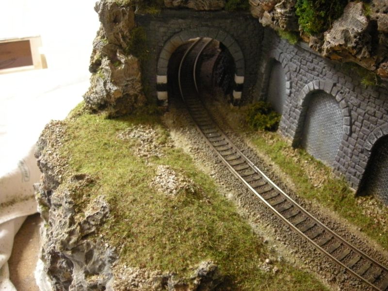

Finalmente sono riuscito a ritagliare un po' du tempo per il plastico e devo dire che è stata una giornata positiva. Molto lavoro ed ormai si sta vedendo la fine della parte posteriore del borgo medioevale. Manca ancora una piccola parte esterna e tutta la parte interna alle mura :cool: :cool: :cool: :cool: . Ovviamente avrei voluto essere a Novegro ma le "cose di famiglia" non me lo hanno concesso ed ho perso l'occasione per conoscere di persona un po' di persone del forum :cool: :cool: :cool: :cool: :cool: . Spero che sia stato bello ed interessante ma ...... pazienza...... sarà per il prossimo anno.
Ad ogni buon conto vi posto un po' di foto e rimango come al solito in attesa delle Vostre graditissime ed utilissime risposte.

Se togliessi tutti gli scudetti delle pareti, dalle foto, si farebbe fatica a capire che è una miniatura.
Incredibile ricchezza e varietà di particolari; complimenti! :smile:

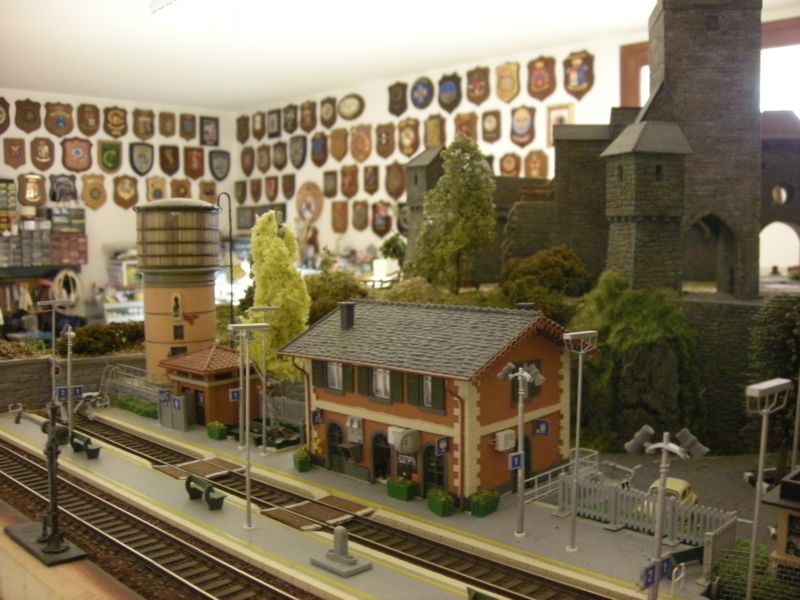

luca è venuto fuori un capolavoro sei stato veramente bravo trovo che sia molto realistico , scusa se te lo richiedo ma lo hai poi trovato lo stemma da mettere sopra la torretta?
