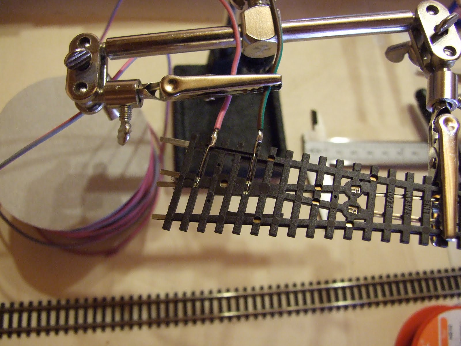

Una domanda!! Nel tracciato ho saldato molte prese di corrente, al massimo ogni metro e mezzo. Ho fatto un test sulla conducibilità nei binari e mi sembra ottima. Ma gli scambi sono polarizzati con i ponticelli in modo tale che la corrente si propaghi indifferentemente se lo scambio è dritto o deviato. Questi ponticelli della Hornby sono clips di filo elettrico di sezione credo inferiore al mezzo millimetro e non so quindi quanto siano affidabili La mia domanda è questa: Conviene saldare delle prese di corrente anche nei binari morti che escono da uno scambio??!! Alcuni binari morti sono di rimessa loco e quindi di solo 40 cm!!
Grazie e saluti
Mauricio di Buenos Aires
Re: Plastico Ferrovie argentine
#132 Messaggio da v200 »
Sui tronchini o binari morti in analogico di solito alimento una rotaia inserendo un interruttore per attivare/ disattivare la continuità in modo di poter posizionare una loco in sosta.
In digitale ne faccio a meno, solo in caso di tronchini molto lontani dalla centrale e con un booster solo( quello della centrale) dove potrebbero esserci cadute di tensione si può pensare di estendere una presa di alimentazione.
Ora i deviatoi Hornby non li conosco bene ma in linea di massima sono molto robusti per un intenso uso plasticistico non dovrebbero darti sorprese.
Controlla tramite tester se hai sempre un buon voltaggio sul tronchino, visto che gli Hornby con cuore polarizzato sono simili ai Peco dovrai mantenere il solito schema di isolamento dei cuori e forse in questo caso la rotaia isolata potrebbe darti mancanza di conducibilità ( il contatto quindi la conduzione avviene solitamente tramite la punta del' ago ).
Al limite per portare continuità al binario isolato del tronchino puoi tirando un filo dalla rotaia corretta a monte del deviatoio, fino a quella isolata
In pratica saldi alla rotaia prima del deviatoio dal medesimo lato un filo e poi lo saldi alla rotaia isolata del tronchino sempre sullo stesso lato.
C'è da dire che utilizzando solo per continuità gli aghi del deviatoio se non sono posizionati sul tracciato voluto ottieni un interruttore, quindi spostando la selezione ( deviata) attivi o no il tronchino in caso di uso loco analogiche posono sostare senza essere attivate.
preferirei che qualche amico più esperto do elettronica confermasse o no quanto ho scritto. Forse ti conviene chiedere nell' apposita aerea elettricità o digitale per avere un parere più esatto

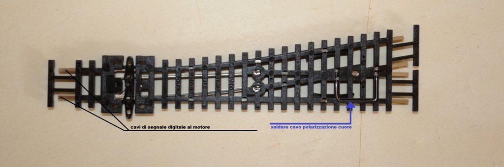

Grazie Roby, parlo del digitale, mi hai risposto sul fatto del tronchino lontano dalla centrale. Mio dubbio è sul fatto che essendo i pinticelli troppo sottili ed a incastro sul binario ho dubbi su quanto possano nel tempo garantire una continuità elettrica. Per questo quiero se conviene saldare un filo di alimentazione sulla fine dei binari morti e ttonchini.
#134 Messaggio da v200 »
Mauricio anche i peco hanno cavi sottili guarda queste foto per compara le al tuo Hornby

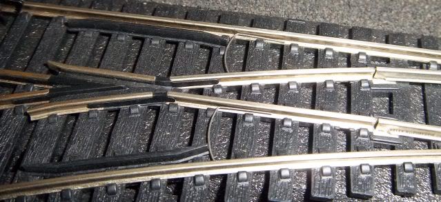

grazie Roby. I Peco sono saldati sotto, più raffinati. Invece gli Hornby sono clips a vista che vanno inseriti a pressione, quindipotrebbero anche staccarsi e la conducibilità è legata alla pulizia del binario. Sono questi:

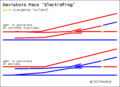

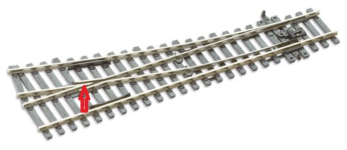

Un attimo quelle dovrebbero essere le molle per rendere i deviatoi pensanti, in pratica portano conducibilità alle rotaie oltre agli aghi, togliendole invece avviene solo tramite gli aghi.
quindi in base alla posizione degli aghi hai la conducibilità solo sulla deviata o corretto tracciato.
da quanto vedo il cuore del deviatoio non è polarizzato perchè in plastica quelli polarizzati hanno la congiunzione delle rotaie in metallo
vedi qui sotto dove c'è la freccia,
27,73 KB

Esatto Roby. Per questo chiedo se i ponticelli sono sufficienti a garantire la continuità nei binari morti dopo lo scambio o è meglio saldare cavo corrente nel binario morto
Messaggi: 5779
#139 Messaggio da MrPatato76 »
Sempre meglio saldare i fili ai binari.
Mai affiddare la conduzione agli aghi dei deviatoi....
#140 Messaggio da v200 »
Si in questo caso meglio mettere una presa corrente in più.
Occhio solo alla corretta polarizzazione.

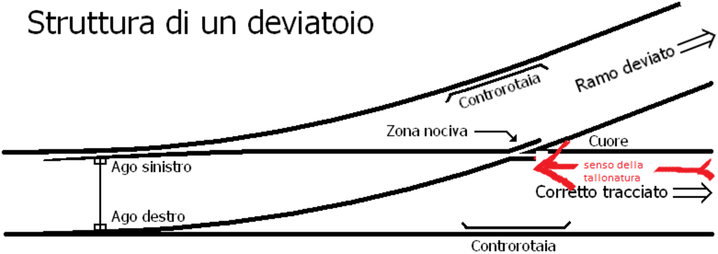

v200 ha scritto:
Iniziamo leggi qui le specifiche dei deviatoi https://it.m.wikipedia.org/wiki/Deviatoio
Ottima spiegazione del DOC.
"Certamente; se ci ragioni sopra, un convoglio che arriva dalla radice del deviatoio sarà per forza instradato a seconda della posizione degli aghi verso il corretto tracciato o verso la deviata. Un convoglio che invece proviene dal calcio (o dal lato dove sono incernierati gli aghi) potrà trovare gli aghi disposti correttamente per il suo percorso o trovarli disposti per il percorso diverso e allora dovrà tallonare lo scambio, ovvero spostare di peso con le ruote, transitando, gli aghi maldisposti, semprechè questi siano predisposti al tallonamento, pena danni allo scambio e deragliamento del convoglio.
E questo tanto che si parli di arrivo dal corretto tracciato che dalla deviata."
topic.asp?TOPIC_ID=11660&whichpage=2
81,46 KB

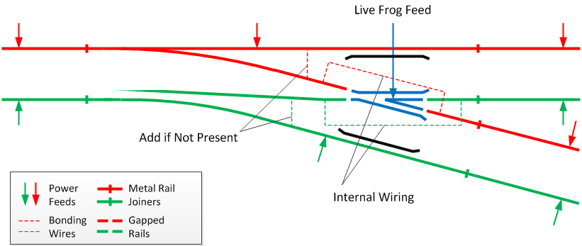

ciao Roby, prendendo spunto da questo disegno, ti descrivo il mio problema:
entrando dal calcio, se gli aghi sono disposti correttamente, nessun problema, ma se sono disposti per nell'altro modo, appena la loco tocca il cuore, mi manda in corto tutto.
cosa posso fare??
nicola.

#149 Messaggio da v200 »
Una possibile causa del corto potrebbe essere l'altezza del fungo rotaia e l'altezza bordino ruote.
Ora questo vecchio modello di deviatoio non lo mai avuto in mano per analizzarlo, adesso cerco qualche info in più.
Tornando al problema come prima causa mi viene in mente l'interferenza tra bordini ruote e altezza fungo .
Quindi di che anno sono i rotabili es vecchi lima anni 80 o più recenti?Più i rotabili sono vecchi più i bordini delle ruote sono alti interferendo con lo zoccolo del cuore( parte piatta in metallo),
un altro punto critico è quella parte in metallo che tiene unite le punte degli aghi se riesci a postare una foto meno sfocata si riesce a capire meglio se serve per irrigidire o condurre elettricità.
Vado in cerca di notizie.
