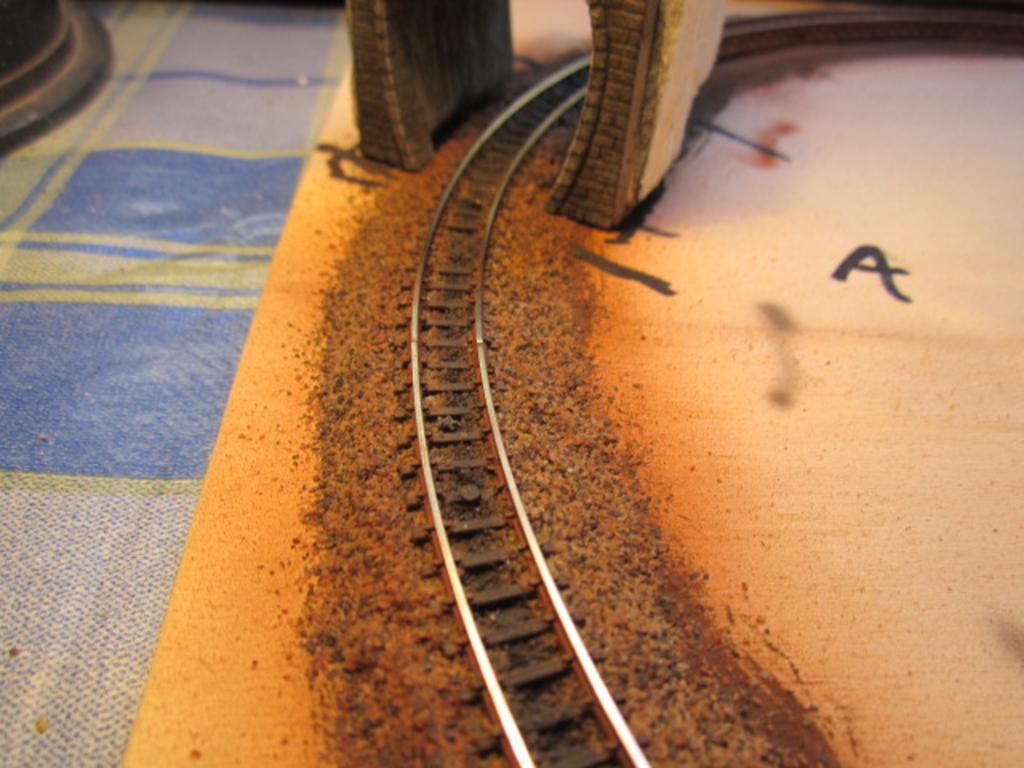

un mio lavoro in Z
107,29 KB
topic.asp?TOPIC_ID=13669

Complimenti Roby, bellissimo aspetto di linea secondaria. Io non avrei la capacità né la pazienza anche perché mi stancherò troppo la vista, ma magari non la schiena perché suppongo che in Z puoi ribaltare la base per lavorarci sotto.
Che sistema usi per l'invecchiamento?

#123 Messaggio da v200 »
Grazie Mauricio,
La comodità di questo mini plastico e che fai tutto sulla scrivania senza contorsioni, per la cronaca la mia scala e la N.
Per incollare la plastica esistono apposite colle modellistiche della Revel,Tamiya o Faller sia con pennellino o dosatore a beccuccio queste colle permettono un buon incollaggio lasciando asciugare bene.
Le colle cianoacriliche si usano per grossi pezzi di difficile incollaggio o che devono sopportare pesi o forze che potrebbero staccare il pezzo.
Le cianoacriliche sono molto veloci a incollare 5 min ma hanno il problema del posizionamento se sbagli per disincollare diventa triste il più delle volte spacchi i pezzi l' Attak fa un apposito disincollatore per le cianoacriliche che aiuta abbastanza.
Ricordati di lavare le stampate del modellino in acqua tiepida con sapone liquido per piatti in modo da eliminare il talco per lo stampaggio, essendo untuoso non fa aderire sia le colle che i colori.
Se hai bisogno chiedi pure :wink:

#125 Messaggio da v200 »
Sono solo 30 anni di modellismo militare tra carri e figurini :cool:
Comunque utilizzo aerografo che pennelli per i vari invecchiamenti o gli effetti.
Un modo veloce abbastanza accettabile per invecchiare i binari rimane l' utilizzo di un pennarello Uniposca ( colori sintetici come gli smalti Humbrol) con punta a scalpello per poter dipingere le rotaie sui fianchi per il colore un marrone scuro o ruggine
