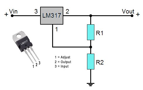

Si Salvatore lo schema con LM è stupido una resistenza di confronto tra base e emettitore e tre resistenze sui rotativi (a prova)
13,46 KB
.... la pila è solo una prova di zavorra che in quel modellino era insufficiente :grin:
Re: Il Plastico di Lorenzo
#102 Messaggio da sal727 »
Solo con resistenze, io avrei utilizzato uno schema più sicuro anche con condensatori, se lo vuoi ti posso postare un circuitino semplice di N.E. che viene utilizzato come riduttore di tensione, inoltre meglio mettere una piccola aletta di raffreddamento sul LM317.

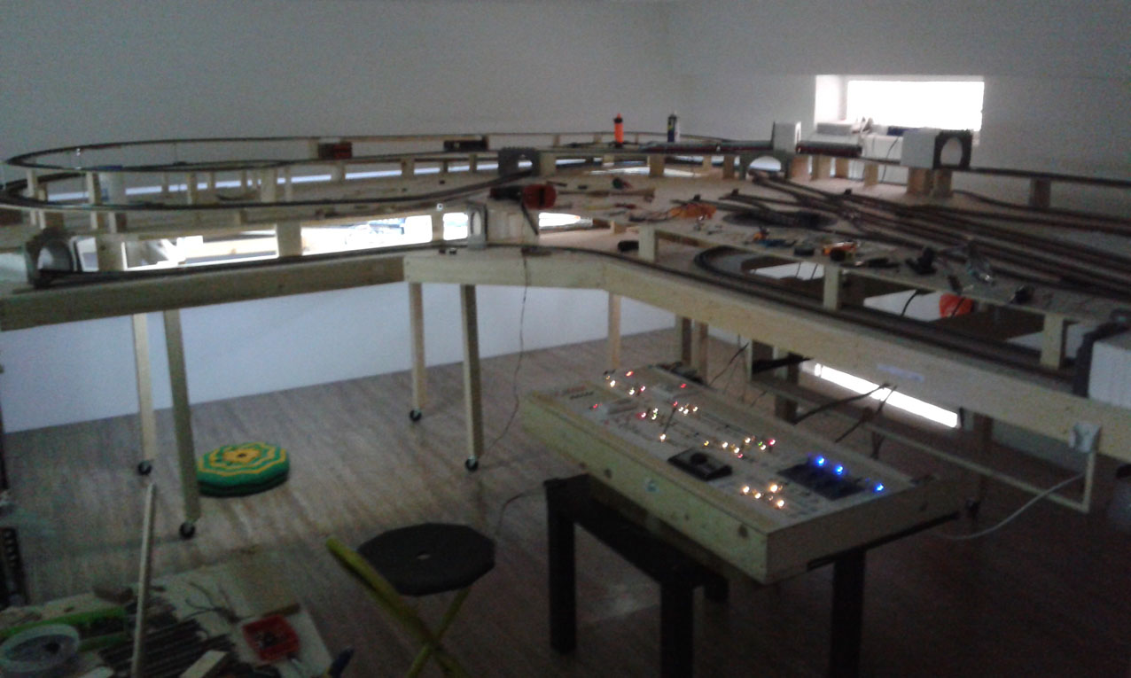

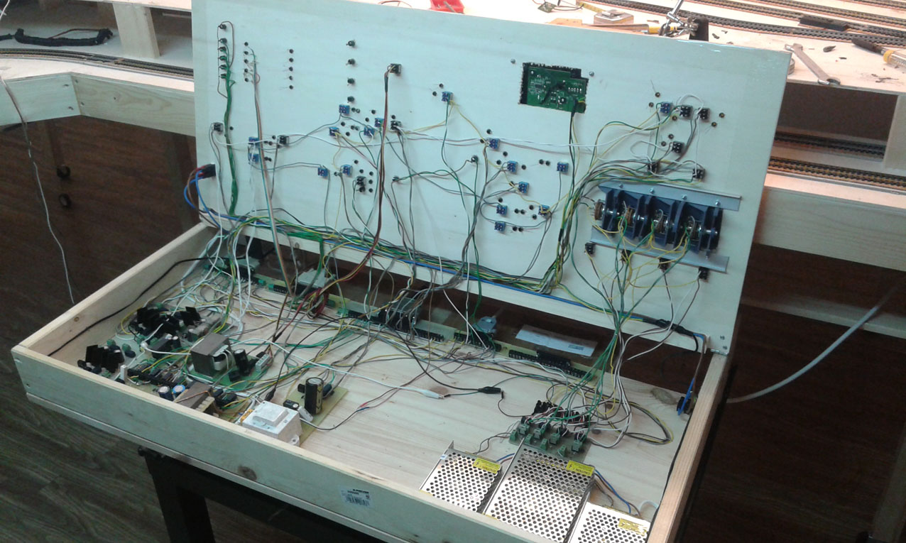

Ultimato il controllo di marcia
236,62 KB
149 KB

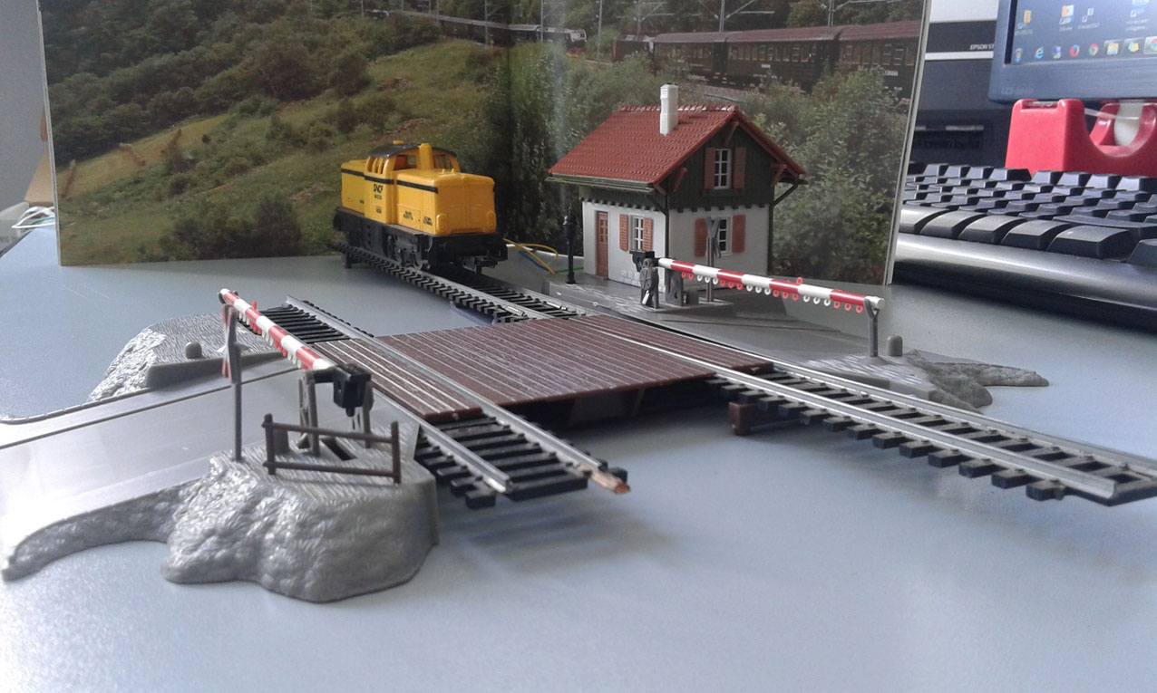

e mentre provo ad allestire questo passaggio a livello
199,35 KB

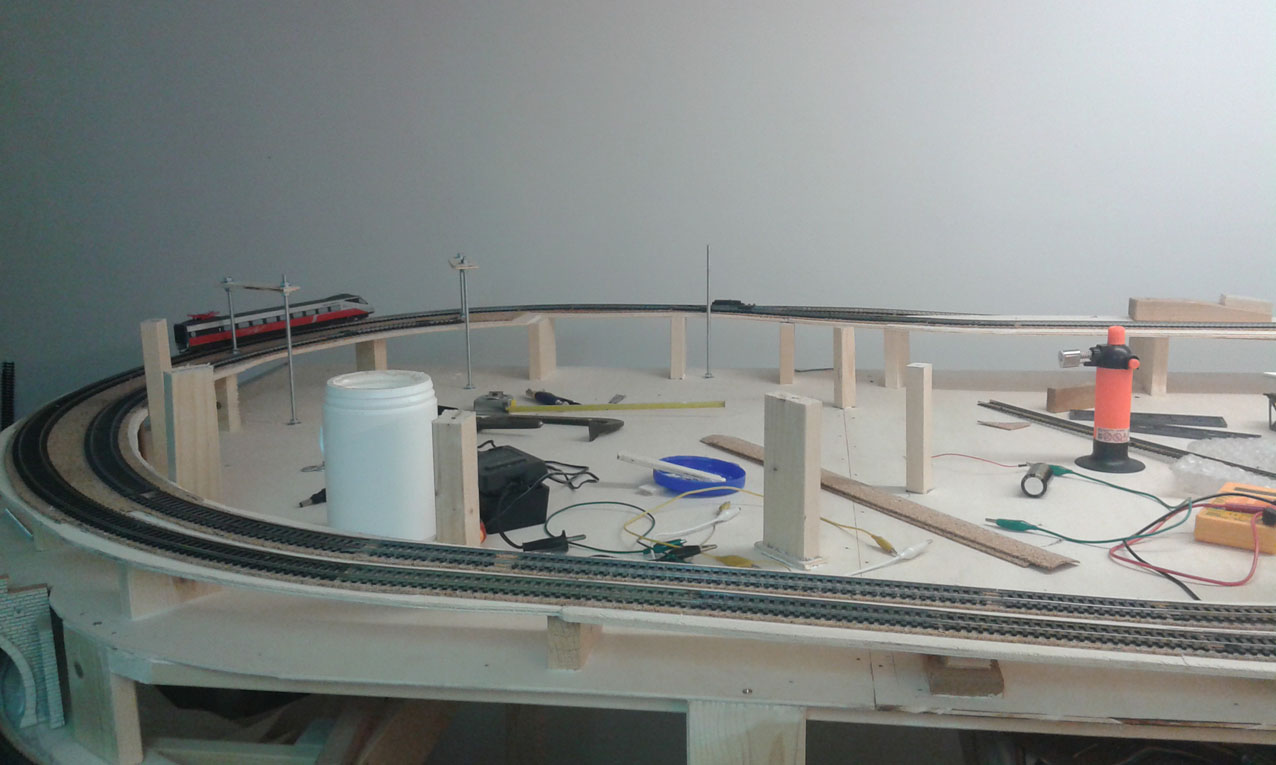

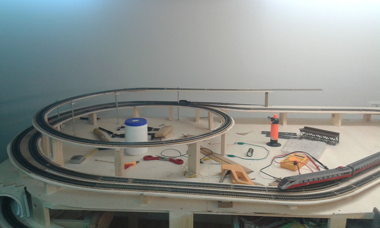

porto a termine l'elicoidale che è l'ultimo raccordo della linea A così terminata
151,1 KB
146,26 KB

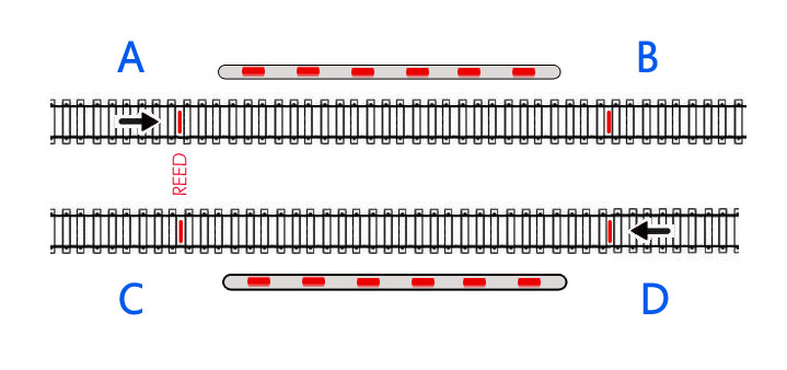

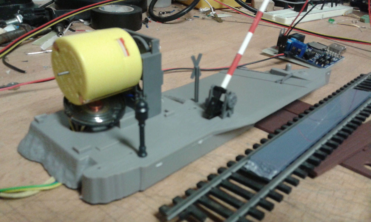

ho pensato a come gestire il PL della Faller 120174 appena montato
226,61 KB
resomi conto che la logica di funzionamento prevedeva un fine corsa e una sola direzione di rotazione del motore ho concluso che mi serviva un impulso per abbassare le sbarre e un secondo impulso per rialzarle e due pedali con reed sarebbero bastati. L'ipotesi poi di utilizzarlo in doppia linea complicava le cose.
Infatti il congegno avrebbe dovuto funzionare attivato da ogni singola linea o dalla combinazione delle due
62,53 KB
... cioè chiudo in A e apro in B oppure chiudo in D e apro in C
Inoltre se apro in A e prima di essere in B passo da D, non devo avere nessun effetto sul PL ne in D ne in B ma aprirlo solo quando sarò in C.
Sembra uno scioglilingua e un quesito difficile da risolvere, ma gira e rigira ho trovato la soluzione che volevo senza dover rinunciare all'analogico.

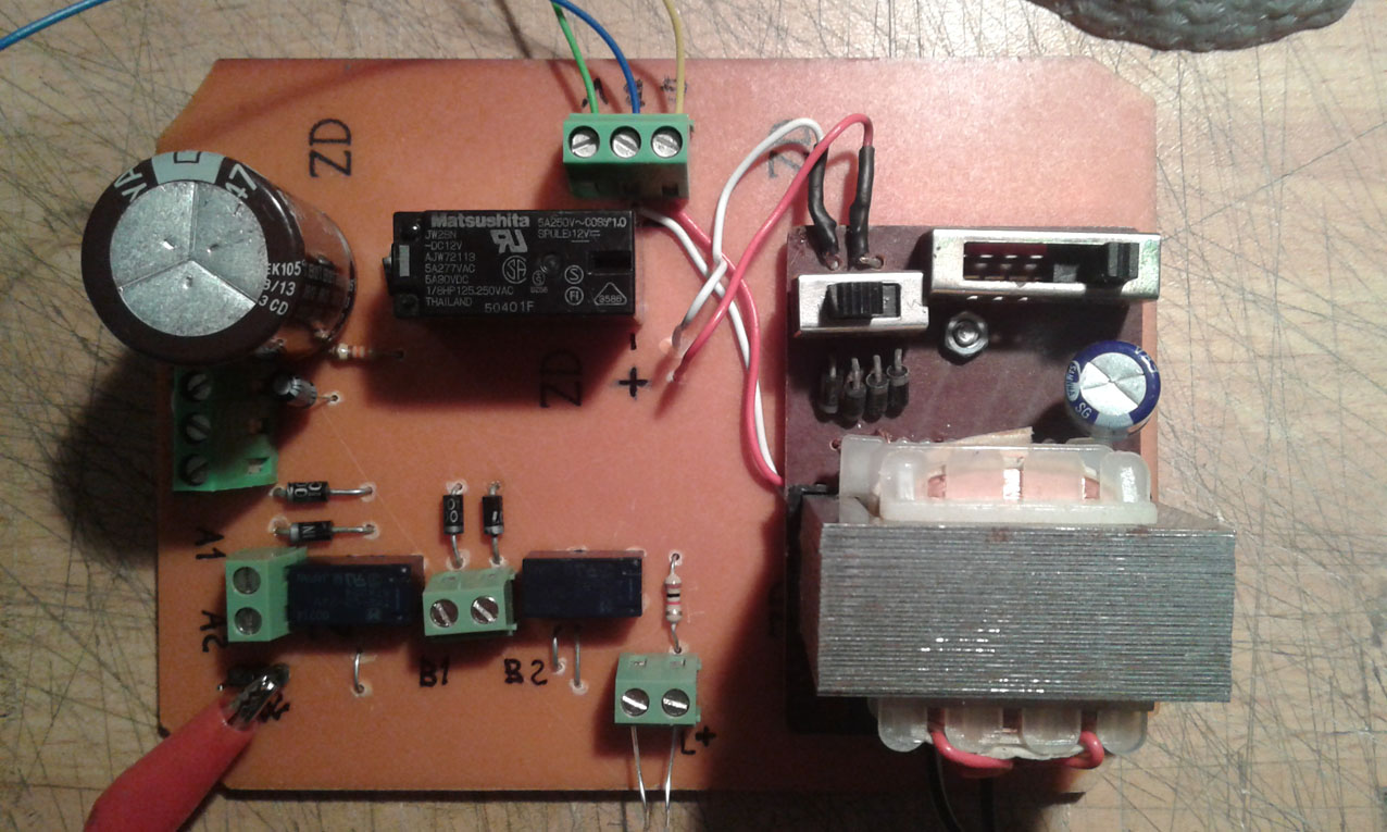

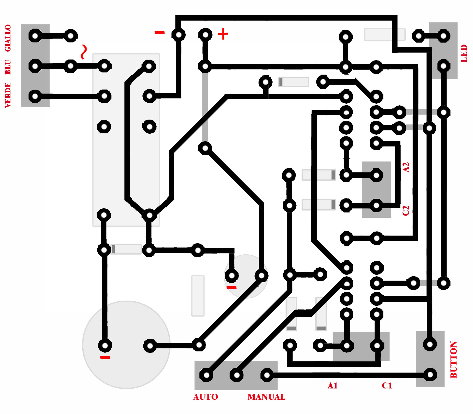

Mi sono quindi creato questa Board con due relè bistabili che riproducesse questo comportamento
288,99 KB
lo schema utilizza anche una scarica capacitiva in grado di tenere eccitato per circa due secondi il relè che passa l'impulso al PL dato che ho riscontrato che il motore ha bisogno di un contatto lungo per sentire l'inizio corsa e poi si disattiva da se.
Per non farmi mancare nulla ho aggiunto un led intermittente che allestirò come segnale visivo e grazie ad un piccolo speaker inserito nel casello
168,32 KB

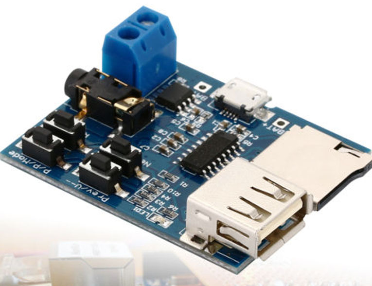

ho pilotato con un 7805 questo player mp3 su cui è caricata la traccia audio della campanella
93,52 KB
il modulino su internet lo trovate 5 pezzi a 15 euro
L'assemblaggio è ancora da ultimare .... ma questo è il risultato

Mi interessa molto il metodo per gestire il passaggio a livello con traffico nei due sensi, saresti cosi' gentile da postare lo schema.
Grasssssssie.
Ciao Valerio.
morese
Messaggi: 256
Nome: Lorenzo
Regione: Puglia
Città: giovinazzo
#112 Messaggio da morese »
volentieri Valerio ma non ho uno schema elettrico perchè ho prodotto tutto empiricamente su di una bradbord
e poi disegnato la PCB con photoshop, ma se vuoi approfondiamo senza problemi

In realta' è una cosa che andro' a realizzare tra parecchio tempo, visto l'andamento dei lavori, ma dato che sono in un periodo di studio e passione per l'elettronica la cosa mi intriga molto e. se trovo molto semplice realizzare uno schema per un solo senso di marcia, mi risulta ostico farlo per due.
Quindi se con moooooooolta calma riesci a buttar giu' uno schemino te ne sarei molto grato.
Ciao Valerio.

interessante questo modulino, mi puoi dire esattamente dove cercarlo.

Grazie a tutti - Si Salvatore questo è il link su ebay
http://www.ebay.it/itm/321846877057?_tr ... EBIDX%3AIT
#120 Messaggio da sal727 »
Grazie Lorenzo, già ordinati, c'è scritto che sono a Firenze, leggendo i feddback però molti si lamentano che spediscono dalla cina, è vero o solo alcuni articoli, in quanto tempo ti sono arrivati?

#122 Messaggio da sal727 »
Arrivati i modulini player
sono veramente eccezzionali, funzionano sia con sd card che con chiavetta usb, un bel prodotto per vari usi.
morese
Messaggi: 256
Nome: Lorenzo
Regione: Puglia
Città: giovinazzo
#123 Messaggio da morese »

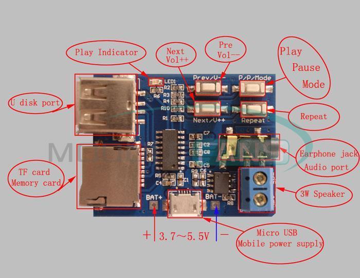

Vero Salvatore! oltretutto un ottima qualità di suono e considera che se non erro in presenza di batteria vanno anche in ricarica.
L'unico limite che poi ho scoperto è che non hanno il Play One - si può solo scegliere fra Repeat One e Repeat All - oltre che Play Pause Next e Back
quindi adatti in automatico per campanelle o suoni continui che puoi interrompere quando vuoi.
Oppure ti tocca prolungare i pulsanti e comandare manualmente.
Non mi sono invece ancora arrivati dei sound chip ordinati da Amazon più o meno dello stesso valore
con cui dovrebbe essere possibile - indispensabile per esempio per annunci treno o fischi

Chissà se si riescono a gestire attraverso la usb di un pc, da li si potrebbero inviare i suoni che si desiderano.
morese
Messaggi: 256
Nome: Lorenzo
Regione: Puglia
Città: giovinazzo
#125 Messaggio da morese »
Già provato NADA !!! - non c'è hardware la micro usb è solo alimentazione.
Ho cercato il datasheet del chip che montano e con un amico smanettone appena c'è un po' di tempo faremo qualche altra prova
