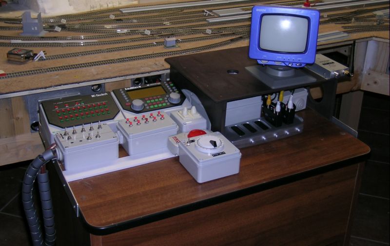

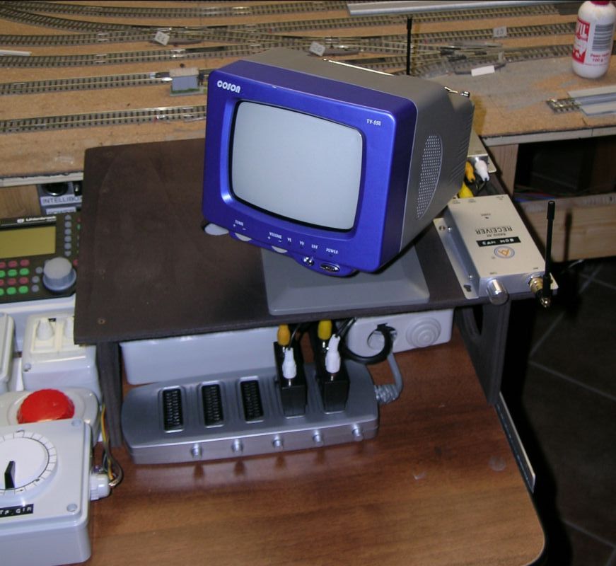

Nel fine settimana mi sono dedicato al posizionamento delle telecamere per la visualizzazioine delle parti nascoste. Ho dovuto farlo prima di chiudere (anche se la paratia sarà mobile per le manutenzioni) la parte dell'elicoidale del borgo medioevale. Al momento vi sono: una telecamera per l'elicoidale e una per la stazione nascosta. In tutto, secondo i piani vi saranno n. 5 telecamere fisse ed una (già montata) su di uncarro a due assi per le riprese in movimento. Il tutto su di un circuito a 220V indipendente da quello per l'alimentazione della centralina ed altri apparecchi. Anche questo circuito fa capo ad uno stabilizzatore di corrente.
Non ho fatto molto ma è un perido no per il tempo a disposizione.
Un saluto a tutti,
aspetto commentie consigli , come al solito :wink: :wink: :wink: :wink: :wink: :wink:

Interessante... qual'è il costo di una di queste telecamere?

Notevole, un'attrezzatura di prim'ordine.
Giocare con il tuo plastico sarà veramente divertente. :grin:

Carissimo Andrea,
buonasera a te e tutti Voi :wink: :wink: :wink: :wink: :wink: :wink: .
Le telecamere sono del tipo per così dire wireless a radio frequenza. Il corpo telecamera (a colori) ha una piccola antenna che si mette in contatto con un ricevitore anch'esso dotato di antenna e di regolatore di frequenza per la sintonizzazione e collegato via cavo (connettori audio/video bianco/giallo) al televisore/monitor. Il tutto al costo di 30 euro ciascuna, ovviamente dal "Cinese": Ad ogni buon conto non differiscono da altre viste in negozi italiani a ben altri prezzi. La risoluzione è buona e se uno riesce ad avere un piccolo monitor/televisore a colori l'effetto non è male. Ad ogni buon conto sono di grande aiuto nella visione di punti difficilmente visibili...... e io nel mio plastico ne ho diversi.
Una volta che vadoa casa per il fine settimana vi mando la foto di tutto il kit.
A disppsizione per ogni ulteriore informazione.

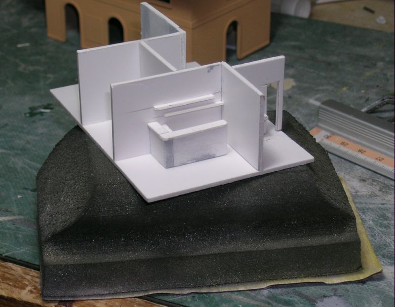

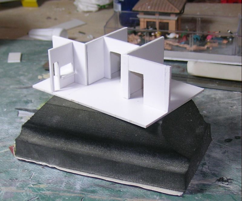

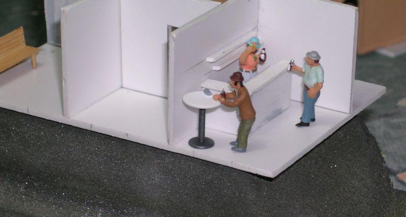

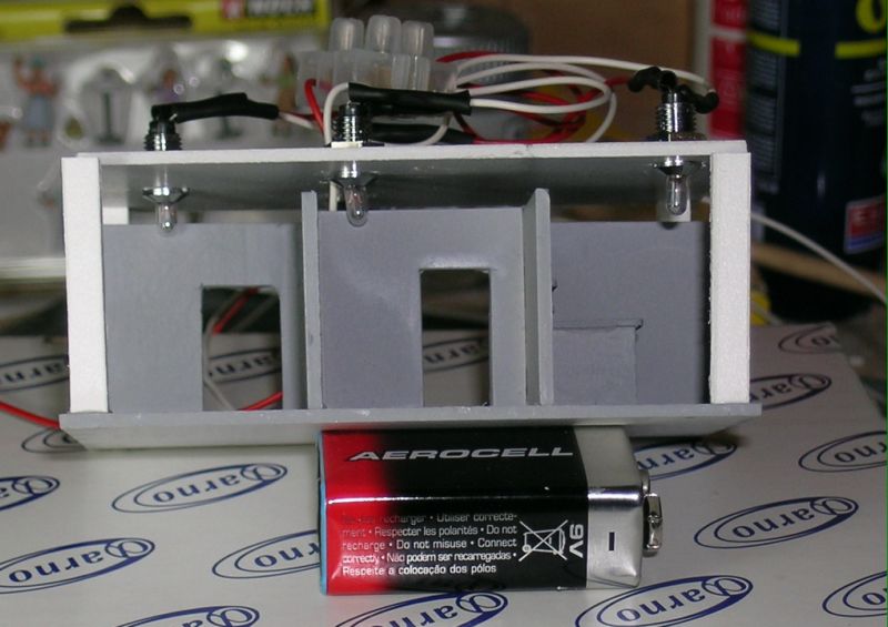

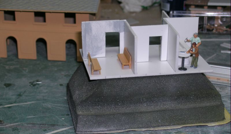

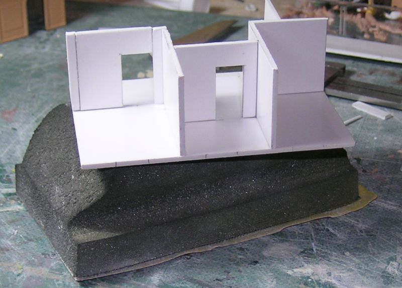

Questo fine settimana, dopo aver insatllato la penultima telecamera, mi sono dedicato alla stazione del borgo medioevale. In particolare ho suddiviso la superficie della stazione in una serie di stanze realizzando così gli interni della stessa, e più precisamente: l'atrio di ingresso, la biglietteria, la stanza del capostazione, la sala d'aspetto ed un piccolo ristoro. Lo spazio non è molto ma manche la stazione non è certo grande come R. Termini,. Il tutto realizzato con ritagli di Forex ed il tutto illuminato con n.4 micro-lampade a luce calda a 15V. I supporti delle micro-lampade sono dei supporti per led. Non ho trovato niente di meglio ma si adattano benissimo e costano poco.
Gli interni sono montati su di un base che è perfettamente contenuta nella struttura della stazione. La base verrà incollata successivamente al basamento del marciapiede di stazione in modo tale che si possano avere due vantaggi:
il primo non si veda la luce filtrare dalla giunzione stazione-base marciapiede (risulta di 2 mm più bassa), il secondo sollevando il corpo stazione si potrà agevolmente provvedere alla manutenzoione dell'impiantoi quale la sostituzione di una lampadina bruciata. Lo stesso artificio è stato realizzato per il corpo bagni. Ovviamente ho cercato di immaginare una scenetta al bar, mettere due panchine nella sala d'aspetto. Al contrario sono in cerca di arredamento per la stanza del capostazione.
Ma ora è meglio mettre le foto, pronto, come sempre, a ricevere graditissimi commenti, suggerimenti e, perchè no, anche critiche, che fanno crescere.
Un saluto
Gian Luca "Littlejohn"

Marco
Messaggi: 992
Città: Savona
Re: Il mio plastico italiano
#34 Messaggio da Marco »
littlejohn ha scritto:
... pronto, come sempre, a ricevere graditissimi commenti, suggerimenti e, perchè no, anche critiche, che fanno crescere.
Critiche?
Stai facendo un lavoro egregio :wink: , ti faccio i miei complimenti!
Marco
#35 Messaggio da Marshall61 »
Quoto Marco,....nessuna critica anzi, avanti così!!!! :wink: :grin:
Messaggi: 23551
#36 Messaggio da Andrea »
Vai alla grande Luca!
Molto bella la scenetta al bar... :wink:

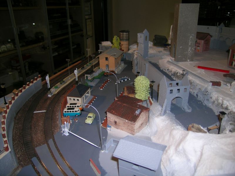

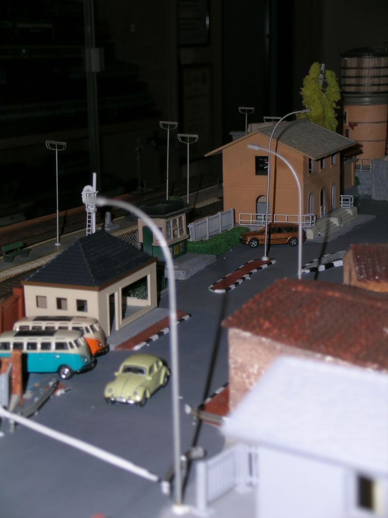

Carissimi Amici,
purtroppo impegni di lavoro sempre più pressanti mi portano lontano dal mio plastico e quindi riesco a lavorare ben poco procedendo così molto a rilento :cool: :cool: :cool: :cool: :cool: .

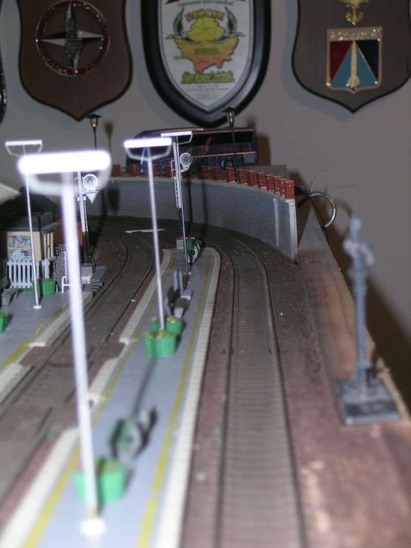

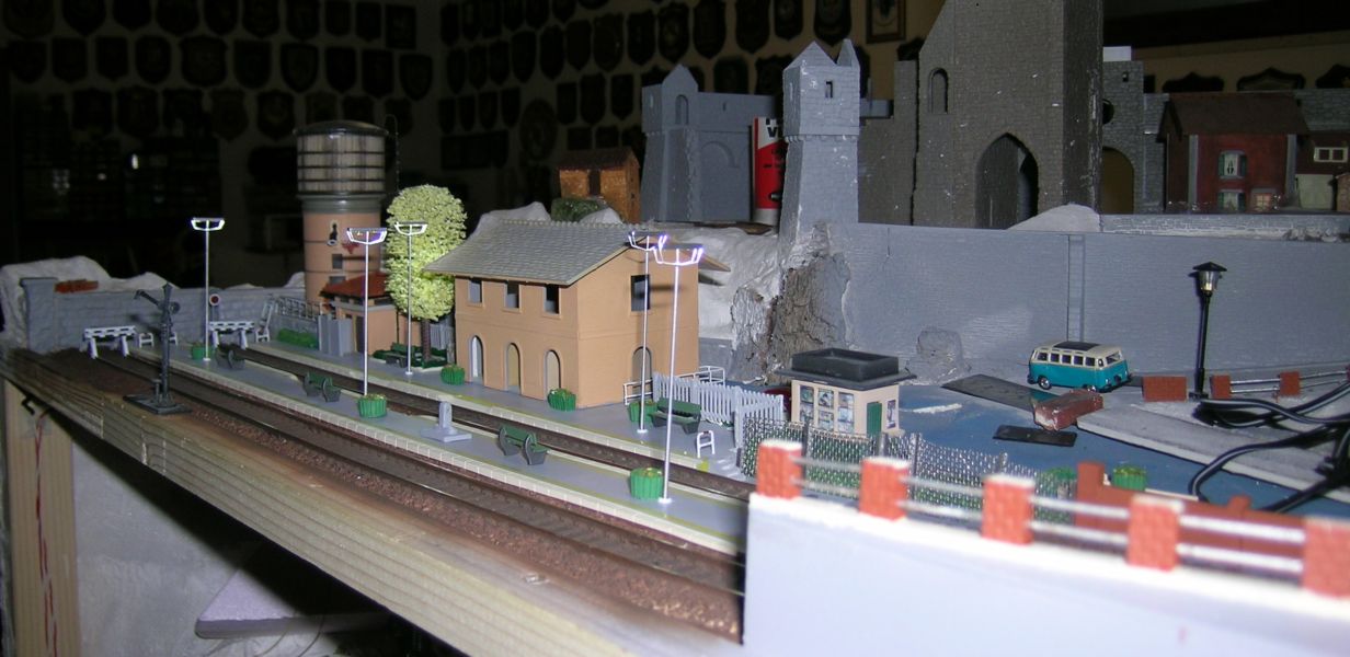

Ad ogni buon conto spero che vengano tempi migliori e nel frattempo vi posto alcune foto della stazione del borgo medioevale con i lampioni cetra appena collegati.
A tempi migliori
un abbraccio
Gian Luca

bellissimo mi piace molto la parte con il ponte ad archi e la casa sul cucuzzolo quando finirai sono convinto sara' fantastico!!!!!!!!!!!!!!! ciao massimiliano

Complimenti Gianluca, mi piace molto la sporcatura dei binari.
Dovrai fare altrettanto con gli edifici. :wink:

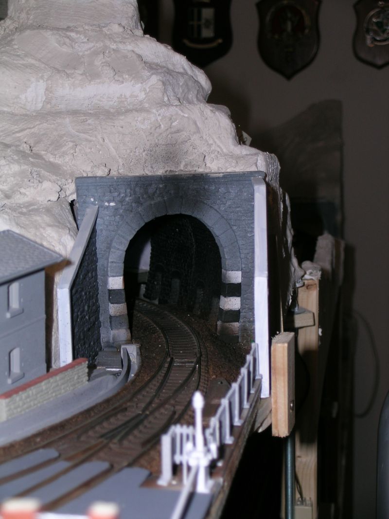

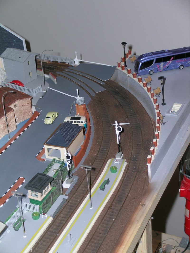

Carissimi Amici,
buonasera innanzitutto, dopo tanto lavoro ed impegni fuori dalla sede abituale finalmente un week-end a casa con la famiglia ed un po' di temp da dedicare al mio plastico :grin: :grin: :grin: :grin: :grin: :grin: :grin: .

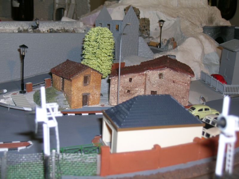

Per prima cosa ho elettrificato tutti i "cetra" della stazione, i due segnali e messo l'illuminazione nei bagni, nella stazione (ancora da completare) e nell'edicola. Ho terminato la sporcatura della massicciata e poi mi sono dedicato all'ambientazione della strada che adduce al borgo medioevale. Ho messo due case coloniche in pietra che mi sembrano proprio OK, :wink: :wink: , per l'ambientazione generale ed un chiosco, vicino alla edicola, quale sede del tour operator che organizza le visite guidate al borgo (i due pulmini parcheggiati!). Il fondo stradale è un foglio di forex da 1 mm opportunamente ritagliato e sagomato (è stato limato ai bordi per cercare di dare la leggera pendenza sui lati della strada) sul quale ho inciso a bulino alcune buche e rotture varie. Speriamo che nella fase di weathering riesca ad evidenziarle nella maniera giusta. Di fronte al chiosco c'è la buca più grande dove ho intenzione di fare una scenetta classica italiana, un operaio che cerca di rattoppare la strada ed un gruppetto di persone che chiacchera e sta a guardare :wink: :wink: .
:cool: :cool: Purtroppo non posso ancora sistemare il passaggio a livello in quanto mi manca i servo decoder a cui collegare i due motori.
I guard rail sono della Auhagen dipinti a spruzzo (bomboletta) in zinco chiaro. Un solo cruccio è quello che i semafori stradali (funzionanti) che avevo trovato per regolare il traffico sulla rampa di salita del borgo sono troppo grandi :cool: :cool: :cool: :cool: :cool: . Penso che dovrò tentare la autocostruzione a meno di dritte da qualcuno di voi! Aspetto fiducioso.
Ma ora passiamo alle foto per i tradizionali e graditissimi commenti, critiche e consigli.
Ancora cordiale saluto e a presto
126,86 KB
88,6 KB
82,47 KB
77,58 KB
71,67 KB
103,05 KB

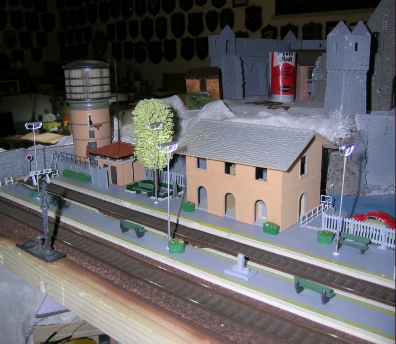

Ultimamente, nei ritagli di tempo, sto completando la stazione con tutti gli accessori e gli interni. Spero che in questo periodo di Pasqua riesca a dedicare un po' di tempo a me stesso ed alla famiglia.
Ed è con propositi che colgo l'occasione per augurare a Tutti Voi ed alle vostre famiglie i miei più sentiti auguri di una serena e felice SS Pasqua.
A Lunedì 16 p.v. :geek: :geek: :geek: :geek: :geek: sperando di poter postare un bel numero di foto.
Un cordiale saluto
