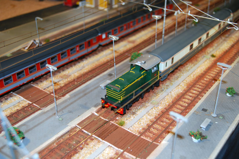

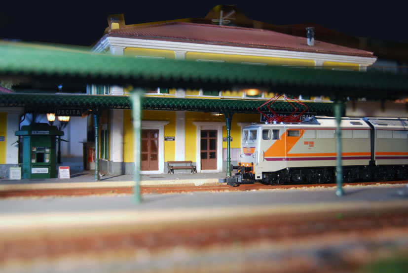

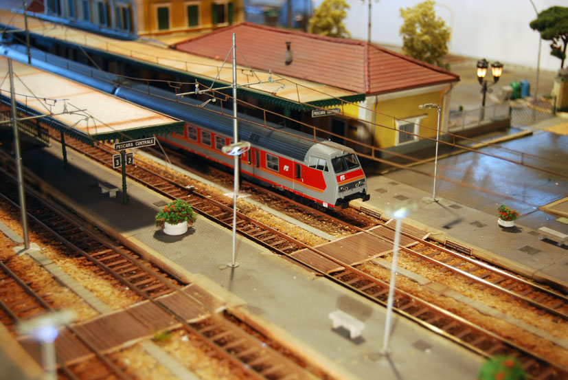

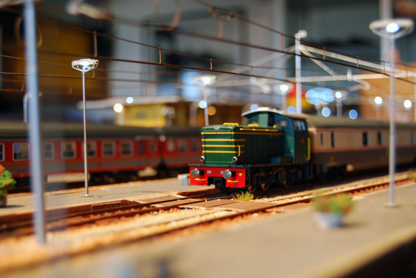

VIVISSIMI complimenti per la qualità della riproduzione del vero. Molte foto erano facilmente scambiabili per foto al vero.
Belli gli effetti dell'asfalto(bei toni e belle sfumature).
Il dettaglio delle sporcature binari (e tutta la stazione e i suoi arredi) sono centratissimi: penso che adotterò questo come standard per il mio. Spero solo di riuscire a fare altrettanto.
Si vede anche che è stata curata l'esposizione e l'angolatura della luce nelle foto.
Bravo davvero.

Grazie! Comunque sono sempre a disposizione per scambi di idee e se dovesse servire sarò' ben felice di aiutare chiunque ne avesse bisogno.

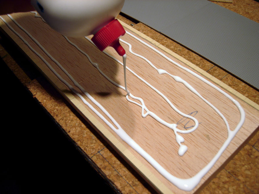

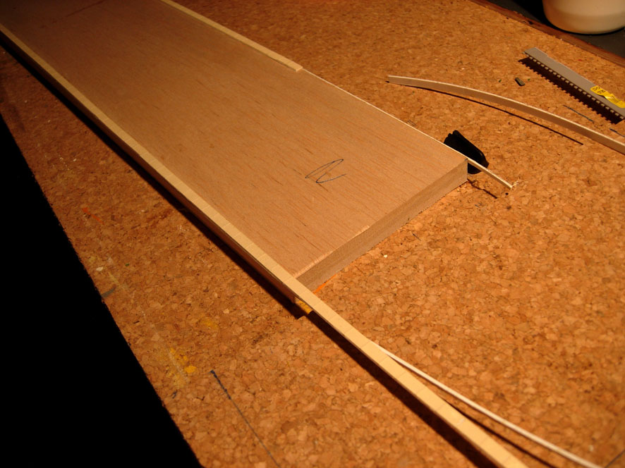

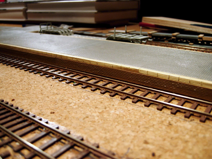

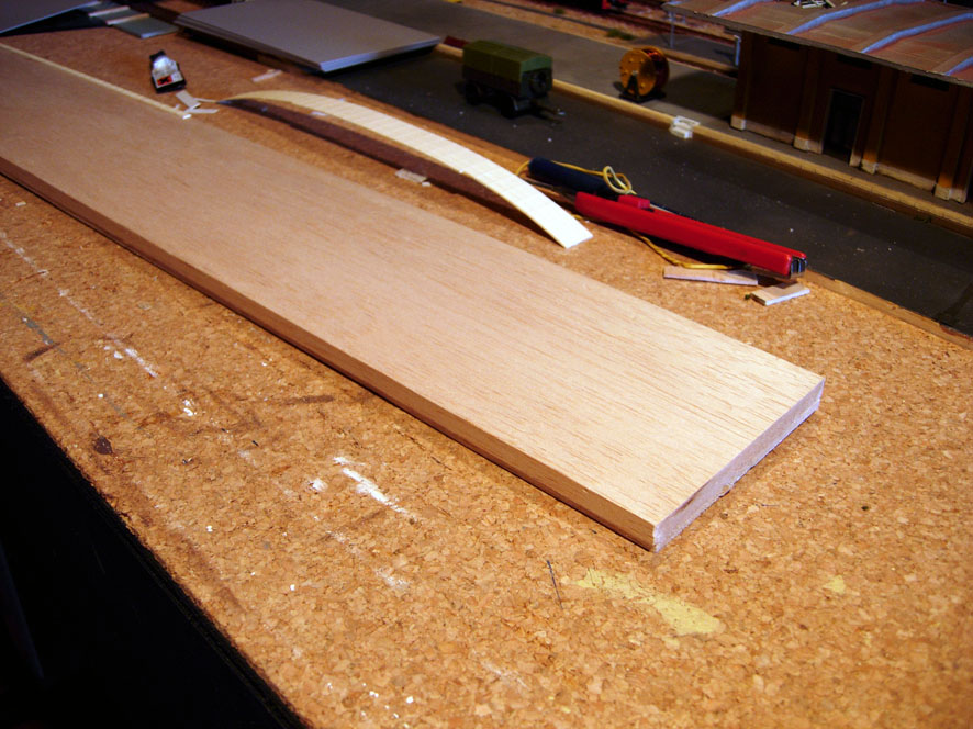

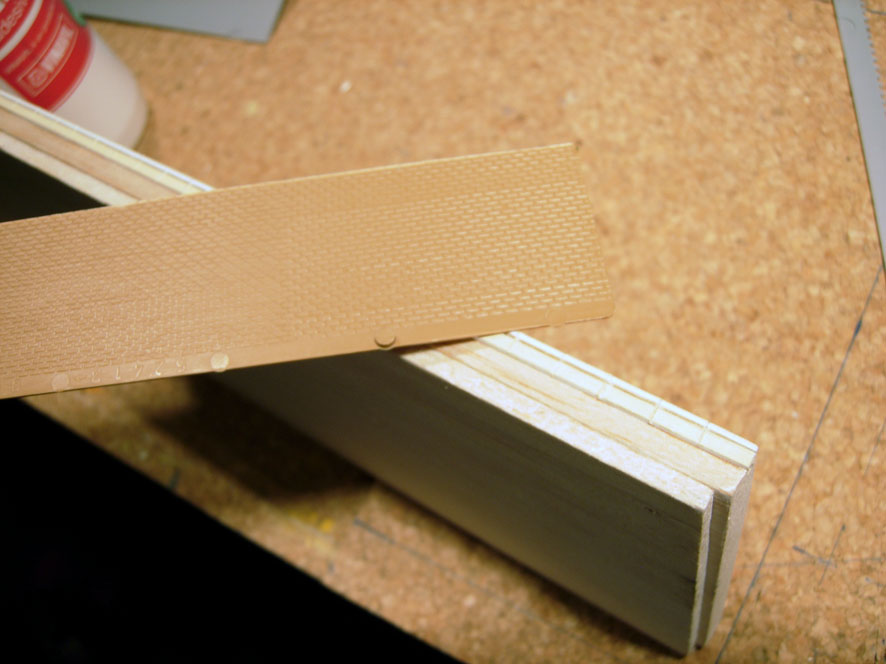

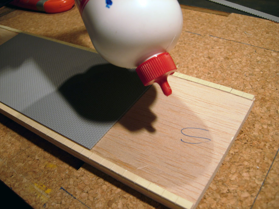

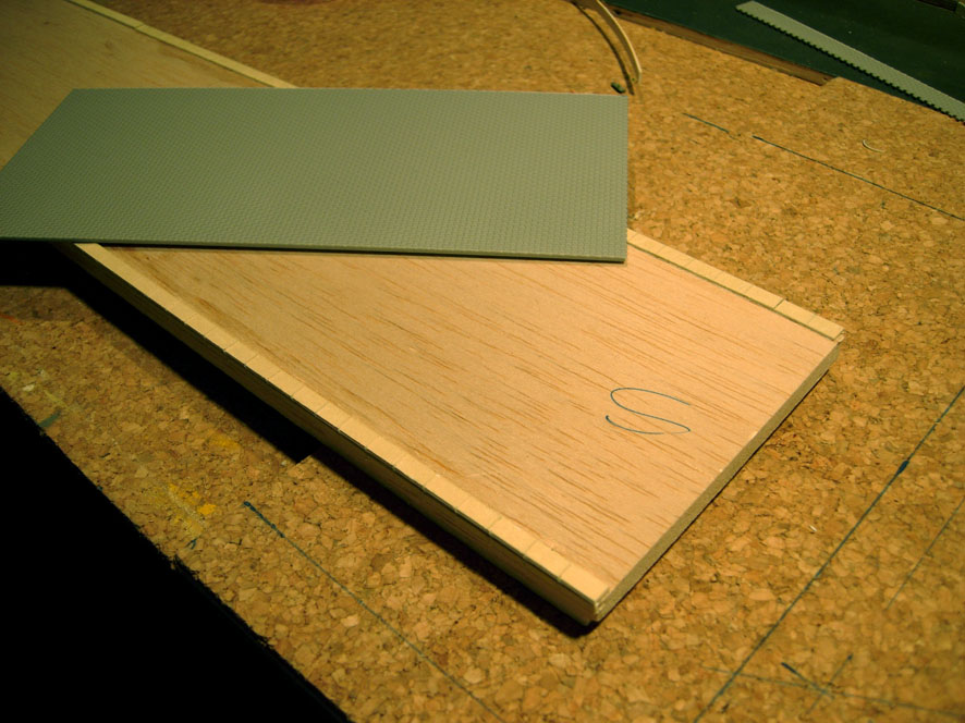

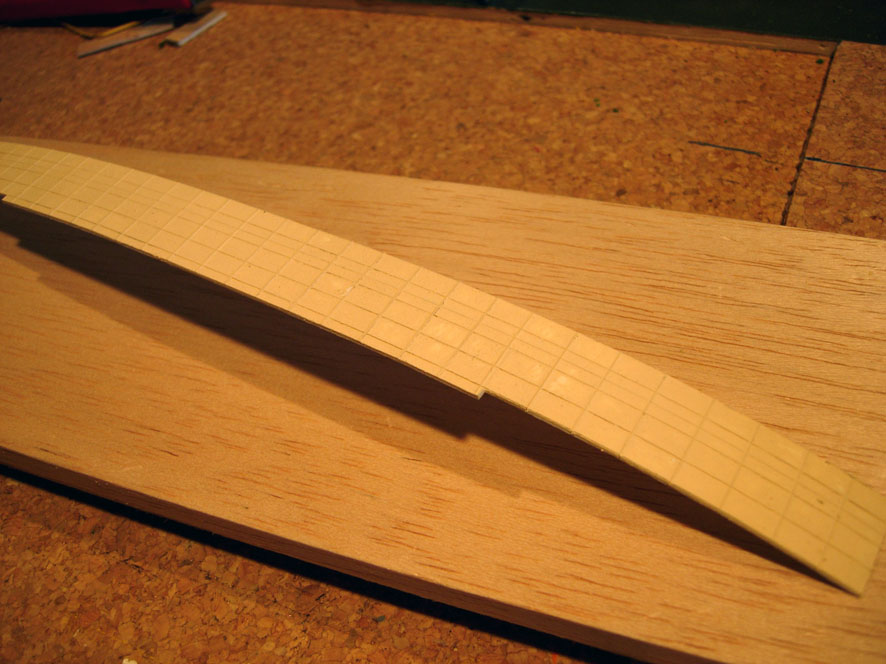

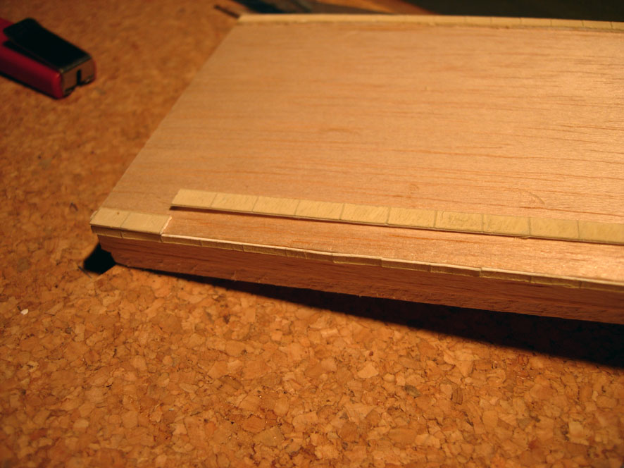

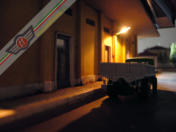

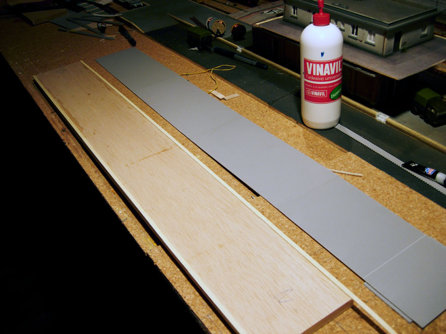

Oggi presento una breve fotoguida per realizzazione del Piano di Carico da installare nello scalo merci. E' un lavoretto di facilissima realizzazione che impiega la nostra manualità per due/tre ore al massimo (caffè compreso!). I materiali utilizzati si trovano in tutti i negozi di modellismo a pochi Euro, ve li elenco:
- tavoletta da balsa 100 x 10 x 1 per la struttura;
- lastrina di plasticard per i cordoli;
- lastrina Auhagen imitazione betonella per il pavimento;
- lastrina Auhagen imitazione mattoncino per le pareti;
- Vinavil
- Super Attak Flex Gel
- cutter
- righello e squadretta
Con un costo relativamente basso (una quindicina di Euro in tutto) realizzate un piano di carico realistico, all'italiana, ma sopratutto con le misure che più vi aggradano.
Spero di aver fatto cosa gradita, buone banchine a tutti!
170,62 KB
Tavoletta in balsa per la struttura
129,35 KB
Lastrina evergreen incisa a mano per la realizzazione dei cordoli.

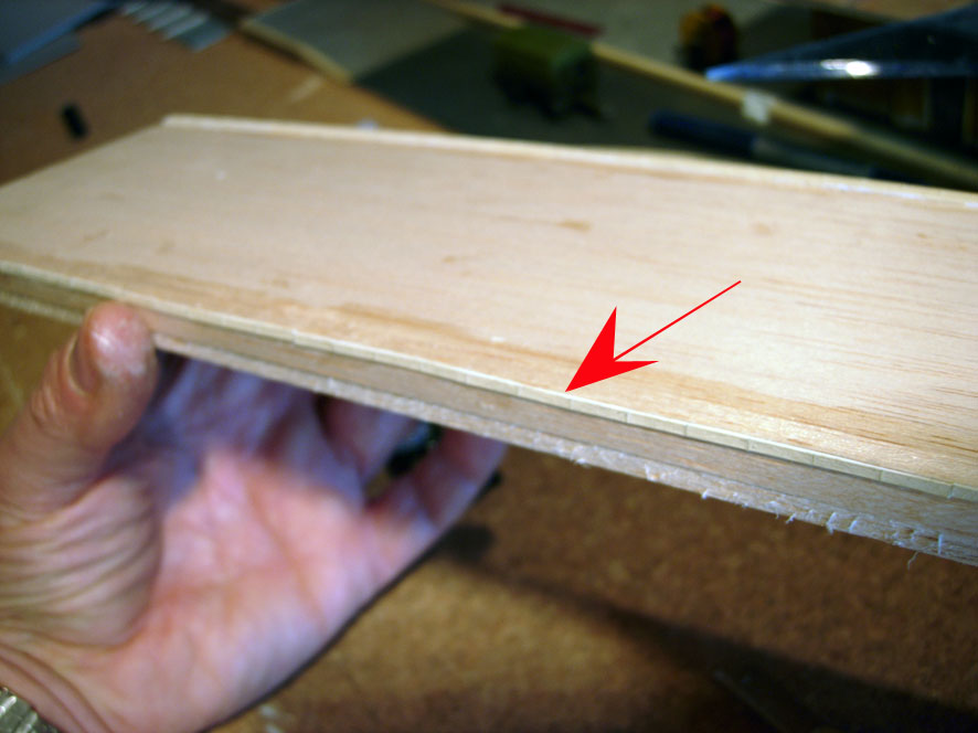

93,2 KB

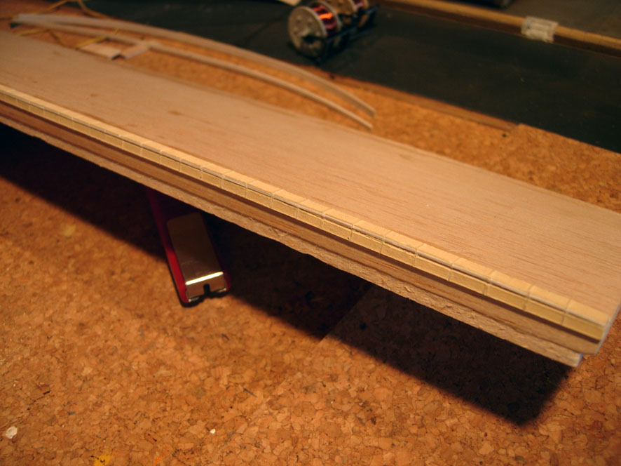

Si procede alla posa del parte frontale del cordolo che farà da guida per la fase successiva
127,79 KB
Si posa la parte orizzontale del cordolo. per quetsa fase e la precedente per una questione di rapidità ho utilizzato per il fissaggio Attak Gel, ma chi ha tempo può anche utilizzare il Vinavil
125,93 KB
Le due parti accoppiate pronte per la stuccatura
98,66 KB

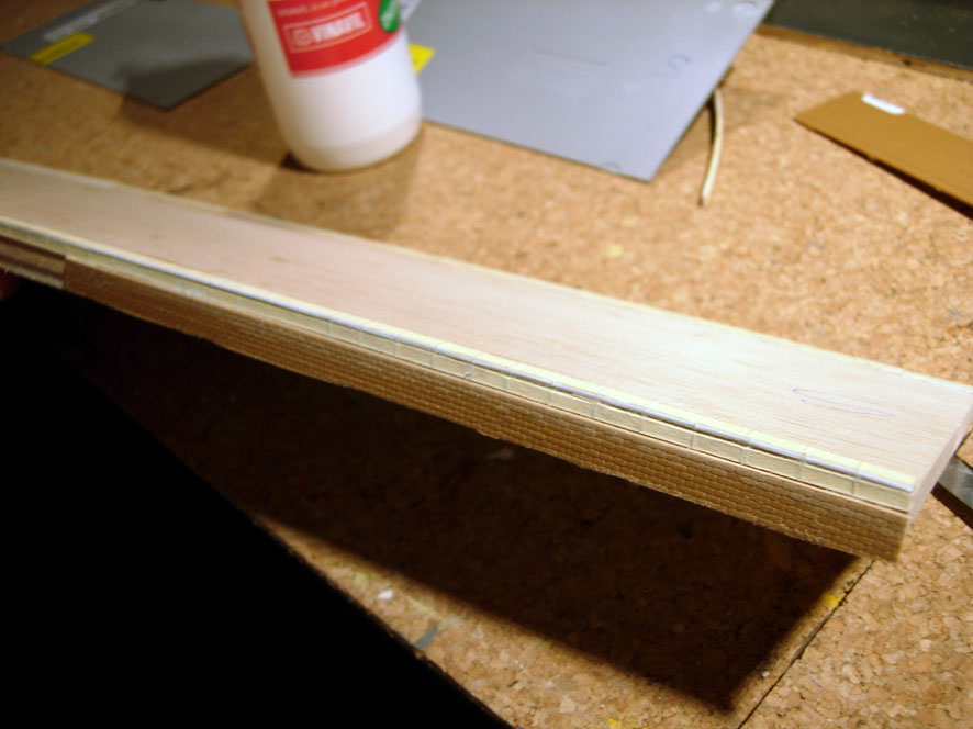

Lastrina ad imitazione dei mattoncini per la parete frontale
101,29 KB
Lastrina tagliata e incollata
149,76 KB
Si sagoma la lastrina ad imitazione della pavimentazione che andrà alloggiata con precisione all'interno dei due cordoli
145,57 KB
La struttura predisposta per il ricevimento della pavimentazione
161,92 KB

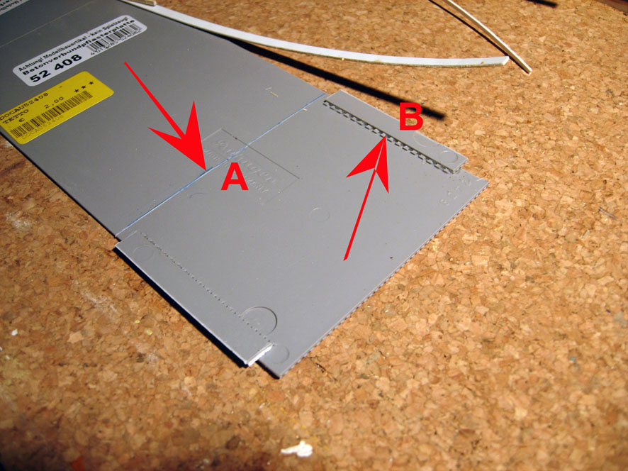

La lastrina sulla testa prevede nel punto denominato A un incisione (leggera però', attenzione a non tranciare!) è utile per facilitare la piegatura che imiterà lo scivolo salita/discesa. nel punto B vengono installate due alette che faranno da sede all'evergreen del cordolo
161,64 KB
Si prepara la posa
129,93 KB
I due pezzi da assemblare, con le lastrine già incollate tra di loro
130,02 KB
134,33 KB

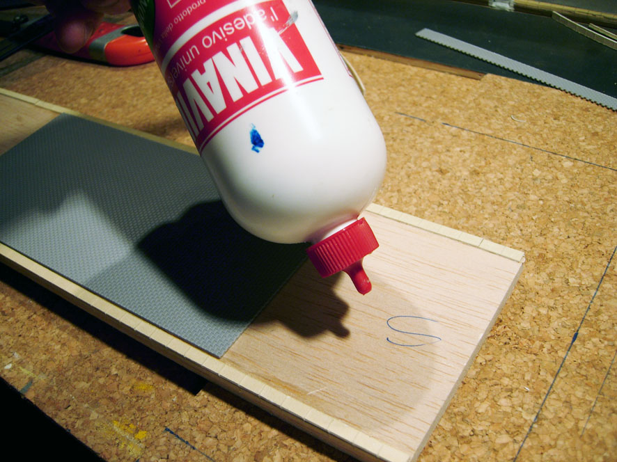

Si procede alla stesura del Vinavil per la successiva posa delle lastrine
ad imitazione della pavimentazione.
148,56 KB
Un pò di cultura ferroviaria contribuisce alla essiccazione della colla mantenendo le lastrine sotto pressione.
160,57 KB

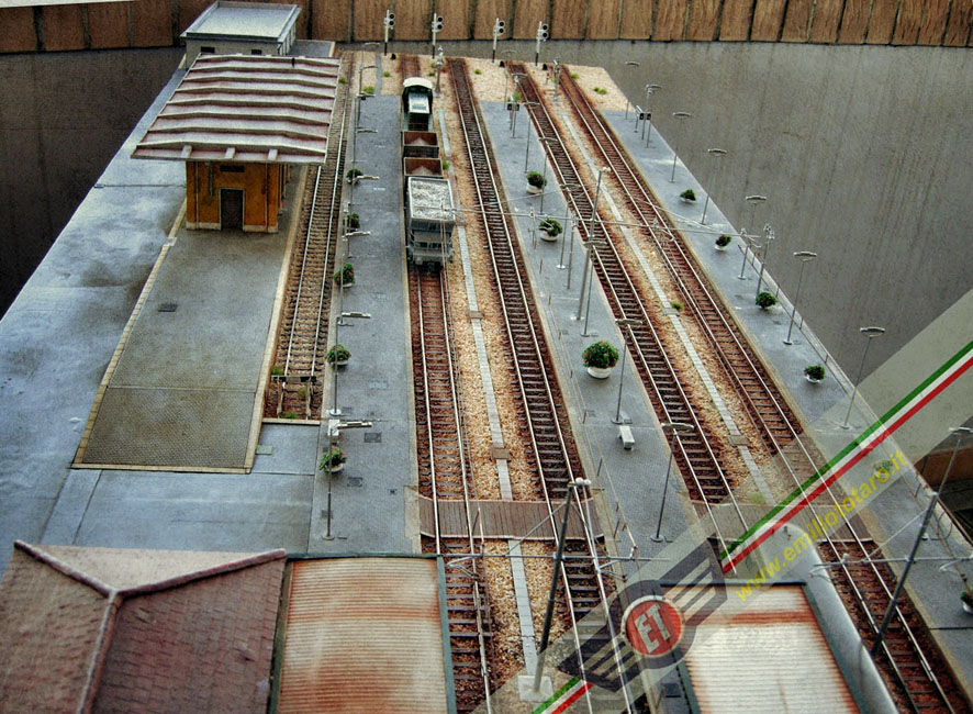

Piano di carico ultimato poggiato sul diorama a mo di presentazione. Il giunto che si vede allo spigolo del marciapiede deve essere ancora verniciato e stuccato.
156,04 KB
ed ecco il piano caricatore finito ed installato
222,04 KB

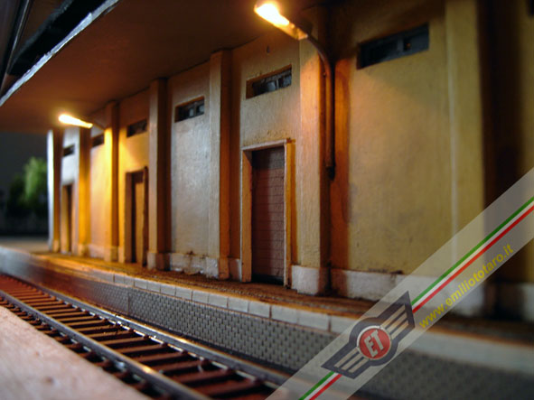

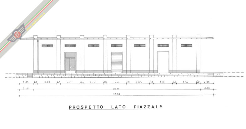

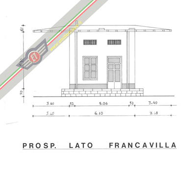

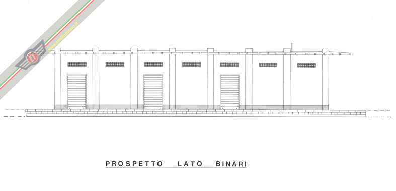

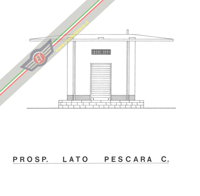

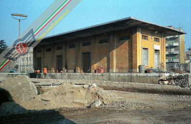

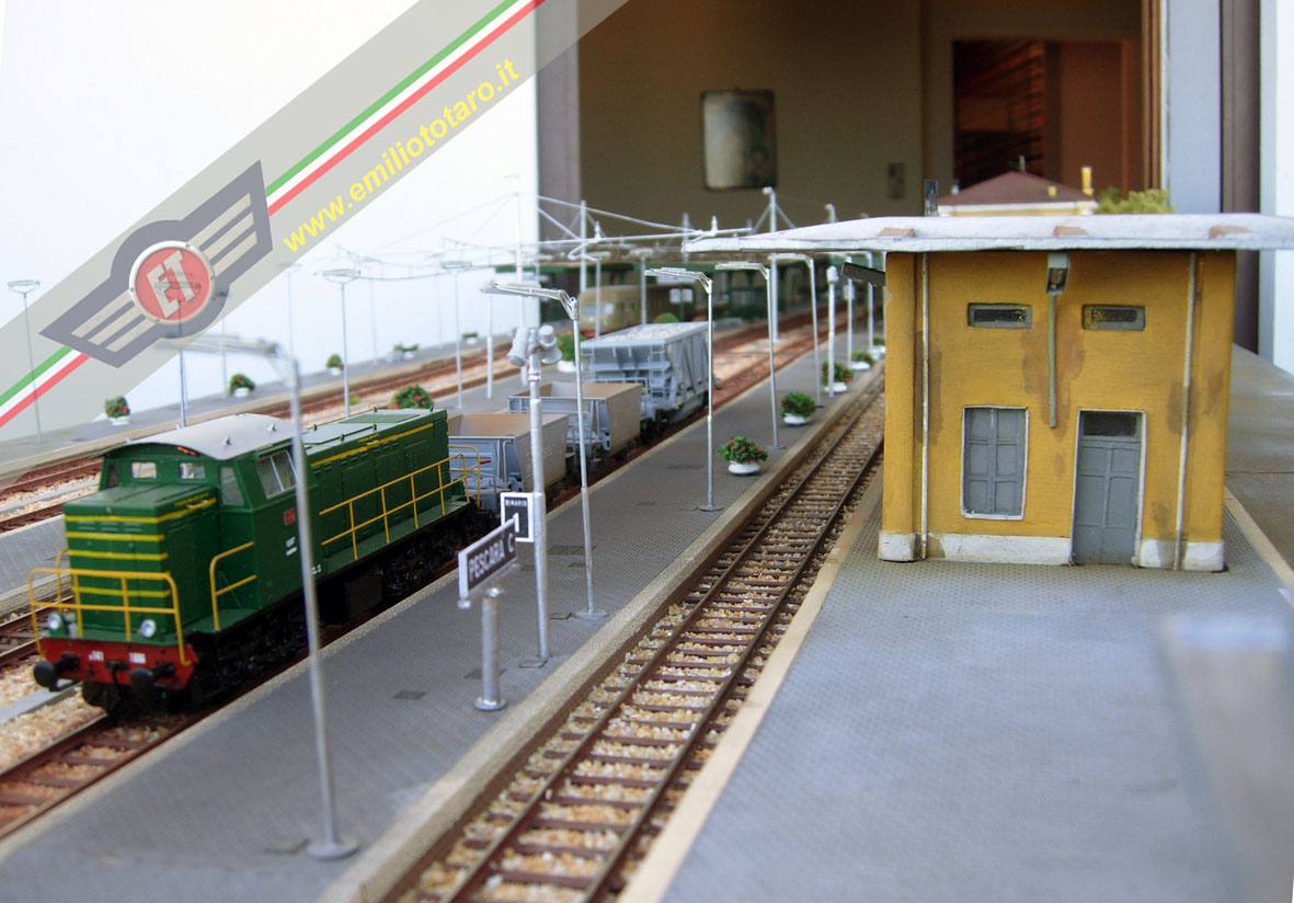

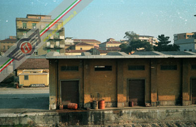

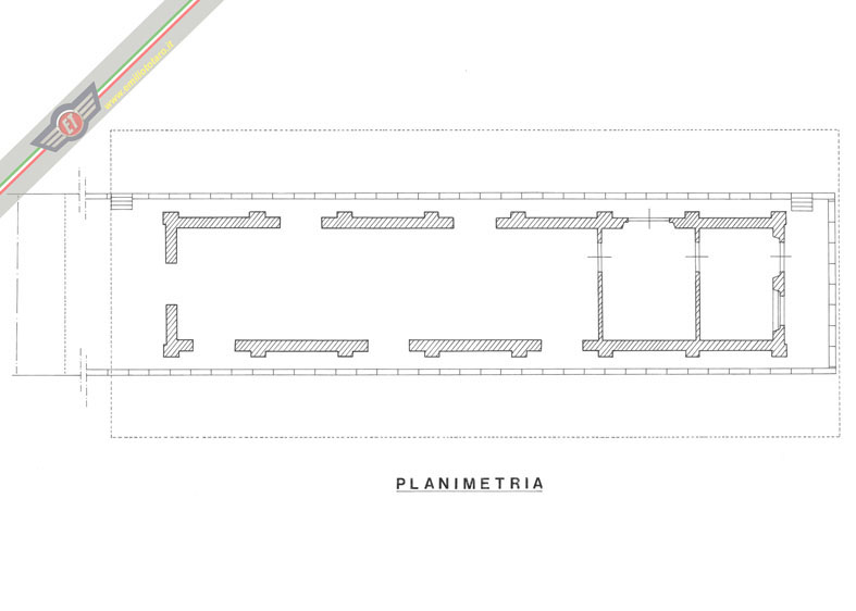

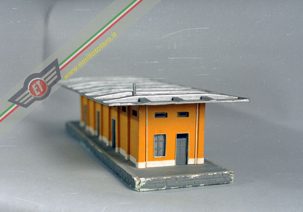

Viste le numerose richieste perventumi in MP sul MM che si intravede in foto, posto alcune immagini e disegni al riguardo. In effetto avrei voluto pubblicare più in là l'articoletto ma viste le Vs. insistenze... :nausea: :nausea: :nausea: :lol:
Comunque anche questa realizzazione trattasi di una piccola licenza poetica, infatti presso la vecchia Centrale vi erano due magazzini distinti in P.V. e G.V., comunque molto grandi ed impegnativi da riprodurre sul mio piccolo impianto; allora ho optato per la riproduzione del vecchio M.M. ubicato presso l'adiacente stazione di Pescara Porta Nuova, più compatto e di più facile collocazione.
Tale magazzino, con questa tipologia architettonica e costruttiva nella realtà si trova in più stazioni del compartimento di Ancona, e più in generale sull'Adriatica.
Per la realizzazione ormai risalente ad una ventina di anni fa, all'epoca non disponendo delle tecnologie attuali dovetti per forza ricorrere al compensato marino multistrato da 4 mm per la struttura principale, cartoncino per gli infissi e serrande. Realizzazione semplice semplice, di sicuro effetto. Il colore applicato vi garantisco che rispecchia quello reale!
I disegni sono da me realizzati in base a più sopralluoghi effettuati all'epoca.
85,72 KB
65,27 KB
98,19 KB
56,74 KB
57,21 KB
63,73 KB
77,93 KB
54,67 KB
50,92 KB
48,37 KB
Emilio Totaro - Il mio sito internet

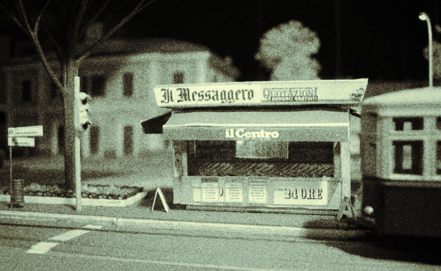

Re: Pescara Centrale 1980
#67 Messaggio da carlo mercuri »
Lavoro fantastico e molto ben curato nei dettagli......bellissima atmosfera!!!
Complimenti!!!! :smile: :smile: :smile: :smile: :smile:

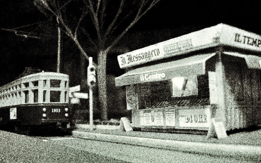

#68 Messaggio da emilio444 »
Tram oldtime....
175,62 KB
163,8 KB
225,18 KB
211,21 KB

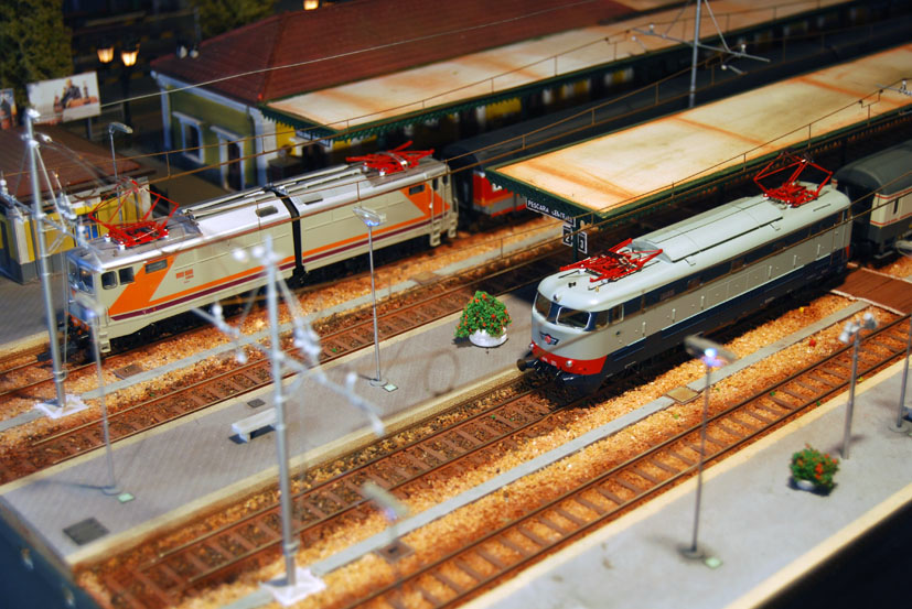

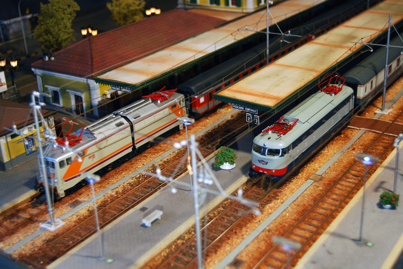

Ai tempi del TEE
168,91 KB
167,79 KB
176,39 KB
152,83 KB
154,59 KB
119,11 KB
154,96 KB
136,32 KB
143,31 KB
154,77 KB
151,88 KB
99,35 KB
80,1 KB
101,28 KB
108,81 KB
104,16 KB
119,63 KB
