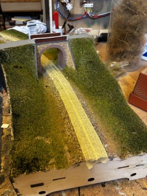

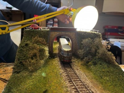

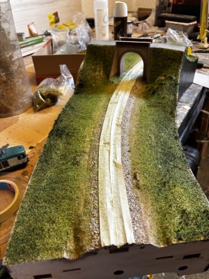

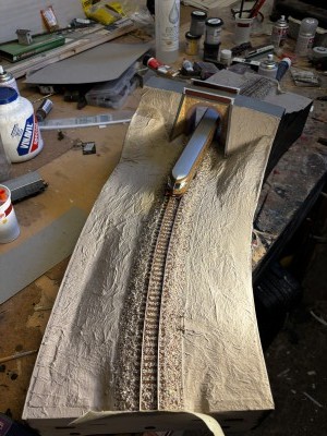

Per motivi lavorativi, è passato molto tempo prima di finirli.
Adesso, finalmente, sono riuscito a finirne uno
I kit si presentano come ready to be assembled, con tutti i materiali necessari (viti incluse)
L’ armamento usato è Peco cod.75
Durante le vacanze natalizie ho iniziato ad allestirli anche con l’impianto elettrico.
Ho testato il tutto con un test dinamico Recentemente ho poi finito uno dei due moduli.
Ho preso ispirazione da questa foto trovata in internet Qui di seguito le varie fasi di allestimento:
