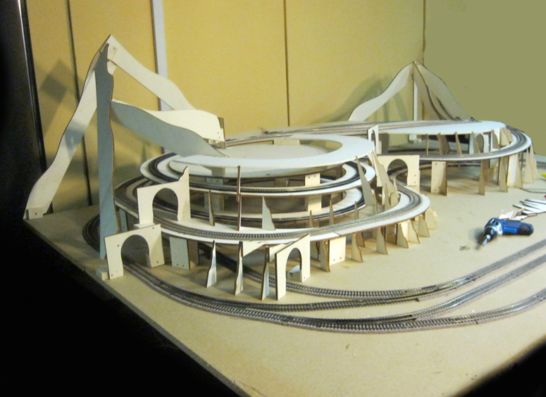

#4 Messaggio da Docdelburg »
Stefano625 ha scritto: sabato 21 dicembre 2024, 13:01 un tratto nascosto con piccola pendenza
Allora basta usare qualche listello di legno posto in verticale, poggiato sulla struttura di base, di altezza adeguata.
Un esempio

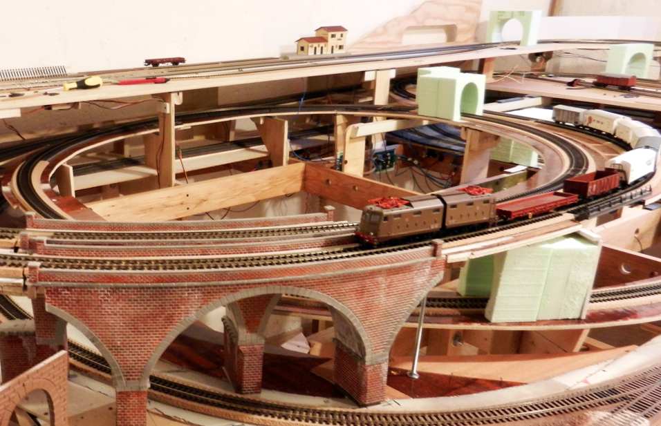

#5 Messaggio da Senialas »
Un altro esempio

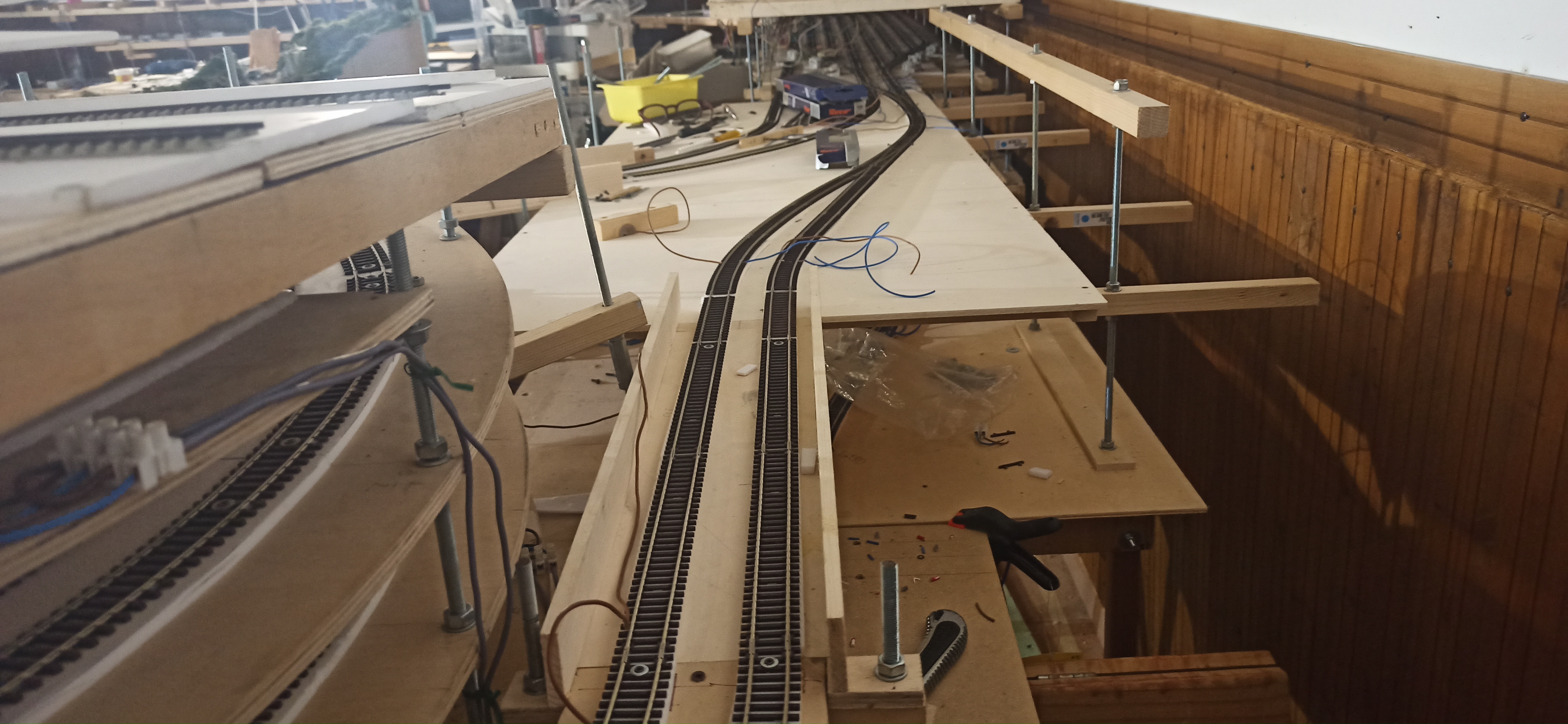

#7 Messaggio da Docdelburg »
In questa immagine si apprezzano meglio i sostegni in legno fissati alla struttura di base.
