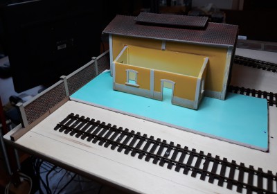

#153 Messaggio da IpGio »

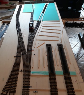

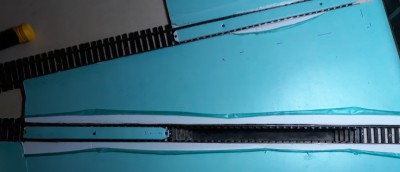

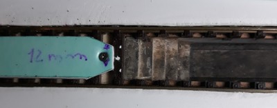

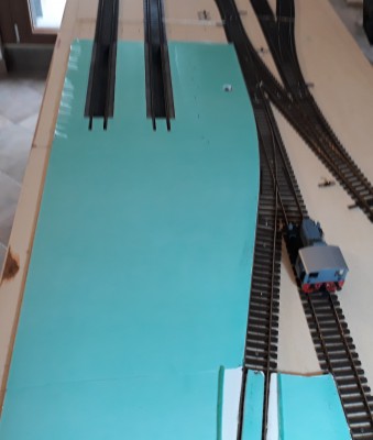

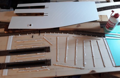

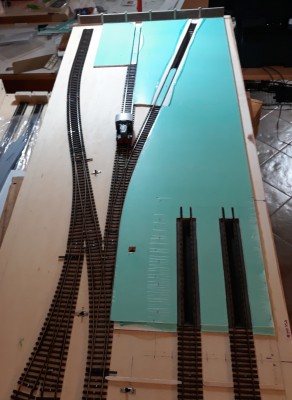

"Cianin cianin..." senza fretta, oggi ho fissato il secondo pezzo di forex, sul piazzale per la parte con pavimentazione simil cemento/asfalto.
Il tutto supervisionato dall'amico "Köf...fino".
La pavimentazione in forex è alta 2 mm e per raggiungere l'altezza di 4 mm circa del piano del ferro dei binari Tillig Elite cod. 83 ho posato, incollandoli, dei listelli "autocostruiti" da 2 mm.
Il forex è verde per via della pellicola protettiva posta su un lato.
L'area di initervento e posa
Controllo prima dell'incollatura
Prove di transito con "Köffino"

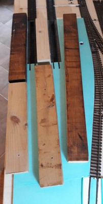

Abbondante Vinavil sui listelli autocostruiti per la pavimentazione "galleggiante"
Per i listelli... e relativa tecnica, leggi Listelli in legno economici - Fonte www.scalatt.it/forum
Listelli per distribuire i prossimi pesi

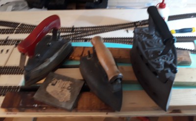

Dei bei pesi, rubati alla nonna

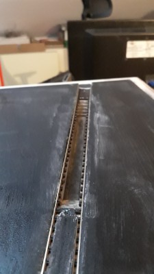

Due tratti in mezzo ai binari fissato con viti
Giusto, giusto che se serve "manutenzione", si tolgono.
Particolare fossa di visita
Nei due tratti di binario, "immersi" nella pavimentazione, ho scelto di avere un "solco controrotaia" abbondante, per evitare problemi di transito (visto prove con una nuovissima Gr 835 Rivarossi, che qui fa disperare).
Una licenza ferromodellistica, presa nonostante ottime realizzazioni di pavimentazioni con binari (Binari "annegati" nel cemento/asfalto - Fonte www.scalatt.it/forum.

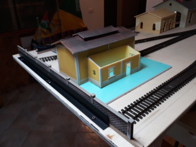

Ho aggiornato le pagine del mio sito web, in quanto erano rimaste in "sospeso" quando avevo interrotto i lavori.
Riprendo per quella parte che riguarda il muro perimetrale del deposito.
Il muro occupa la parte sinistra (per ora la sola realizzata) e il fondale della vetrina.
Le foto risalgono all'otttobre 2020, unica cosa aggiunta ad oggi è la pavimentazione, di cui ho parlato in recente messaggio e zona su cui sto attualmente ("calmamente") lavorando.

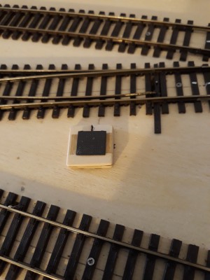

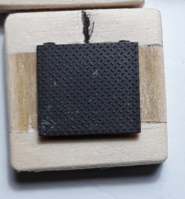

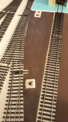

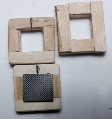

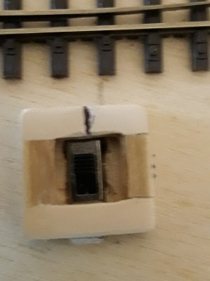

Aggiornamento di fine ottobre.
Terminata la posa della pavimentazione in forex della zona rimesse, prima di eseguire la verniciatura e l'invecchiamento simil cemento/asfalto, ho iniziato a realizzare i tombini che andranno a nascondere i deviatori a slitta per il comando elettrico dei deviatoi.

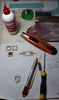

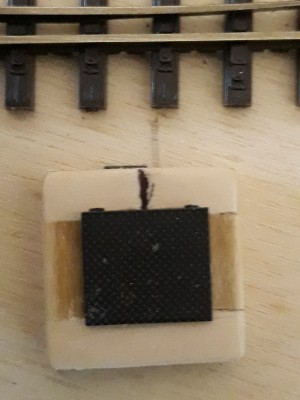

I tombini sono realizzati partendo da questi Listelli in legno economici (Fonte ww.scalatt.it/forum), per quanto riguarda la parte muraria del manufatto.
La lamiera di copertura invece è recuperata dagli accessori (sprue) abbinati ai deviatoi Tillig Elite.
Al momento non sono ancora verniciati ed invecchiati.
Di seguito qualche immagine.
Materiale e attrezzi occorrenti
Tre fasi di lavorazione
Pronto per la posa
Pronto per la posa

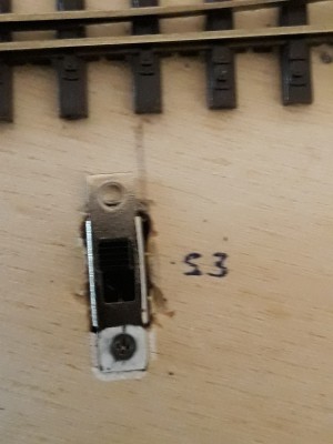

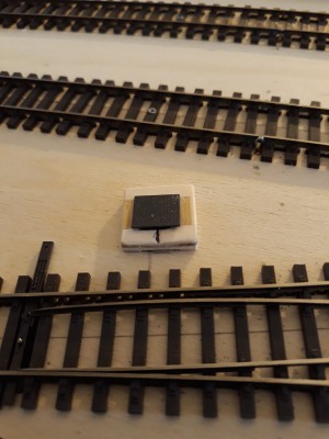

Deviatore a slitta da nascondere
Prova di posa
Prova di posa
Il tombino pronto all'uso, basta sollevare il coperchio
Quadro d'insieme
Quadro d'insieme
Quadro d'insieme, manca il macaco statico
Naturalmente intorno sarà poi realizzata la pavimentazione in terra battuta e graniglia per massicciata.

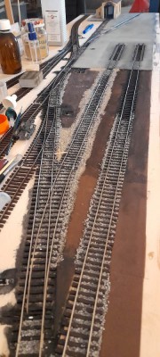

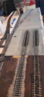

Sempre pianino, pianino...

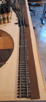

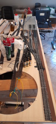

Riassumo:
- Sostituito il motore sottoplancia Tillig che si era definitivamente guastato, con nuovo acquisto sempre Tillig.
- Posato gomma crepla (spessore 2mm), per la futura pavimentazione riproducente terra battuta tra i binari, su parte del piazzale.
Veduta aerea del piazzale, in marrone la gomma crepla
Particolare, notare i tombini che celano i deviatori a slitta per il comando elettrico dei devitoi

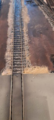

- Iniziato lavorazione della pavimentazione cemento/asfalto zona rimesse, dove è stato posato il forex.
Dopo aver passato prima carta vetrata grana 220, poi grana 100 con martelletto e carta vetrata grana 40 iniziato a creare texture, infine prima mano di colore nero acrilico come fondo per futura verniciatura con aerografo.
Finitura parziale cemento/asfalto...
Verniciatura prima mano... forse ne basta una...
Non vi rimando al mio sito perchè... sorpresa in arrivo.

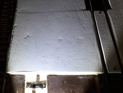

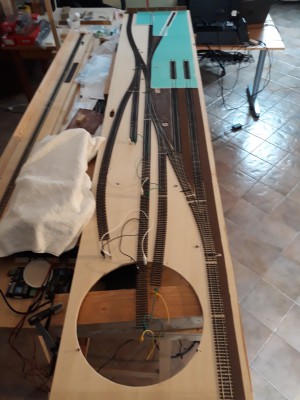

Giusto un breve aggiornamento fotografico, sull'avanzamento "lento" dei lavori e in particolar modo sulla pavimentazione dell'impianto.
Partiamo da una vista d'insieme, zona rimesse a pavimentazione cemento/asfalto per il resto massicciata e terra battuta.
Segue il tronchino di entrata e uscita del DL
Il fascio deviatoi verso le rimesse
Un paio di vedute della zona rimesse, tra pavimentazione cemento/asfalto e massiccita e terra battuta.
Siamo ancora ad uno stato di verniciatura e rifinitura molto grezzi.
L'unica verniciatura quasi definitiva è il piazzale delle rimesse dove resta da aggiungere solo delle sporcature.
Non vi rimando alle pagine sul mio sito riguardanti questo progetto, perchè non ho ancora avuto tempo di aggiornare lo "Stato Avanzamento Lavori" e le relative pagine di approfondimento, per me l'importante è andare avanti con i lavori anche se a passo decisamente "comodo".
Grazie per l'attenzione.

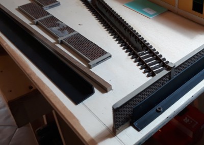

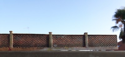

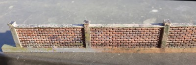

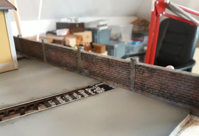

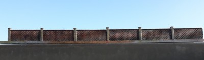

Bene cari tuTTi, altro veloce aggiornamento e trattasi del muro del DL posto alla sinistra dell'impianto, ecco alcune foto, prese alla luce del sole e poi in posa provvisoria.
Lo so appare "imbarcato" e lo è, ma sarà fissato in seguito...
Lo stato di verniciatura è definitivo poi in posa andrà rifinito.
Una delle idee di questo progetto è di creare "angoli" più o meno dettagliati e che riprendano spunti reali, almeno questo è il mio modesto impegno.
Di sicuro le licenze ferromodellistiche me le sono sono e saranno molte visto che "infilare" un DL in questa vetrina è un poco una forzatura rispetto alla realtà, ma ricordate la "Vecchia Romagna Etichetta Nera" che dice nella pubblicità?
Il brandy... ooopsss il DL che crea l'atmosfera. [99].
Il muro è un prodotto di Struttura Ferroviaria a cui ho messo mano con rifacimento della verniciatura e qualche modifica (manca di suddividere la parte superiore di copertura).
Ecco le immagini...
Sotto la luce naturale del sole, da varie angolazioni, sul balcone di casa
In posa provvisoria e sotto luce artificiale nel contesto del DL.
Anche questa volta non vi rimando alle pagine sul mio sito riguardanti questo progetto, il tempo libero ultimamente lo devo gestire con gli impegni di famiglia e dosi di pigrizia ferromodelistica. [104]
Messaggi: 14137
Re: Una vetrina... quasi a norma (FIMF 3000)
#172 Messaggio da Egidio »
Ottimo lavoro di invecchiamento. Muro molto bello. Saluti. Egidio. [51]
Messaggi: 5741
#173 Messaggio da MrPatato76 »
Bello, ma la fossa è troppo vicina al muro perimetrale.
Messaggi: 4087
#174 Messaggio da IpGio »
Grazie Egidio e Roberto...
Quanto alla fossa, come non darti ragione Roberto, fa parte di quelle licenze ferromodellistiche che mi sono preso.
Ho già scritto che con la scala H0 e le dimensioni della vetrina ho dovuto scendere a compromessi per cercare di creare l'atmosfera di un DL di epoca III, infatti mancheranno ad esempio alcune infrastrittture e edifici tipici a coronamento di un deposito locomotive per la trazione a vapore e Diesel di quel periodo.
In scala TT sarebbe stato tutto un altro progetto con le dimensioni a mia disposizione.
