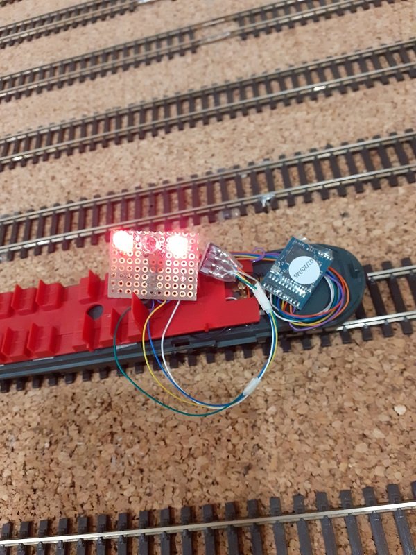

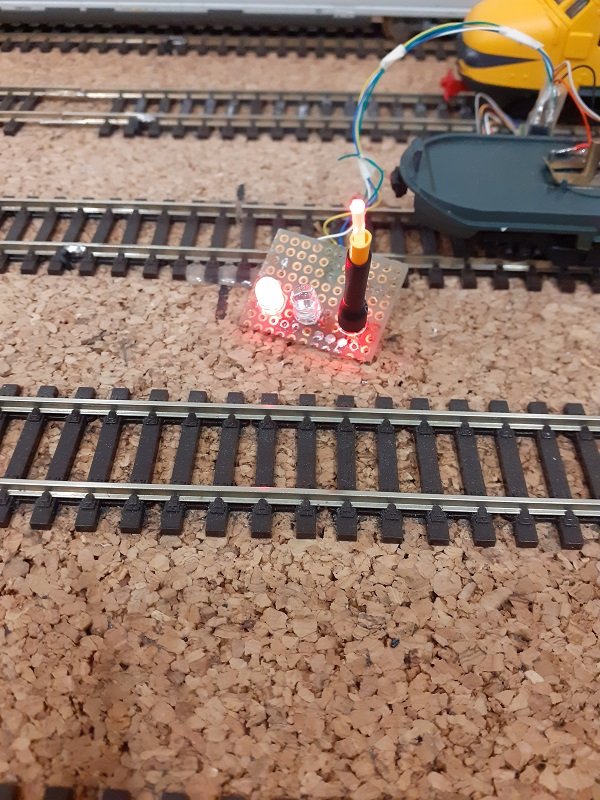

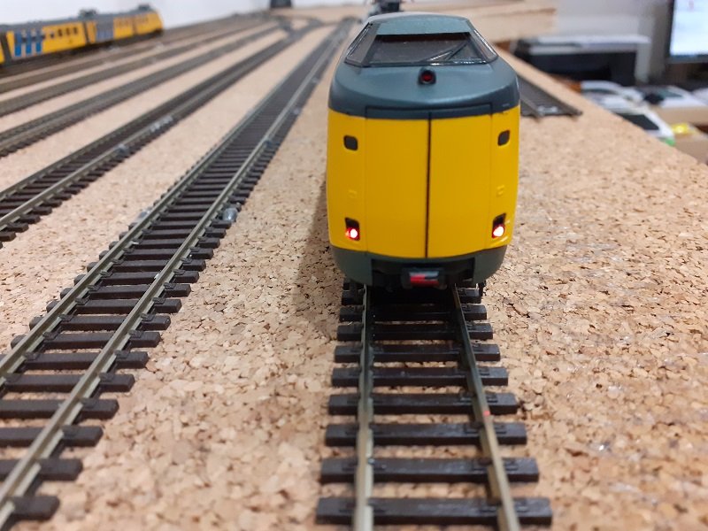

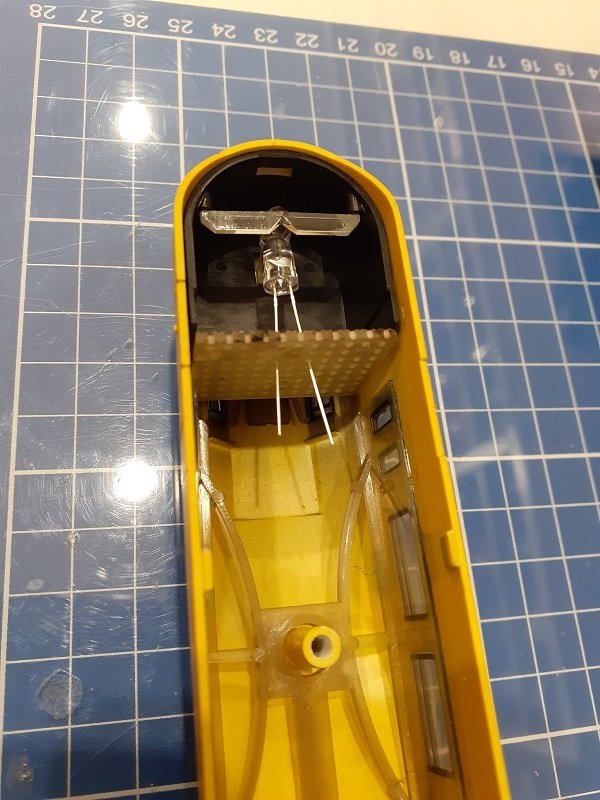

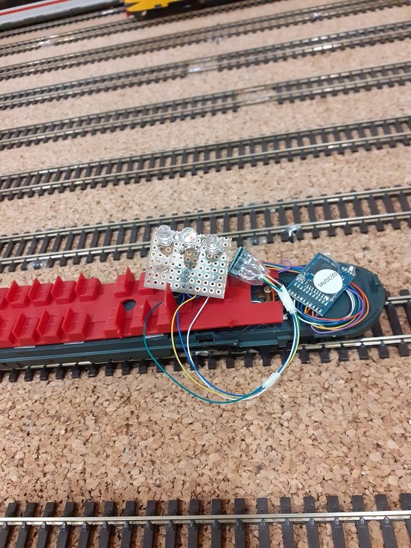

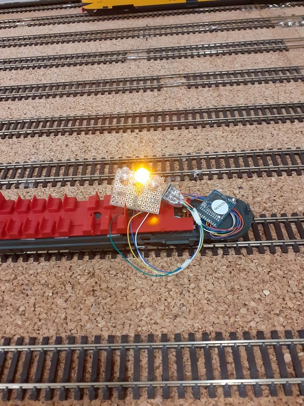

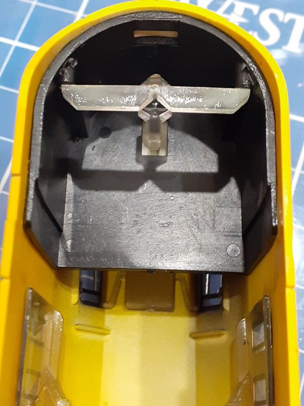

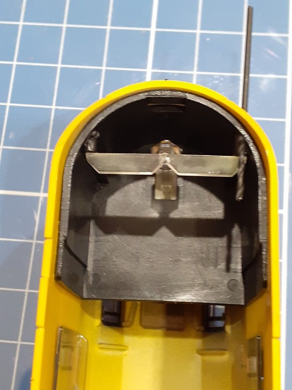

Navigando tra siti e forum olandesi mi è capitato di vedere alcuni video di un tizio che aveva il mio stesso bisogno, cioè quello di poter installare le luci rosse di coda nel convoglio (reversibile) che ho postato precedentemente, l' ICM KOPLOPER della LIMA. Di conseguenza non ho fatto altro che scopiazzare..
Vi posto qualche foto.

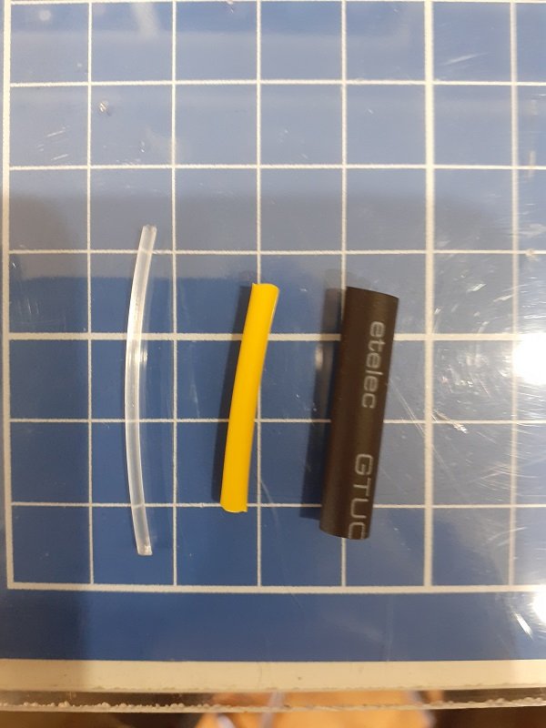

Semplicemente un pezzo di millefori tagliato a misura e cablato con i led a bulbo
poi con della guaina termorestringente e della fibra ottica ho fatto le luci di coda
ho forato poi con una punta da 1,5mm il punto dove inserire la fibra ottica
ecco il risultato..
Pochi centesimi di spesa e mi accontento. Magari un giorno farò la "mattata" e acquisterò il modellino della TRIX non si sa mai.. [136]
Buona serata a tutti

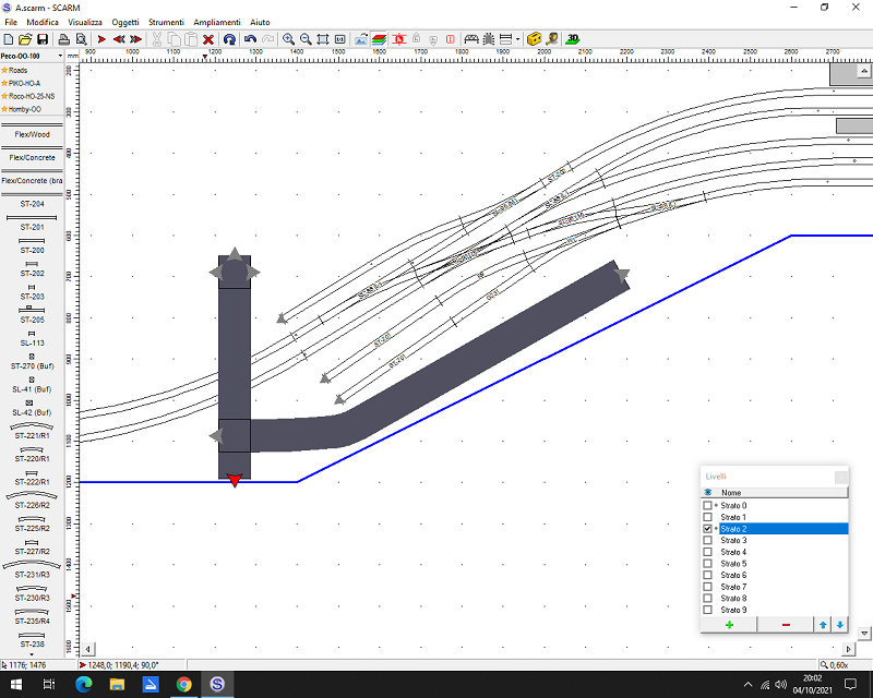

Non essendo esperto in materia, volevo chiedere a voi se sia verosimile una stazione realizzata in questo modo.
non so se vi servono altre info.
Diego
Re: Il sogno di un bambino
#78 Messaggio da FrancoV »
In linea di massima è plausibile; mi resta qualche dubbio, viste le dimensioni dell'impianto, sulla necessità di una rimessa locomotive e sulla posizione dello scalo merci ma per poter essere più preciso servirebbe sapere qualcosa in più sul tipo di traffico, anni di ambientazione e via dicendo :D

la foto postata è schematica, nel senso che in realtà il tracciato non è cosi rettilineo ma avrà una forma ad S (più o meno).
L'ambientazione è in epoca moderna (qui un dubbio anche per me sullo scalo merci che potrebbe essere in realtà un binario di ricovero). Stazione di confine tra Olanda e Germania con traffico misto.
Diego
#80 Messaggio da FrancoV »
Mhhhh :? , premesso che non conosco così bene i punti di confine fra DB e NS quindi mi scuso in anticipo per le eventuali inesattezze; la questione è complicata perchè se "epoca moderna = trazione elettrica" dobbiamo fare i conti con due sistemi di alimentazione diversi e incompatibili ..... come la mettiamo? [137]

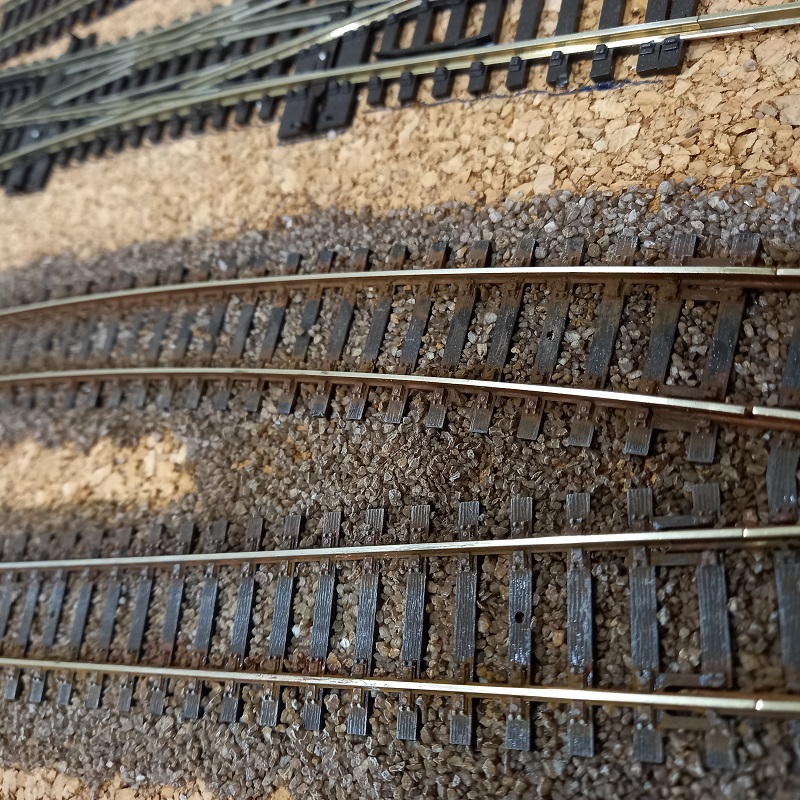

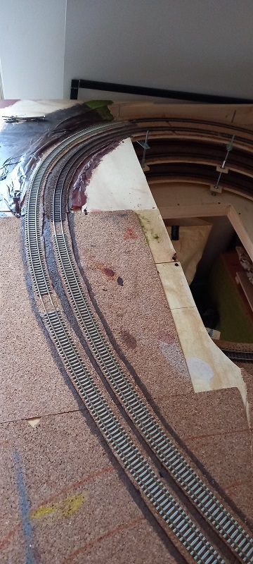

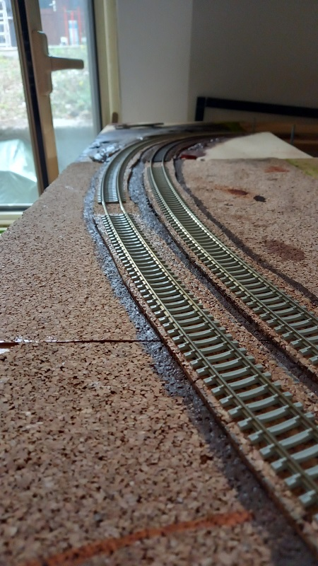

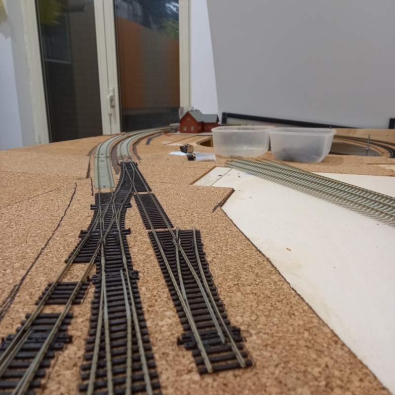

Tornando al mio coso..
Io credo di esserci..per ora.
Qui alcune prove con i binari posati.
Diego

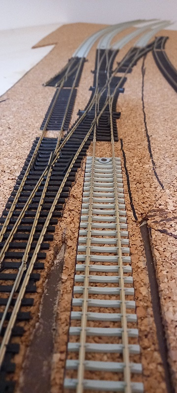

#91 Messaggio da Koploper »

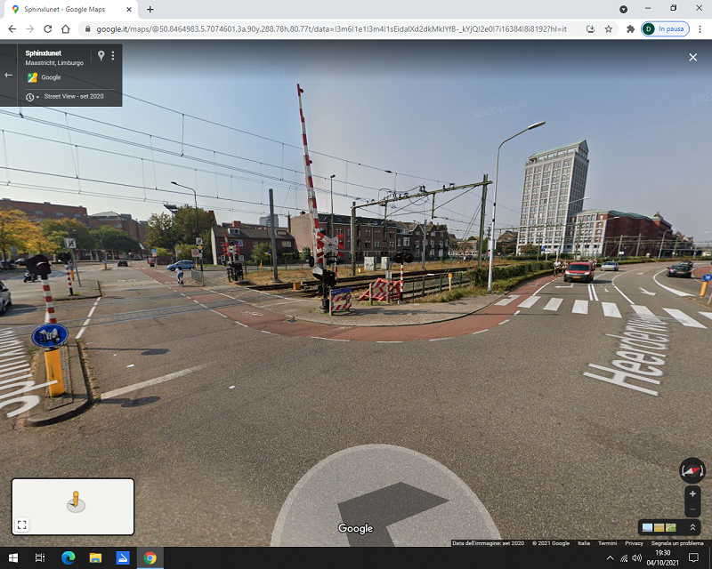

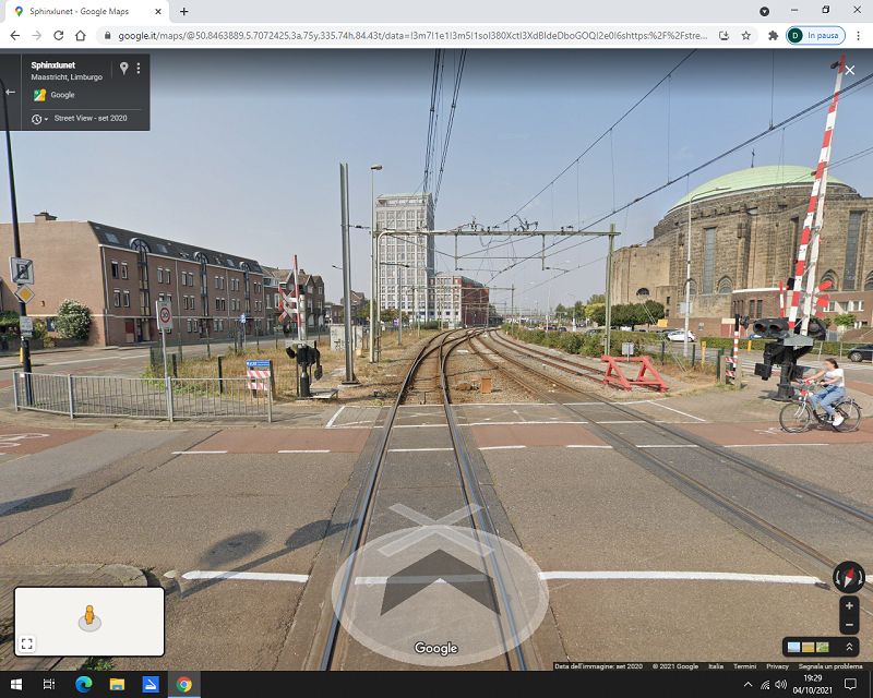

Questo passaggio a livello si trova all'ingresso della stazione di Maastricht.
Pensavo di prendere spunto e inserirlo qui
Diego

Grazie del complimento .... ovviamente per la corsa ;-), .... peraltro in quanto celiaco la birra "normale" mi è interdetta, non male l'idea del PL :D

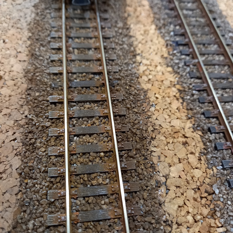

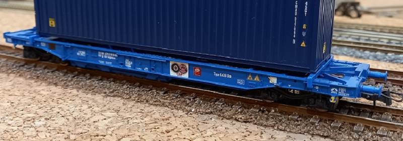

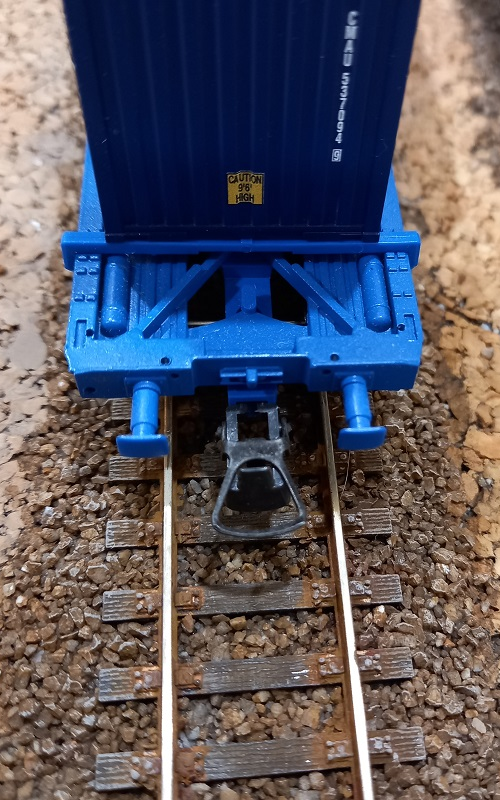

per non rendere monotono il prosieguo dei lavori, tra un collegamento e l'altro, mi sono messo a fare un pò di massicciata.
per realizzarla ho usato della ghiaia per acquari ( 5 kg 7€ ) colorata con i pigmenti prima, poi sfumata con il pennello dopo la posa.
qui il blu acceso del carro cozza un pò,...
che ne dite ? avete suggerimenti ?
Diego

Koploper ha scritto: giovedì 16 dicembre 2021, 7:19 Ciao a tutti ...... avete suggerimenti ?
Continua così .... ;-) [263]
Messaggi: 15727
#98 Messaggio da MrMassy86 »
Bel lavoro anche se personalmente preferisco il ballast ad uso modellistico!
Messaggi: 4153
#99 Messaggio da IpGio »
Si mi piace.
Mi permetto un consiglio...
Tra i due binari potresti posare un misto graniglia scala N con sabbia finissima e in seguito arricchire il tutto con la posa di erba a ciuffi.
Sempre con un occhio alla realtà del sedime ferroviario.
Bene bene [264]
Koploper
Messaggi: 60
Iscritto il: lunedì 29 giugno 2020, 17:05
#100 Messaggio da Koploper »
IpGio ha scritto: giovedì 16 dicembre 2021, 19:09 Si mi piace.
Bene bene [264]
MrMassy86 ha scritto: giovedì 16 dicembre 2021, 17:39 Bel lavoro anche se personalmente preferisco il ballast ad uso modellistico!
Grazie a tutti. Si in effetti il ballast è leggermente più piccolo, ho provato con uno della noch sulla parte terminale dell'elicoidale, poi tra verniciatura binari e invecchiamento il risultato finale era lo stesso usando il ghiaino. alla fine ho valutato più l'aspetto economico.
Gio grazie del consiglio. la aggiungerò sicuramente.
