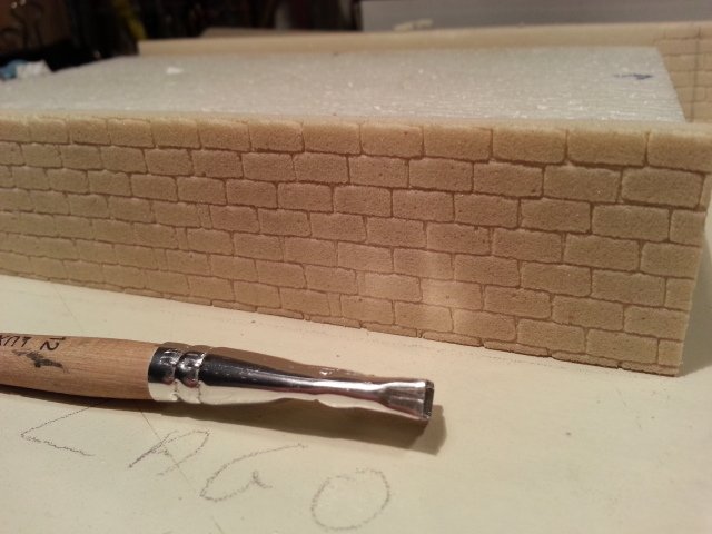

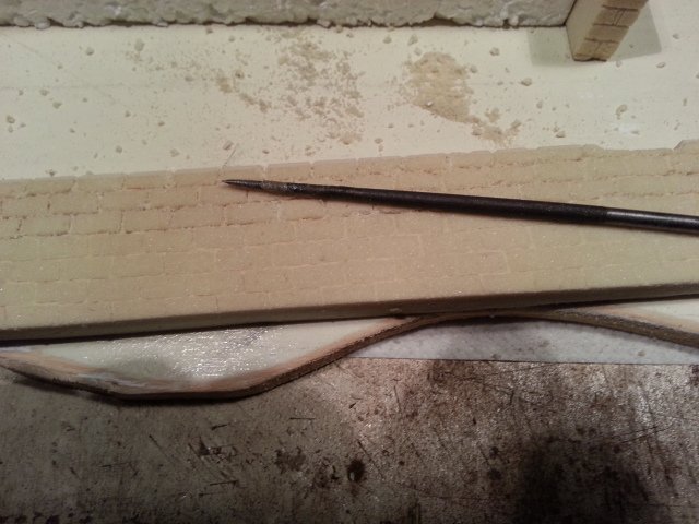

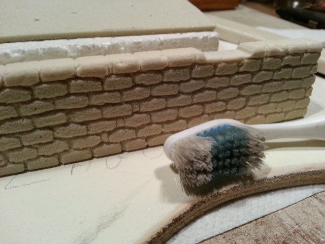

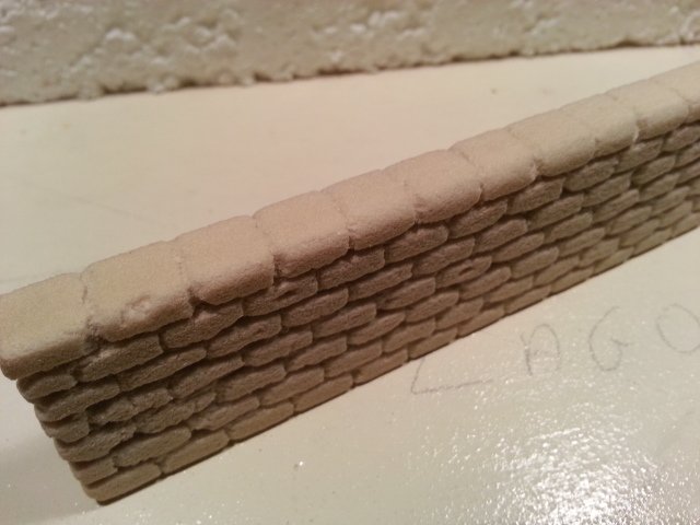

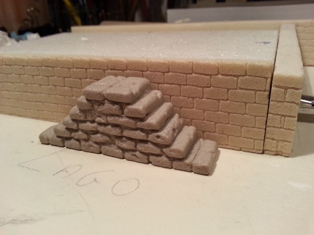

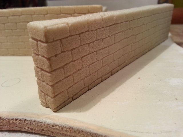

Ciao ragazzi...dopo un pò di assenza su questa discussione riprendo i lavori su questo piccolo diorama, ho cominciato a tracciare le pietre sulla banchina portuale, questa volta invece di tracciarle a mano ho usato come stampino un vecchio pennello al quale ho tolto le setole e usando la parte metallica appunto come stampo, questo sistema è veloce e permette con altri pennelli di avere varie misure per altri lavori, ovviamente riprenderò tutto a mano per evidenziare le fughe e le varie abrasioni e spaccature che voglio fare come ho fatto per la scala, è solo tutto appoggiato e da finire.
aggiungo un'altra foto storica del piccolo scalo, man mano che le trovo le pubblico.
marco :)

Bel lavoro Marco, Eulite vero?
marco cacelli
Messaggi: 2070
Nome: marco
Città: Erba
Re: diorama scalo merci Como Lago FNM
#56 Messaggio da marco cacelli »
ciao massy, sì è eulithe...
grazie
marco :)

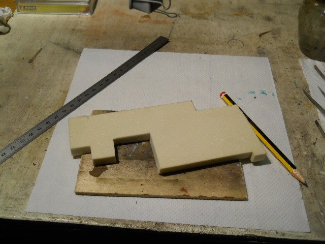

Aggiornamento diorama scalo merci como lago f.n.m.:

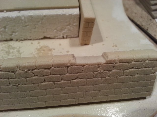

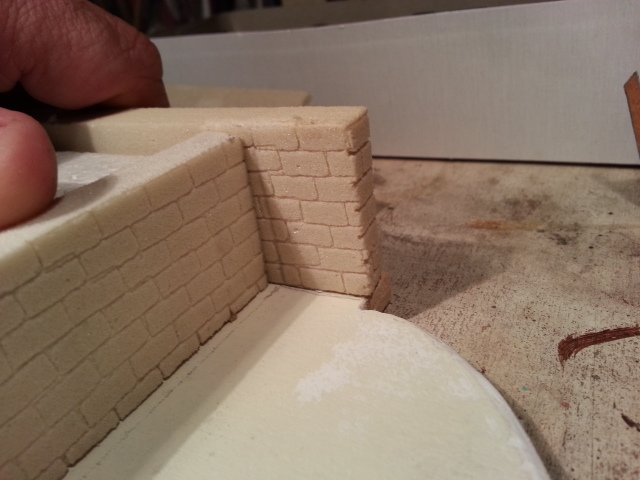

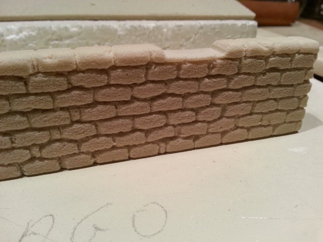

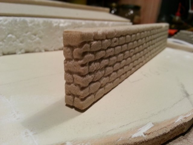

ciao ragazzi ho cominciato a scolpire a mano la banchina frontale, fatta anche l'apertura dove verrà messa la scala
marco :)

Bellissimo il muro marco.

Ottimo, il lavoro di scolpitura aumenta notevolmente il realismo delle pietre :D

ciao ragazzi e grazie....l'EULITHE si presta bene per fare questi lavori...
marco :)

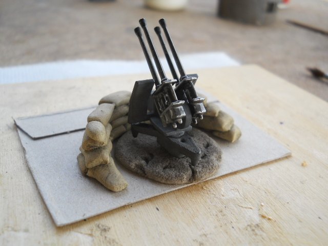

#70 Messaggio da marco cacelli »

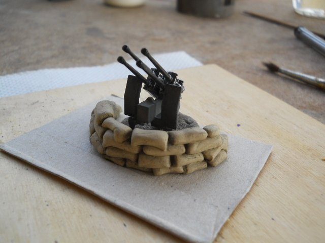

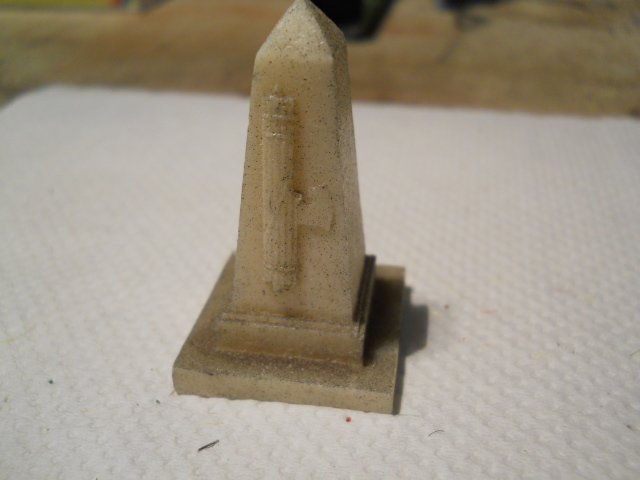

ciao ragazzi, riprendo dopo un pò di tempo anche questo mio piccolo diorama sul vecchio scalo merci Como lago F.N.M., anche quì farò delle modifiche nel senso che farò la strada e la passeggiata con il passaggio del tram, come si può vedere nella prima foto in bn. nel post prima, metterò poi anche altre foto che sono riuscito a reperire, visto che la mia ambientazione sarà durante il Periodo anni 30, inizio 40 metterò sul bordo della strada anche una contraerea, già fatta e un obelisco con fascio littorio prodotto in resina dal mio amico Abbiati ( a questo proposito ci tengo a sottolineare che si tratta di un modello senza nessun riferimento politico a quell'epoca è solo una ricostruzione modellistica storica, anche perchè non voglio star quà a rispondere alle solite polemiche su questo tema, su questo voglio essere molto chiaro)
marco :)

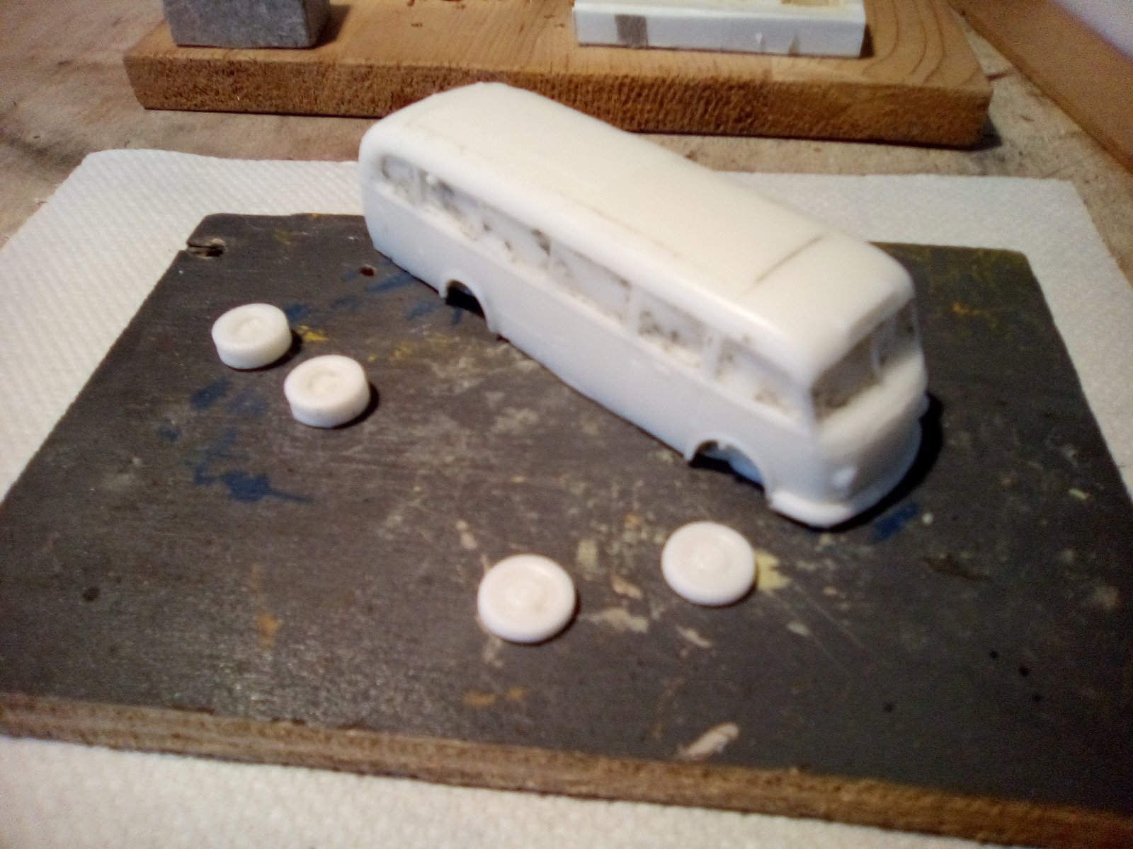

#71 Messaggio da marco cacelli »

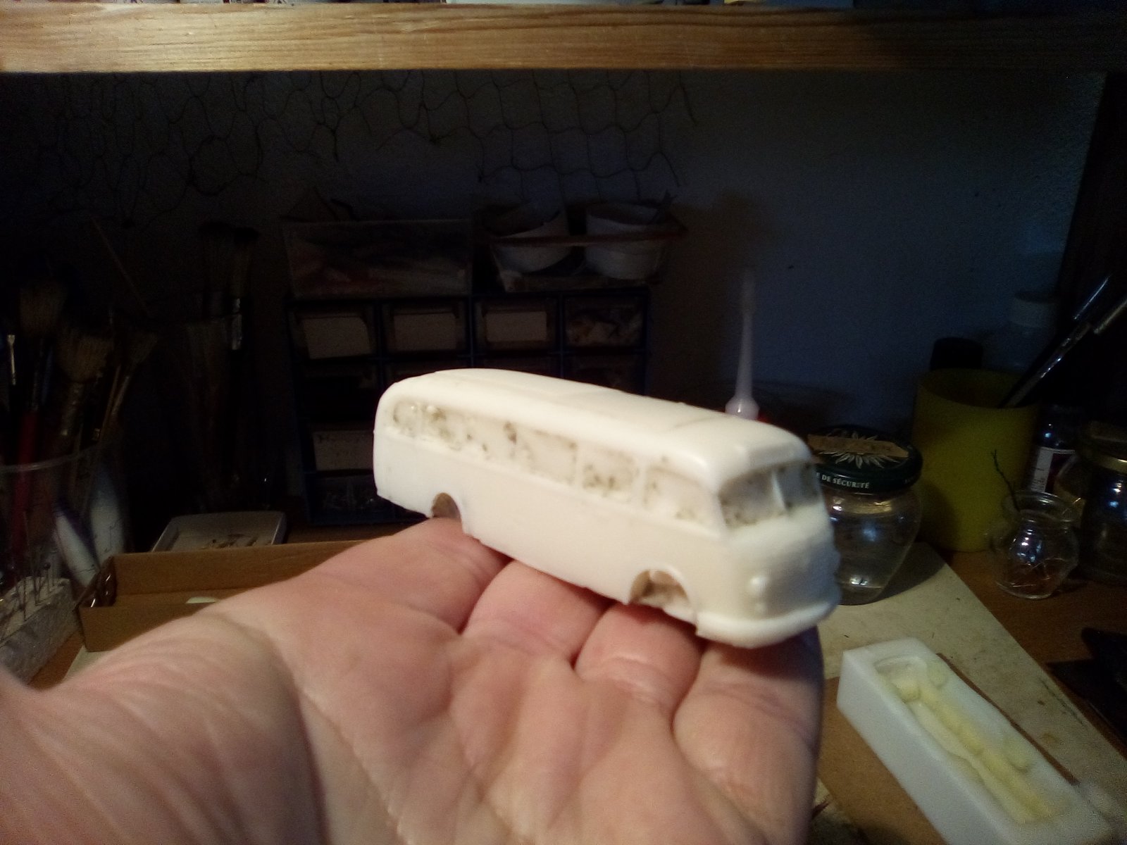

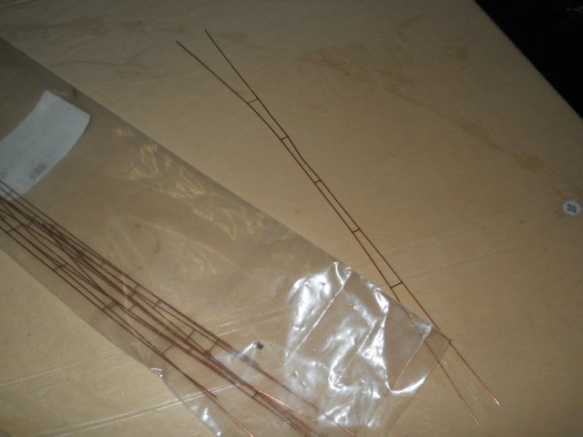

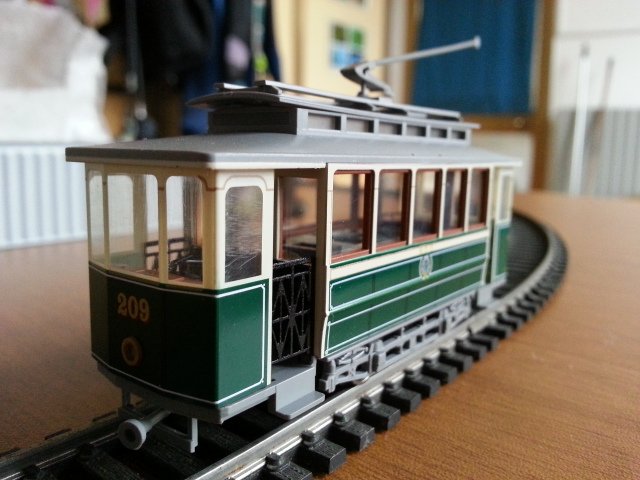

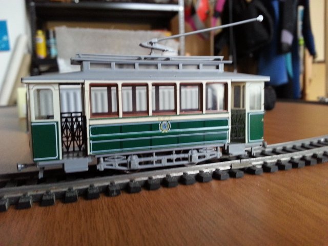

Sulla strada metterò anche un autobus che sarà un fiat 626 da me stampato in resina, in realtà il master è di uno Steir austriaco della roco, ( le misure sono quelle) ma sono molto simili e il tram è quello che vedete in foto, il tram è dinamico mentre il diorama sarà statico, ovviamente il tram andrà sporcato e invecchiato a modo, per il tram cercherò di fare anche la linea di corrente vedremo
marco :)
