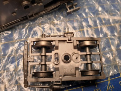

Avrei questo problema. Ho una 1959 Rivarossi che aveva il timone bloccato. Per cercare di accedervi meglio, ho tolto il carrello e, purtroppo, è venuto via il perno che lo blocca e permette il movimento solo a 180 gradi, dx e sx. E’ rimediabile secondo voi? Nel caso occorre reperire un nuovo carrello oppure si può cercare di rimediare in altro modo? Oppure devo dire addio alla carrozza ?

Ma il perno lo hai perso o no?
D'accordo con Roberto, il perno lo hai ancora?
Se si potresti provare ad incollarlo con il cianoacrilico, credo dovrebbe tenere ripareresti il carrello.
Massimiliano
Scusate, mi autocorreggo. Allora, il perno del carrello ce l'ho e l'ho rimesso a posto. Quello che è saltato è un pezzettino che impedisce al carrello di girare su se stesso e che lo ferma nelle due posizioni destra e sinistra. Pertanto, forse riesco a rimediare, ma devo inserire un pernetto arrangiandomi in qualche modo...
Scusatemi, se mi sono espresso male..
Se il problema è quello credo tu possa rimediare in maniera abbastanza semplice aprendo la carrozza e realizzando un nuovo perno, inserendo per esempio una vite che funga da perno al posto del vecchio.

Vi ringrazio dei consigli. In effetti Franco V ha ragione....il carrello ruoterà in funzione della curva e quindi forse il problema non esiste....

D'accordo con Franco, visto anche il successivo messaggio, se il carrello ha una rotazione maggiore alla fine non è un problema per quanto riguarda l'esercizio sul plastico, basta magari fare un po' di attenzione quando togli la carrozza dal plastico
