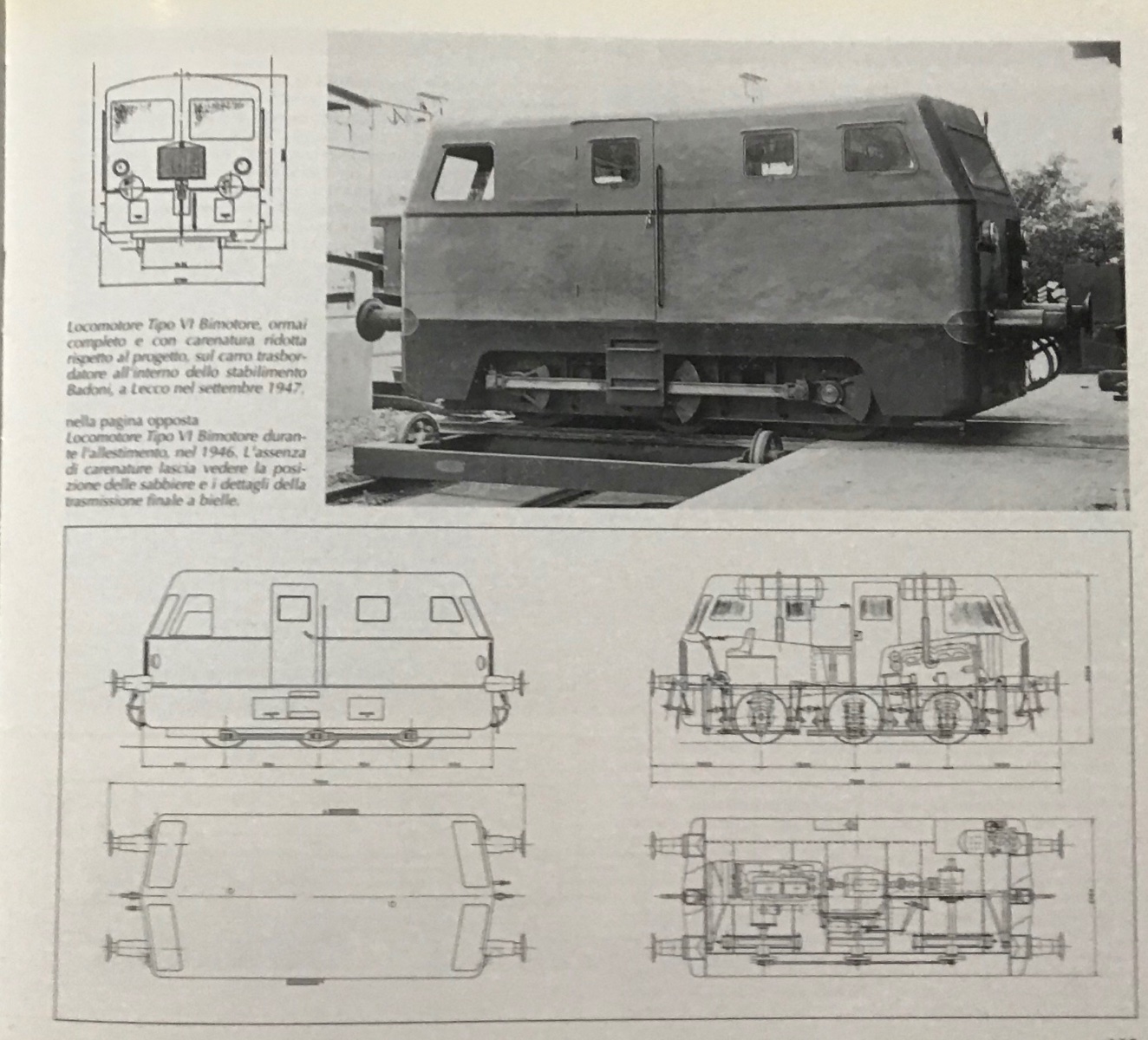

Re: A.B.L 31 MISSING
#11 Messaggio da Sabatino b »
Mr Patato se hai anche i piani quotati per favore posta grazie Mille

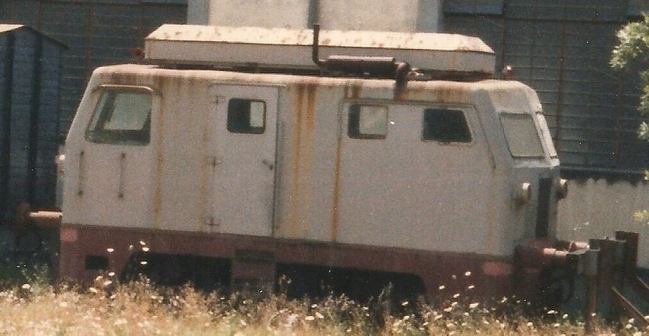

#12 Messaggio da Sabatino b »
in tanto l'evoluzione distruttiva avanza
tocco d'arte
Immagine :shock: :roll:
il leone si sveglia alla mattina e sa che deve correre perché se no la gazzella lo mangia :mrgreen:
Messaggi: 5817
#13 Messaggio da MrPatato76 »
Foto ed articolo tratto dal libro Badoni e le sue locomotive

Un piccolo aiuto per me! Il locomotore è un tre assi a ruote coperte, dico giusto?
Che colore aveva? Il telaio mi sembra rosso, la carrozzeria isabella o cosa?
Grazie!!! Ciao!!!

#16 Messaggio da Sabatino b »
Ciao Criss Amon il colore era banda rossa in prossimità dei respingenti in basso castano in alto Isabella o maglio sabbia
Mr.Patato è arrivata la cavalleria! :mrgreen: :D Grazie del contributo.
no dai Lorelay49 gli hanno messo anche i fiori!!!.......OPPS! :shock:
