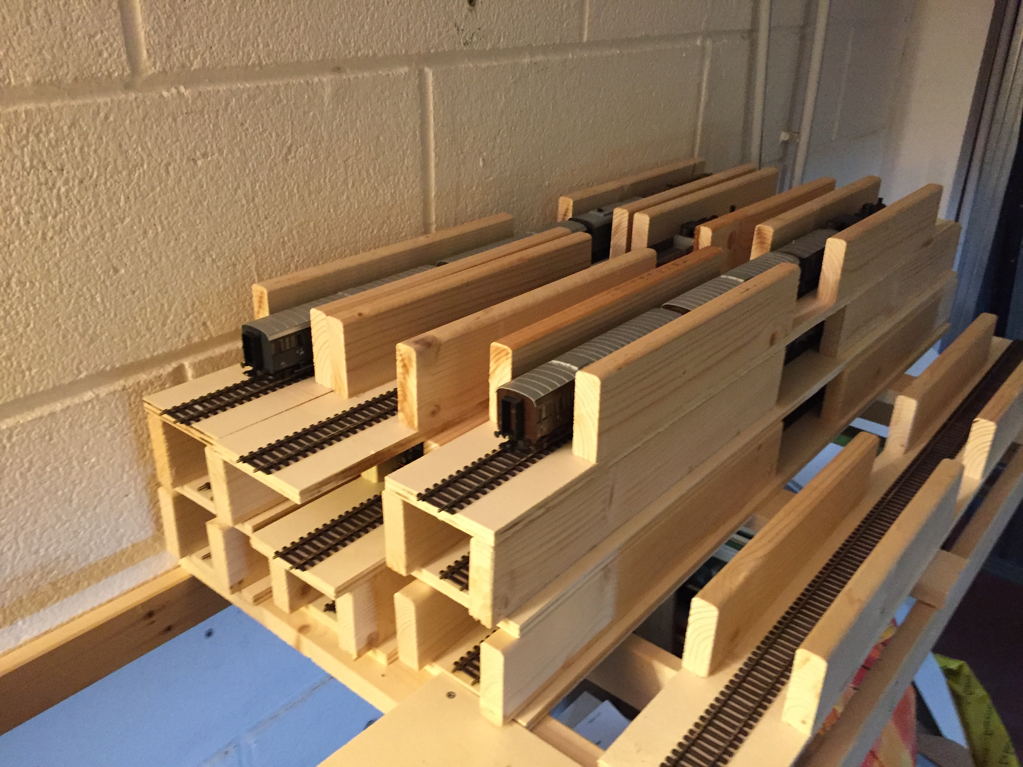

Per la continuità elettrica ho saldato due linguette di rame alle estremità del binario.....ci si appoggiano le rotaie della cassetta ed il gioco è fatto...altre soluzioni le ho scartate perché la base della cassetta di carico è una tavola di multistrato alta solo 1cm.
Giovanni

Trattandosi di un PaP (il tracciato), e non avendo previsto stazioni nascoste, ho pensato che se avessi lasciato un po’ di spazio alle estremità del PaP, avrei potuto “caricare” all’occorrenza uno dei convogli già composti appunto in queste “cassette di carico”.
Sono quindi delle tavolette di multistrato lunghe ca. 1 metro protette ai lati da listelli su cui al centro ho fissato un binario (flessibile)....il treno continua la sua corsa alla fine del PaP, entra nella sua cassetta e si ferma (niente di automatico preciso)..
La cassetta viene presa da me, riposta su un ripiano ed il gioco continua.....
Posterò appena posso una foto di una cassetta intera.
Spero di essere stato esauriente.
Giovanni

Ne ho fatte 15, m anon bastano mai.
Piuttosto elimino treni....
Giovanni
