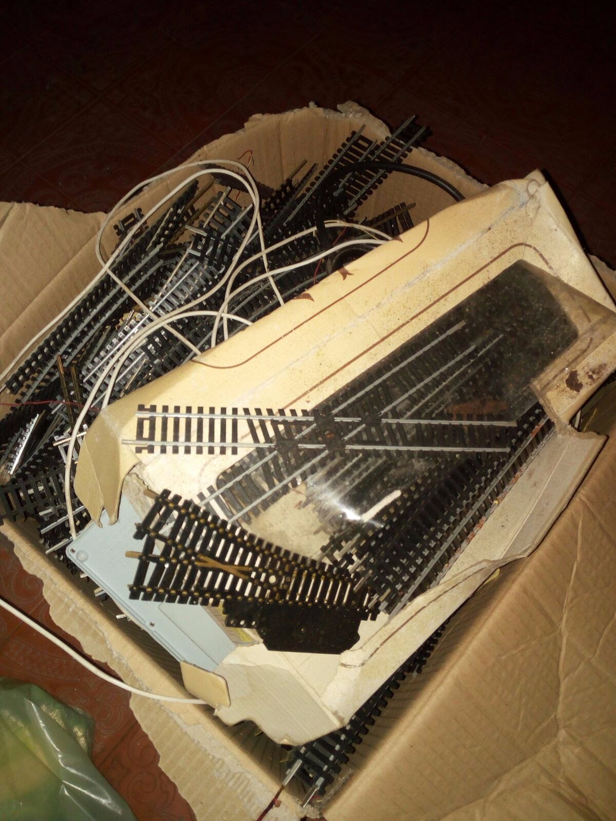

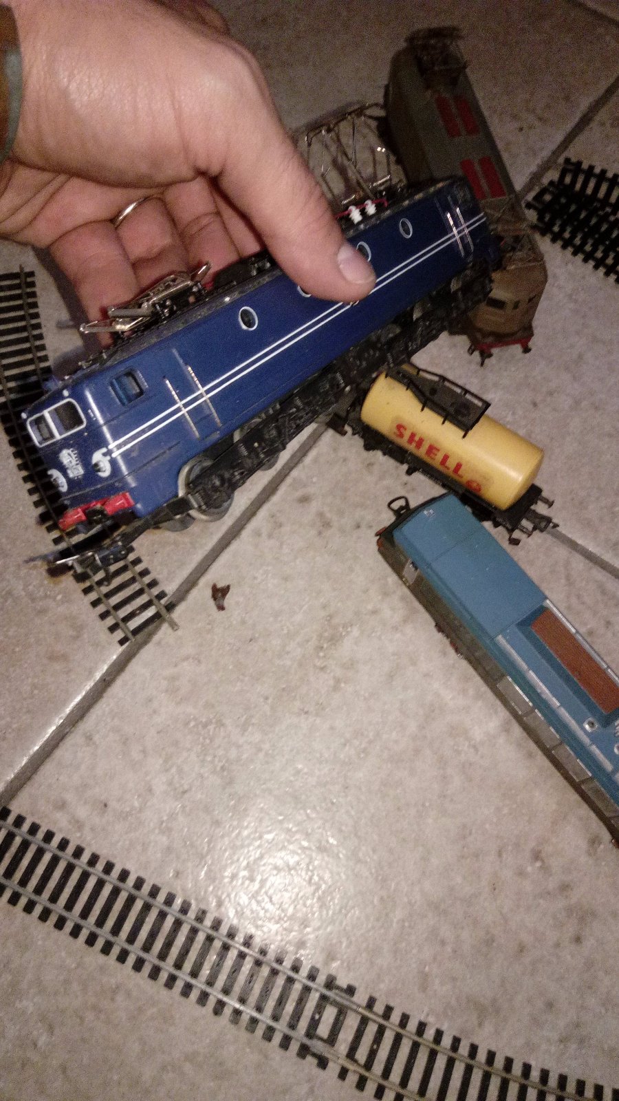

Qualche mese fa all'inizio dell'estate, parlando con un ex compagno di liceo di mio suocero, è uscito fuori che aveva qualche hobby, tra i quali la pittura. Mi porta nello studio e tra le varie tele immediatamente noto appoggiate sulla parete, 4 tavole di legno piene di polvere con alcuni binari Roco attaccati sopra, che andavano a formare un discreto tracciato ad "8", che usava ogni tanto per intrattenere i figli nel tempo libero.
Scherzando gli ho detto "ma sei matto a tenere tutto questo buttato così? Ma dammelo a me!". E così ha fatto.

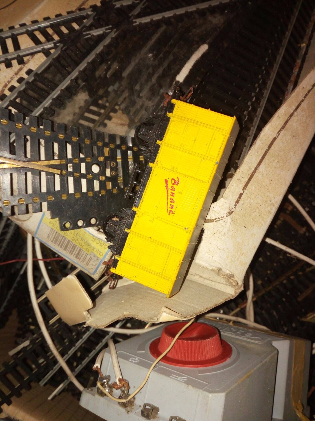

Certo, a vedere la scatola che mi ha dato mi è partito un embolo..c'era di tutto...
[83] -immagini sconsigliate ai deboli di cuore- [83]
C'è anche una loco con la cassa mangiata dai topi, ma quella foto non la posto che credo che sia considerato "Gore"
Sto cercando tutt'ora di riparare e di revisionare quanto più materiale possibile..aprirò un post in futuro anche per questo 8)

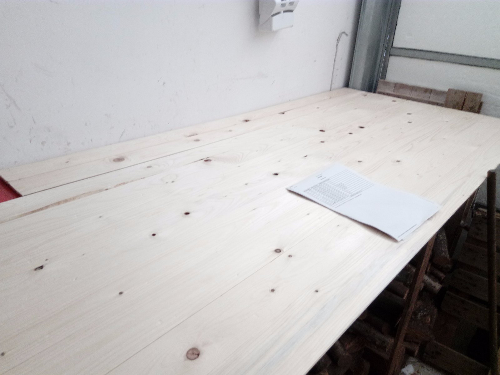

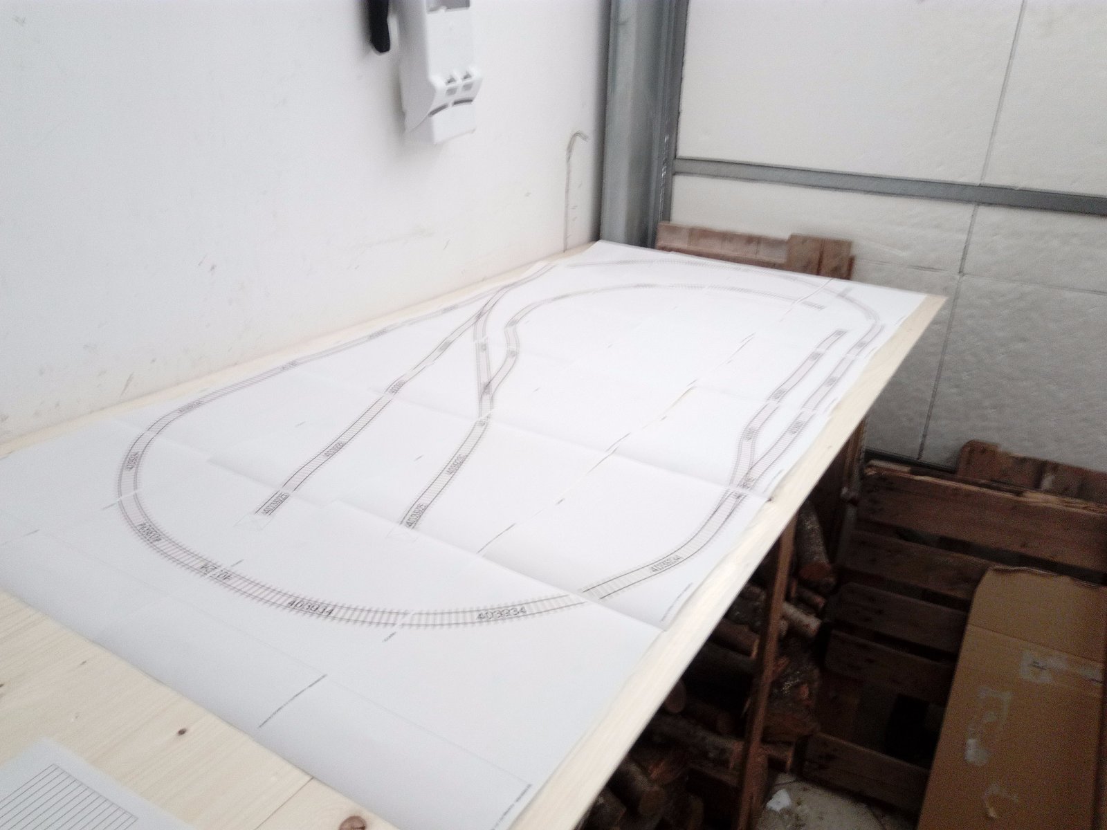

Innanzitutto ho ricavato sopra la legnaia in garage, un piccolo spazio ( 200 x 90 cm circa) dove realizzare la mia idea:

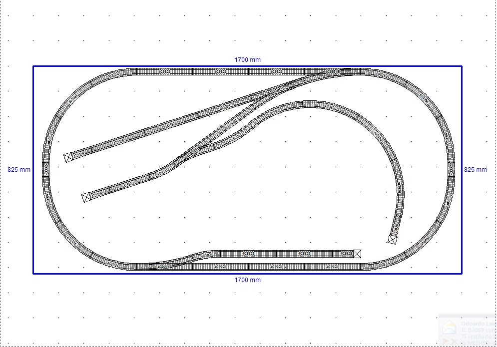

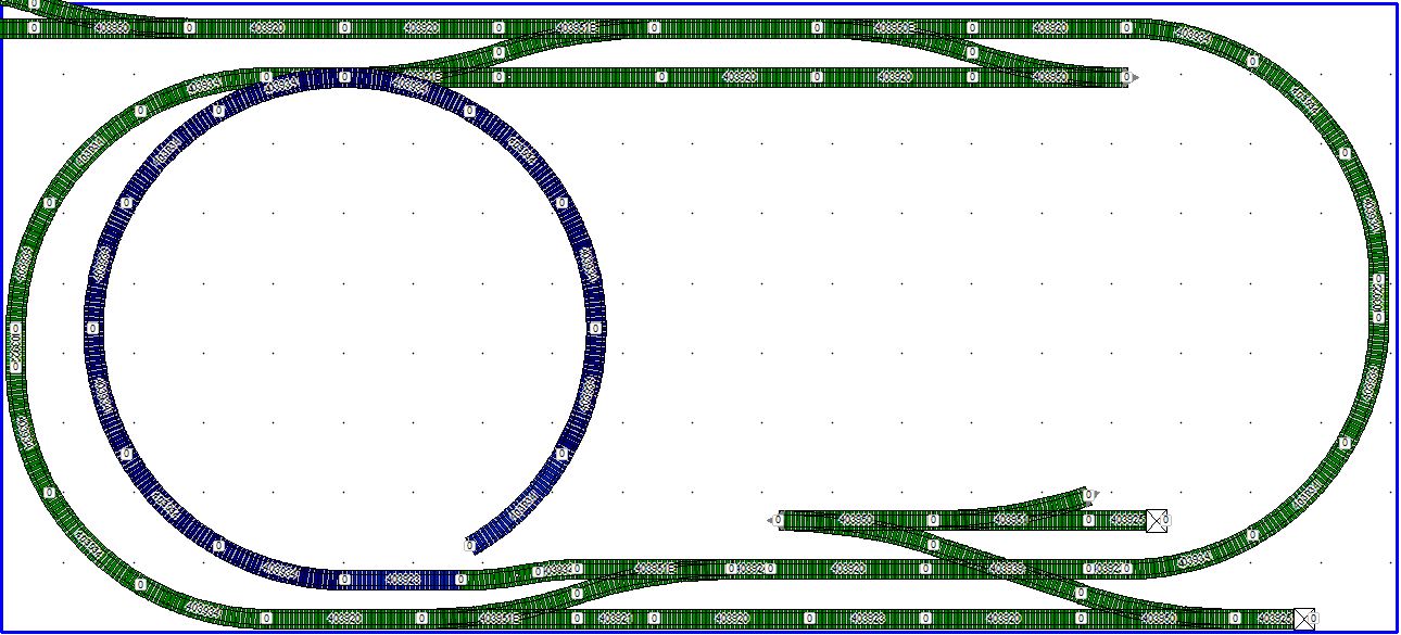

Ho abbozzato un progetto su SCARM: Per un tracciato analogico su un livello, viste le dimensioni, sono arrivato a questa prima bozza (le misure sull'immagine sono giuste, inizialmente la misura del tutto era 170 x 82,5cm...poi mi è sfuggita la mano [102] ):

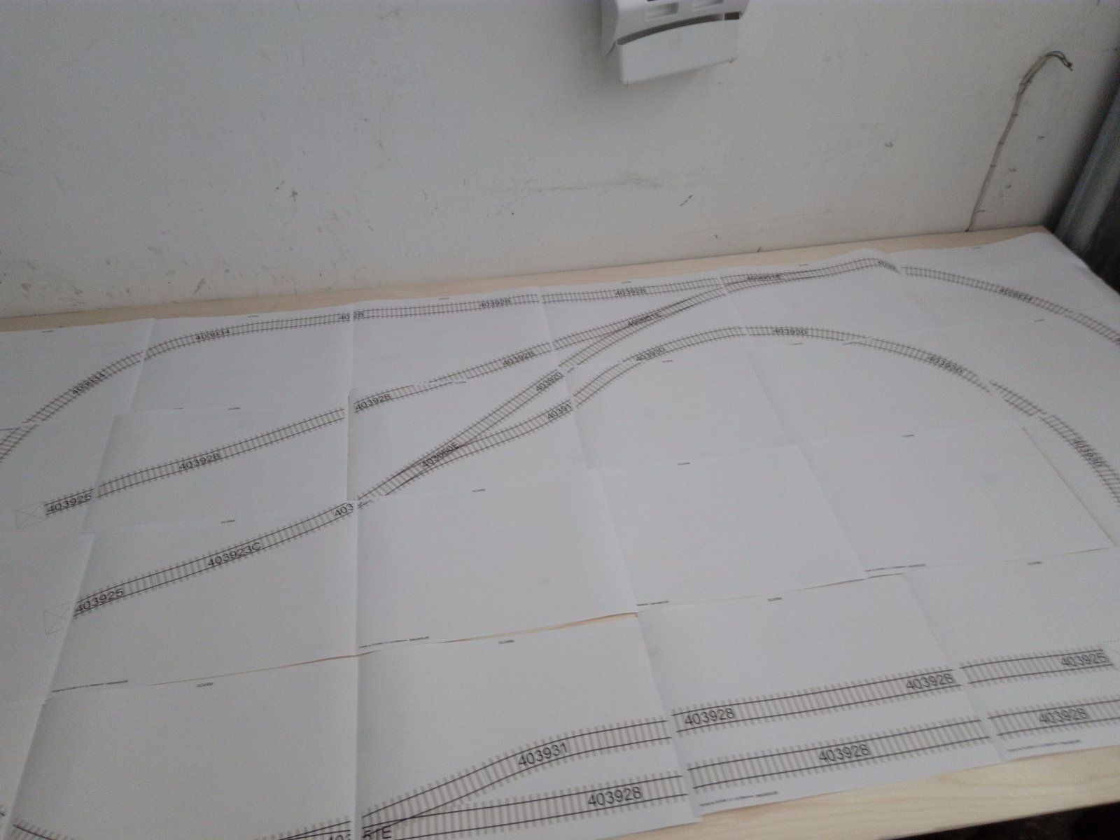

Ho acquistato da Leroy Merlin un set di 10 assi da 2m x 7mm di spessore, le ho unite tra di loro e le ho fissate ad un pannello di compensato messo sopra la legnaia come base.
e ho provveduto a stendere il tracciato stampato in scala 1:1
Puliti e collegati i binari, è scattata subito la prima prova:

Bene, bravo per l' operazione di pulizia che hai fatto. L' unica cosa che mi chiedo il treno che si vede nel video corre troppo visino al bordo della tavola del plastico ? Perche' hai fatto la base di quelle dimensioni, appena sufficiente a contenere l' ampiezza dei binari ? Credo che si da valutare un riparo nella zona non appoggiata al muro a rischio caduta dei convogli....... Saluti. Egidio. [51]

Egidio ha scritto:Bene, bravo per l' operazione di pulizia che hai fatto. L' unica cosa che mi chiedo il treno che si vede nel video corre troppo visino al bordo della tavola del plastico ? Perche' hai fatto la base di quelle dimensioni, appena sufficiente a contenere l' ampiezza dei binari ? Credo che si da valutare un riparo nella zona non appoggiata al muro a rischio caduta dei convogli....... Saluti. Egidio. [51]
Ciao Egidio,
in effetti il progetto da come lo si vede nel video lo sto cambiando..mi sono accorto in effetti di una lieve "inclinazione al suicidio" del convoglio sul rettilineo esterno..per ora, visto che il cantiere è ancora provvisorio, sto inclinando leggermente l'ultima asse di legno verso l'interno -giusto qualche mm- per evitare il deragliamento..anche per questo ho preferito prendere dei listoni di legno -anziché un pannello unico- che permettono una leggera rotazione tra di loro per compensare i difetti della struttura di appoggio.
Sto valutando anche l'ipotesi di modellare, inclinando verso l'interno di 1-2mm, la striscia di sughero che comporrà la base per la massicciata per creare un leggero effetto parabolica in quel punto (curve e rettilineo).
Il tracciato definitivo sarà un poco più all'interno del piano, promesso!

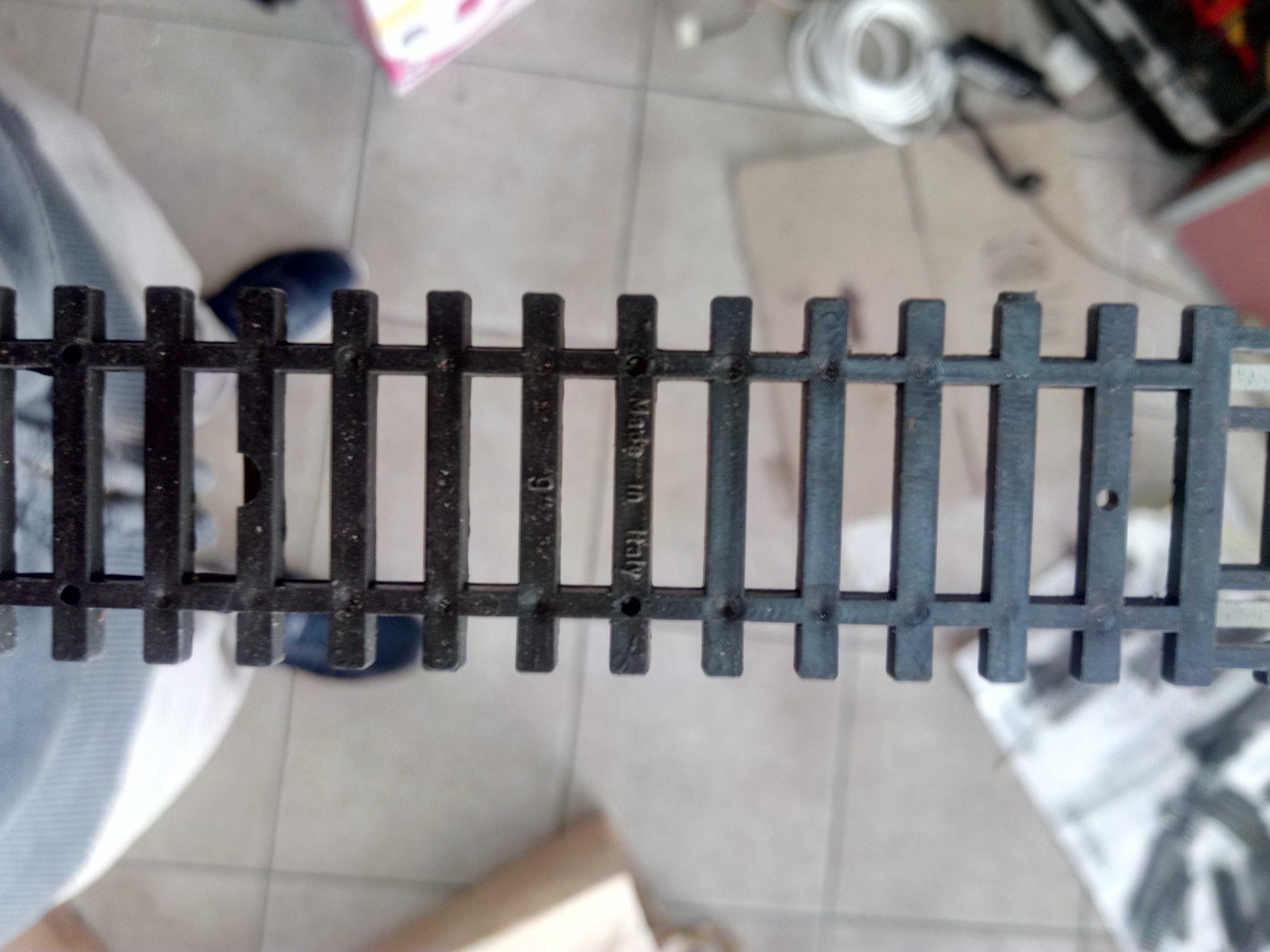

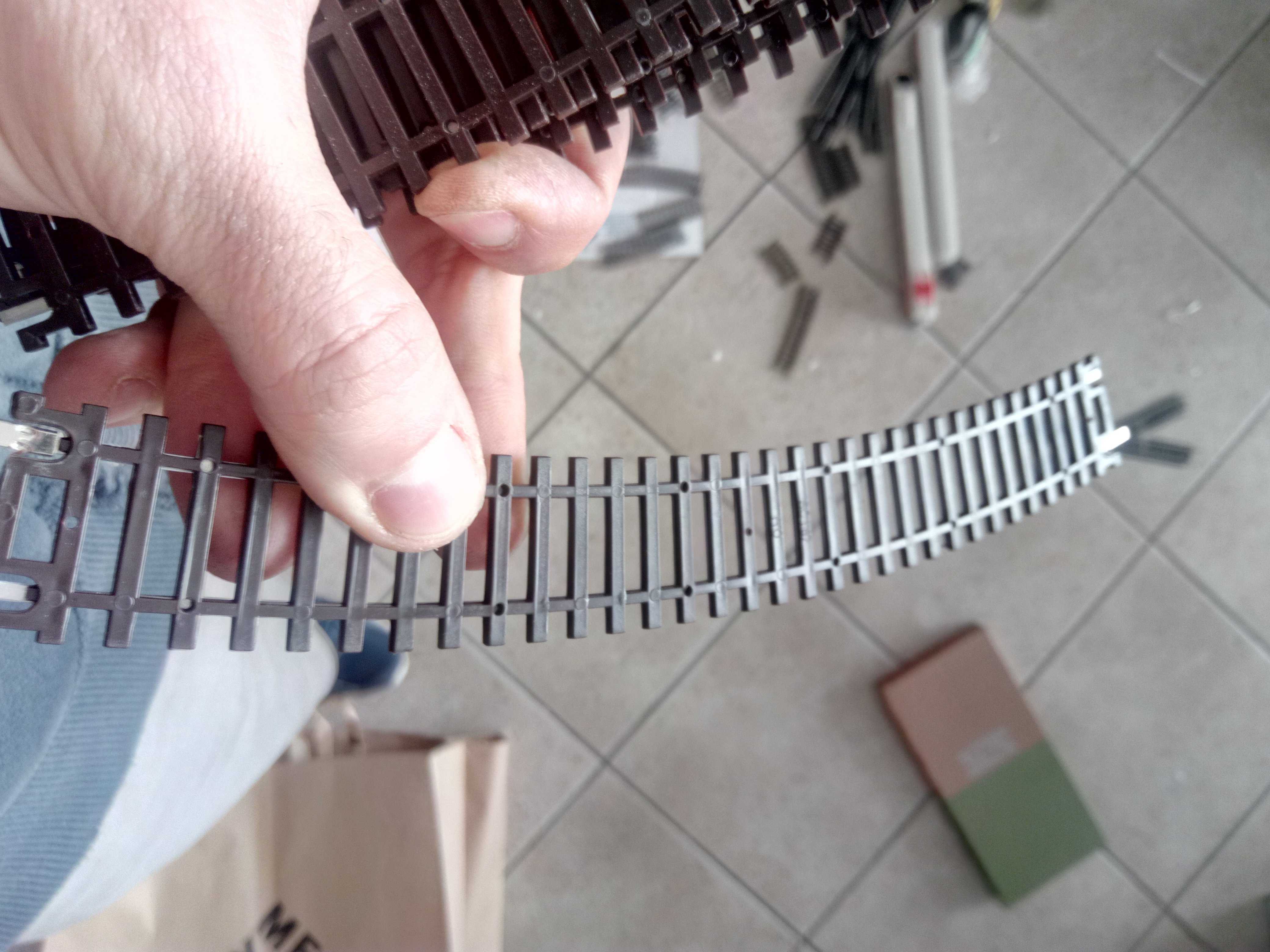

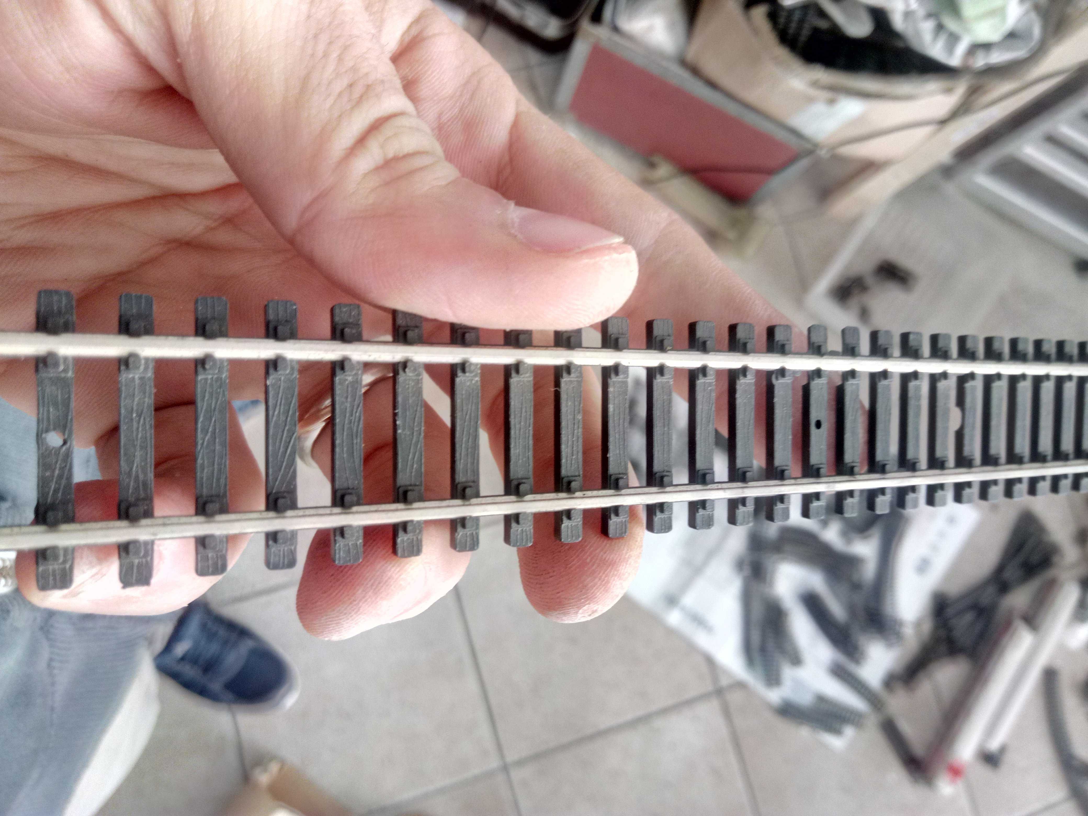

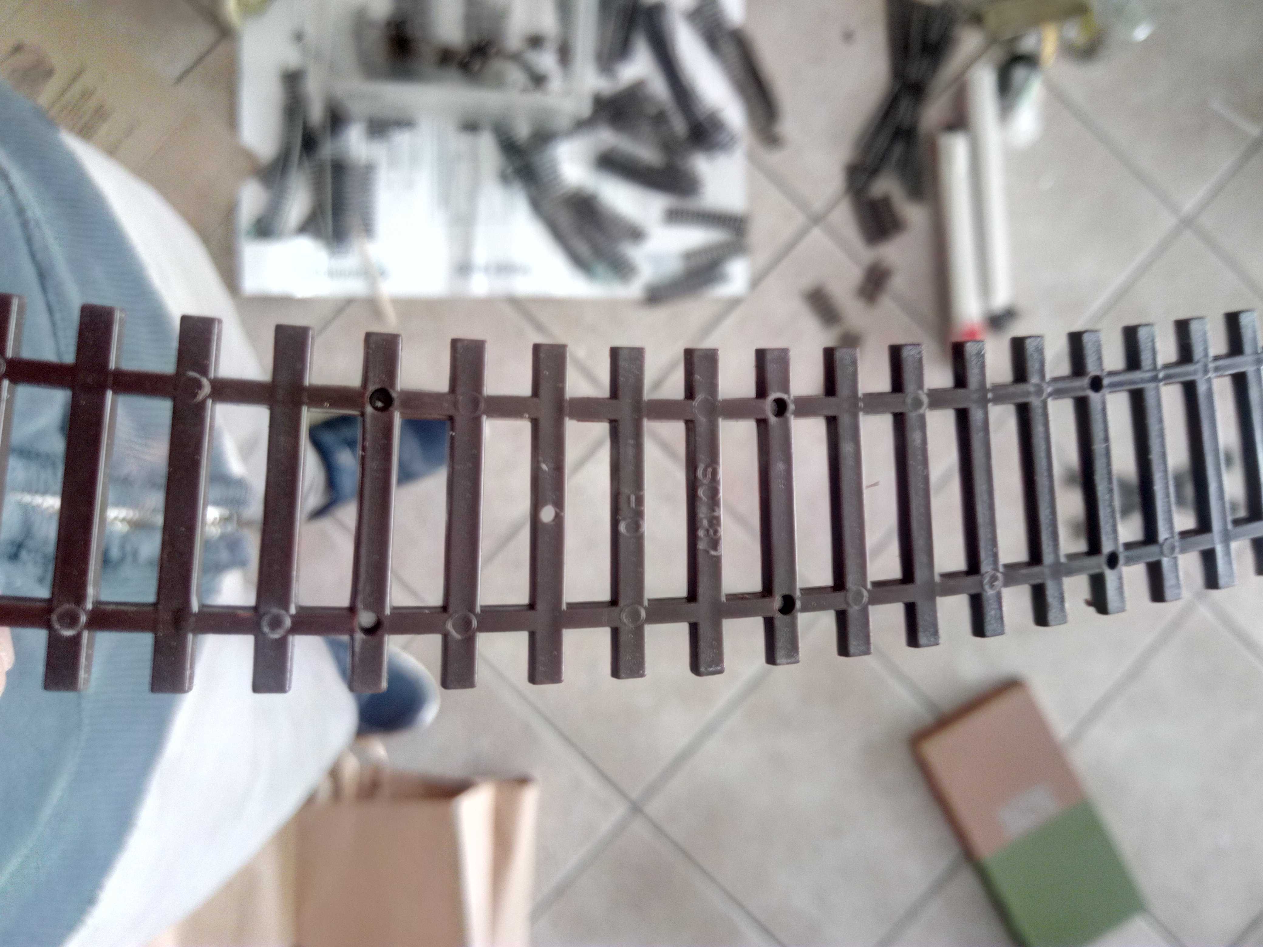

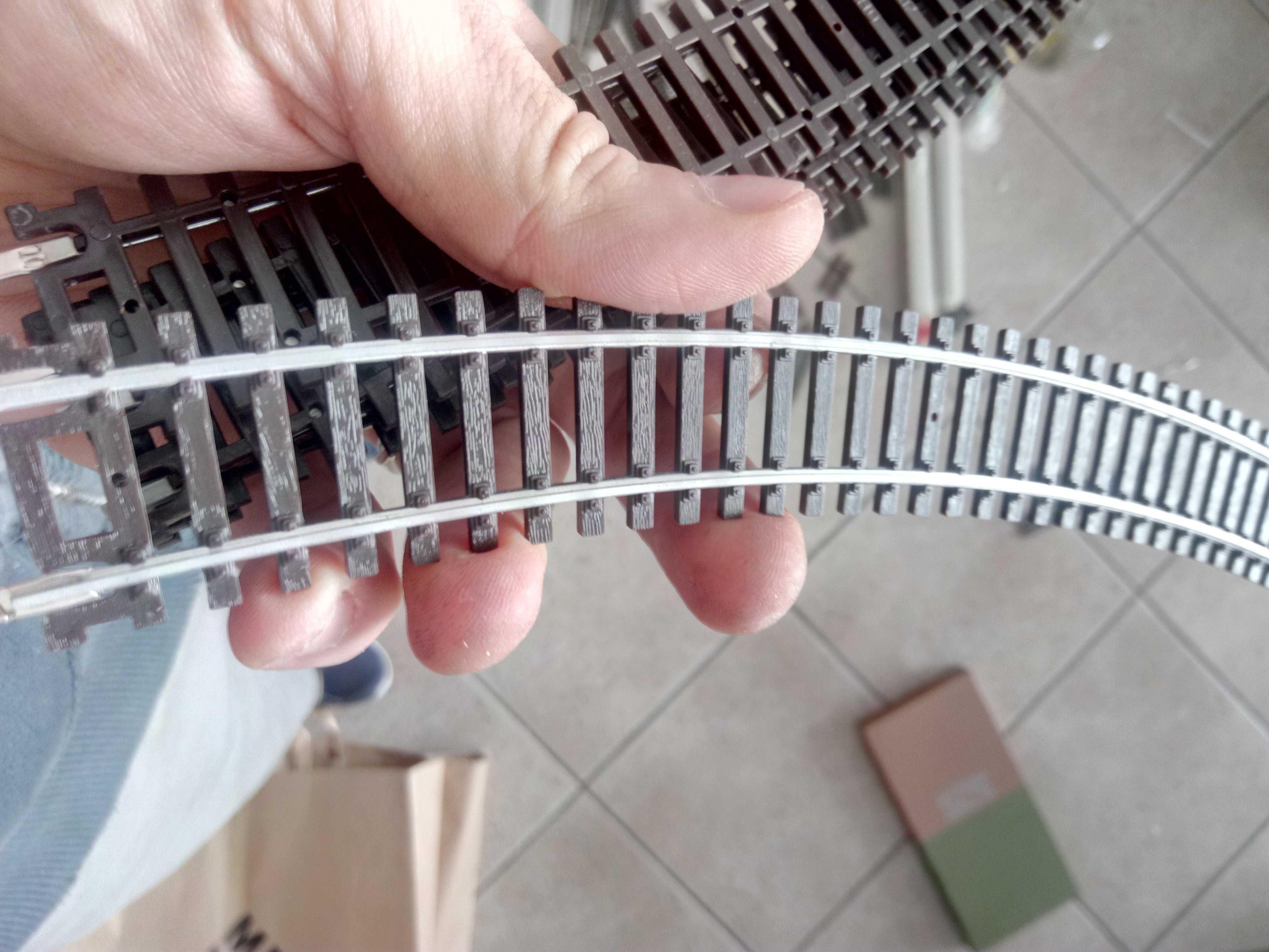

finalmente dopo le feste ho avuto tempo di fare l'inventario dei binari a disposizione.
Come avevo premesso, i pezzi sono tanti e alcuni li ho omessi volontariamente perché sono curve e parti di rettilineo tagliate dal precedente proprietario per adattarle al suo plastico.
Ho trovato anche 2 curve RR Como....che non c'azzeccano nulla con il resto....qualora qualcuno li volesse....ci si mette d'accordo :wink:

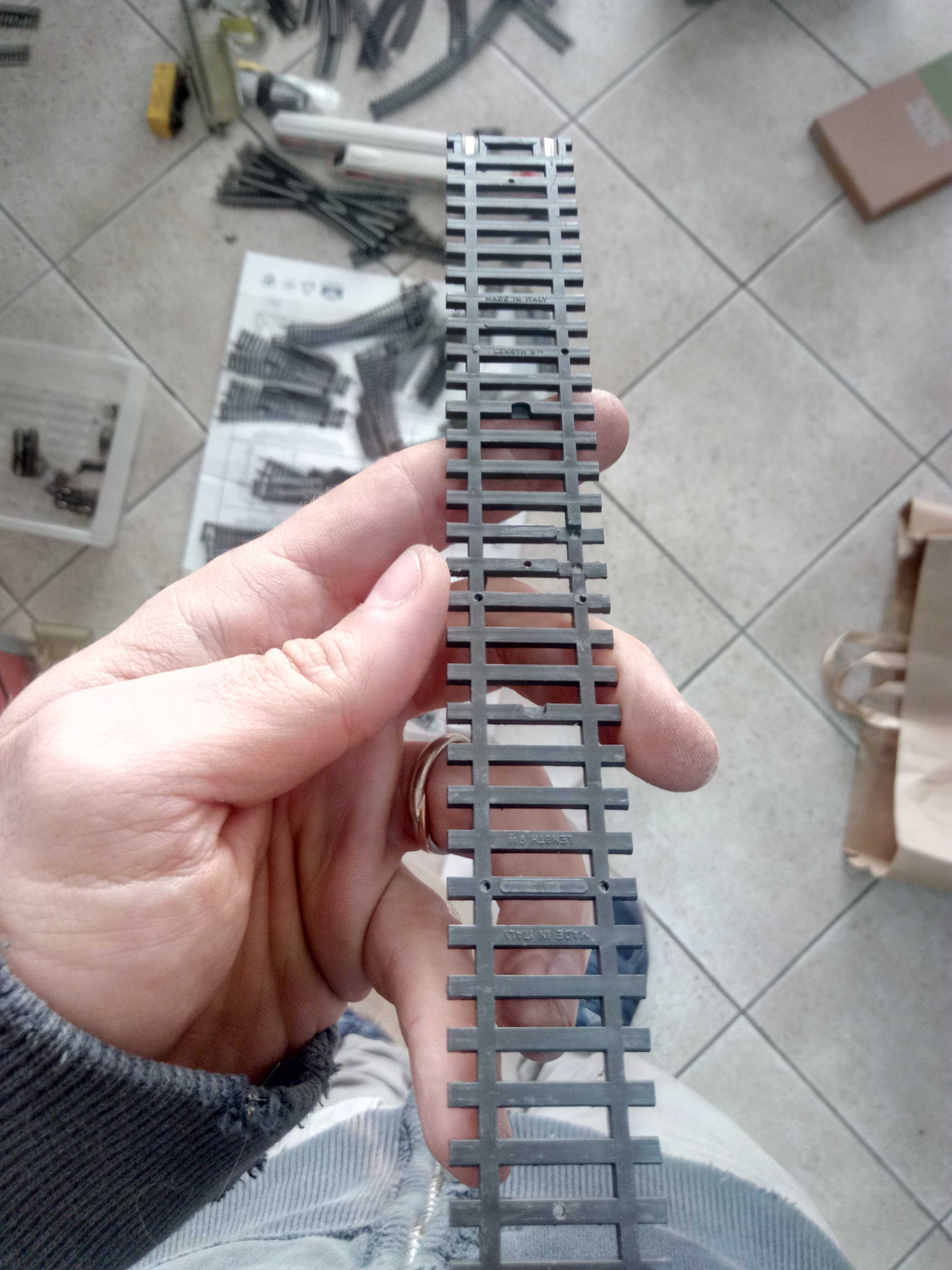

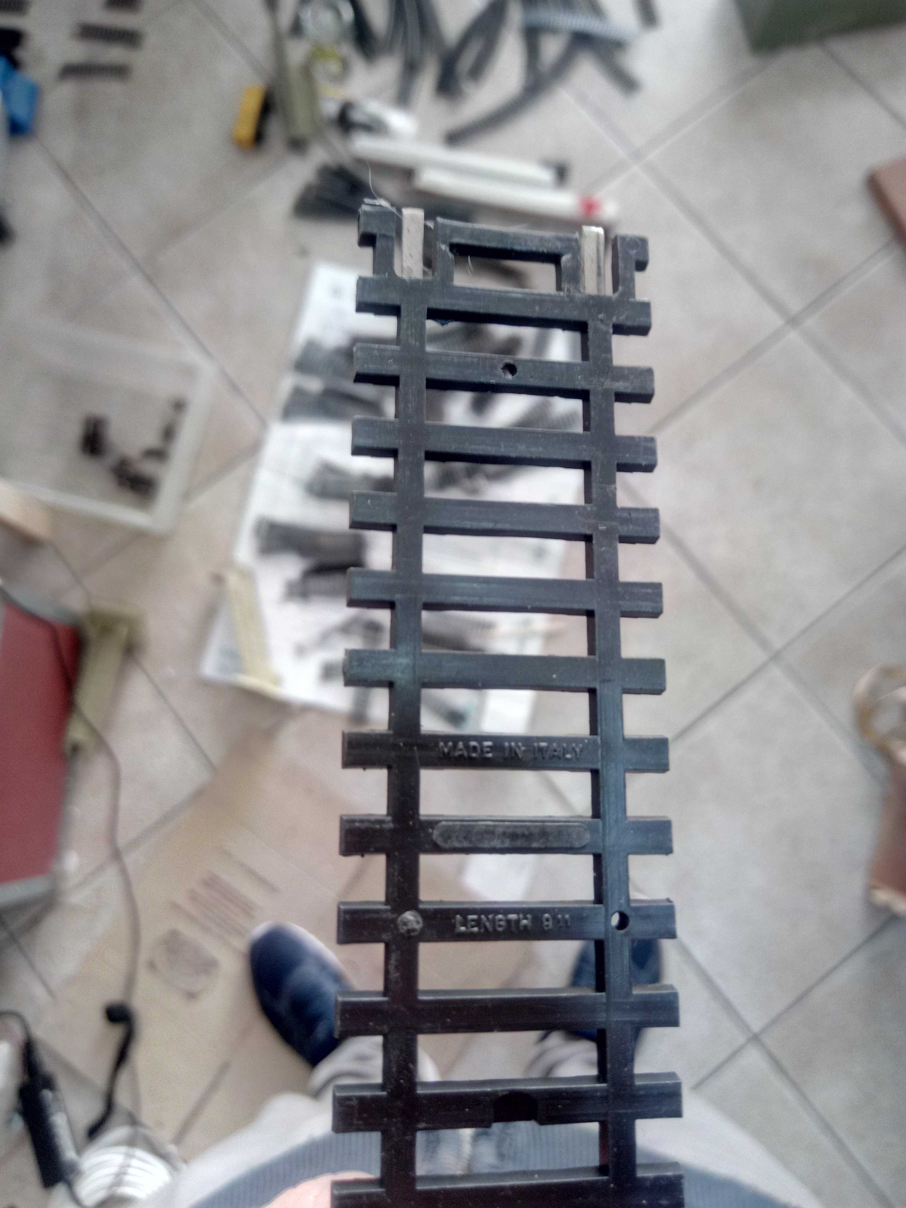

Unico problema: ho trovato dei pezzi dei quali non ho trovato nessuna informazione in merito (inventariati come "N.a."). Hanno solo misure di scala (H0) e al massimo luogo di produzione e lunghezza (9")..
Vi metto qualche foto per cercare di capire insieme il tipo di prodotto:
1
2
3
4
spero che si vedano bene i veri dettagli.
Comunque, questo è il file...ringrazio già tutti per l'aiuto e gli eventuali suggerimenti!!! :D
inventario rotaie.xlsx
(6.78 KiB) Scaricato 113 volte
Le descrizioni che finiscono con il punto interrogativo (vedi qualche gruppo curve) è perchè non ero sicuro dell'effettiva angolazione.
Buona serata
Alessandro.
Alessandro.
"I can only please one person a day. Today is not your day. Tomorrow doesn't look good either. "
Re: Progetto in H0 - Working Progress
#9 Messaggio da benigni99 »
Dalle foto sembra che i binari abbiano le traversine marroni, se fosse così allora dovrebbero essere le rotaie della Ferrovia Italiana della Hachette.
Filippo [253]

benigni99 ha scritto:Dalle foto sembra che i binari abbiano le traversine marroni, se fosse così allora dovrebbero essere le rotaie della Ferrovia Italiana della Hachette.
Filippo [253]
Si, esatto sono marroncine! Quindi sono di quella collezione?
Si hanno più info in merito? Giusto per capirne qualcosa in più.

Urrop ha scritto:Si hanno più info in merito? Giusto per capirne qualcosa in più.
Ciao e buonasera,
che io sappia i binari della collezione Hachette non sono qualitativamente buoni. Da qualche parte un po' di anni fa si parlava proprio di questa raccolta e della bassa qualità dei materiali, delle inesattezze e degli svarioni vari che vengono fuori costruendo quel plastico secondo istruzioni.
Tutto sta nel chiedersi fin dove si vuole arrivare con il modellismo, cioè se basta semplicemente divertirsi con quello che si ha o, si cerca effettivamente di riprodurre qualcosa di realistico e funzionale.
Saluti
Luciano
Saluti
Luciano

Urrop ha scritto:io dal modellismo cerco un piccolo svago e cerco di divertirmi con quello che ho o che posso creare, senza infognarmi nelle teorie quantistiche di fermodellismo, senza offesa per nessuno, sia ovvio!
Volevo solo capire se prendere quei binari hachette e metterli in una scatola di scarpe per toglierli da torno e utilizzare il materiale restante (in abbondanza, se hai visto il file) o se poterli considerare qualora mi servisse un pezzo da sacrificare per tagli e modifiche del caso.
Ciao,
per quanto riguarda i binari, utilizza fino ad esaurimento i primi, e lascia quelli di Hachette solo quando non puoi farne a meno.
Per il resto... tranquillo, il modellismo come ogni cosa ha tante sfaccettature e tanti i modi di interpretarlo. Ognuno lo fa al proprio modo. Personalmente cerco nel modellismo qualcosa che si avvicini un po' più alla realtà e mi faccia sentire ciò che intendeva qualche tempo fa Silvio Assi sul suo speciale TTM, e cioè: "profumo e sapore di ferrovia". :wink:
Saluti

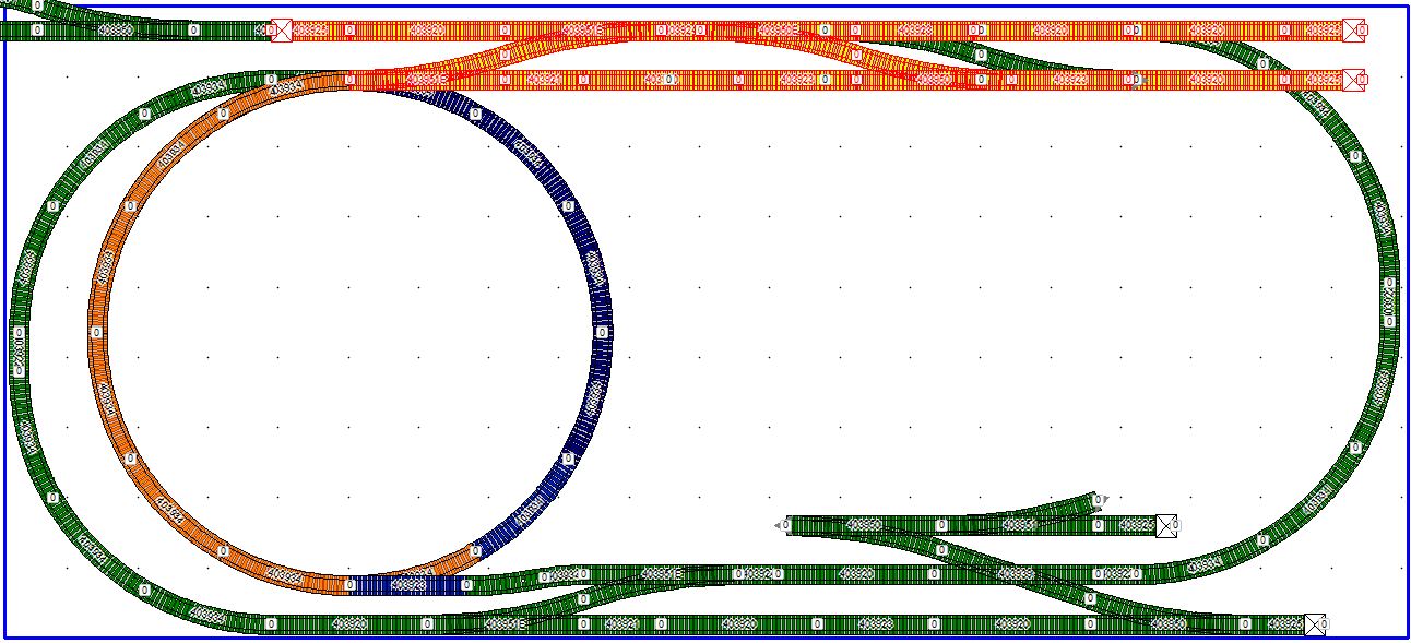

Buongiorno a tutti,

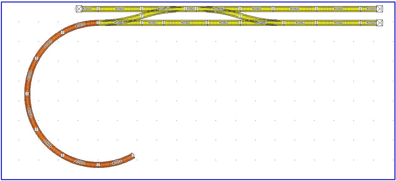

piccolo aggiornamento: ho ideato quello che potrebbe essere un buon progetto, visto lo spazio che ho a disposizione.
è un tondino leggermente evoluto con un elicoidale che sale fino ad una stazione secondaria al primo livello. Non fate caso allo scambio in alto a sx, è un tentativo di allaccio ad una mensola laterale al piano del plastico che volevo usare per comporre i carri e farli partire..
Livello 0 + prima parte di elicoidale:
seconda parte di elicoidale + stazione Livello 1:
Le altezze del tracciato sono state messe per creare continuità nel tracciato, ma ovviamente potranno variare in corso d'opera
Idee? Suggerimenti? Sto anche cercando di trovare la quadra per far passare una curva interna sulla parte destra del livello zero che si ricolleghi alla parte sottostante, dove stavo pensando di posare la stazione nel futuro plastico.

#15 Messaggio da Giacomo »
Ciao Alessandro, permettimi una constatazione.... i deviatoi sulla destra del tracciato verde, sia quello in alto che quelli in basso, messi così non servono assolutamente a niente, in quanto non c'è spazio di manovra nemmeno per una locomotiva minuscola.... dovresti cercare di aggiungere dei pezzi dritti dopo i deviatoi stessi (a quello in alto sulla destra, a quelli in basso sulla destra e sulla sinistra) per poter fare avanzare almeno una piccola loco oltre il deviatoio stesso, tanto da poterlo azionare.... messi così non riusciresti nemmeno ad azionarli.... spero di essere stato chiaro... per il resto direi non malaccio... semmai proprio a voler essere pignoli allungherei anche a sinistra il dritto del tracciato giallo dopo la deviata, anche lì per avere un po' più di spazio di manovra...
Messaggi: 14194
#16 Messaggio da Egidio »
Concordo anch' io con il parere espresso da Giacomo. Saluti. Egidio. [51]

Giacomo ha scritto: i deviatoi sulla destra del tracciato verde, sia quello in alto che quelli in basso, messi così non servono assolutamente a niente, in quanto non c'è spazio di manovra nemmeno per una locomotiva minuscola per il resto direi non malaccio...
No, quei deviatoi che dici te li ho "appoggiati là" per crearmi un appunto per ulteriori sviluppi del tracciato, lo giuro! [140]
Giacomo ha scritto: semmai proprio a voler essere pignoli allungherei anche a sinistra il dritto del tracciato giallo dopo la deviata, anche lì per avere un po' più di spazio di manovra...

Buongiorno a tutti,
il progetto sta subendo un piccolo ritardo dovuto alla mia sbadataggine in fase di progettazione su SCARM...Mi spiego meglio:
Nel progetto che vi ho descritto qualche messaggio più in alto, ho erroneamente utilizzato per l'intero progetto delle curve a 30°con raggio a 360°, ma nella realtà non ho abbastanza curve a disposizione (a 30°ne ho con R=415 della Roco, con R=357,5 della Fleischmann e con R=431 della Lima). Un errore da pivello...... [108]
Il mio "quesito del giorno" è il seguente: in base all'inventario a disposizione, quale libreria è la più adatta, o comunque, quali sono le librerie che più si adattano all'armamento che ho a disposizione?
Nel mentre sto riprogettando l'intero piano usando la seguente libreria: [Lima HO-> Standard track system discontinued H0]. Può andare bene?
Ciao a tutti e buona giornata!
A.
Alessandro.
Messaggi: 1309
Città: Siena
#20 Messaggio da Giacomo »
Su SCARM esistono in pratica le librerie di tutti i sistemi in produzione, e puoi tranquillamente mescolare sullo stesso progetto binari provenienti da varie librerie, quindi basta tu cerchi la libreria contenente i tuoi binari (ditta per ditta) e puoi usarli tranquillamente tutti....
