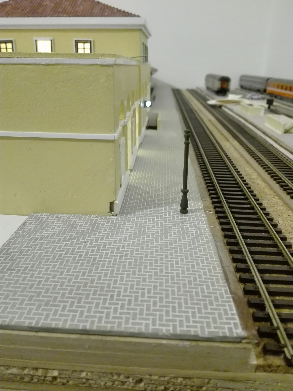

Ciao Marco, sono delle piastrine in resina con i contorni delle mattonelle in rilievo. Se cerchi su ebay li trovi. Per fare le fughe ho usato dello stucco da parete molto diluito.
Adesso vorrei chiedere a tutti un parere sui pilastrini della pensilina. Secondo voi così fatti possono andare bene? o sono troppo grossolani ed improbabili? ho usato delle colonnine da modellismo navale e uno stuzzicadente.

Secondo me Francesco possono andare, come dimensioni direi che vanno bene :wink: Massimiliano :cool:

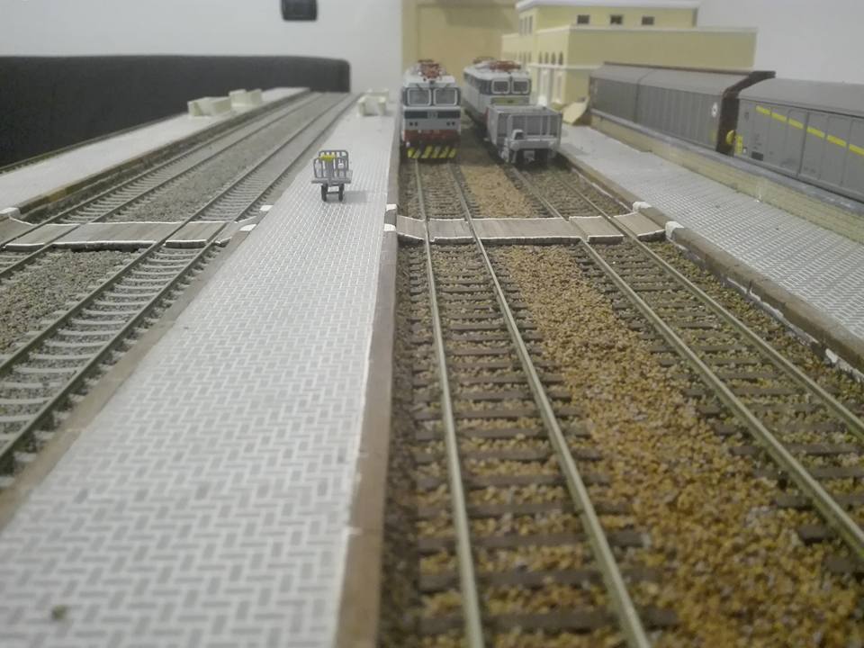

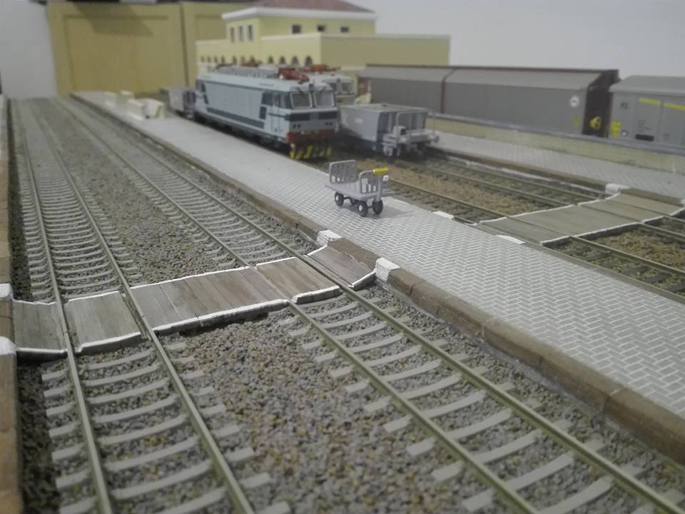

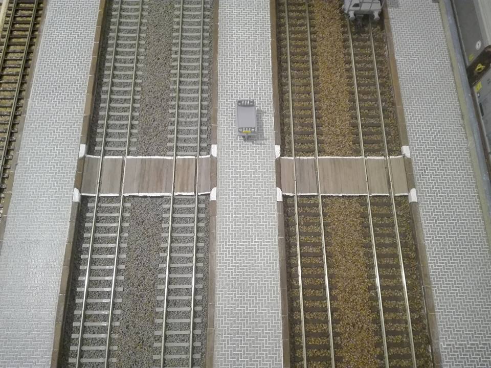

Massicciata ed attraversamenti. Una faticaccia!

Re: La stazione di Nofi
#206 Messaggio da MrMassy86 »
La fatica ha dato i suoi frutti, ottimo risultato, bel lavoro Francesco :grin: Massimiliano :cool:
#207 Messaggio da Egidio »
Bravissimo !! Saluti. Egidio. :cool:

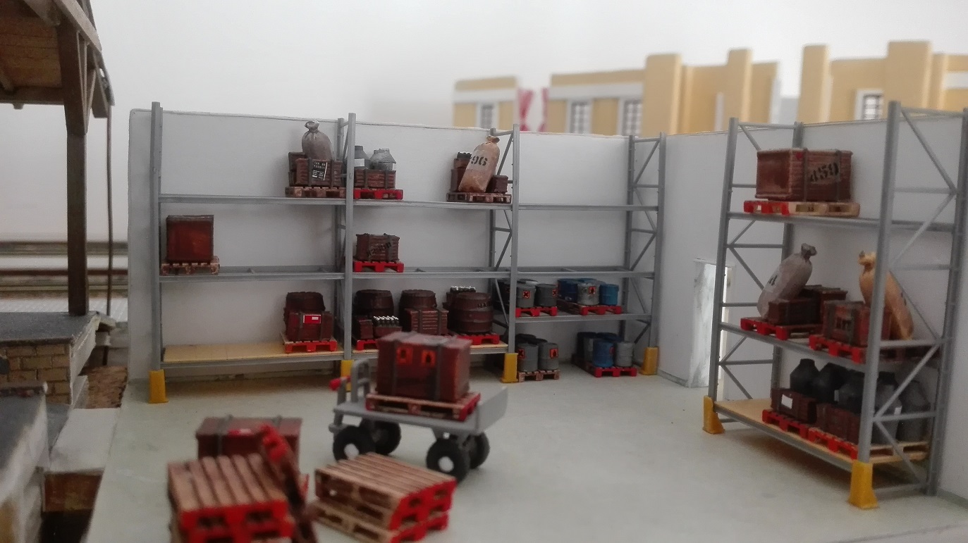

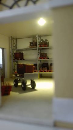

Grazie! Un aggiornamento veloce, e forse il più consistente dell'ultimo periodo in quanto sono fermo a limare i dettagli e a lavorare su alcune texture. Il magazziniere allora è arrivato e mi ha detto di mettere un pò a posto. Questo è il risultato:

Bellissimi questi dettagli, molto realistici :wink: Massimiliano :cool:

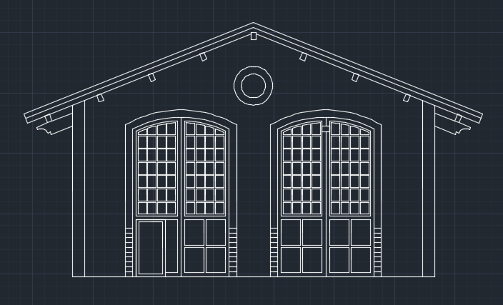

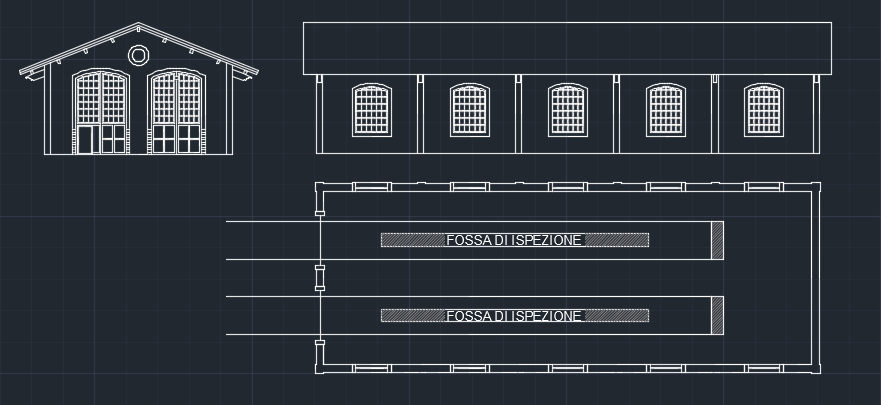

Salve a tutti, sto cercando di progettare la rimessa locomotive per la stazione. La sistemazione prevede lo stallo per max 4 locomotive da manovra (2+2) o 2 da manovra e 1 elettrica. A tal proposito ho dotato la porta destra del foro per il passante della linea aerea. Premesso che le mie conoscenze sulle rimesse sono limitate alle foto trovate in rete, supponete che i miei disegni possano essere corretti? Il fabbricato misura 40x15 cm, le porte sono 4x6,5cm. Quali sono le attrezzature e gli arredi presenti all'interno di una rimessa? Grazie anticipatamente per le risposte. :smile:

#214 Messaggio da Egidio »
Bel progettino...... Saluti. Egidio. :cool:

#217 Messaggio da MrMassy86 »
Bel progetto Massimo :wink:
Per gli arredi interni della rimessa dipende anche dal suo utilizzo, se è solo per lo stazionamento dei convogli allora basta qualche scaffale e qualche attrezzatura per piccoli lavori, se invece la rimessa è dotata di reparto officina allora ci stanno bene varie macchine(trapano a colonna, tornio ed altro) tavoli da lavoro e scaffali dove possono essere riposti i vari ricambi, dai un'occhiata a questa che sta realizzando Mario, una vera chicca, puoi prendere spunto

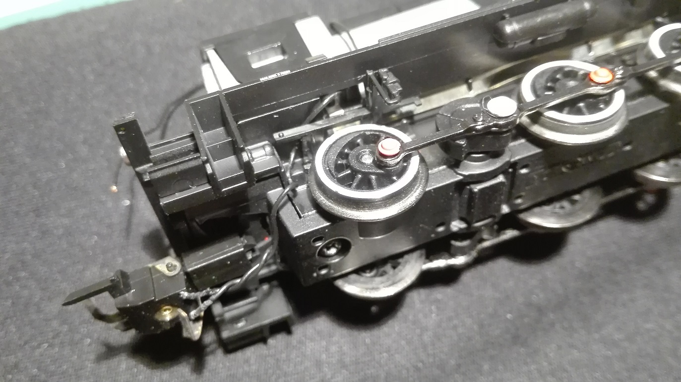

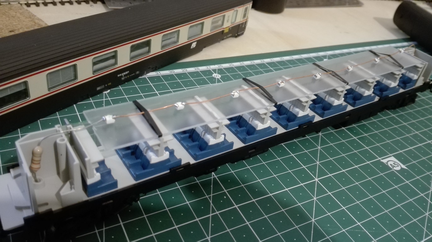

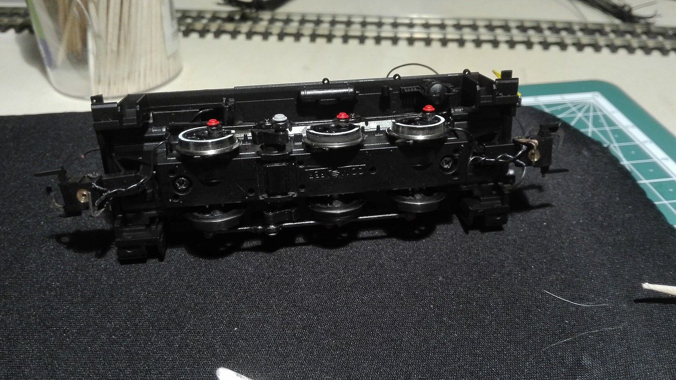

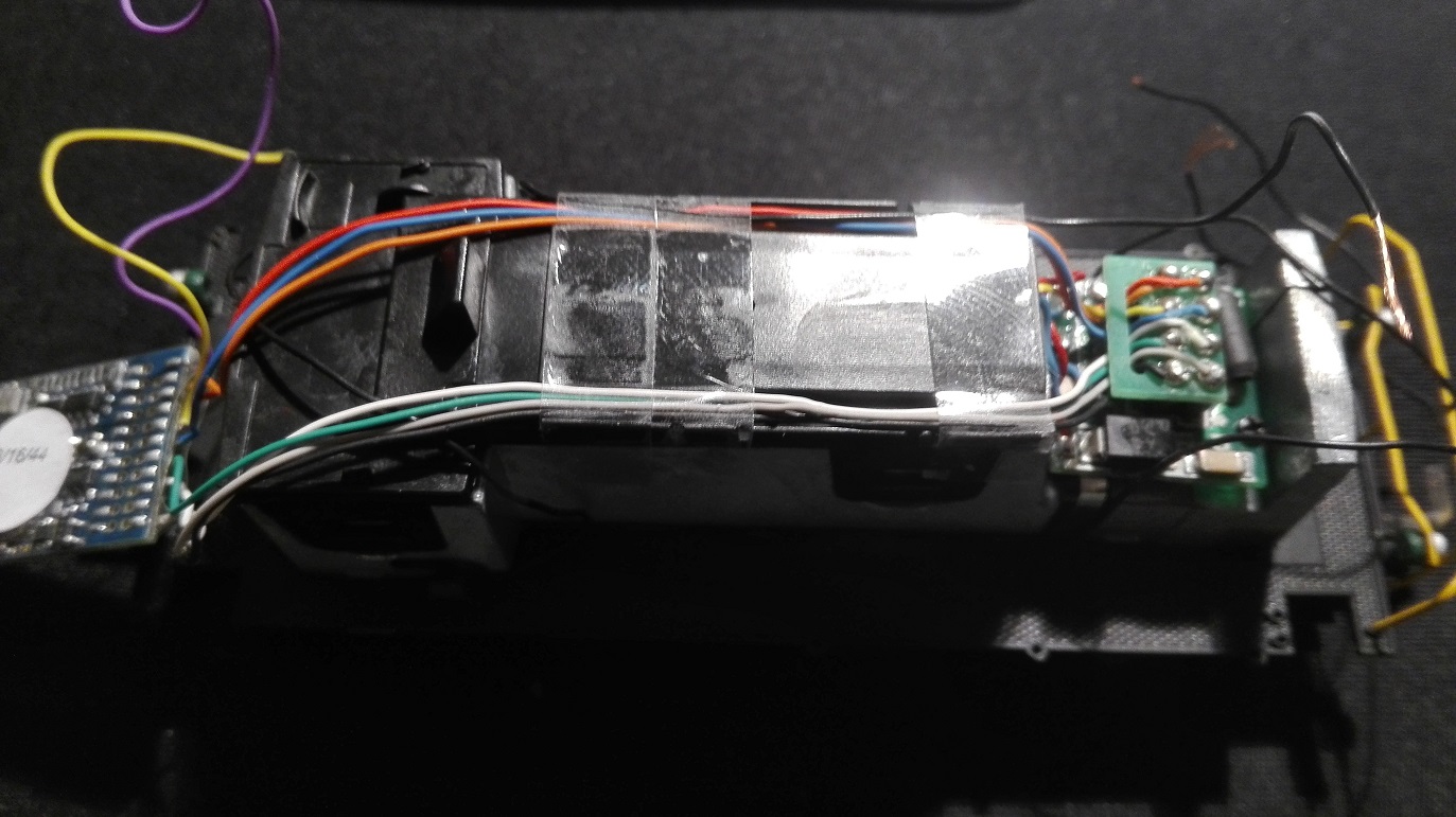

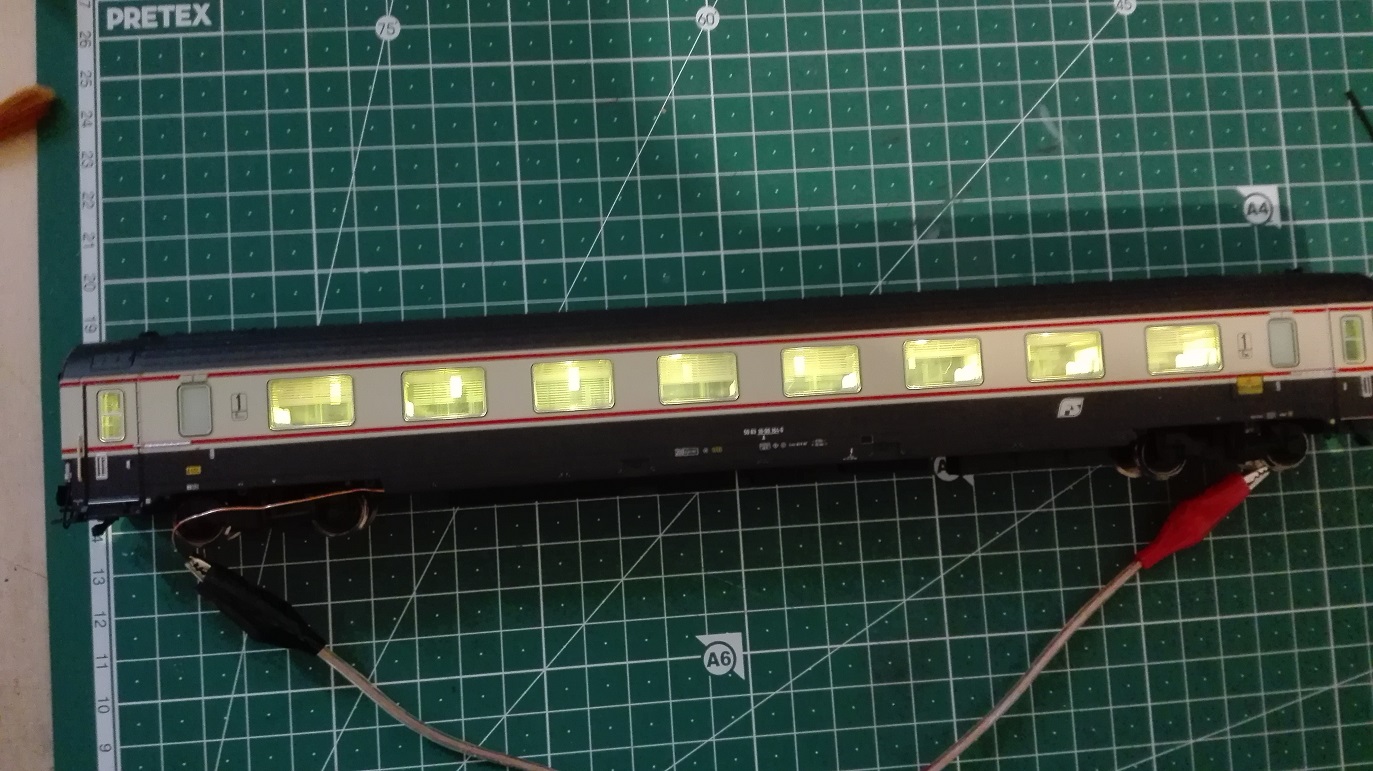

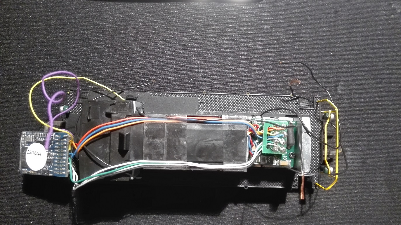

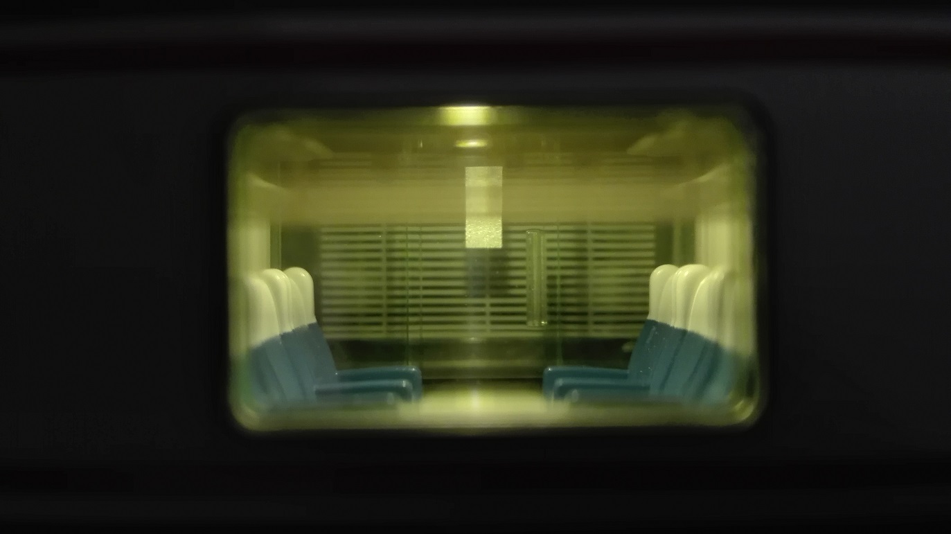

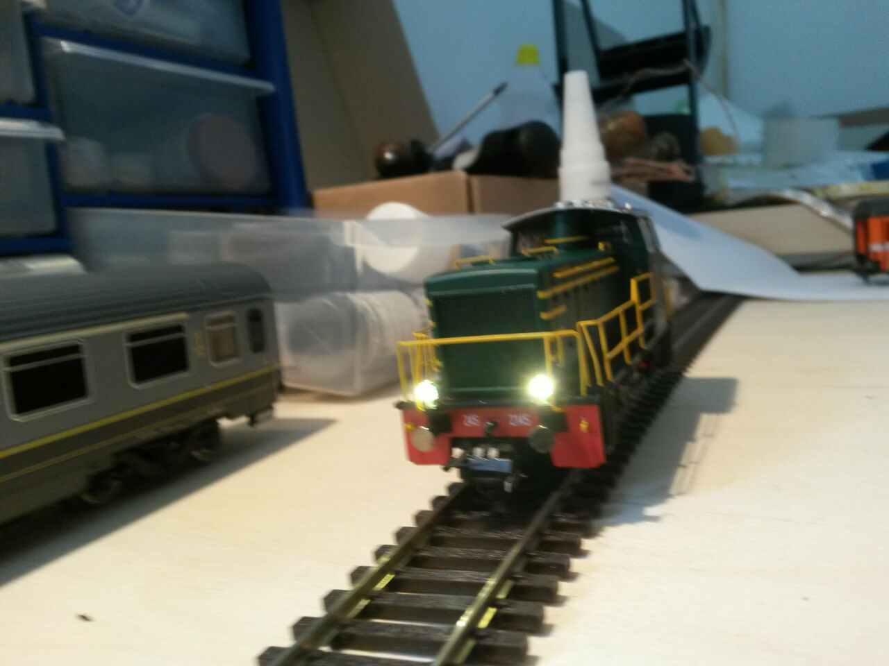

Che giornata frustrante!!!! Oggi non me ne è andata bene una! Già ho provato ad illuminare le GC lima expert con dei led bianco caldo che magicamente sono diventati gialli, e quindi già ho buttato un paio d'ore in questi giorni. Oggi mi sono arrivati i 2 ganci krois per la d245 comofer, e insomma uno non funziona e non so perchè, non ho strattonato i fili, ero sicuro di averlo montato bene (filo spellato positivo), ma poi mi sono accorto dalla posizione del secondo gancio funzionante che erano invertite le polarità. Sono al 100% sicuro di aver saldato il filo spellato al positivo. Possibile che abbiano spellato quello sbagliato????? (Ho controllato mentre scrivevo, ed effettivamente hanno spellato il filo sbagliato) Adesso mi ritrovo con un gancio rotto e 20 euro buttati, oltre le ore perse a smontare e sistemare tutti i fili... Inoltre ho notato che con il decoder montato non ha una frenata morbida, ma frena con uno scatto..... La dura vita del modellista!

#221 Messaggio da MrMassy86 »
Mi dispiace Francesco, ogni tanto le giornate storte accadono a tutti noi, l'importante è riprendersi subito, capisco lo sfogo, dopo ore passate a lavorare su una cosa e sapere di rifare tutto perché non è come lo si voleva è frustante.

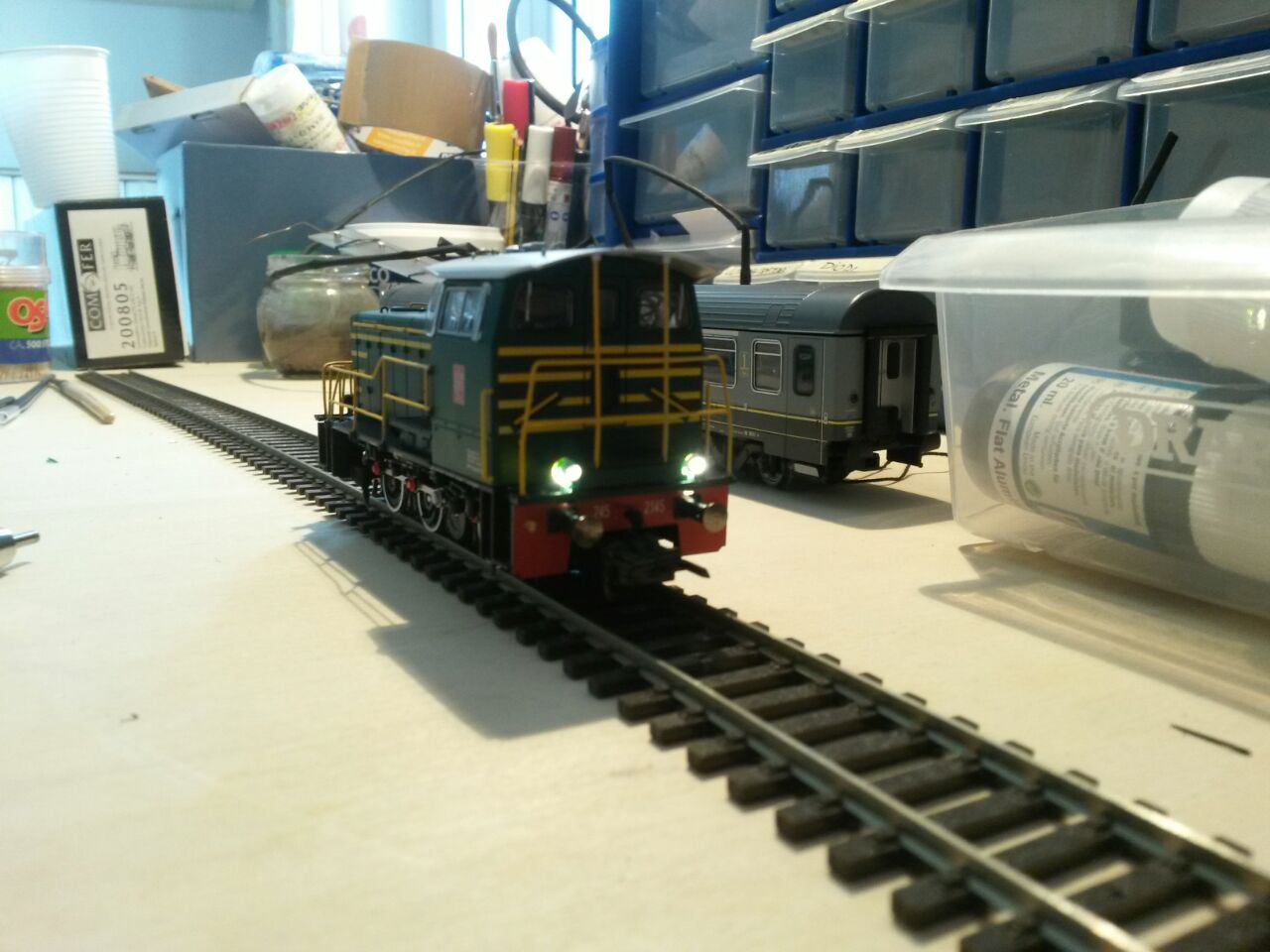

ecco qui, dopo un pomeriggio a sudare, il lavoro fatto e finito. Ganci automatici e luci bianche. le luci sono ancora da regolare.

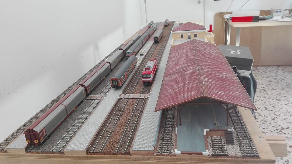

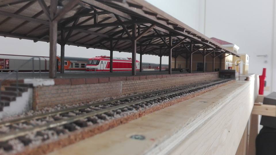

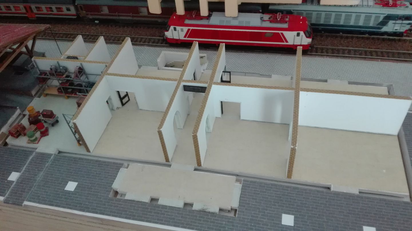

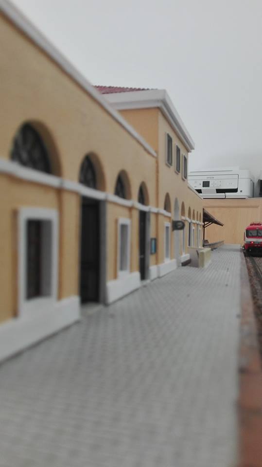

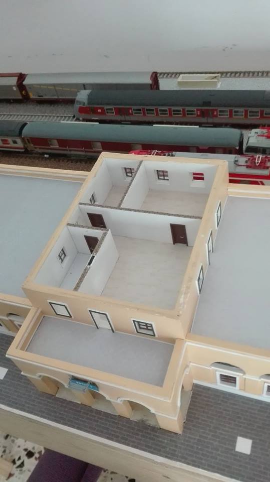

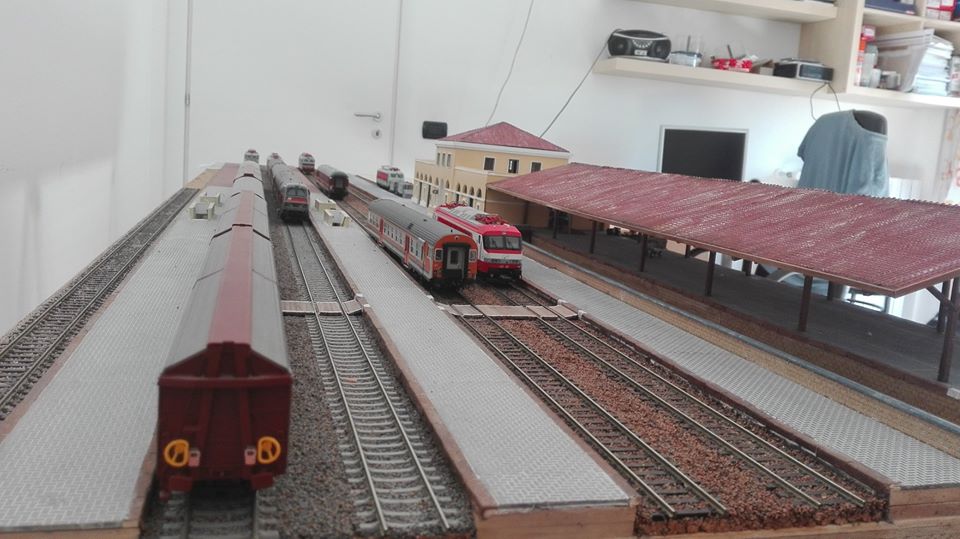

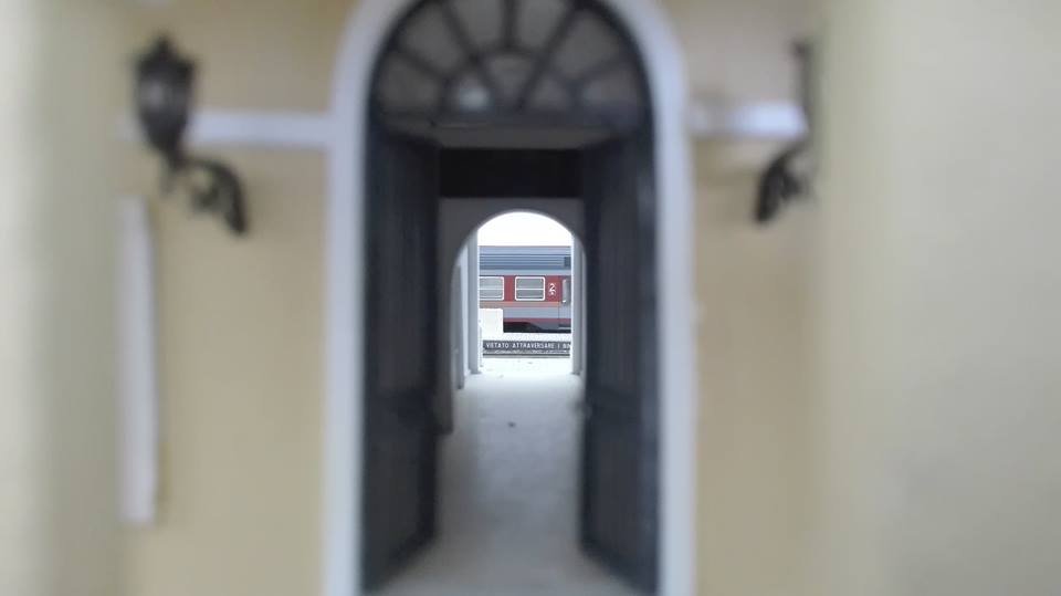

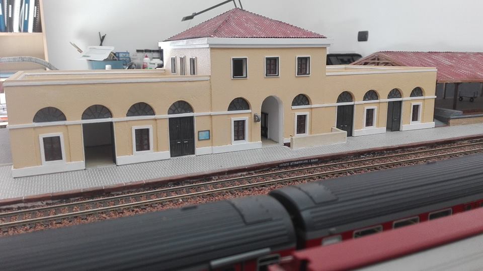

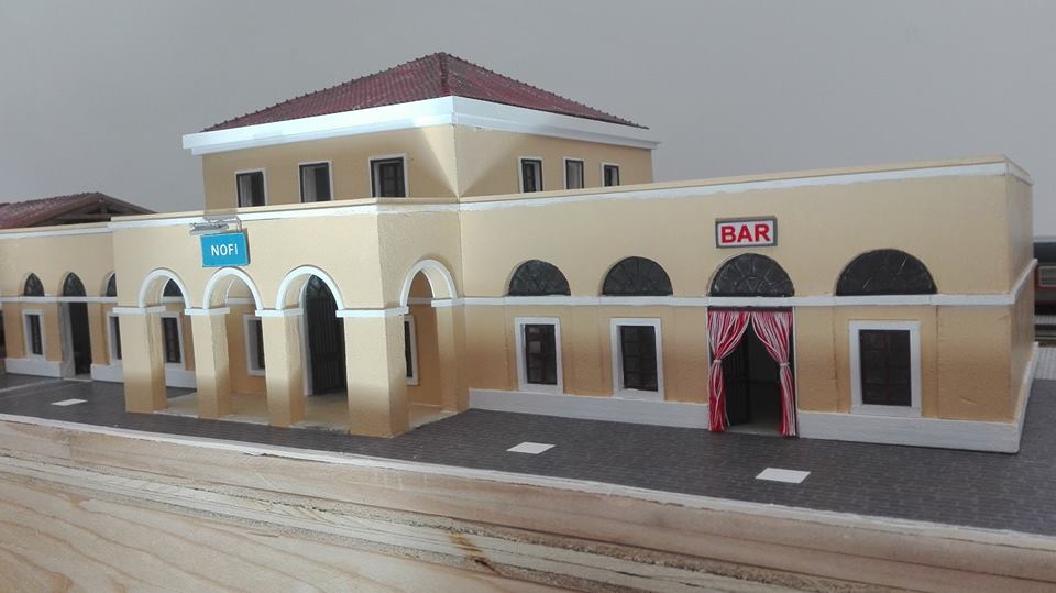

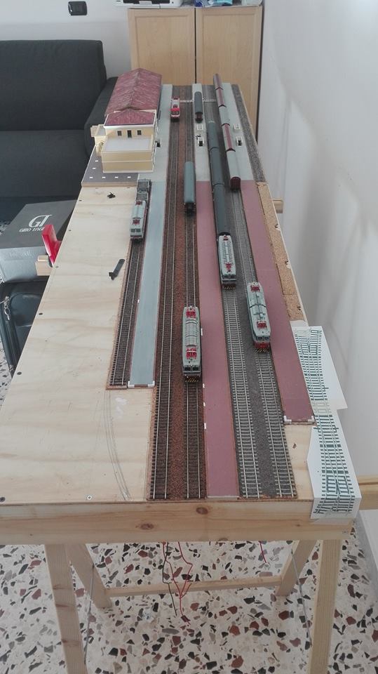

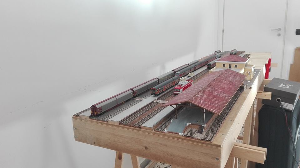

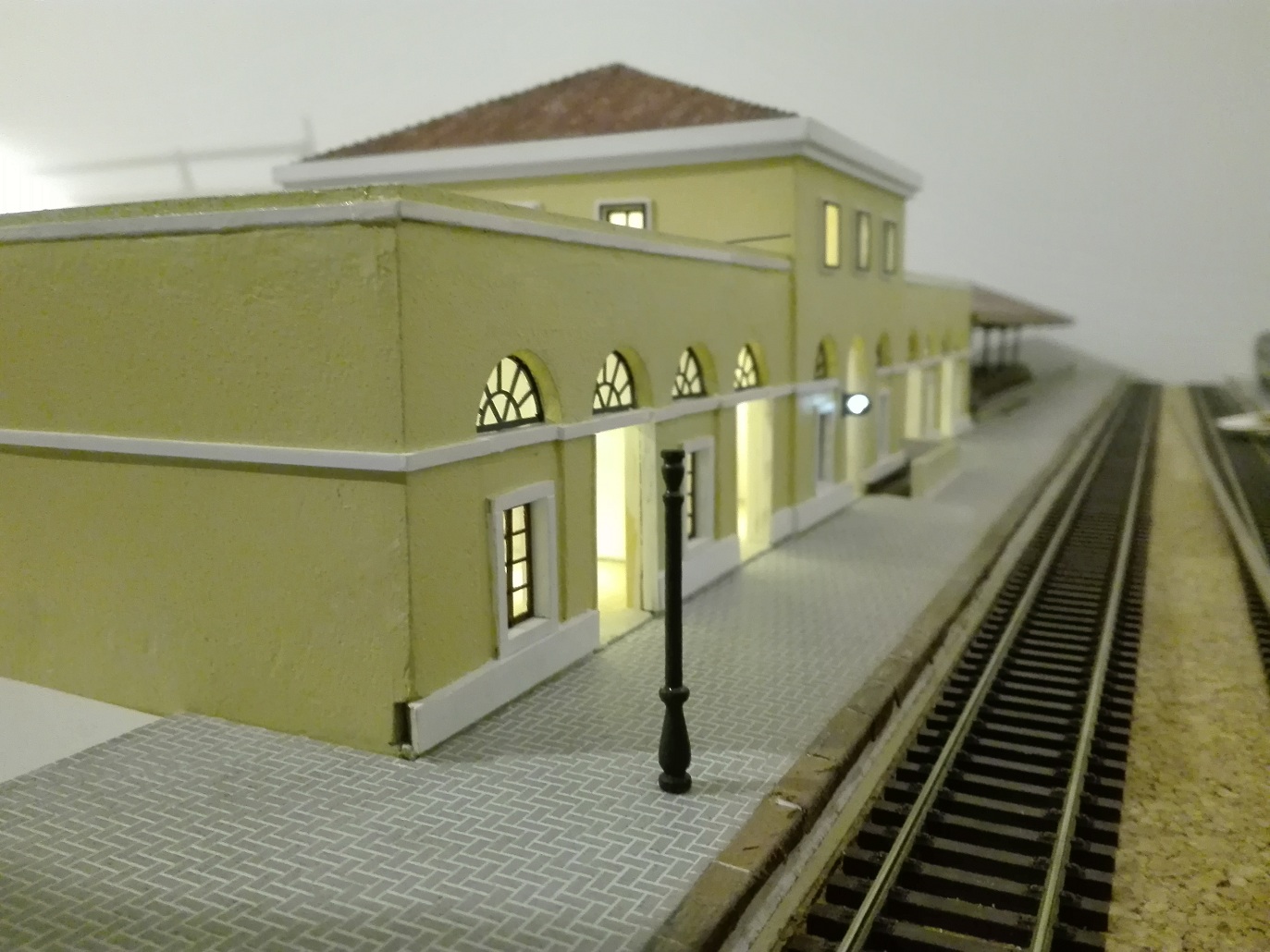

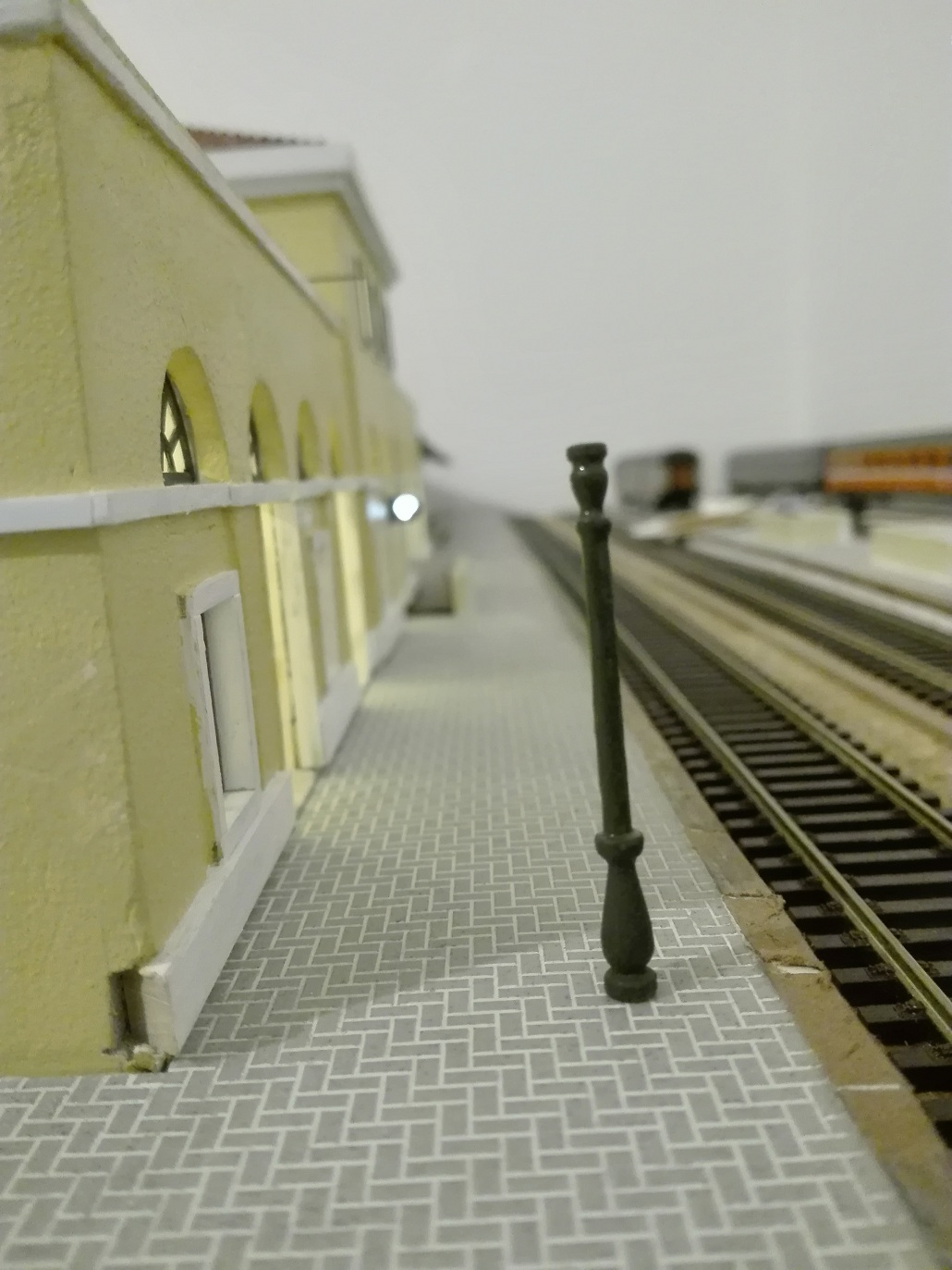

Salve a tutti, è da un pò che non pubblico qualcosa, sono andato avanti con i lavori, ma non riesco a ricordarmi tutto ciò che ho realizzato in questo tempo. Vi allego allora le foto della situazione attuale. Per certo posso dire che dall'ultima volta ho iniziato il nuovo modulo e compleatato gli infissi al piano terra. Attendo pareri, positivi e negativi!
