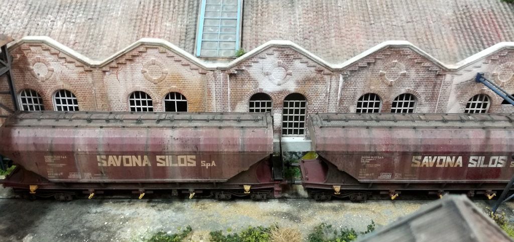

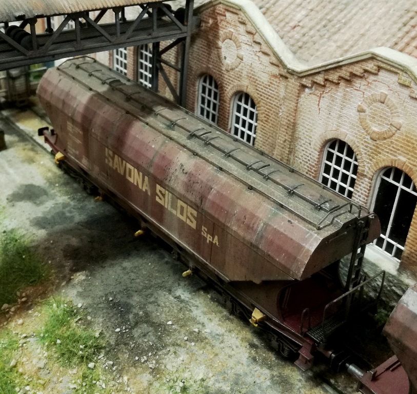

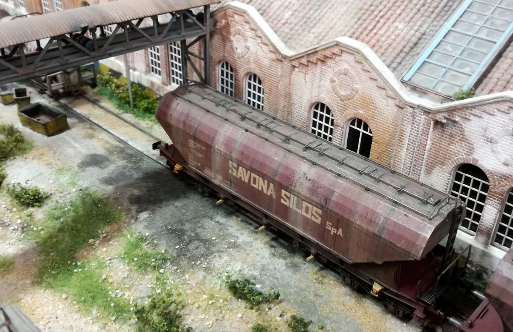

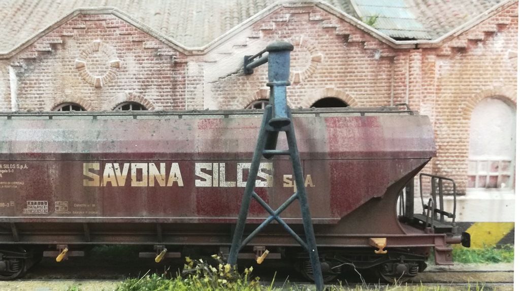

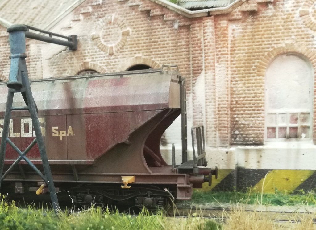

Questi sono i due esemplari dei carri silos ormai ultimati, ho attenuato un po' alcune macchie e aree troppo nette ed eccessive.
Se ancora appaiono troppo usurati vedrò di alleggerire un po' la mano... ma la tentazione di "strapazzarli" è sempre troppo forte.
I due carri sono stati fotografati su un tronchino di un'azienda privata.
Saluti
Giuseppe

Ottimo lavoro di sporcatura ed invecchiamento :grin:

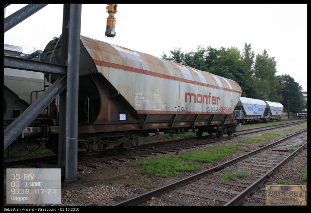

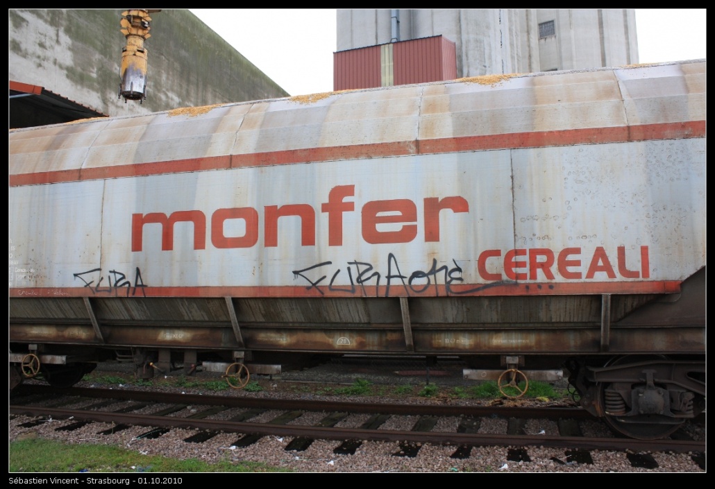

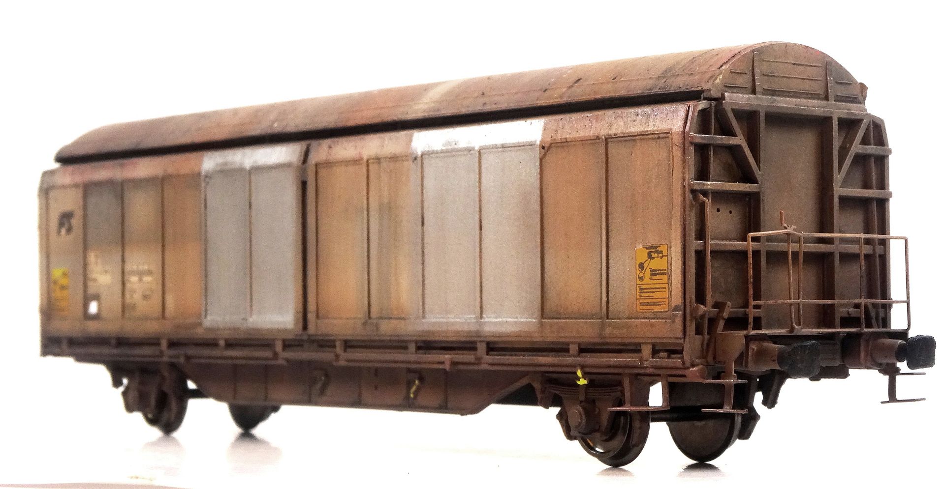

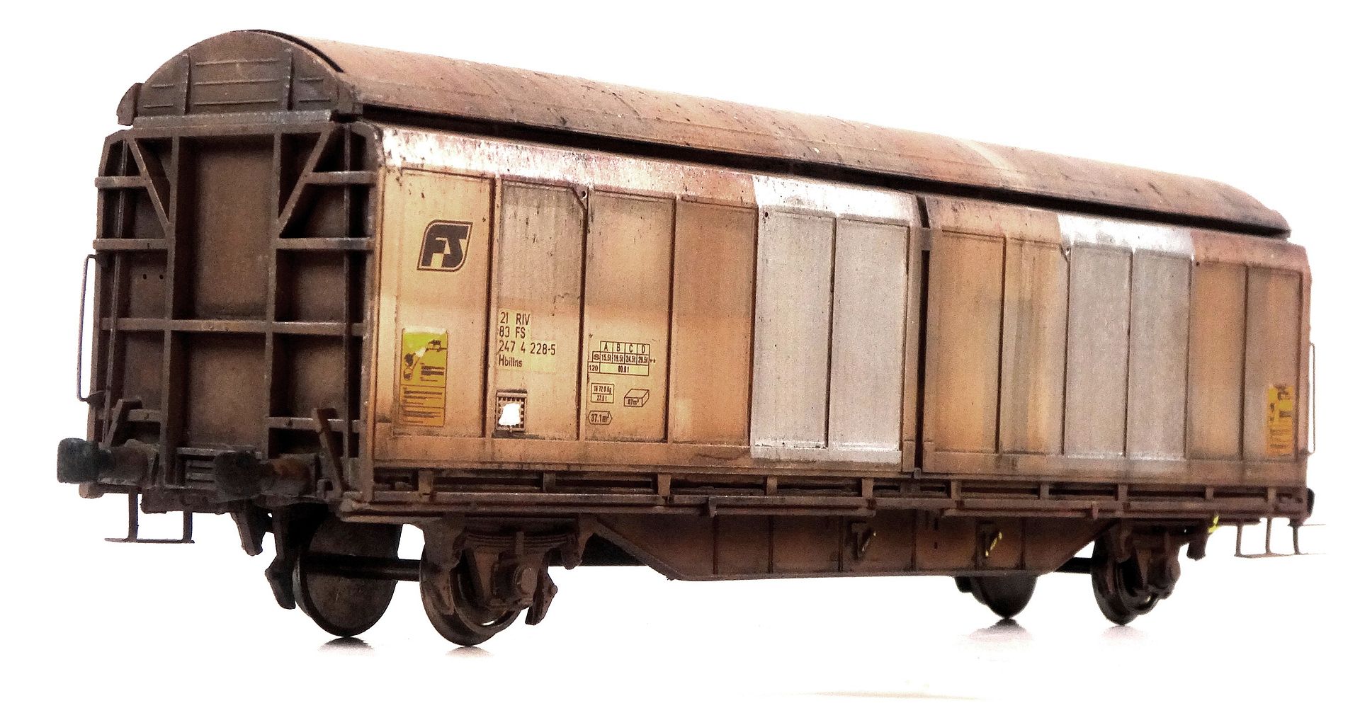

Per me sono perfetti!

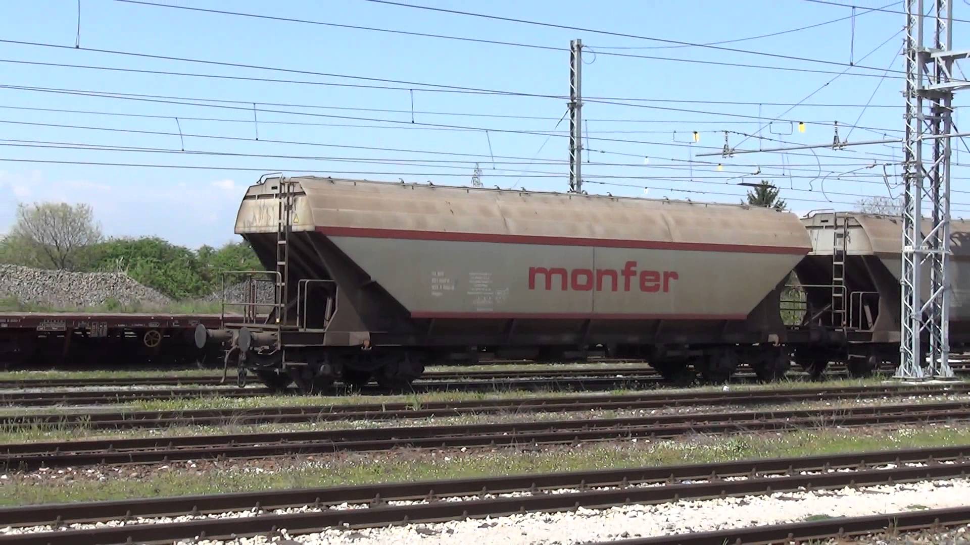

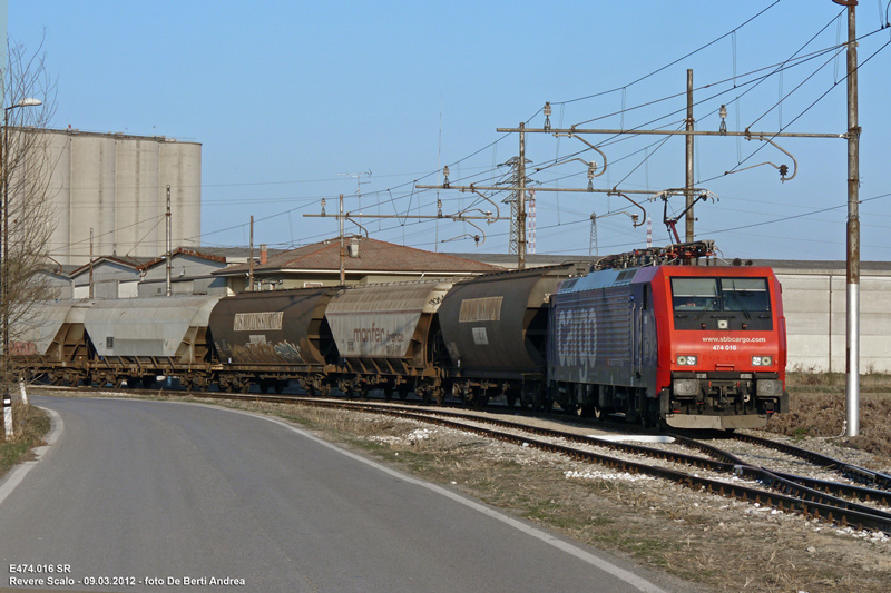

Questi carri vanno da una impolveratura leggera a uno stato di quasi radiazione dal intenso utilizzo con vistosi segni di usura o agenti atmosferici.
Ideale sempre mettere in composizione uno meno invecchiato :wink: per dare varietà
241,14 KB
244,63 KB
263,14 KB
231,43 KB
390,68 KB
Messaggi: 10414
Re: Plastico qdp
#1314 Messaggio da v200 »

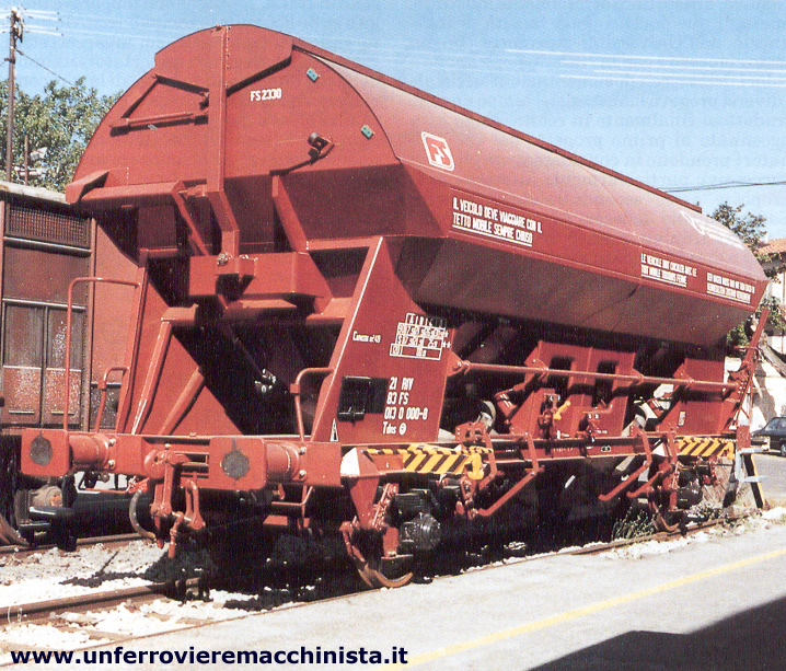

Il marrone rossiccio è un colore difficile da invecchiare primo perche sfalsa i colori, secondo perche quelli chiari risaltano troppo ( specie al obbiettivo di una macchina fotografica).
Posso dire che il risultato è favoloso :cool: :cool:
Qui un link utile
http://www.trainsimsicilia.net/galleria ... =62&pos=30

Ciao Roby, grazie per il link e per le foto, saranno utilissime per i prossimi modelli.
Sì, hai assolutamente ragione, la varietà è d'obbligo. Come punto massimo di usura terrò fermo quanto pubblicato, gli altri saranno meno trattati ed alcuni solo impolverati :wink:

Grandioso. Che tipo di colori hai usato ? Tecnica a mano o con aerografo ? Saluti. Egidio. :cool:
QdP
Messaggi: 700
Re: Plastico qdp
#1317 Messaggio da QdP »
Le tecniche sono quelle che normalmente uso per i modelli militari scala 1/35, ovvero colori ad aerografo Tamiya, colori ad olio Maimeri o Mig, colori acrilici Vallejo o simili.
I passaggi sono vari e diversificati, con l'aerografo schiarisco le grandi aree e creo le ombre. Con i colori ad olio creo le sfumature e con gli acrilici a pennello micro pittura e dettagli.
Giuseppe - XMPR? No grazie!

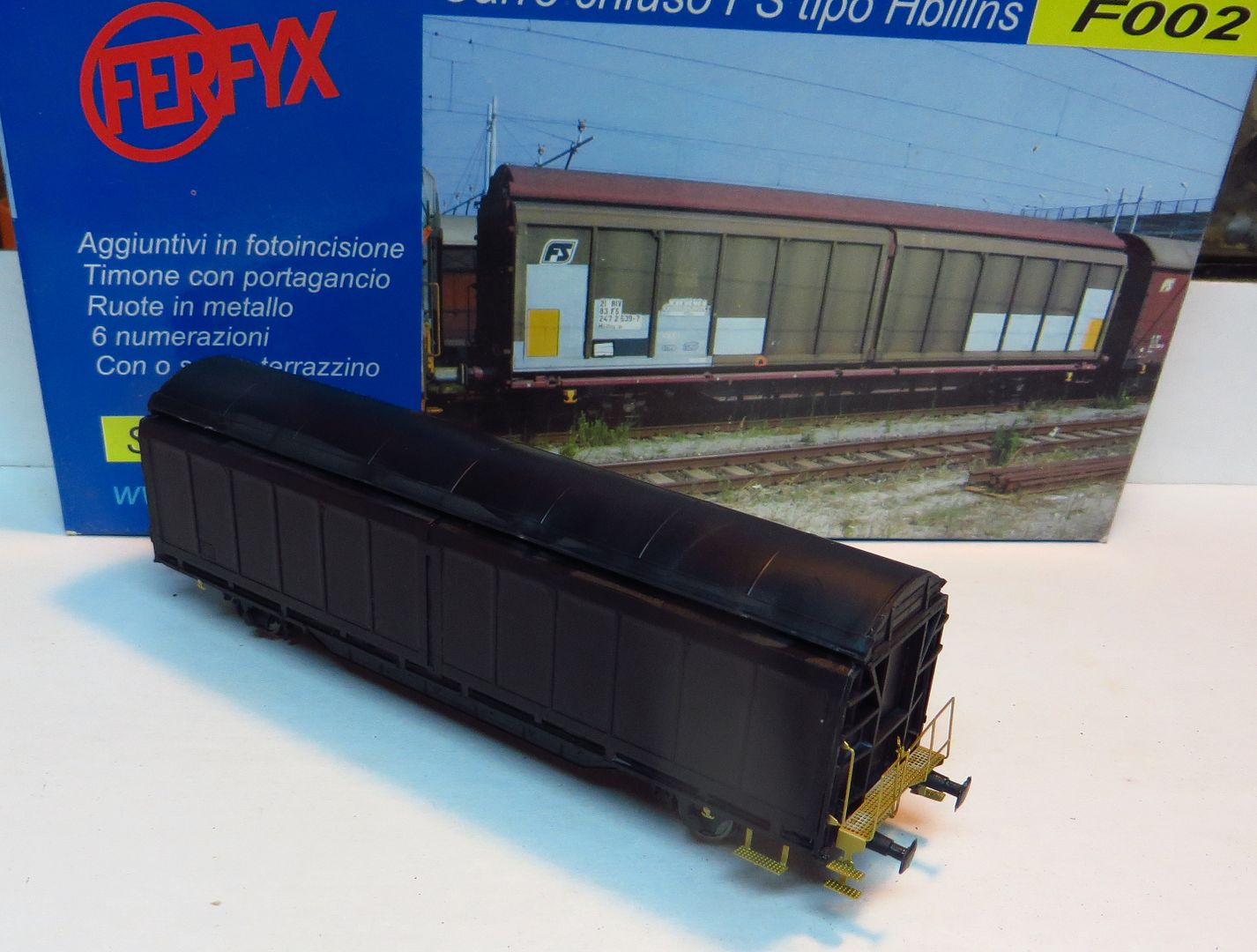

Carro hbillns kit Ferfyx F002
Saluti Giuseppe

#1323 Messaggio da v200 »
DELIZIOSO!!! :grin: :cool:

#1324 Messaggio da QdP »
Grazie :)

#1325 Messaggio da MrMassy86 »
Molto bello e realistico :wink:
