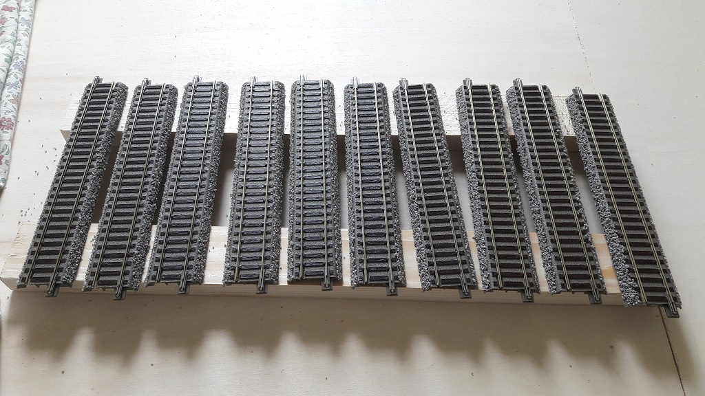

Ho fatto qualche prova
E molto complicato... il pietrisco aderisce alla carta vetrata solo se si fanno due passate di colla prima e dopo la posa, e poi tagliare delle strisce perfettamente dritte per farle combaciare al laterale del binario è quasi impossibile.
Adotterò la seconda soluzione con pietrisco in scala ho

Quelle rare volte che ho dovuto scollare la massicciata per ripristinare un deviatoio ( caso classico di manutenzione) è bastato fare alcune siringate di alcool denaturato, lasciarlo agire per 30 min. e con uno scalpellino eliminare il ballast. Sempre che si sia usato il classico sistema di incollaggio acqua, vinavil e gocce di sapone.

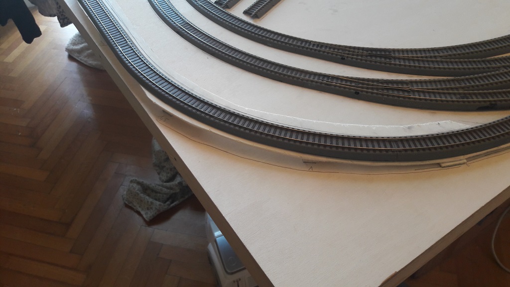

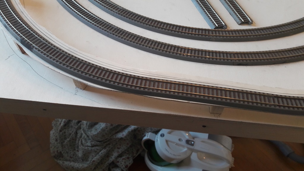

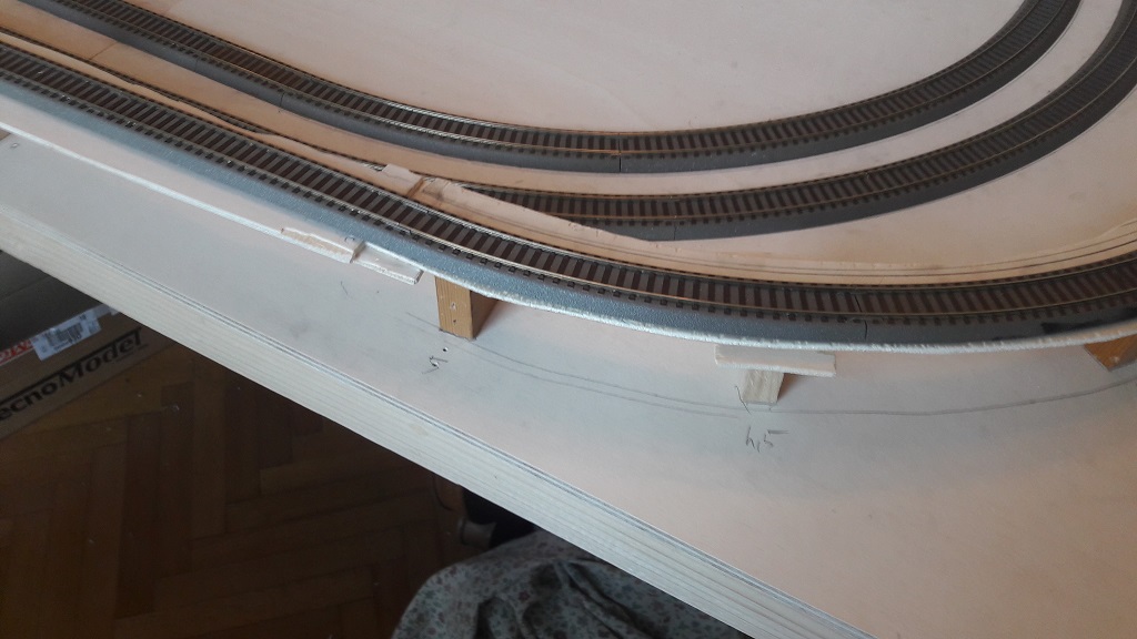

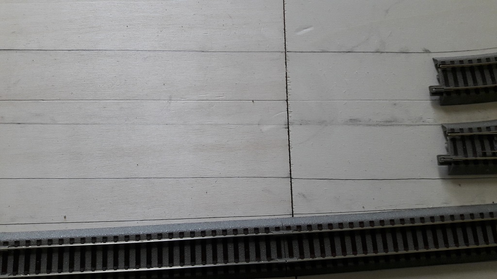

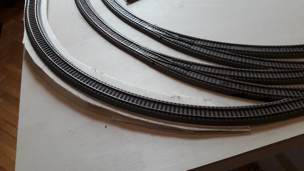

Ho inziato ad applicare la massicciata ai binari ed ho segnato il tracciato a matita su tutto il piano così posso attaccare e staccare i binari a piacimento per collegare i fili elettrici e realizzare i fori sotto gli scambi per la manutenzione
:grin: :grin:

Bene Mimmo, mi sembra un bel lavoro :wink:
Anch'io nello smantellamento del vecchio plastico nonostante ho seguito il sistema che ha detto Roby ho avuto qualche problema con i GeoLine, per fortuna si sono sciupati quelli che non dovevo riutilizzare nella parte ombra, alcuni si rimovevano bene, altri si rompevano :sad:

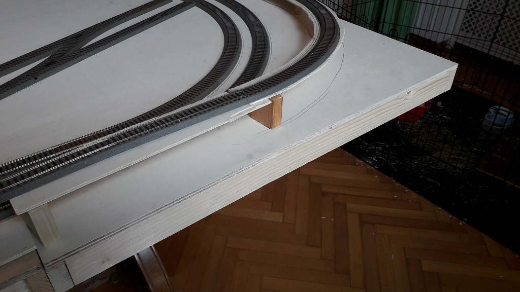

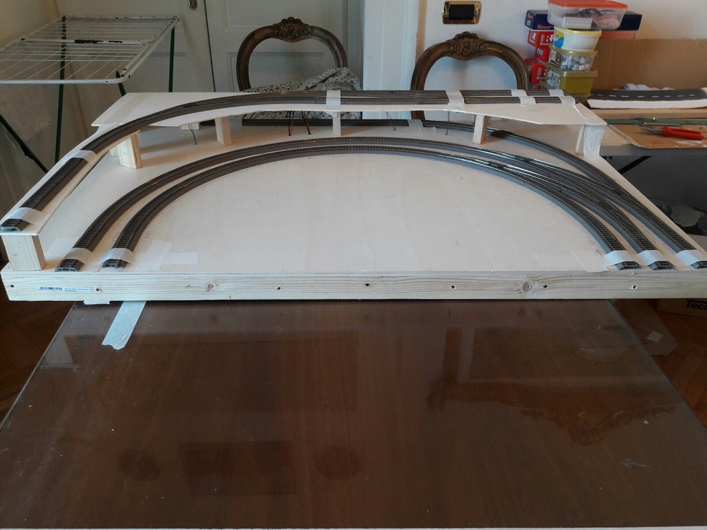

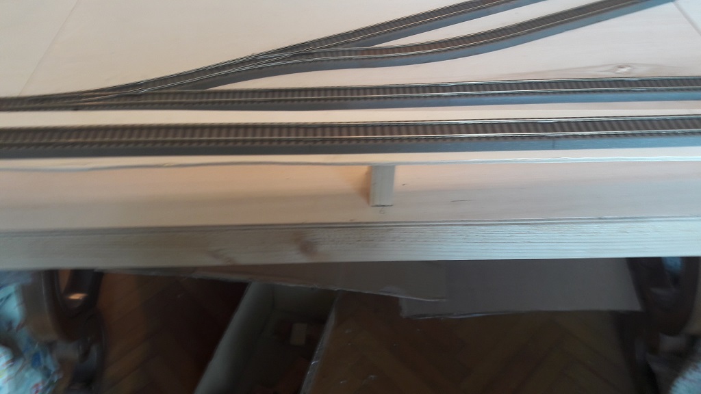

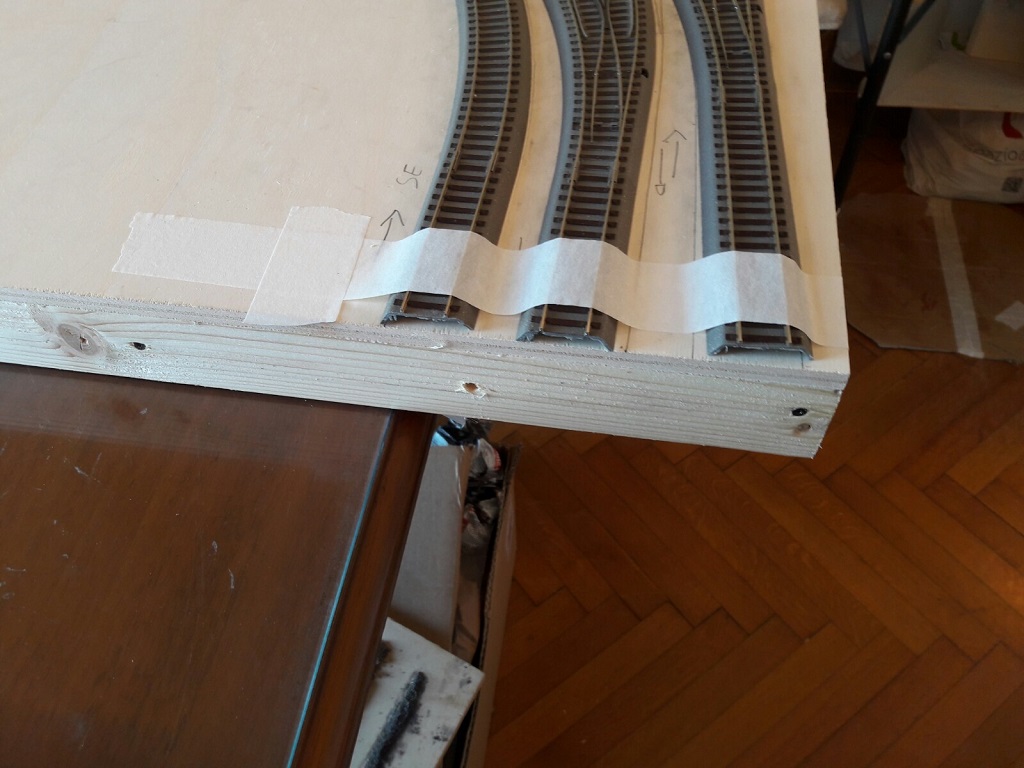

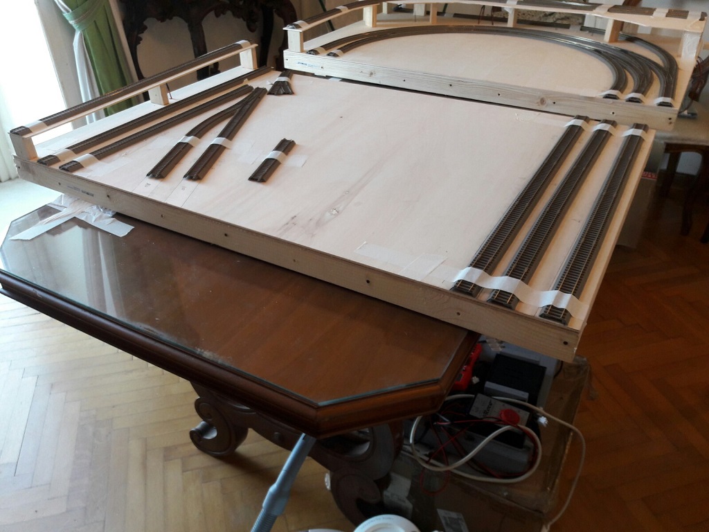

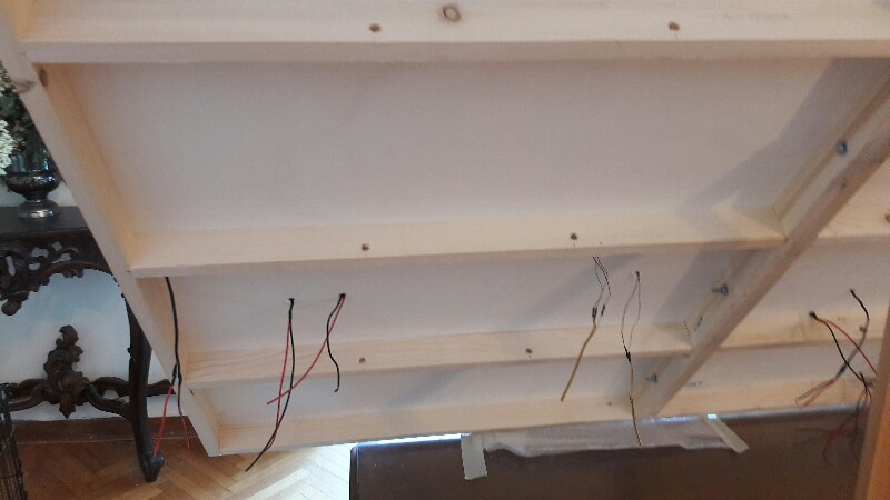

I lavori sia pur lentamente procedono
Realizzata la prima parte della rampa che porta alla stazione di testa
Iniziato anche il cablaggio elettrico con le prese di corrente per i binari e per i motori degli scambi
:grin: :grin:

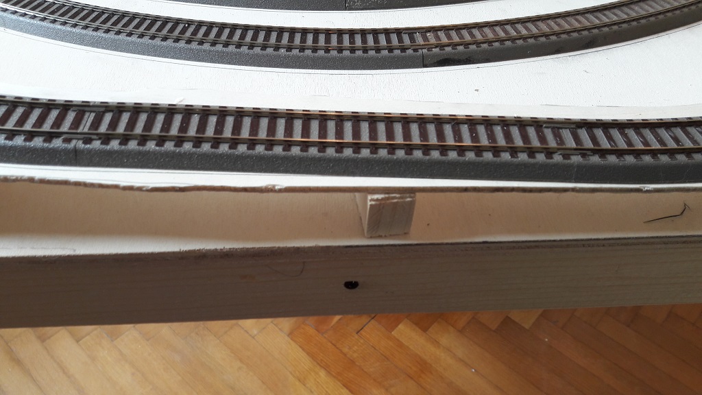

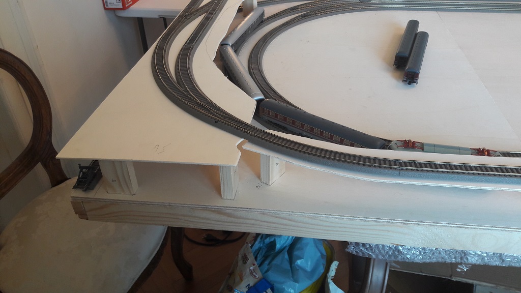

Completata e fissata la rampa di salita ed anche il piano della stazione di testa.
Locomotore e 4 carrozze salgono senza problemi.

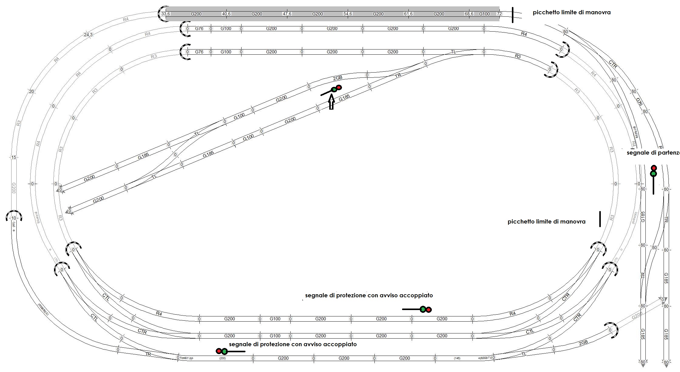

Dipende da che tipo di linea e in quale epoca la vuoi realizzare
Mimmo Valle
Messaggi: 233
Nome: Mimmo
Città: Napoli
Re: Nuovo progetto
#69 Messaggio da Mimmo Valle »
È una linea secondaria di montagna vorrei rappresentare il vecchio collegamento della Val di Sangro tra Castello e Rivisondoli Roccaraso epoca 3-4
Re: Nuovo progetto
#70 Messaggio da benigni99 »
Innanzitutto , dobbiamo ragionare sull' epoca, infatti, sulla rete FS, fino agli albori degli anni '80 (correggetemi se sbaglio) erano ancora in uso i segnali ad ala.
Poi dobbiamo ragionare sulla composizione dei treni che dovranno circolare all' interno del tuo plastico, in base a ciò, posizionare elementi come i picchetti limite manovra, o i segnali di protezione delle stazioni, infine, occorre pensare a come la linea deve essere gestita, ma per una spiegazione più approfondita puoi consultare questo sito, è molto ben fatto: http://www.segnalifs.it/
Di seguito ti illustro la mia idea, ovviamente mancano i segnali per i binari illegali e tantissime altre cose che mi sarò dimenticato, pertanto prego, chi ne sa più di me (o ha una memoria migliore :cool: ) di correggermi.
427,38 KB
ecco!! mi sono anche sbagliato!! il segnale in alto sopra la freccia è un segnale di partenza

Grazie mi sembra ottimo in parte ci avevo azzeccato su alcuni posti

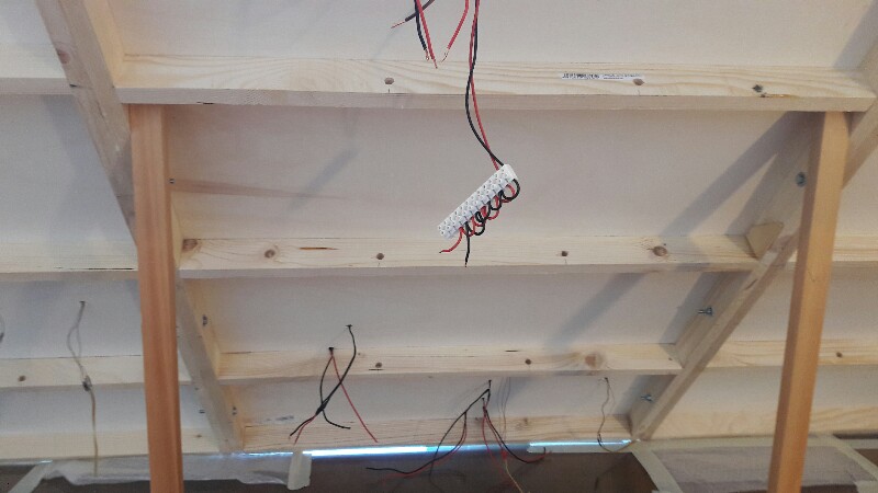

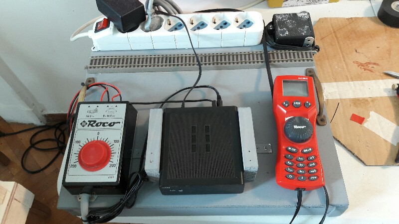

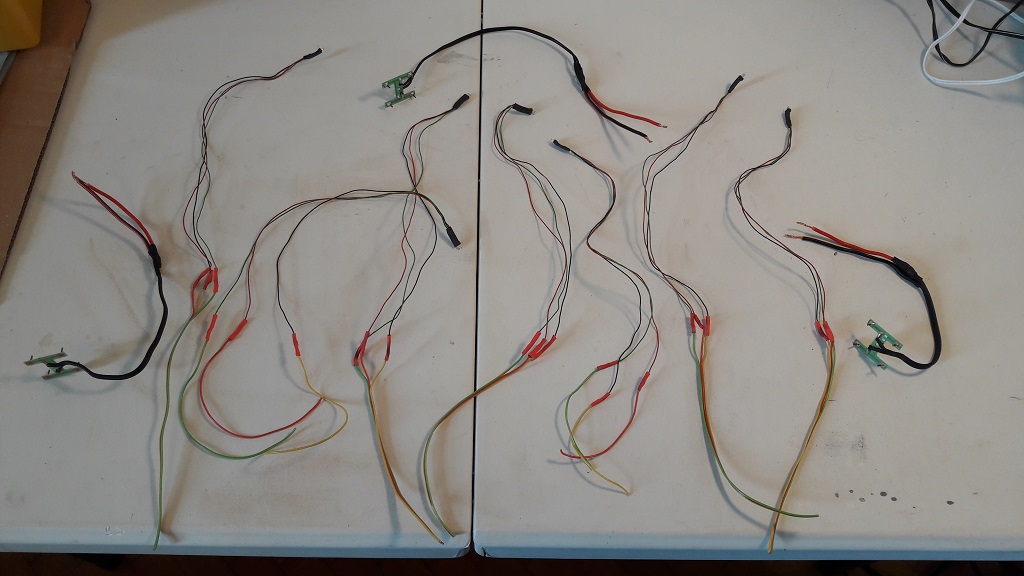

Proseguono i collegamenti dell'impianto elettrico ed ho realizzato anche un piccolo quadro di comando. :grin:

completato l'impianto elettrico di alimentazione binari e di comando degli scambi
sezionati i binari per consentire la separazione dei moduli
