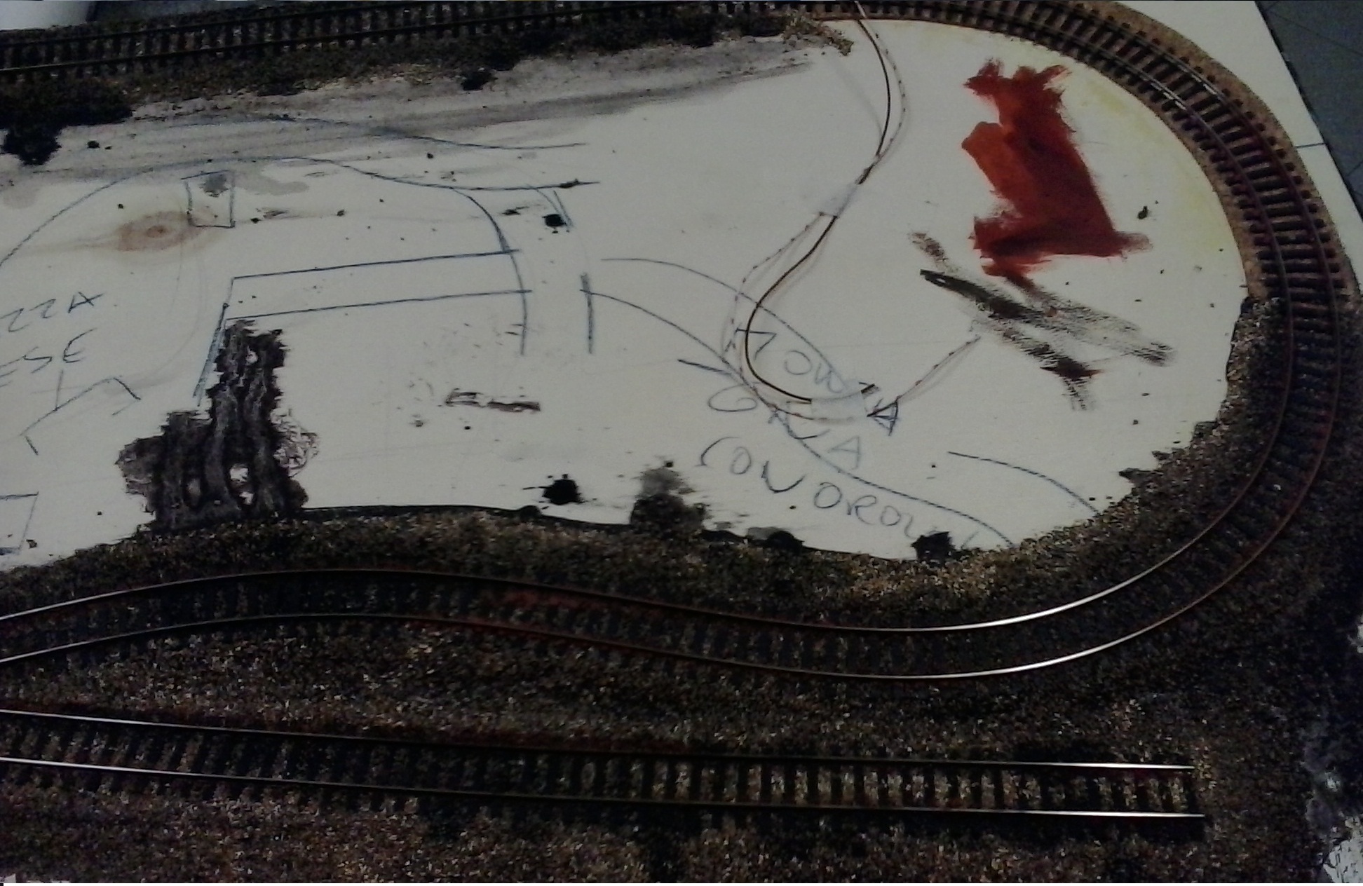

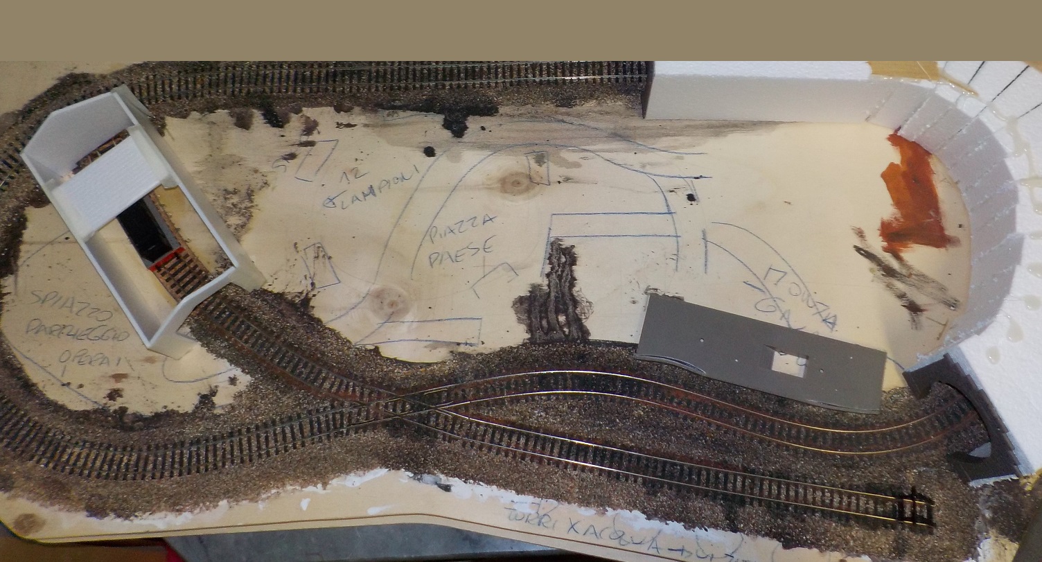

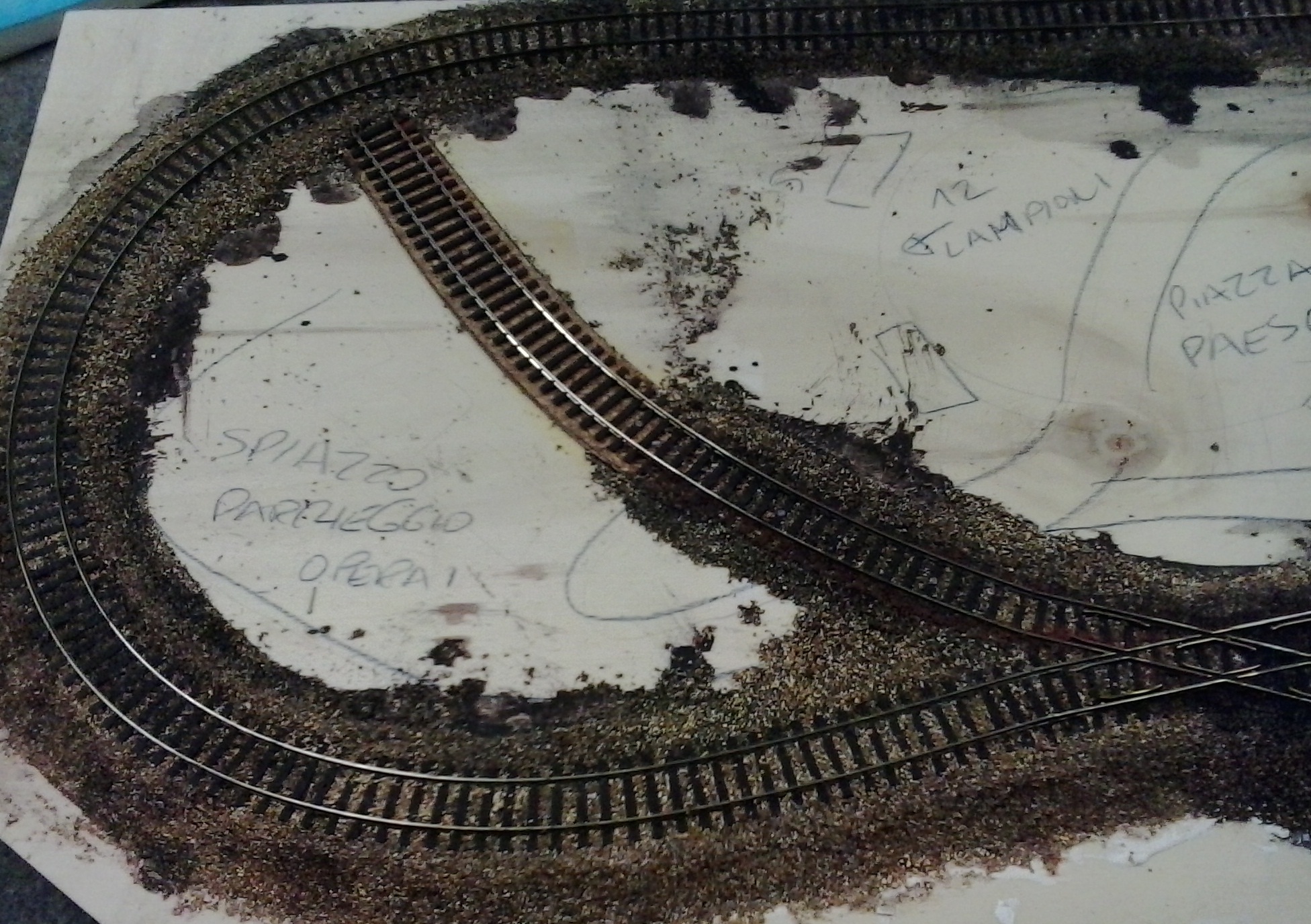

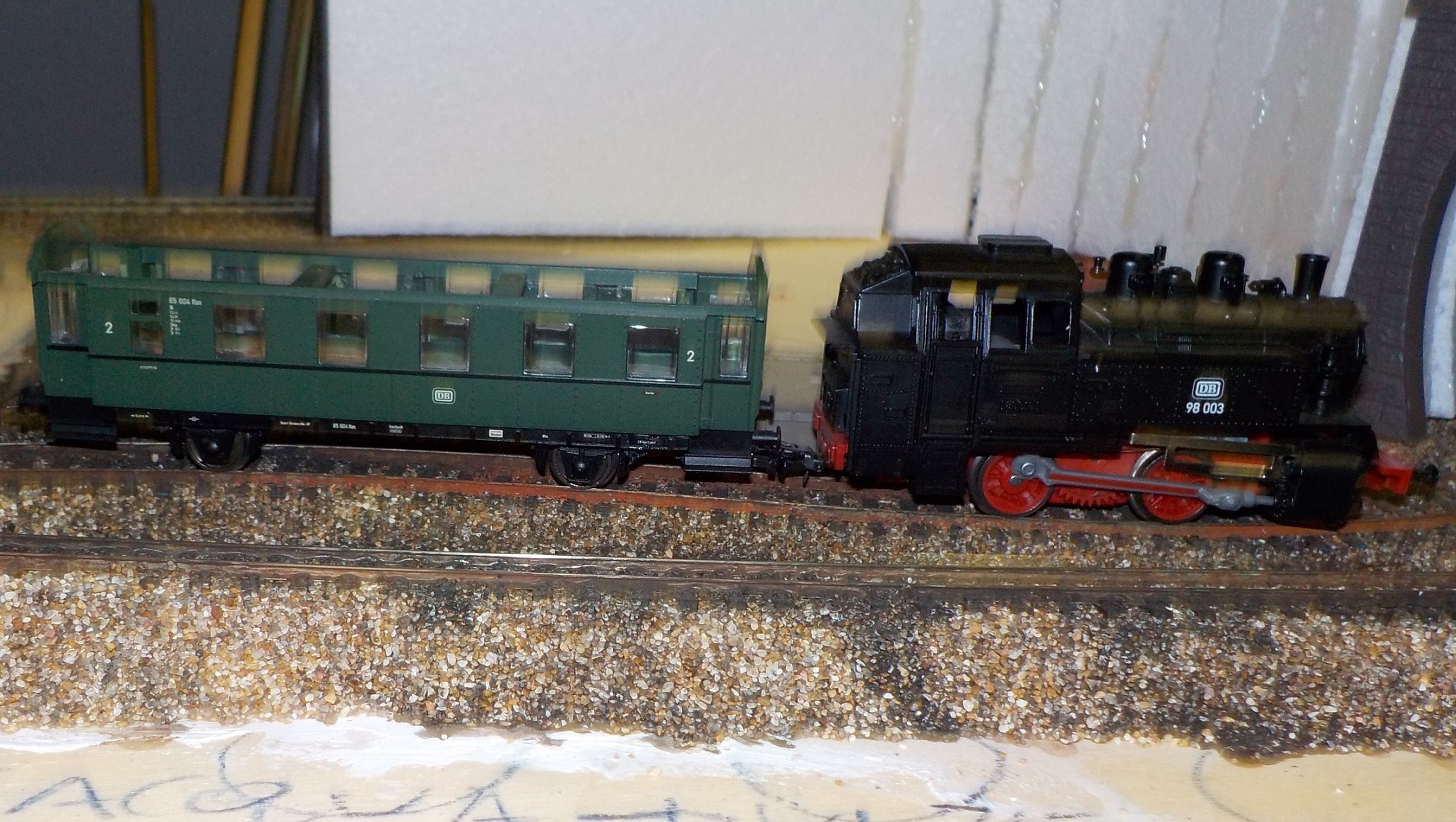

Rieccomi con foto di scarsa risoluzione...
822,96 KB
questo è la parte sx sinistro...
596,82 KB
questo il lato destro

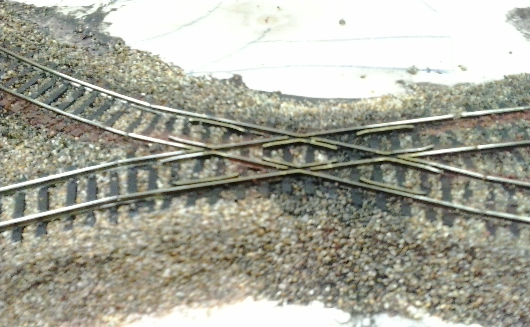

e poi l'incrocio inglese
696,64 KB
Ho usato pietra di quarzo per acquari e ci sono andato un pò pesante con lasporcatura, secondo me i binari non erano così puliti... E poi ho fatto delle prove di ruggine sui binari....
Ho anche colorato il cuore dell' incrocio inglese per non far vedere che c'erano i binari in plastica.
Ho anche modificato il carrello della carrozza passeggeri, siccome è un pò lunga tende a non far bene le curve sono di raggio mooolto corto, e quindi ho reso un carrello "folle"...
Le metto lo stesso quà? O apro un post nella sezione modifica rotabili???
Ciao Marco

Bel lavoro Marco, la massicciata mi sembra ben fatta :wink:
Per la modifica sul rotabile forse e meglio nella sezione dedicata [:I]

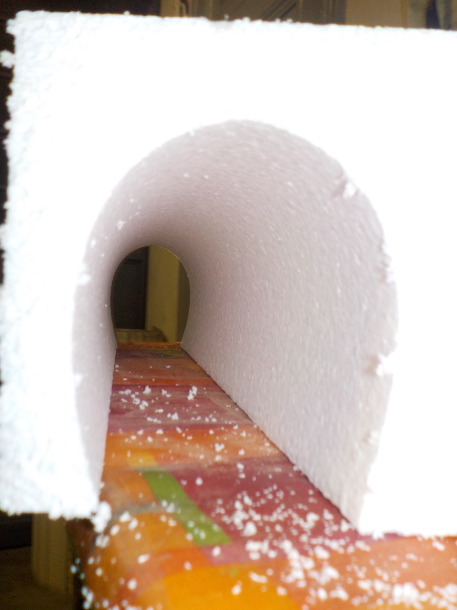

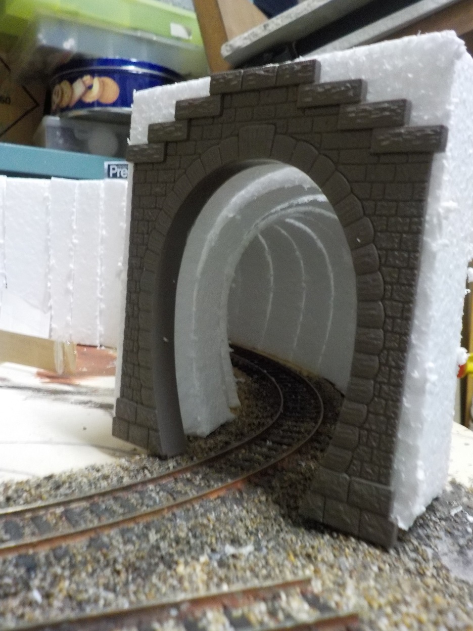

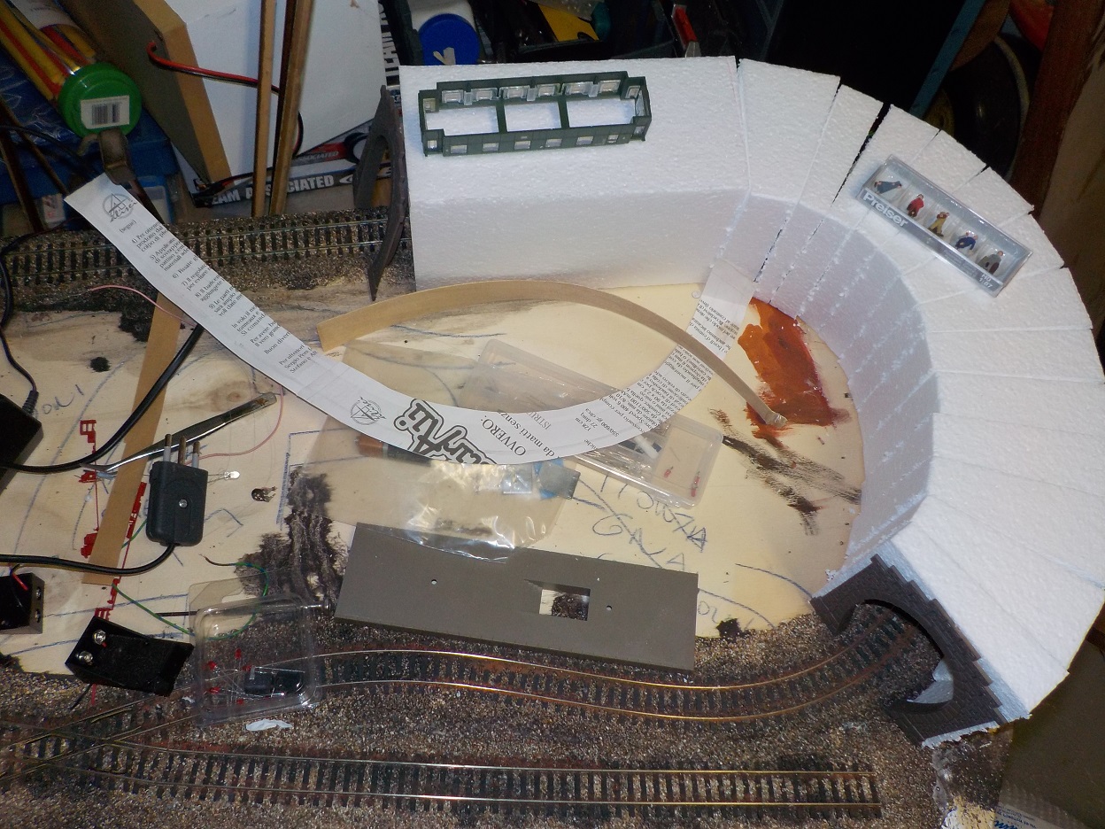

Sono andato avanti con la galleria e essendo a corto di tempo ma di buone conoscenze mi sono fatto fare questo che vedete:
390,2 KB
507,07 KB
248,33 KB
Spero vi piaccia, Marco

Ottimo lavoro Marco !! Mi intriga vedere per la prima volta struttura della galleria in polistirolo fatta in quella maniera.
Saluti. Egidio. :cool:

Ottimo lavoro con la galleria :cool: :wink:
aspettiamo il resto :cool:

Bel plastico, ma scusate se mi permetto di chiedere come si fa a fare la pulizia binari o prendere un rotabile deragliato,l forse la foto non rende l'idea della dimensione giusta... saluti

Bel lavoro quello della galleria così come è fatto, ma la legge di Murphy, che è implacabile, ti farà fermare un convoglio nel bel mezzo della galleria ed a quel punto non so come farai a recuperarlo. Secondo me dovresti fare in modo di poter avere un accesso a metà.
Saluti
Giuseppe
Messaggi: 23764
Re: E' la mia volta il "Plastico Orologio"
#71 Messaggio da Andrea »
Bravo Marco, fai però un'apertura per ispezionare la galleria oppure assumi uno gnomo.

La galleria sarà o fermata sul plastico con dei magneti perchè dovrà inglobare il sistema orologio oppure delle aperture più comode per far, questo anche perchè sarà una mensola particolare...
Vado molto piano perchè ho mille idee e poco tempo. :sad:
Non male lo gnomo ma deve essere piccolo piccolo perchè i due che ho sono un pò grandi! HAhahaha!
Marco
