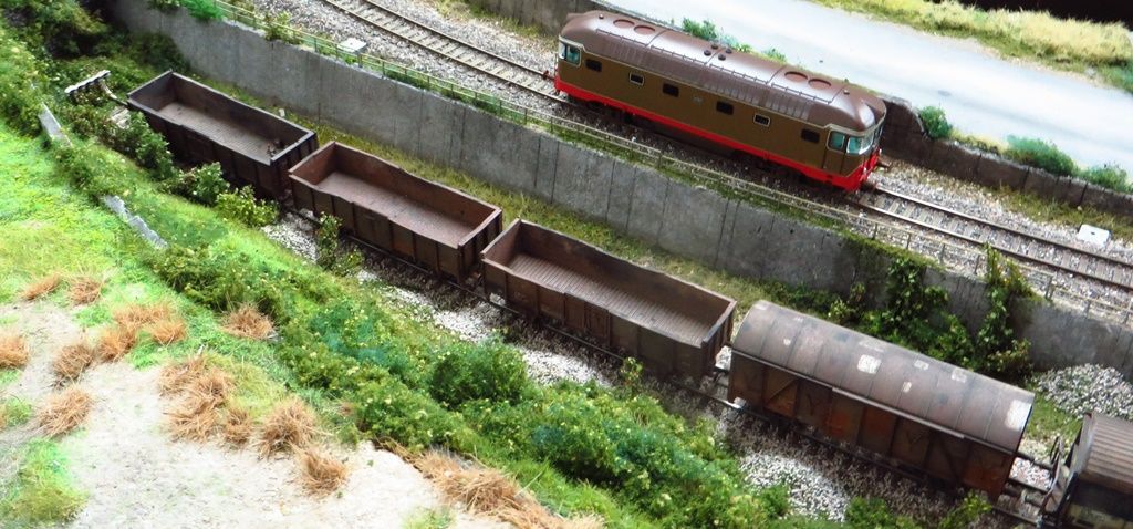

Dai Giuseppe, racconta la verità... Tu giri per stazioni, attraversi le campagne dove passano i treni, ti apposti lungo le linee ferroviarie, davanti ai portali delle gallerie, e fai migliaia e migliaia di foto dal vero su treni, binari, locomotive, convogli, cantieri ecc. Poi la sera a casa scegli solo le migliori e le posti sul forum. Dì la verità: sono tutte foto scattate al vero!
Ma tu vuoi farci credere che sono riprese in un plastico :grin: .
Che dire Giuseppe... Il tuo lavoro lascia senza parole.
Sei davvero un Maestro.
Grazie per tutto quello che ci porti in dote.
Complimenti
Francesco

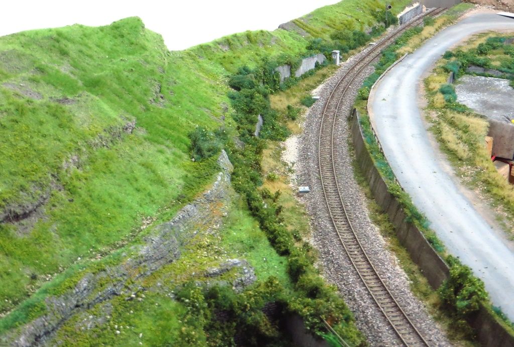

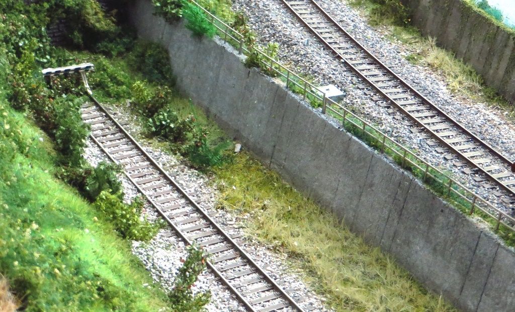

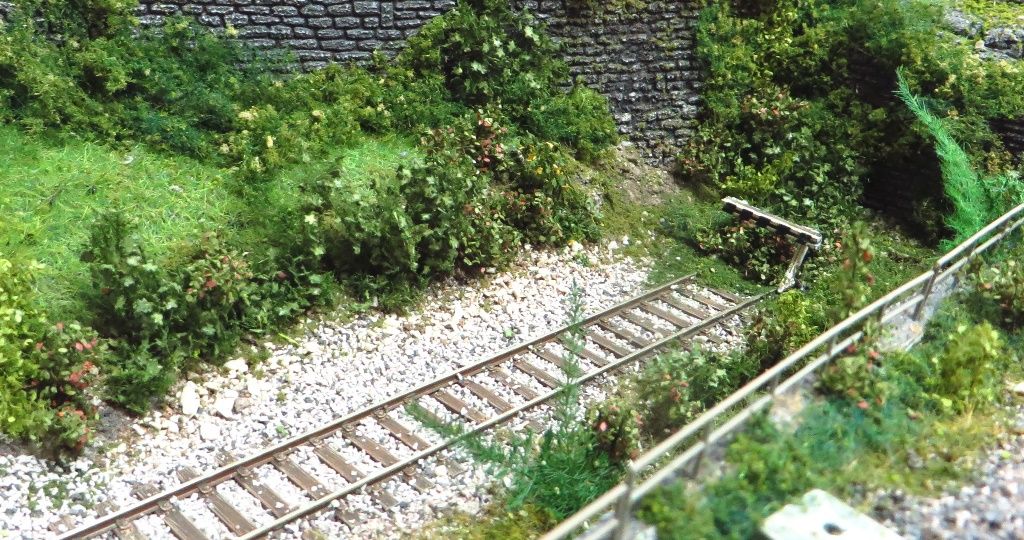

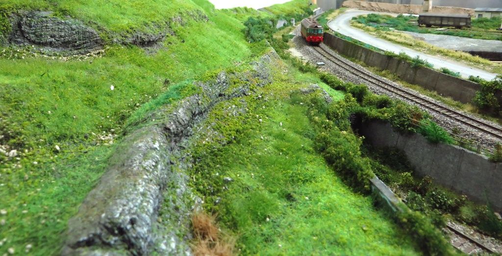

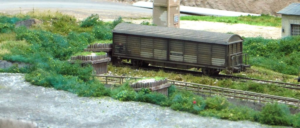

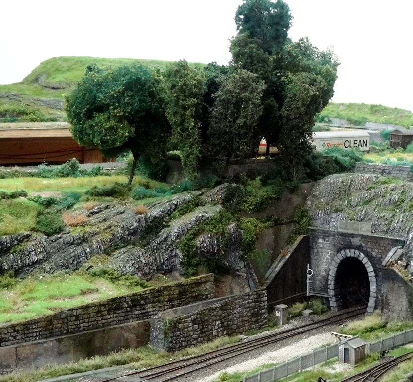

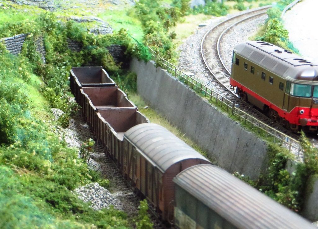

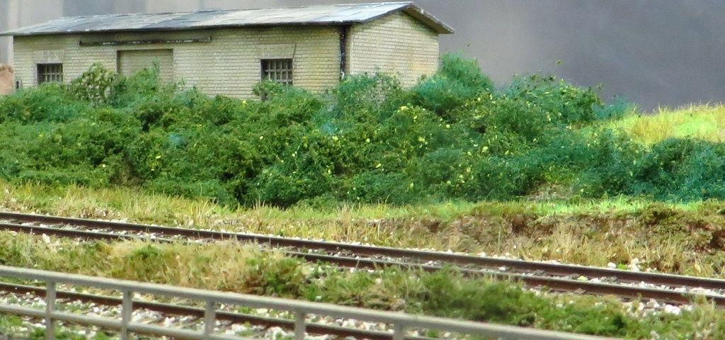

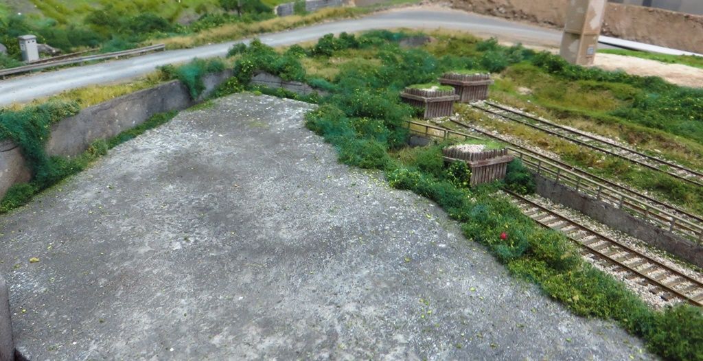

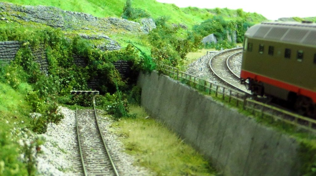

Continua la posa dei cespugli, fase propedeutica a quella della posa degli alberi ed arbusti.
In questo caso le zone interessate sono la zona finale dell'asta di manovra, il curvone della linea a binario unico che si attesta davanti ad un segnale di 1 categoria e l'area di scalo/ricovero di un raccordo privato. I brutti paraurti in legno (resina) verranno sostituiti da paraurti lignei auto-costruiti. L'edificio che si intravede è posticcio e non sono certo che andrà effettivamente in quella zona.
Saluti
Giuseppe

luciano lepri
Messaggi: 776
Nome: Luciano
Re: Plastico qdp
#780 Messaggio da luciano lepri »
Caro Giuseppe, mi sembra di averlo già detto ma mi ripeto volentieri!!! L'è bellino da morire!!!!!!!!

Re: Plastico qdp
#781 Messaggio da v200 »
Foto ottime :wink: :grin:
Roby
Messaggi: 15813
Re: Plastico qdp
#782 Messaggio da MrMassy86 »
Come sempre stai portando avanti un'ottimo lavoro, le foto lo dimostrano :cool: Massimiliano :cool:
Messaggi: 14368
Re: Plastico qdp
#783 Messaggio da Egidio »
Woow e doppio woow. Mitico Giuseppe. Saluti. Egidio. :cool:

catgio7
Messaggi: 524
Nome: Giovanni
Regione: Puglia
Città: Monopoli
Re: Plastico qdp
#785 Messaggio da catgio7 »
Non c'è distinzione con la realtà. E' perfetto!!! Complimenti :grin: Ciao Giovanni

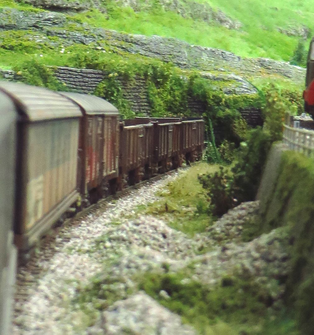

Re: Plastico qdp

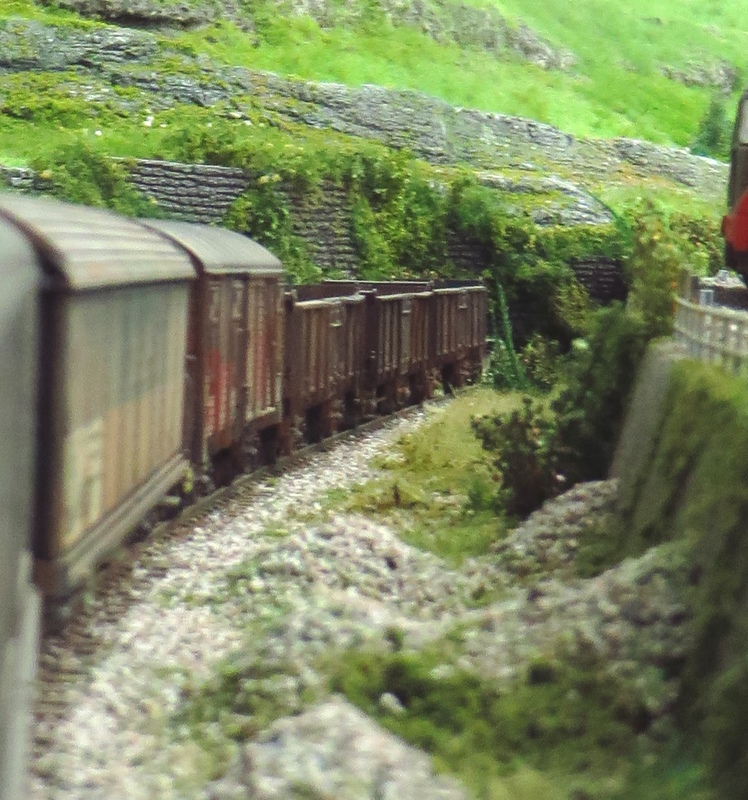

#786 Messaggio da v200 »
Questa foto mi piace molto,
a mio giudizio è quella che da un senso di realismo incredibile.
Giuseppe riesci a fare degli scorci del paesaggio bellissimi.
Roby
Roby
300,78 KB
Sono perfettamente d' accordo !! Saluti. Egidio. :cool:

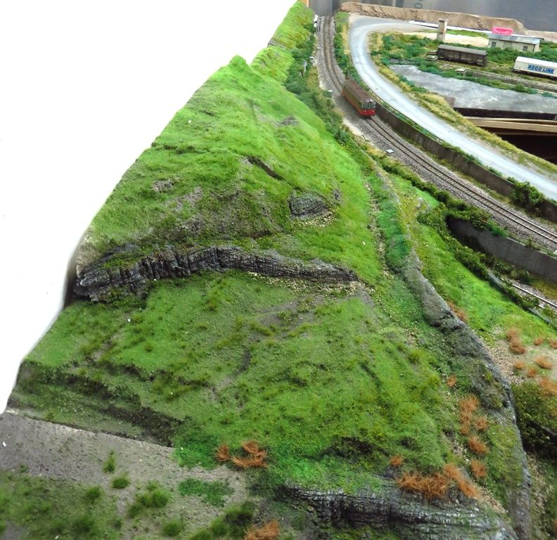

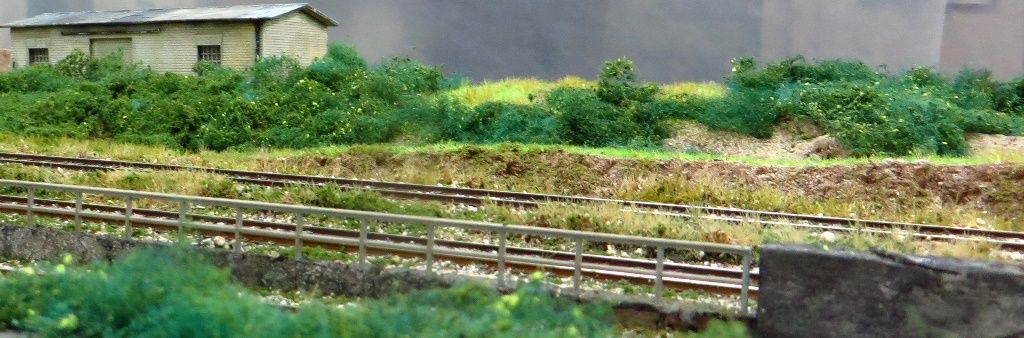

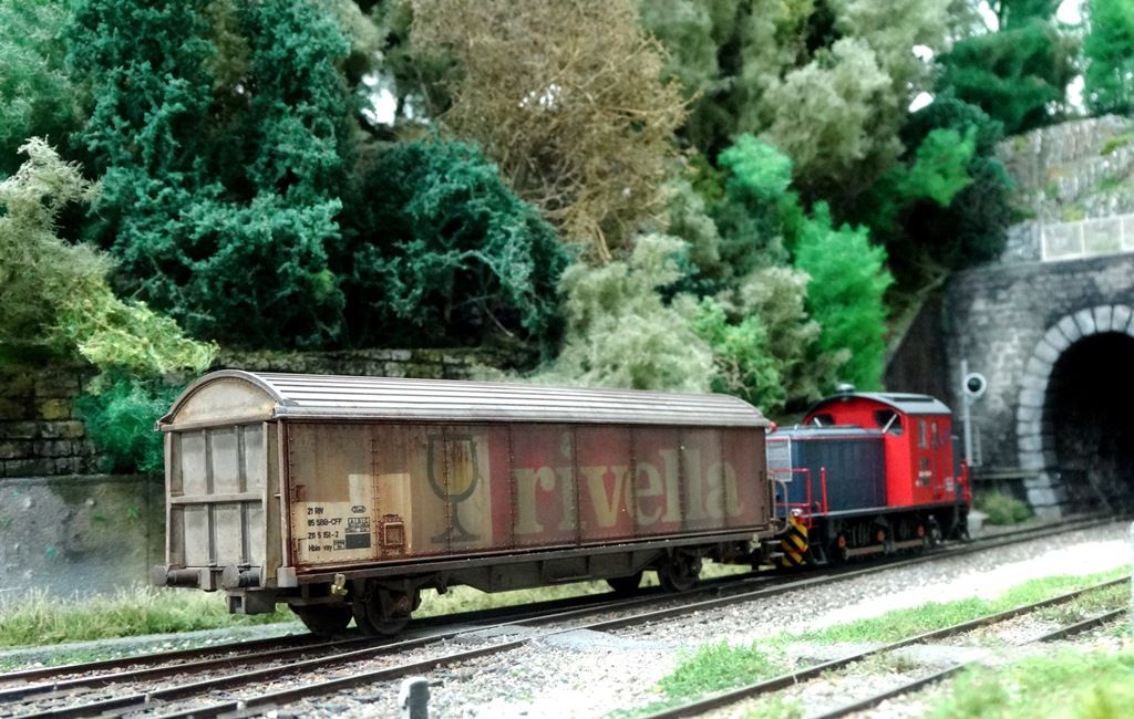

QdP
Messaggi: 700
Re: Plastico qdp

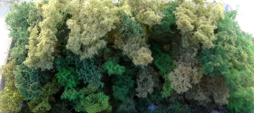

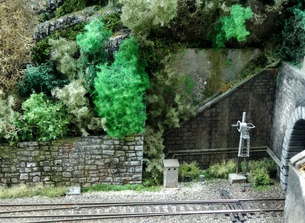

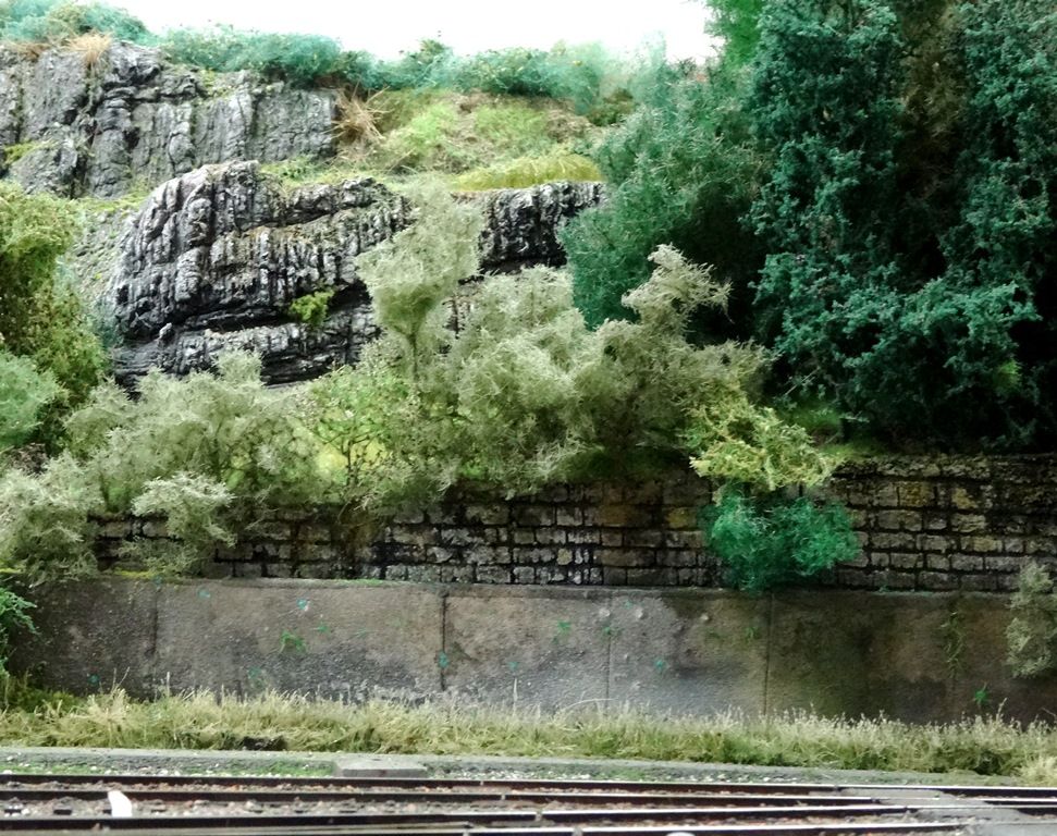

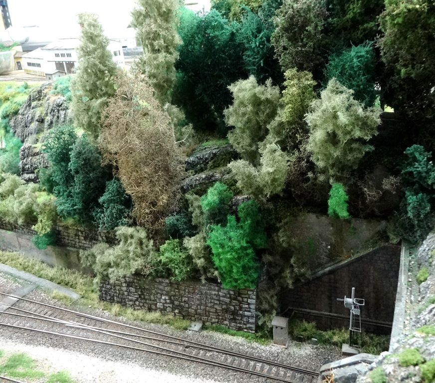

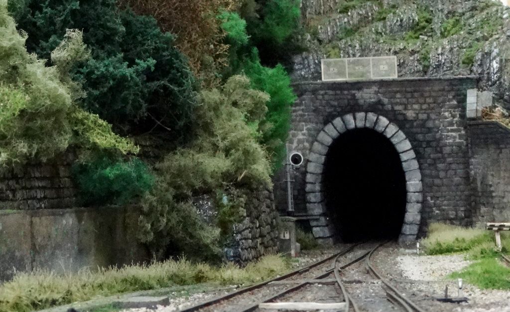

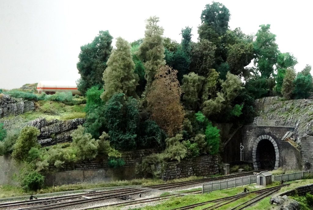

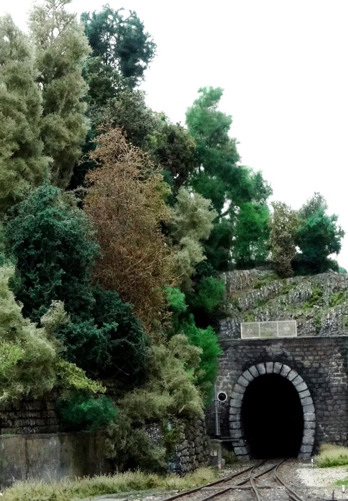

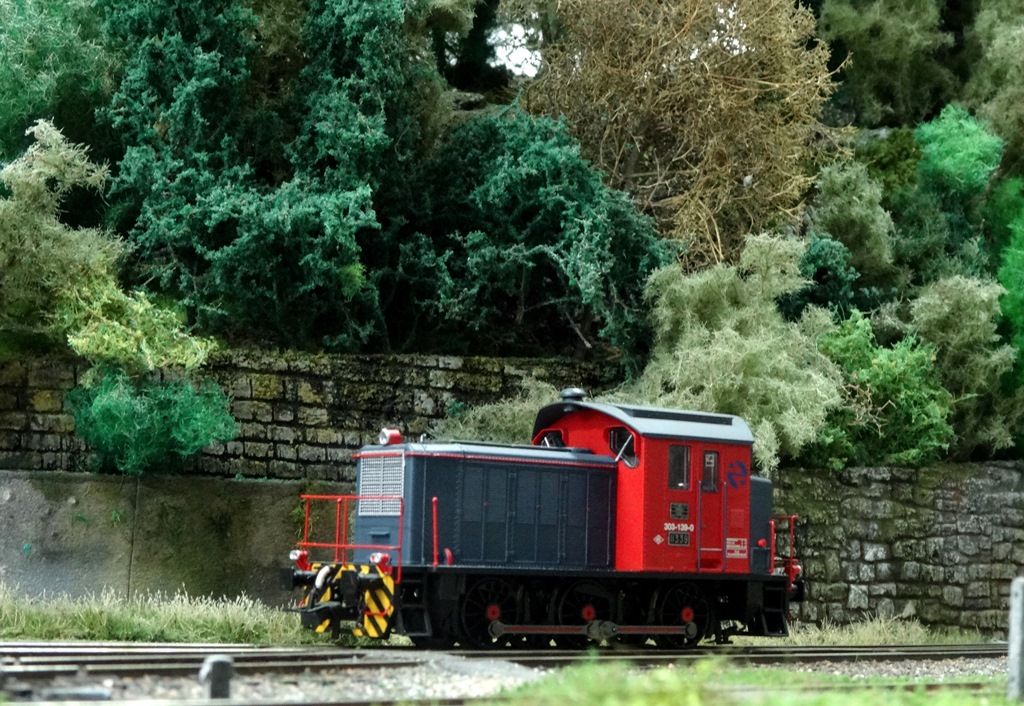

#792 Messaggio da QdP »
Dopo aver creato il nucleo scuro senza andare troppo per il sottile (prima foto) oggi ho creato gli alberi ed arbusti che vanno nella zona a ridosso del portale di stazione.
E' una zona complicata da raggiungere, una sorta di isola irraggiungibile al centro del mare dell' ergonomia perduta... ovvero, meglio farla adesso che il paesaggio circostante è da definire che dopo per evitare catastrofi.
E' stata inoltre l'occasione per cimentarmi sulla produzione di alberi "da sfondo" ovvero alberi non troppo curati proprio perchè non vanno in primissimo piano.
Mi sono mantenuto sui toni freddi che tanto mi attirano.
Il nucleo (prima foto) è realizzato con un imbottitura da divano dipinta e ricoperta con fiocchi, mentre gli alberi che la inglobano circondandola sono realizzati con la più costosa teloxis aristata trattata con colori acrilici e quindi ricoperta con materiale vario e di varia provenienza in parte ridipinto ad aerografo.
Il risultato è quello che vedete, il tutto in due pomeriggi di lavoro, nucleo e alberi.
L'area deve essere ancora completata con la restante parte di alberi e definita con i prodotti Silhouette in molte aree.
Saluti
Giuseppe

Re: Plastico qdp
#795 Messaggio da v200 »
Un ottimo mix Giuseppe :grin:
una splendida idea di devirsificare gli alberi si mantiene basso il costo e si cura solo la prima fila quella più visibile e da rifinire.
Dalle foto si denota la tua solita cura maniacale :razz: che riesce a dare un senso di armonia al paesaggio cosi delicata da risultare naturale al 100%
Roby
Se posso per le foto prova a mettere un fondo azzurrino il bianco fa perdere i bei dettagli :grin: :wink:
Messaggi: 14368
Re: Plastico qdp
#796 Messaggio da Egidio »
E' davvero ammirevole la tua continua ricerca per poi rappresentare la realta' nel migliore dei modi. Chiaramente hai
un profondo senso di quello che ti circonda riuscendo a raggiungere sempre l' obiettivo voluto. Stra-mega bravo.........

#800 Messaggio da QdP »
Grazie a tutti.
Questo è il mio primo tentativo, spero di migliorare strada facendo.
Roby, riguardo lo sfondo hai perfettamente ragione, verrà però installato a fine lavoro e non sarà azzurro cielo ma più tendente al grigio, di quel grigio invernale che tanto mi piace e che qui al sud tanto poco si vede... ahimè!
