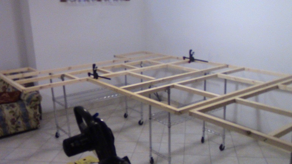

#53 Messaggio da MrMassy86 »

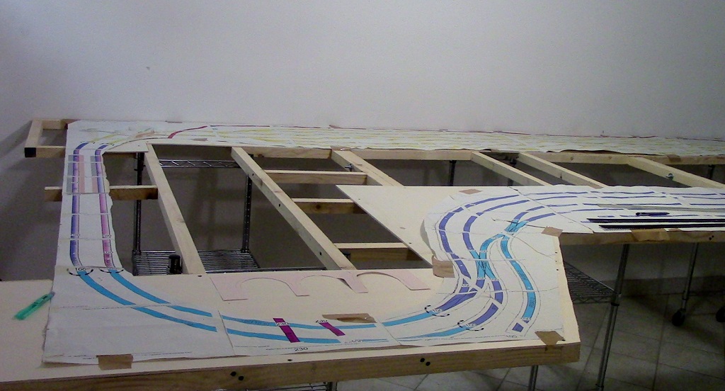

Ecco qualche aggiornamento dei lavori fatti nei ritagli di tempo disponibili :wink:

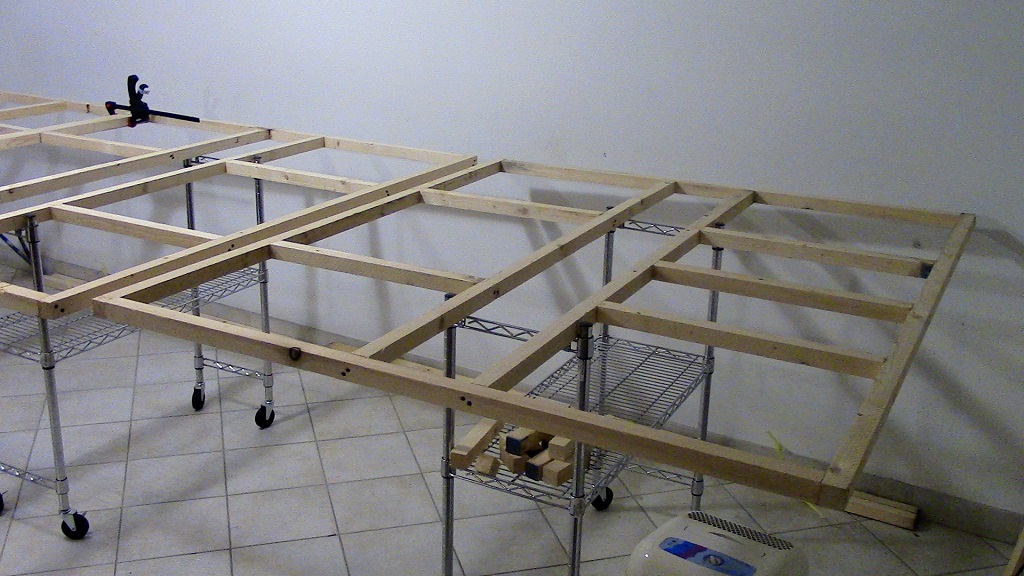

Ho ultimato i tre telai portanti, qui nella fase di assemblaggio tra loro
240,05 KB
168,8 KB

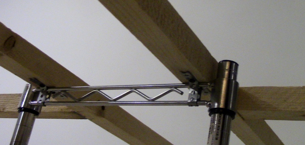

Questo il sistema di fissaggio adottato tra i carrellini e la struttura, semplice ma efficace
157,65 KB

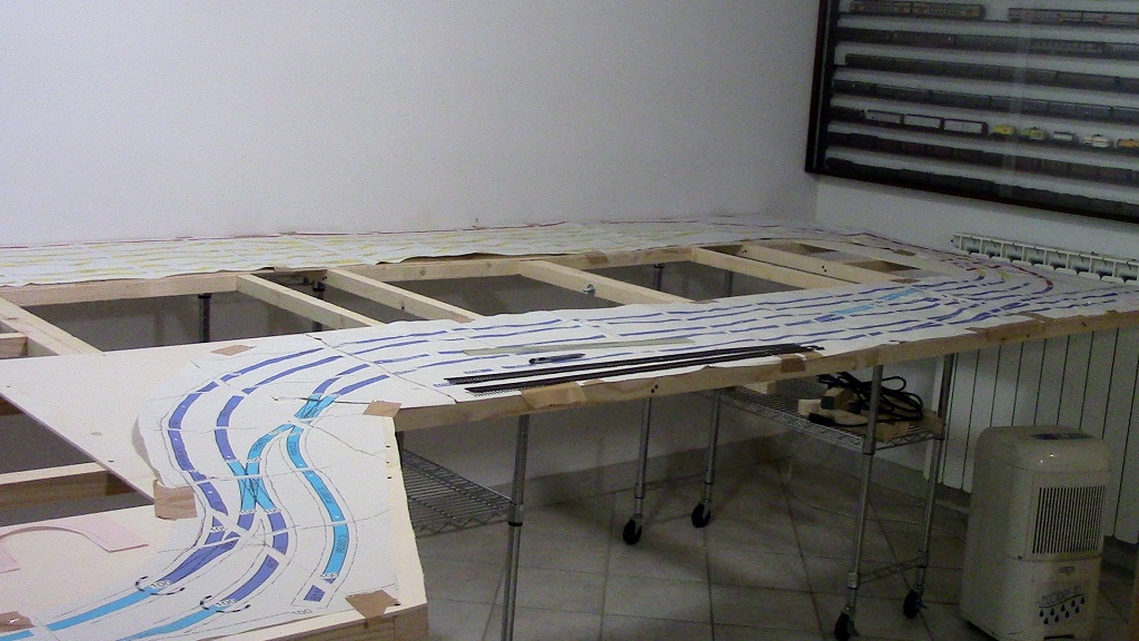

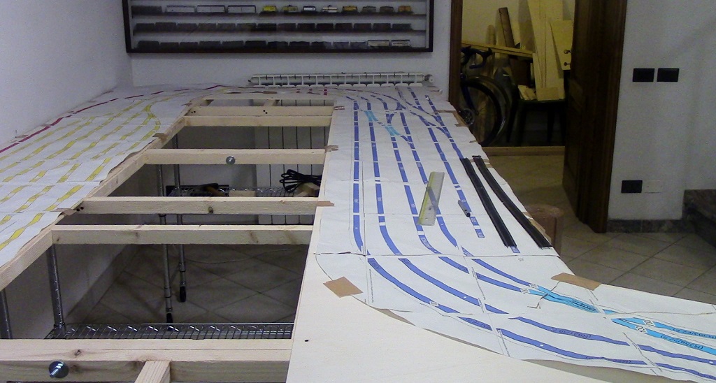

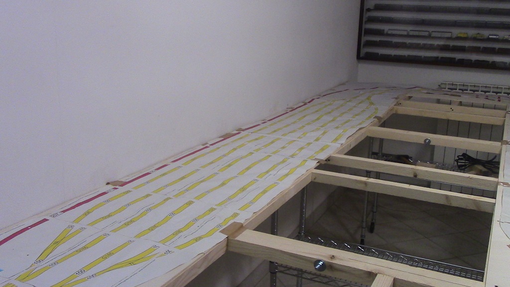

E le ultime immagini dello stato attuale dei lavori
190,28 KB
233,93 KB
167,23 KB
208,09 KB
Mi sto occupando del livello zero del plastico, ho fissato il compensato da 1/2 cm che mi farà da piano, ora aiutandomi con il progetto che mi serve da dima procederò al posizionamento del sughero, il quale ho intenzione di tagliare a misura in maniera che successivamente dopo posso togliere la carta e il sughero diventerà la mia nuova dima per i binari, inizialmente avevo intenzione di stendere il sughero sull'intero piano, ma poi mi dava l'idea che andasse ad appiattire il tutto[:I]

Ottimo inizio, bello il tracciato fa parecchio old school. Un suggerimento i carrelli per ogni modulo mi sembrano abbastanza stretti e con il peso sopra il baricentro troppo alto, cura meglio questo aspetto che la stabilità di un plastico è fondamentale. Il sughero in stazione l'ho stenderei per tutta la superficie. :geek:
Saluti.
Nino - Treni colorati come lenzuola al vento.
#61 Messaggio da MrMassy86 »
Grazie Antonino, per i carrelli, visto che sono un elementi portante principale, sono stati il mio primo pensiero e ho fatto tutte le varie prove, anche di peso, e ti posso assicurare che la struttura è bella robusta e non dovrebbero darmi problemi, comunque un ulteriore verifica non fa mai male [:I]
Per il sughero in stazione ci devo riflettere bene, il sughero steso uniforme mi da l'idea che appiattisca troppo e non mi piace, però ho anche il sughero da 2mm, magari nei ritagli inseriro quello da 2 in maniera di avere un minimo di dislivello ma non eccessivo, faro delle prove per vedere quale è la soluzione migliore :wink:

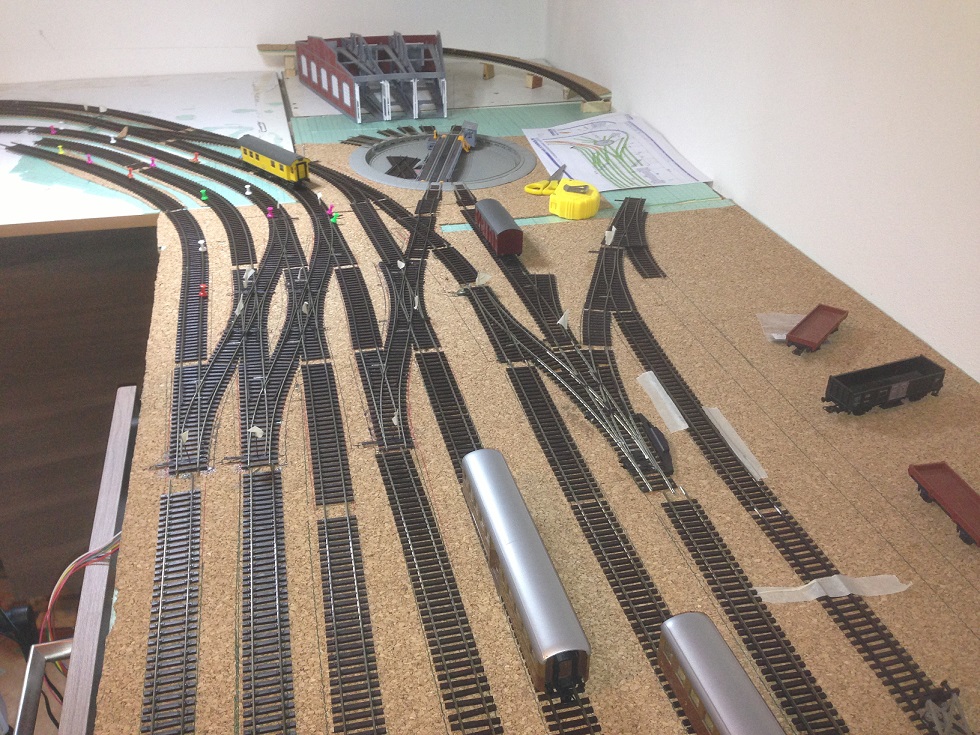

Ti consiglio anche io di posare il sughero in uno strato unico sul fascio di binari in stazione.
A me è tornato davvero molto comodo e semplice, quindi anche veloce. Mi raccomando, stendi in maniera uniforme la colla per evitare antipatiche gobbe.
341,96 KB

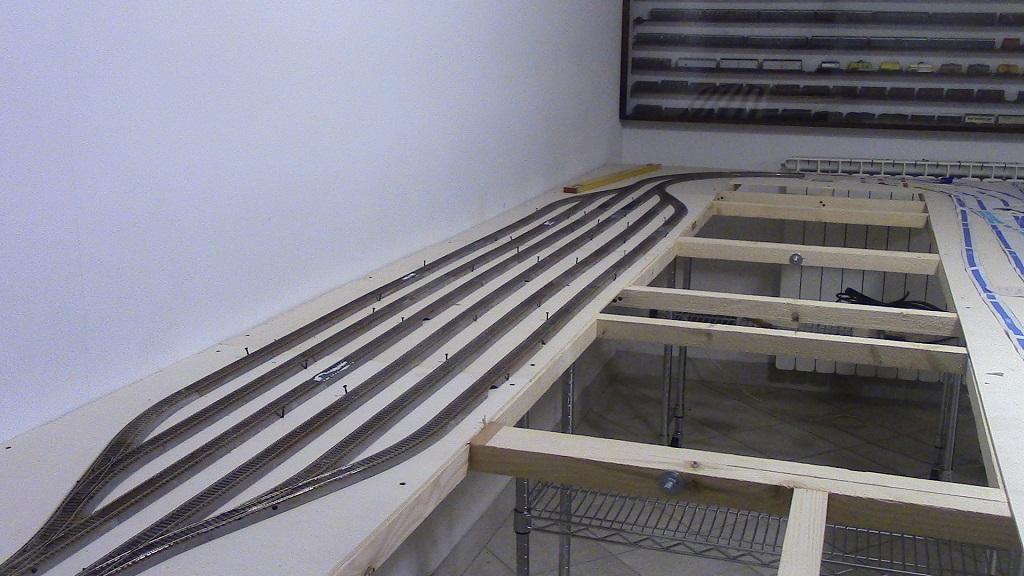

Ho posizionato la stazione nascosta ricavata con il precedente armamento
223,74 KB
Non fate caso alle viti, mi servono solo come linee guida, infatti il tutto è per il momento solo appoggiato [:I]

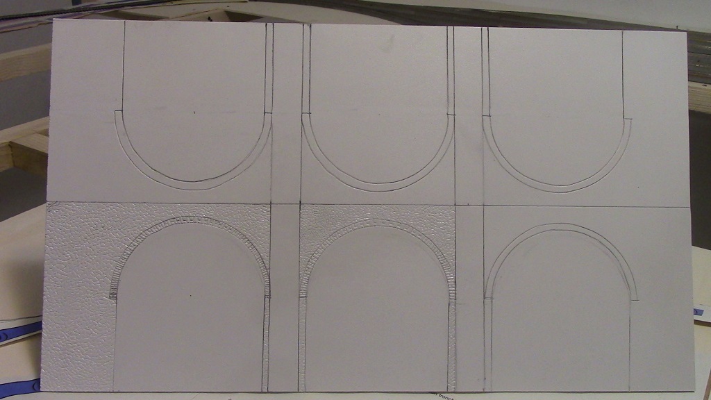

Poi nell'attesa dell'arrivo di un po' di materiale ho iniziato con il mio fido Forex(in questo caso da 5mm perché è quello trovato in zona) a costruire il ponte che verrà collocato nel tratto di parata, questa volta come soggetto ispiratrice ho scelto quello che si trova al lago di Pontecosi, sempre sulla Lucca-Aulla
142,21 KB
(ponte originale)
134,78 KB
Il ponte avrà alcune licenze, come la doppia linea e per ragioni di spazio solo tre arcate, ma sarà molto simile a quello in foto(inoltre è previsto come al vero il laghetto alla sua base), esso è fondamentale in quanto una volta inserito potrò completare la struttura portante della parte bassa, se si notato le precedenti foto a sinistra c'è come un buco, li inserirò il ponte e realizzerò la struttura in legno a mo' di vasca che farà da base, quello sarà l'unico tratto scenograficamente in negativo(-13cm)[:I]
