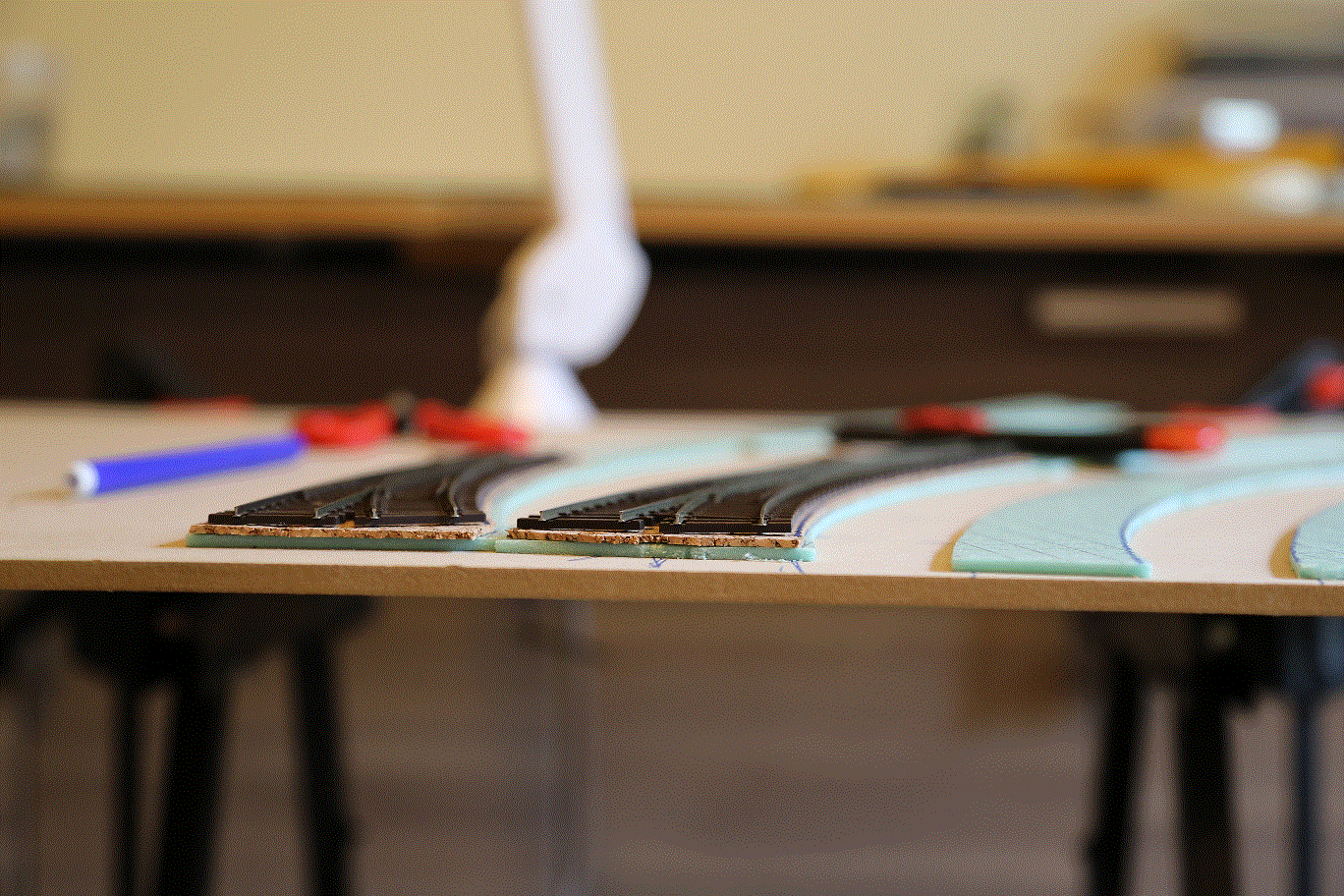

Ciao Marco, considera che io il sughero l'ho adoperato al momento solo nel mio diorama, nel precedente plastico avevo i binari con massicciata e non lo avevo inserito, comunque io ho adoperato il sughero da 4mm smussato a 45 gradi nel tratto di piena linea, mentre sicuramente lo smusserei meno nei tratti di stazione [:I]

Io mi sono trovato bene con sughero dello spessore di 2 mm che ho trovato in rotoli da 50 cm per 5 mt di lunghezza e lo ho sovrapposto in due strati di larghezza diversa, provando a posare la massicciata mi sembra che il risultato sia accettabile.
Ciao Valerio.

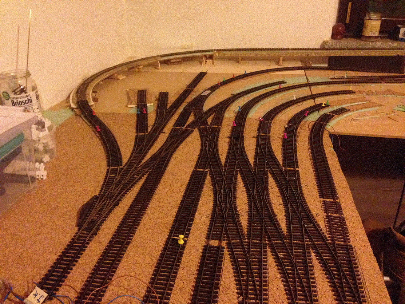

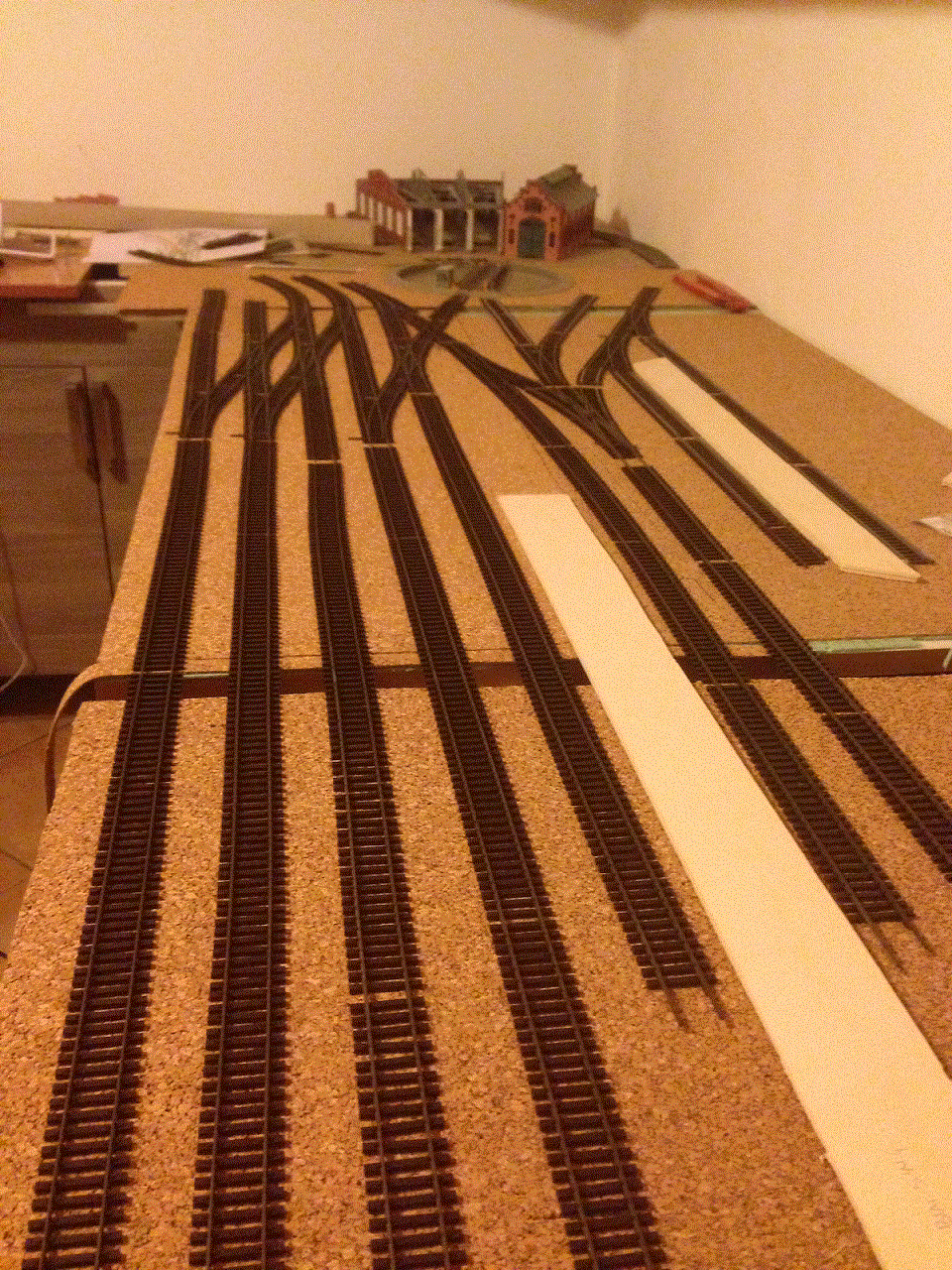

Bravo Massy. Ti seguirò con attenzione. Molti dei tuoi dubbi me li sono messi io quando ho cominciato col mio plastico digitale e ti posso garantire che parecchie notti le ho passate fuori dal letto. :grin:
Come tutti ti hanno già suggerito è fondamentale provare e riprovare il tracciato prima di fissare i binari.
Io ho fatto largo e abbondante uso di scambi doppi Inglesi Tillig, tutti motorizzati Tillig e gestiti dalla ESU ecosII. In realtà non ho avuto grossi problemi.
Un consiglio che ti posso dare è quello di usare, per ogni tratto in lavorazione, la loco con le peggiori peculiarità specifiche per quel tratto di binario o scambio (es trazione, potenza, aderenza ecc) se la più "brocca" supera il test sei sicuro che tutto il resto non crea problemi.
Dovresti però darci ulteriori informazioni... tipo di motori degli scambi, encoder gestione scambi e tratte, alimentazione dei binari, ecc.
Io ho trovato molto pratico usare un sottofondo di plastica isolante con sopra il sughero...

l 'obiettivo finale. Detto questo e' giusto adoperare il sughero per supporto di insonorizzazione dei binari. All' epoca quando ho cominciato la stesura del tracciato
ho acquistato presso Brico, delle confezioni a piastrelle di sughero contenenti 10 fogli dello stesso di spessore di 2 mm. Siccome tale spessore mi sembrava esiguo ho
praticamente raddoppiato lo spessore creando per ogni tratto gli stessi pezzi portando il tutto a 4 mm. Effettuando poi una prova di circolazione con una loco ho
notato che l' insonorizzazione era buona. Questo e' stata la mia esperienza di allora. E' chiaro altrettanto che una posa adeguata e maniacale dei binari evitera' problemi
ai ns. rotabili..... Saluti. Egidio. :cool:
