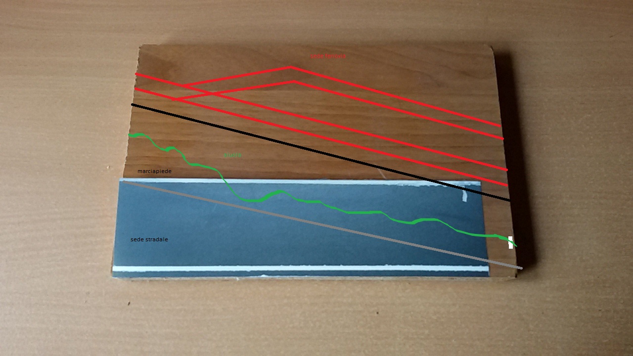

Le misure compattano troppo sarebbe quasi un quadrato andrebbe meglio cm 25 x 50.

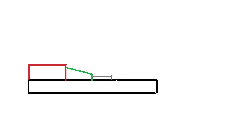

Interbinario per l'HO da 3,5 a 5 cm in base l'epoca, piena linea, fascio binari stazione direi per il tuo diorama epoca III dal carro presumo cm 3,5/4.
Altezza del rilevato ferrovia cm 6 ovviamente non a norma nem tra binari massicciata e corpo costruzione.
Piano di campagna dell'aiuola cm 3 a digradare verso la strada ad altezza marciapiede 0,4 mm.
Strada a 0 .
Angolando la disposizione del tracciato rotaie avremo la parte di spazio maggiore riservata alle rotaie e il restante per accennare solamente l'aiuola e strada non occorre fare grandi tratti bast l'idea e lasciare il resto all'immaginazione dell'osservatore.
Per avere il massimo di scenografia pensavo a questa disposizione spazi permettendo
