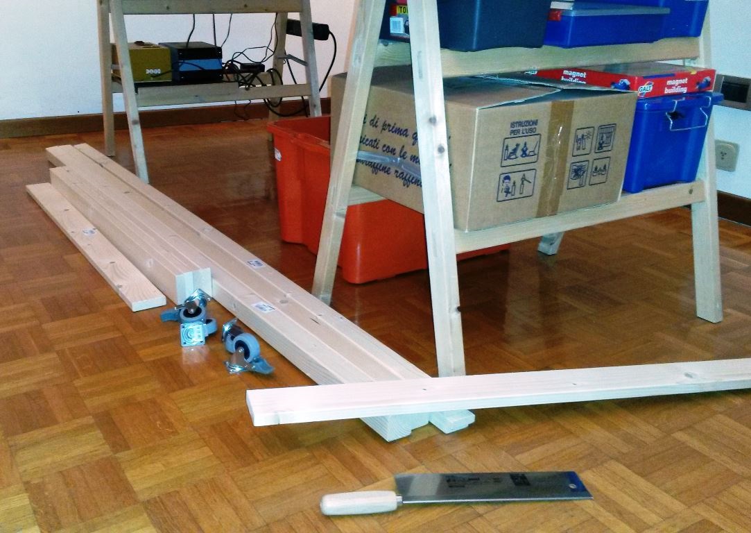

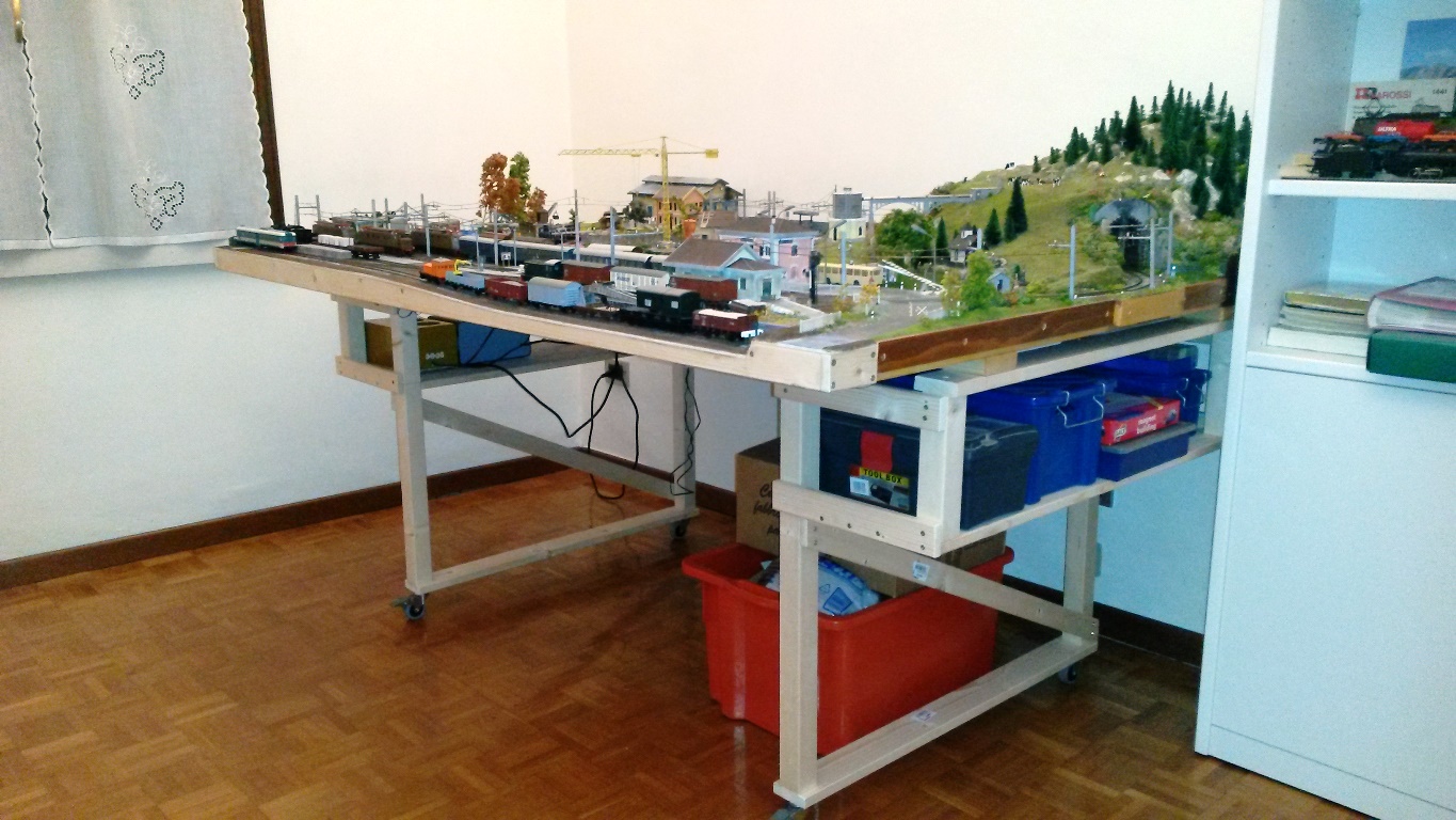

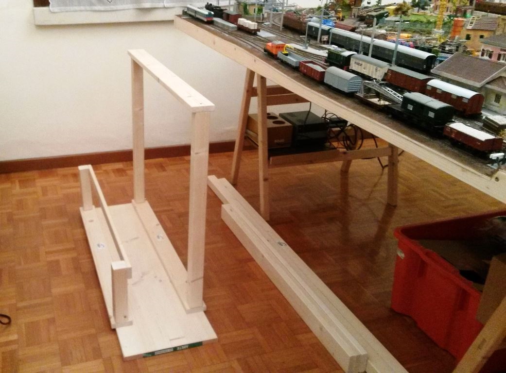

Ciao Enrico e complimenti per l'avanzamento dei lavori, volevo chiederti se il supporto del plastico è auto costruito o acquistato già fatto o l'hai commissionato ad un valido artigiano, è una soluzione che mi intriga molto......
Grazie.
Giannantonio
icovr66
Messaggi: 995
Re: Un vecchio plastico riprende vita
#204 Messaggio da icovr66 »
Grazie a tutti!
Grazie.

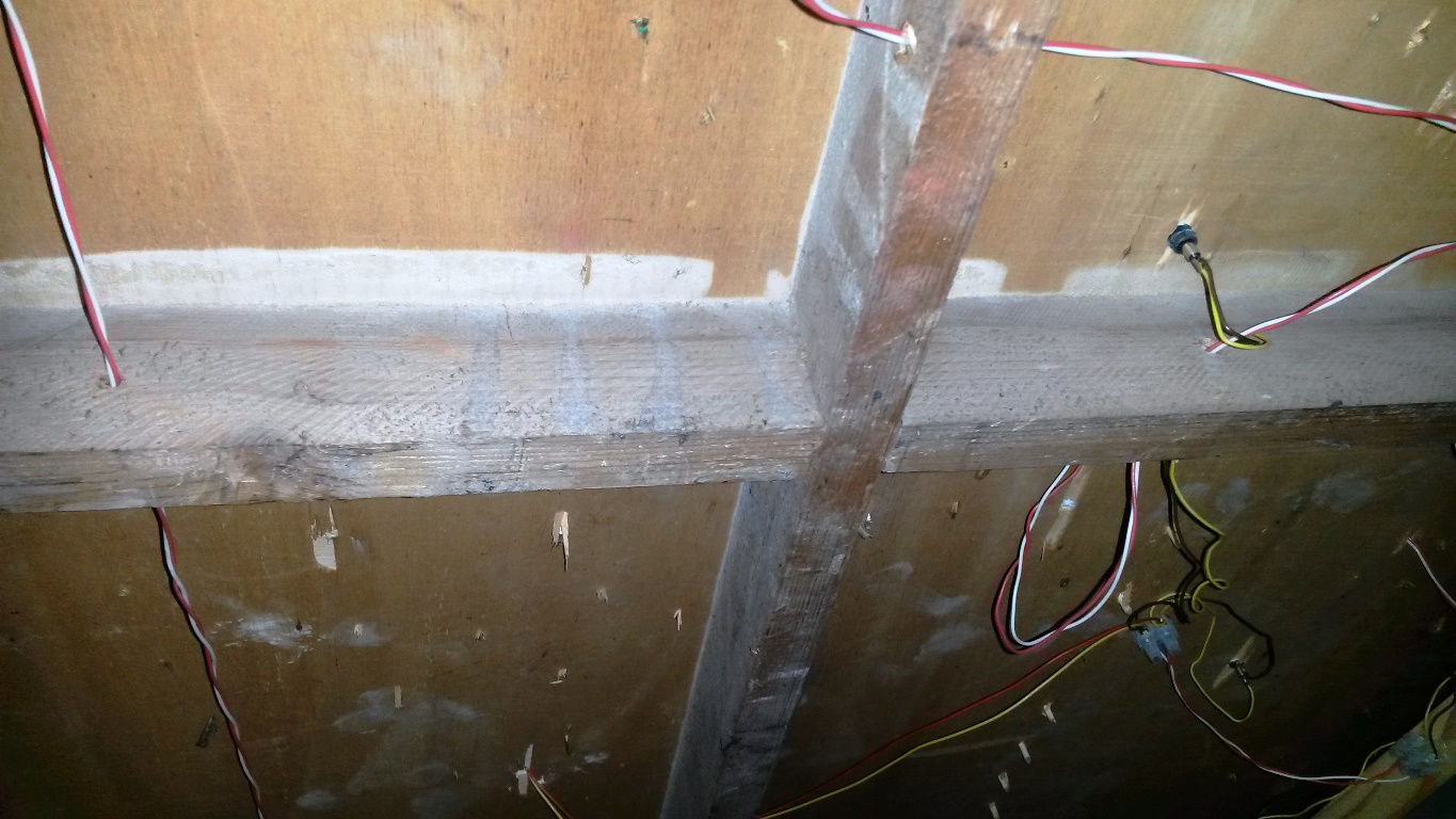

Per Giannantonio: il supporto del plastico lo ha fatto costruire mio papà da un falegname qualche anno prima che io nascessi, dopo tutti questi anni (più di cinquanta!) è ancora in buono stato e non si è mai deformato, penso proprio che sia stato costruito bene :smile: . Io l'ho rinforzato con due traverse da cm 7 X 2 di sezione per fissarlo sui cavalletti e adesso sulle nuove gambe.
Un particolare della vecchia struttura
331,99 KB
Enrico

Ho capito, credevo che le nuove gambe fossero una cosa a parte ed adattabili anche ad altri plastici,
grazie comunque della tua gentilezza :smile: :smile: :smile: .
Giannantonio
icovr66
Messaggi: 995
#206 Messaggio da icovr66 »
Scusa Giannantonio, forse non sono stato molto chiaro, il piano del plastico è stato costruito tanto tempo fa, mentre le gambe-supporto con le ruote sono nuove e auto-costruite, quindi sempre adattabili :smile:
Ecco il materiale di partenza...
217,95 KB
...e l'esecuzione
194,6 KB
Ciao e buon lavoro!
Enrico

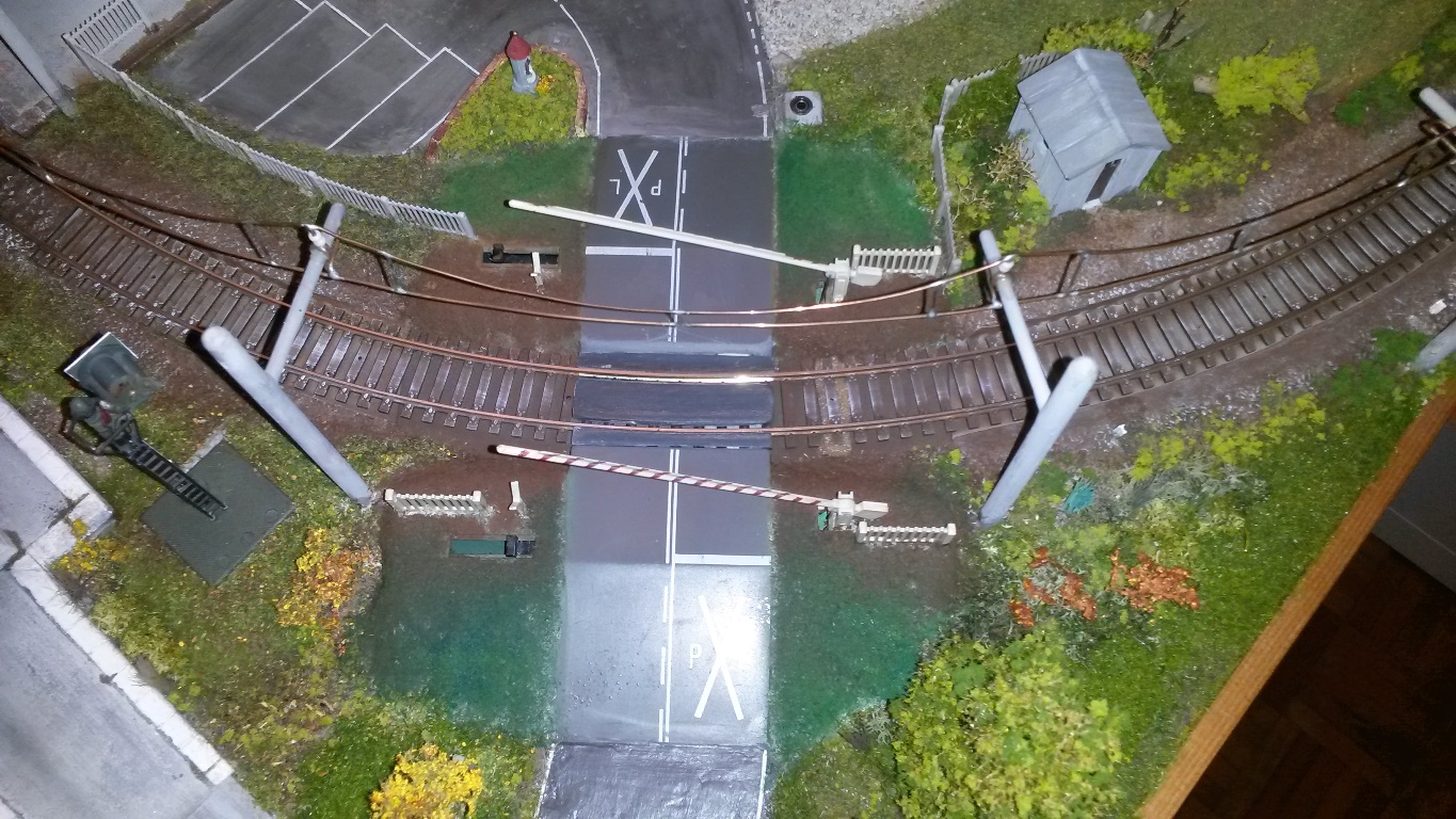

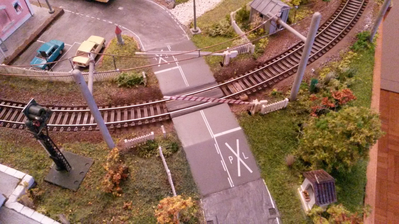

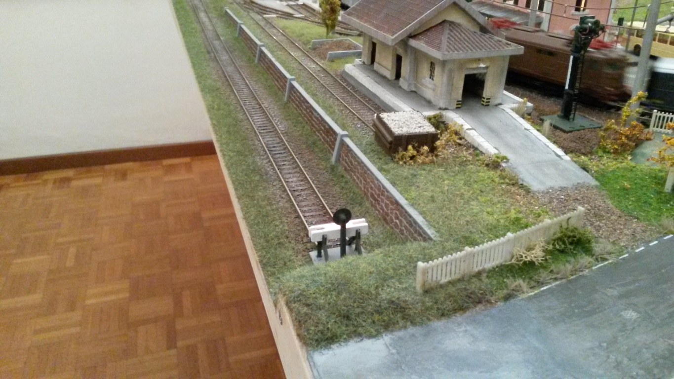

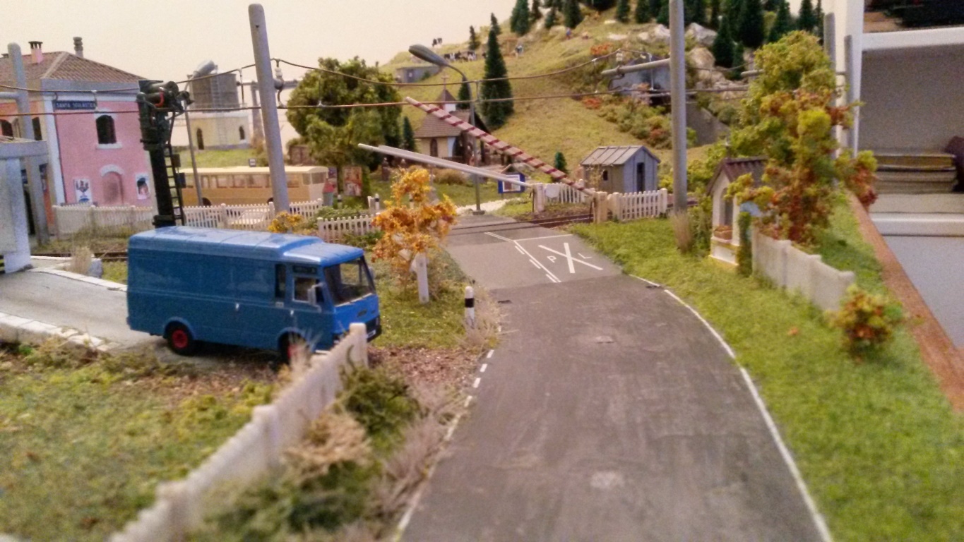

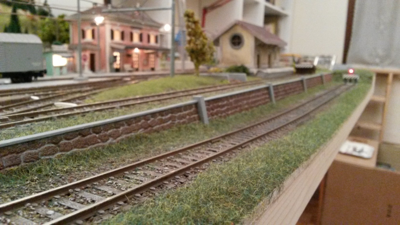

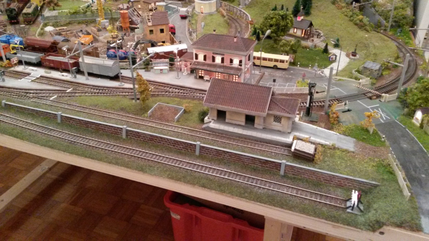

Ecco alcuni aggiornamenti. In questo periodo mi sto dedicando, nel poco tempo a disposizione, a completare l'ultima parte del plastico, dopo aver sporcato i binari sono passato alla vegetazione (erba, piante, cespugli...).
406,06 KB
334,46 KB
315,54 KB

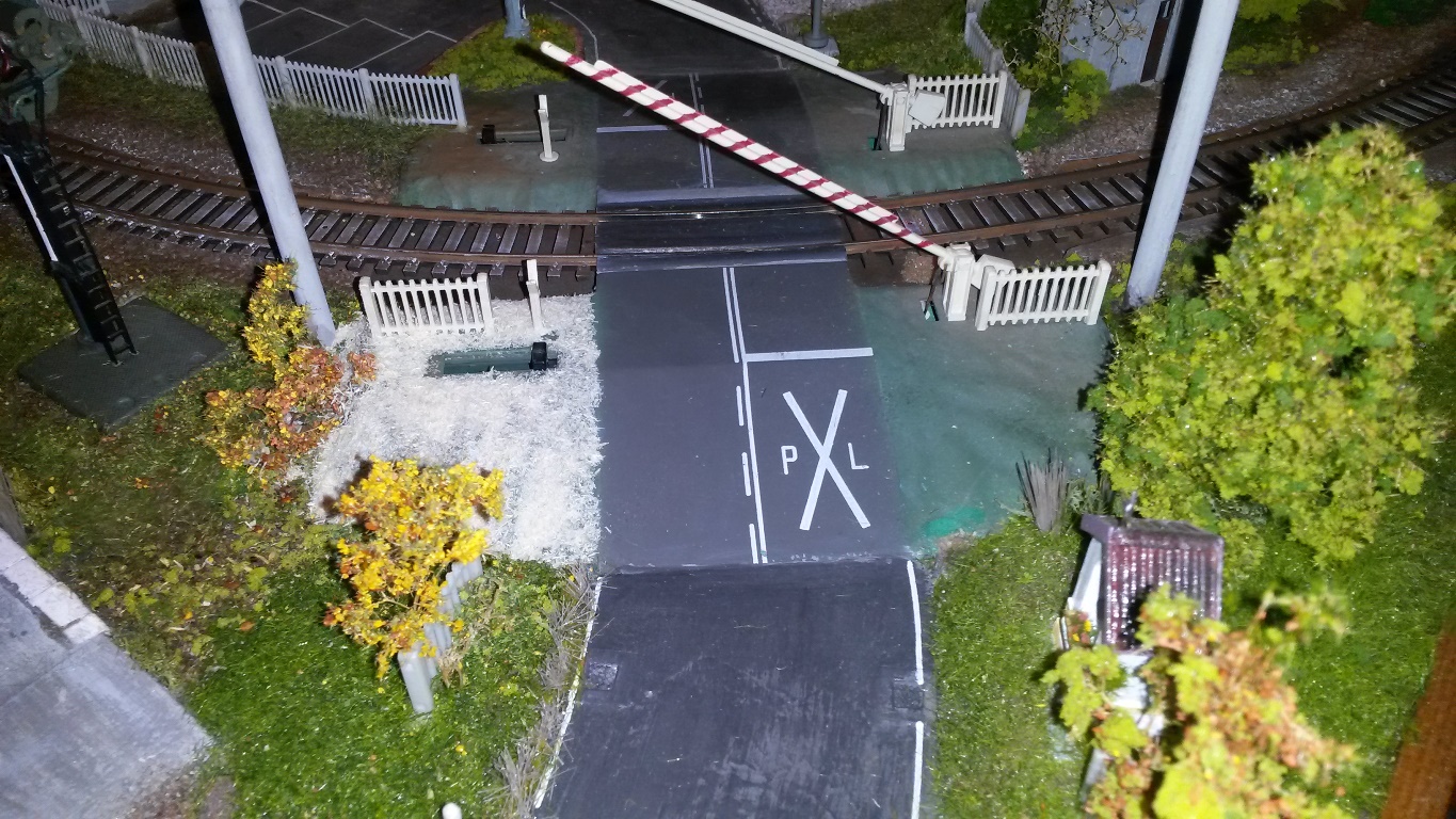

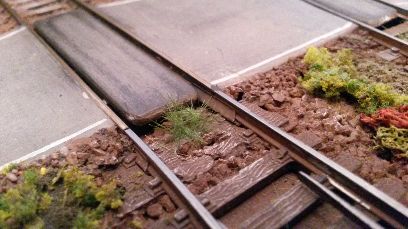

Ho cercato poi di integrare il vecchio passaggio a livello Rivarossi (ricordo della mia infanzia :smile: ) facendo scomparire, per quanto possibile, le superfici in plastica, prima ricoperte di colla e segatura, poi dipinte e infine ricoperte con erba e cespugli, ecco il risultato:
514,1 KB
490,02 KB
436,15 KB
342,49 KB
Ciao a tutti!
Enrico

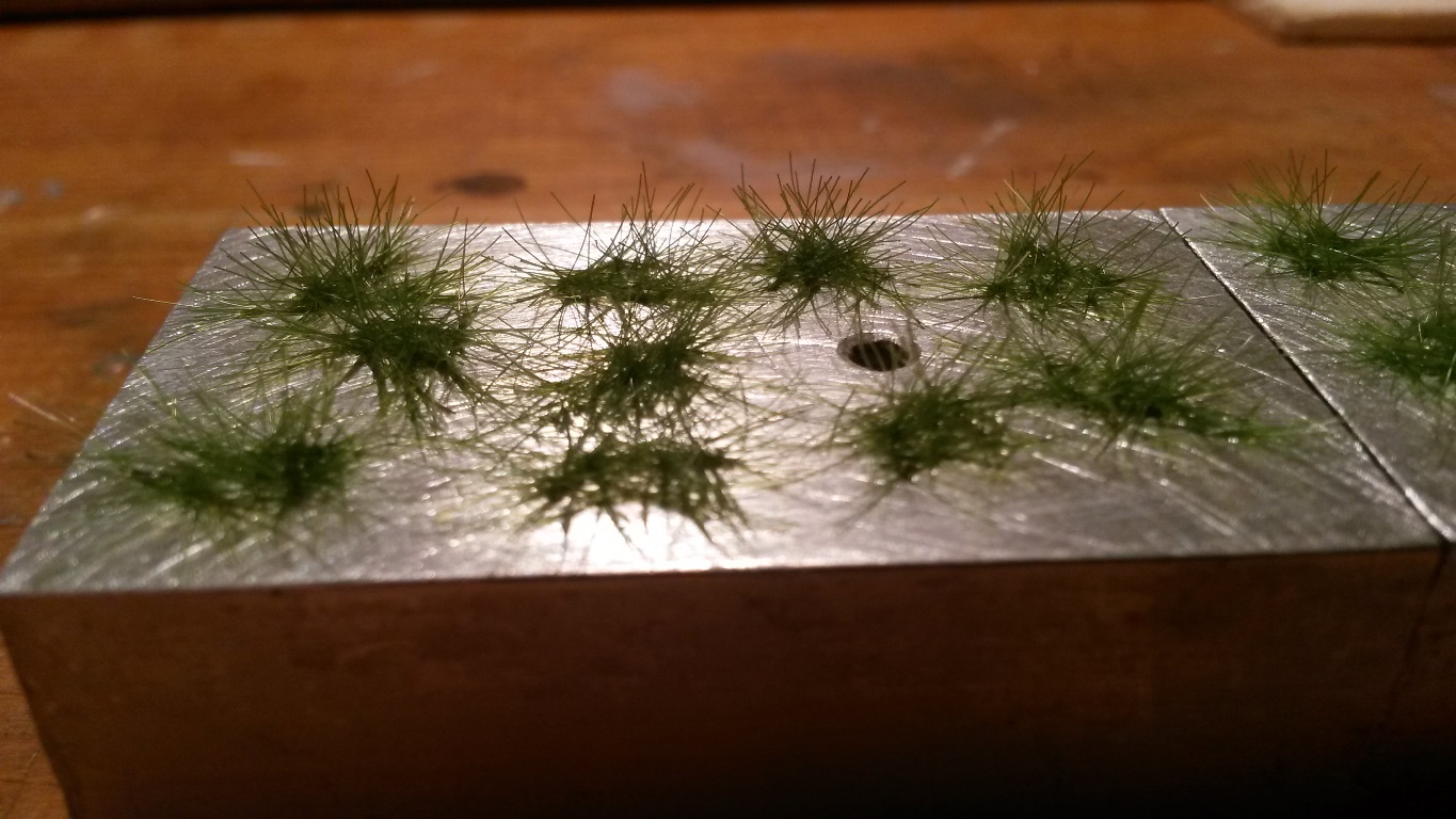

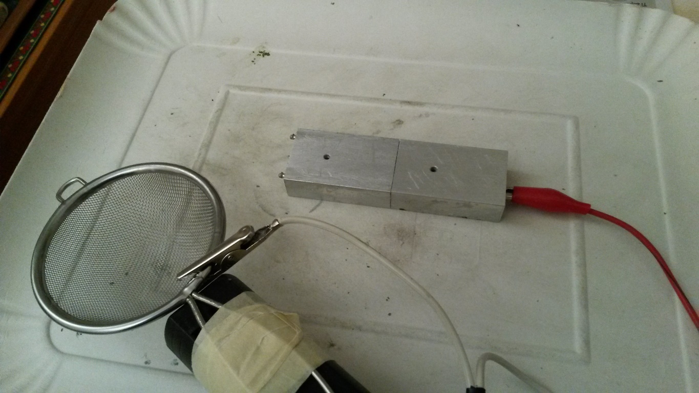

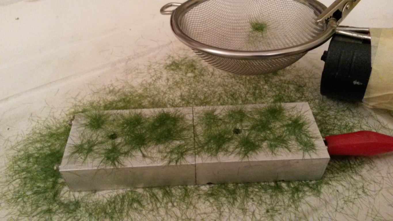

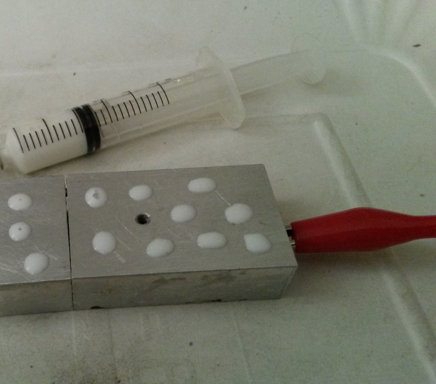

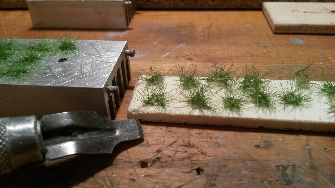

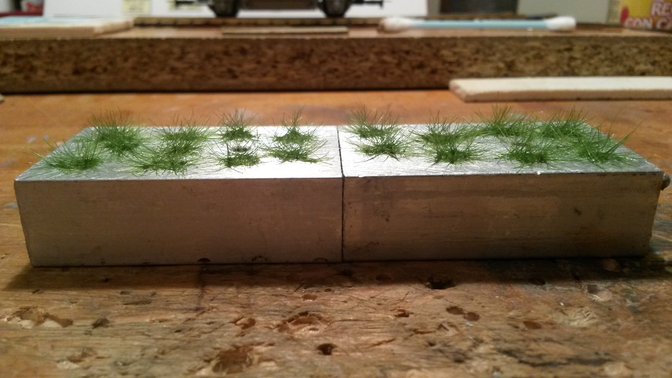

In questa fase di sistemazione del plastico mi sto dedicando sopratutto alla vegetazione e ho provato a realizzare dei ciuffi d'erba in modo economico.
Questi sono gli strumenti utilizzati: un diffusore elettrostatico auto costruito adattando una paletta per gli insetti, una base di alluminio composta da due dissipatori recuperati da un amplificatore bruciato....
296,8 KB
Gocce di colla vinilica diluita con acqua al 50% e con qualche goccia di detersivo per i piatti...
151,8 KB
...ho sparso l'erba sintetica con il diffusore...
317,18 KB
...ho eliminato la parte in eccesso.
315,09 KB
316,66 KB
Una volta asciutti i ciuffi si staccano facilmente dalla base di alluminio e sono pronti per essere utilizzati.
330,91 KB
Ecco un esempio, l'effetto mi sembra buono.
381,09 KB
Ciao a tutti!
Enrico
