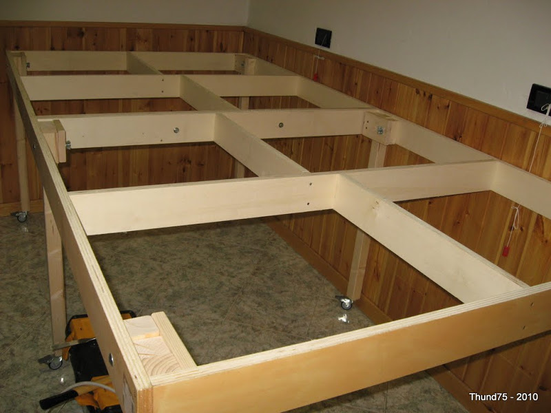

Salve amici del forum, dopo un po' di giorni a pensare e scegliere la soluzione migliore, mi sono deciso sul progetto che devo andare a creare. Il mio progetto e di 420cm x 160 cm, avevo intenzione di utilizzare due pannelli di compensato di 210cm x 160cm per poi unirle tra loro e fargli la stuttura a nido d'ape sotto. Ora vi volevo chiedere secondo voi uno spessore di 5 mm puo' bastare?, dopo la realizzazione della struttura avevo pensato di stendere il sughero per attutire il rumore dei binari, ma poi devo verniciarlo oppure lo lascio a legno grezzo? non riesco a trovare una guida per la creazione del piano d'appoggio grazie per ora a presto! :wink:

Claudio per il multistrato ti consiglio lo spessore di almeno 1cm, 5mm mi sembra troppo poco, il sughero lo puoi lasciare anche grezzo tanto in seguito dovrai stendere la massicciata e quindi esso non si vedra più :wink:

Come base di appoggio binari non scenderei sotto 1cm, meglio 1,5cm per evitare spiacevoli imbarcamenti del legno (non utilizzare pannelli di truciolare). Ti consiglio di tagliare il legno seguendo il il profilo del tracciato che ti sei proposto di realizzare, e di mantenere il livello "zero" ad almeno 10cm del telaio del plastico. Questo ti consente di avere maggior flessibilità sulle quote quando andrai a realizzare il paesaggio.

Per il piano di appoggio consiglierei almeno 10 mm di multistrato fissato su una struttura di sostegno robusta, come potrebbe essere questa
94,69 KB
Per la misura dei singoli moduli fai riferimento alla possibilità che passino (con relativa scenografia) senza grosse difficoltà da porte/finestre/corridoi/angoli in caso di trasloco.
