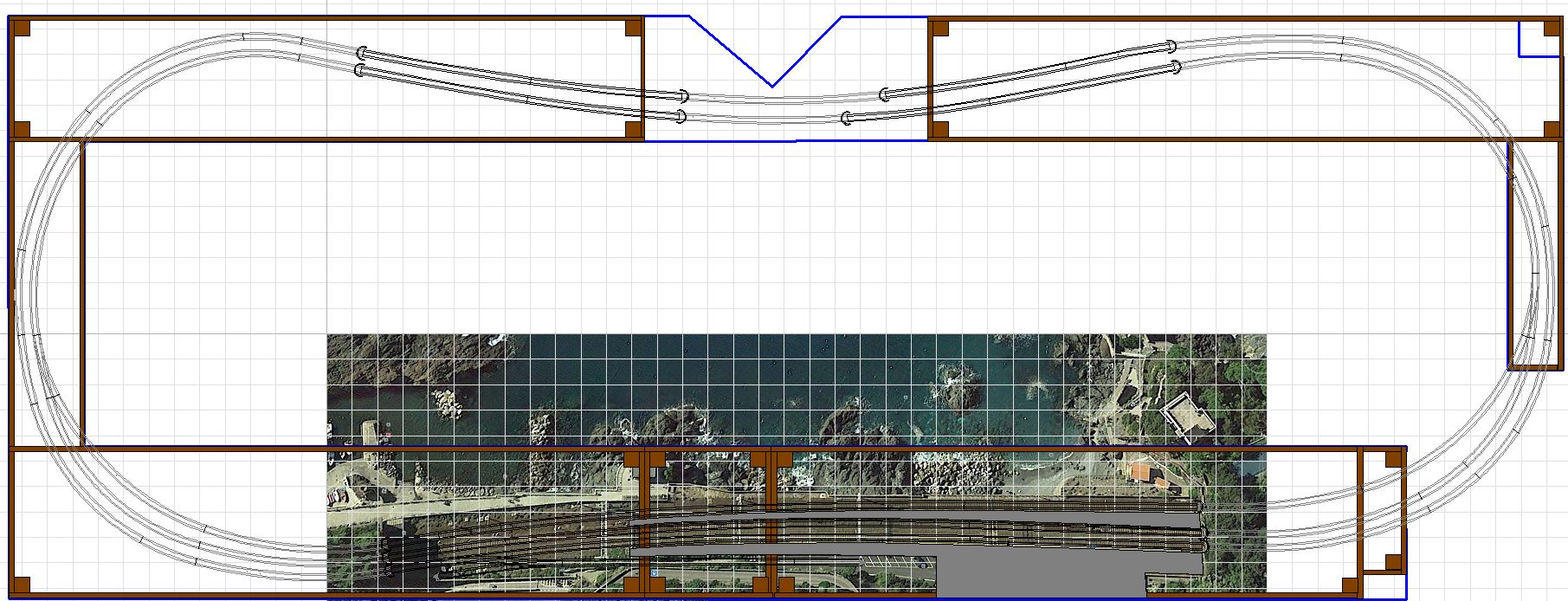

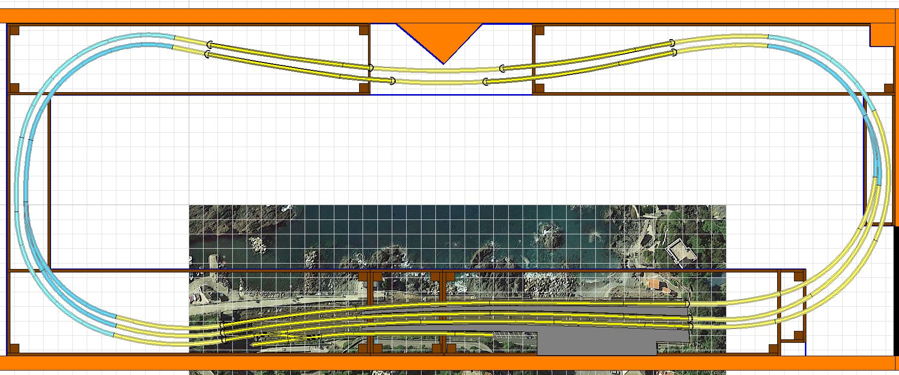

Buonasera, dopo mesi a pensare e riflettere sono arrivato a due soluzioni per il mio plastico, entrambe con un denominatore comune: il paesaggio. Il dubbio è tra questi due impianti che a breve vi presento. Una è la stazione di Levanto e l'altra quella di Framura. Presento Levanto:
299,06 KB
104,63 KB
I raggi di curvatura del plastico in questo caso sono 680 l'interno e 735 l'esterno. Due tracciati indipendenti, quindi fattibile in analogico.
Framura:
381,71 KB
158,58 KB
Qua c'è molto da discutere. Il piano stazione è esattamente in scala 1:87, il paesaggio è a dir poco spettacolare, ma volendo adottare il sistema in analogico devo forzare la deviata e riprodurre la stessa di Levanto, a differenza del vero il binario di precedenza diventa il 3 invece del 2. Raggi di curvatura del plastico rispettivamente R9 e R10 Roco, anche se l'armamento sarà Peco 75. Ho aggiunto il tronchino merci presente negli anni 90.
Le due soluzioni hanno in comune il fatto di poter riprodurre convogli reali, paesisticamente preferisco Framura, ma devo scendere a troppi compromessi. Nell'altro lato lungo ho semplicemente una linea di parata, potrei anche riprodurre la ferrovia sul mare nella linea di parata. Voi che ne pensate di queste soluzioni come tema di un plastico?! Piano piano arrivo a una soluzione definitiva!

Marco sono entrambi progetti molto belli, personalmente, visto che ti piace riprodurre maggiormente il paesaggio e la ferrovia non deve essere l'elemento principale, ma più di completamento, opterei per la seconda, scenograficamente è stupenda :grin: Massimiliano :cool:

Framura è uno spettacolo Massy, poi dal vivo è ancora meglio. Però non vorrei allontanarmi troppo dal reale, farei quindi la ferrovia sul mare nella linea di parata. I raggi di curvatura del plastico in entrambi i casi penso siano ottimali. Vorrei evitare il digitale per i costi, e perché mi sembra superfluo.

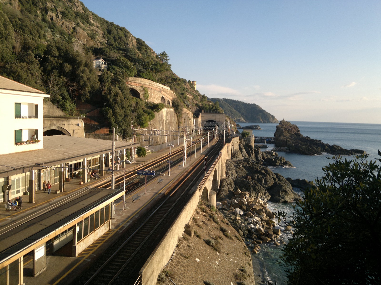

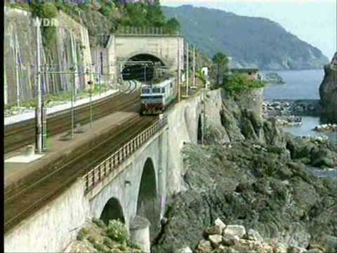

In entrambe le soluzioni non cambia lo schema dell'esercizio e cioè la possibilità di un sorpasso sulla linea interna.
Direi la seconda, Framura, tanto in analogico non potrai fare mille manovre sul binario morto più interno di Levanto.
Il paesaggio marino sarà roccioso presso la stazione
25,51 KB

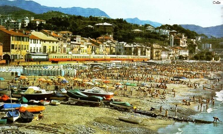

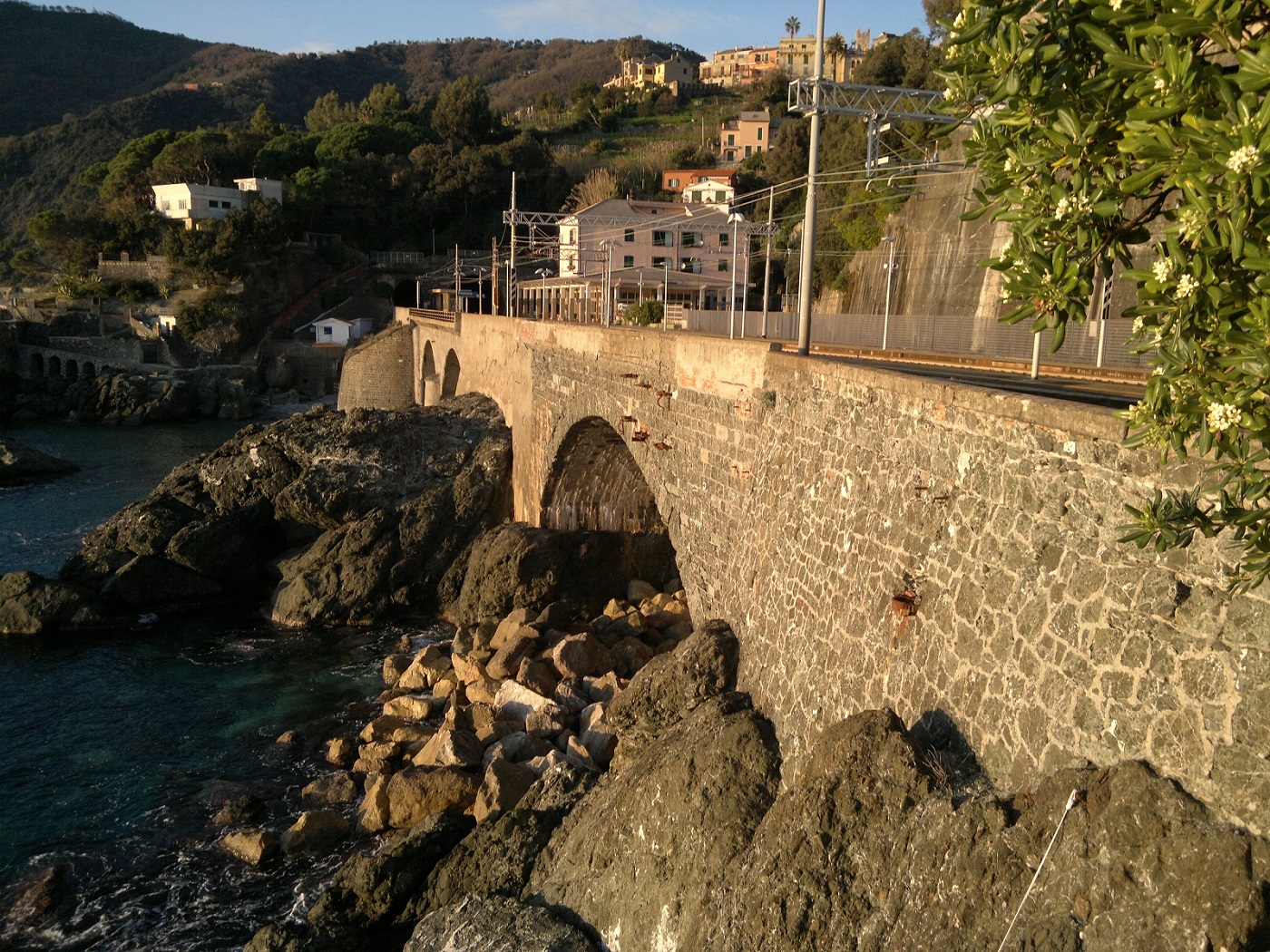

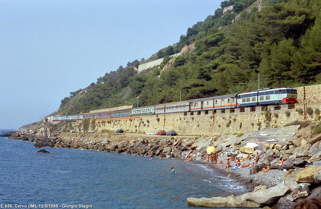

mentre nella linea di parata antistante potresti prevedere una zona balneare di cui gli estremi
376,81 KB
105,64 KB
370,83 KB
P.S.: nel convoglio dell'ultima foto non ci starebbe male anche una 100porte o una Corbellini per rendere più ricca la macedonia .... :cool: :cool:

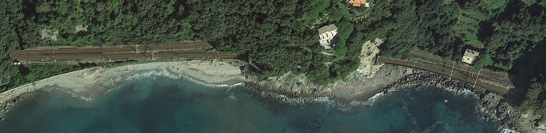

Mauro addirittura con la relazione fotografica! Vada per Framura! Epoca pensavo la IV, anche se possiedo V e VI.
Inoltre per la linea da parata potrei riprodurre questa situazione da foto
215,39 KB
E' il tratto che precede l'ingresso in stazione, nella parte destra si può intravedere i resti della deviata sul binario di precedenza, se riproducessi sulla linea di parata tale situazione, mettendo i vari deviatoi a vista e tutto il lato corto nascosto, rischio di appesantire il progetto?! Avrei una mega stazione anche se nascosta.
The Watchmaker

Ieri ho fatto una gita a Framura, complice la bella giornata, ho scattato numerose foto e ho fatto una piccola modifica al progetto. Essendo un plastico passerella ho voluto utilizzare raggi di curvatura molto ampi, ho utilizzato come campione gli R9 e R10 Roco, e ho messo le deviate nei lati corti del plastico. L'armamento ho optato per il cod. 100, il 75 ha il difetto che certi modelli, anche se nuovissimi, la ruote possono toccare sulla traversina, voglio avere meno impicci possibili. Prima di iniziare i lavori devo farmi dare qualche lezione di pittura da un amico, che in questo campo è il numero uno, finchè non acquisisco una certa manualità non posso mettermi all'opera, sarebbe un peccato. Intanto posto qualche immagine di rito!

Per favore prendi in considerazione il codice 83 e lascia stare il 100.... :?
Risolvi ogni problema anche con i bordini dei vecchi Lima ma hai dei binari di aspetto ancora accettabile.
Con il codice 83 hai dei signori binari come i Roco Line senza massicciata e i Tillig.

Quindi Mauro vado su Roco come armamento? Il 75 ha il problema di cui sopra, altrimenti al volo. I Tillig non hanno gli scambi particolari? C'e' da fissare qualcosa se non ricordo male.

Vero , cod 83 sopportano ,anche vecchi lima ,per esempio , conosco i peco cod 100 ma per un bel progetto come questo , se ben curato , almeno cod 83 , come consigliato , e sono di quelli che digerisce tutto ! Ma il cod 100 altino ..
Tilling , parlano bene ,per via di scambi ben slanciati , con motore ad escursione lenta per scambi , insomma tanto decantati , non li conosco , ma sicuramente saranno al Top ??

Concordo con il Doc, vai sul cod 83.
Io sto usando rocoline e tillig

Credo che i Roco Line siano un ottimo armamento che non ti creerà alcun problema di geometrie; li sto acquistando anch'io poco alla volta con offerte su ebay, specie i deviatoi in curva ad ampio raggio e i deviatoi normali da 15° e 10°.
I Tillig sono altrettanto ottimi binari, già bruniti, ma hanno alcune geometrie dei deviatoi in curva che ti costringono ad usare in ogni caso i binari flessibili. I deviatoi, tutti, non hanno aghi incernierati ma flessibili e richiedono quindi motori elettrici vigorosi e che mantengano sicuramente gli aghi in posizione anche se non alimentati, come i motori Tillig appunto.
Però vedere un deviatoio Tillig con aghi in movimento lento è uno spettacolo!

i due scambi curvi pensavo di prendere i peco 83, il tratto a vista usare flessibili tillig e il resto roco. Forse è la combinazione migliore. Sempre che tutti e 3 siano compatibili

L'importante Massy che sia i Peco che i Roco che i Tillig siano tra loro compatibili. Sempre codice 83 ovviamente.

Se prendi, come dici, a riferimento le curve R9 (R 826.4 mm) e R10 (R 888 mm) perchè non usare direttamente i Roco Line che hanno sia le curve che i deviatoi di quegli stessi raggi, codici 42476 e 42477?
I Peco codice 83 hanno invece raggi maggiori, esattamente di 1524 mm all'esterno e 914 mm all'interno. Ricorda di prendere gli Electrofrog (cuore da polarizzare) e lasciar perdere gli Insulfrog (cuore isolato).
Vedi un pò tu.
Se ti serve io ho i cataloghi di tutte e tre le marche di armamento che hai indicato; se serve ti mando qualche scan.

Volevo utilizzare i peco proprio per la deviata ampia e il costo. Costano il 50% in meno dei roco. Una volta a casa posto il file zip del progetto. Se i peco 83 sono buoni scambi uso quelli, a meno che non ci sono differenze rilevanti dai roco. Questo purtroppo non posso saperlo.

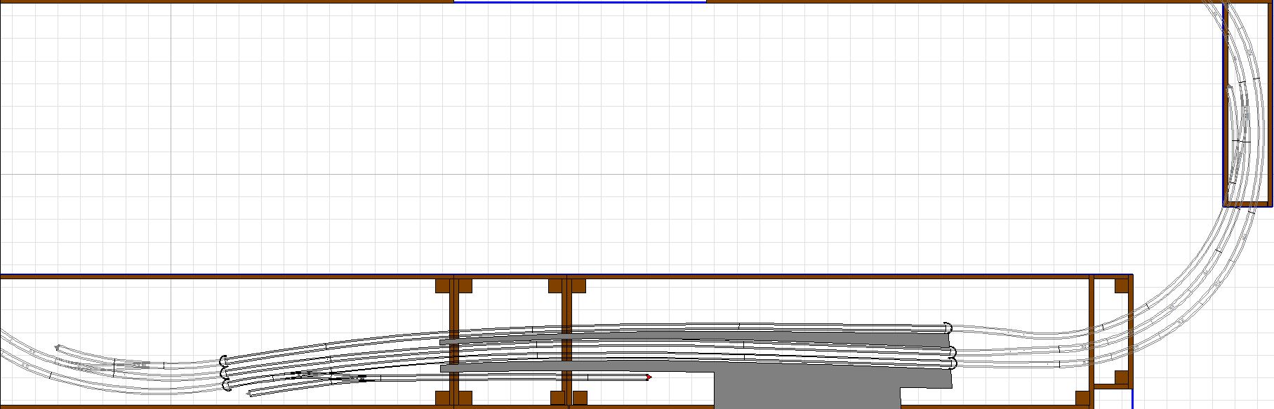

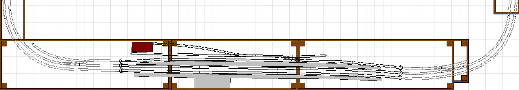

Posto la foto del progetto con i Roco e il file zip.
318,88 KB
Stazione di Framura.zip (6,22 KB)
Dalla porta dovrò inventarmi una struttura removibile, non credo sia affatto semplice.
