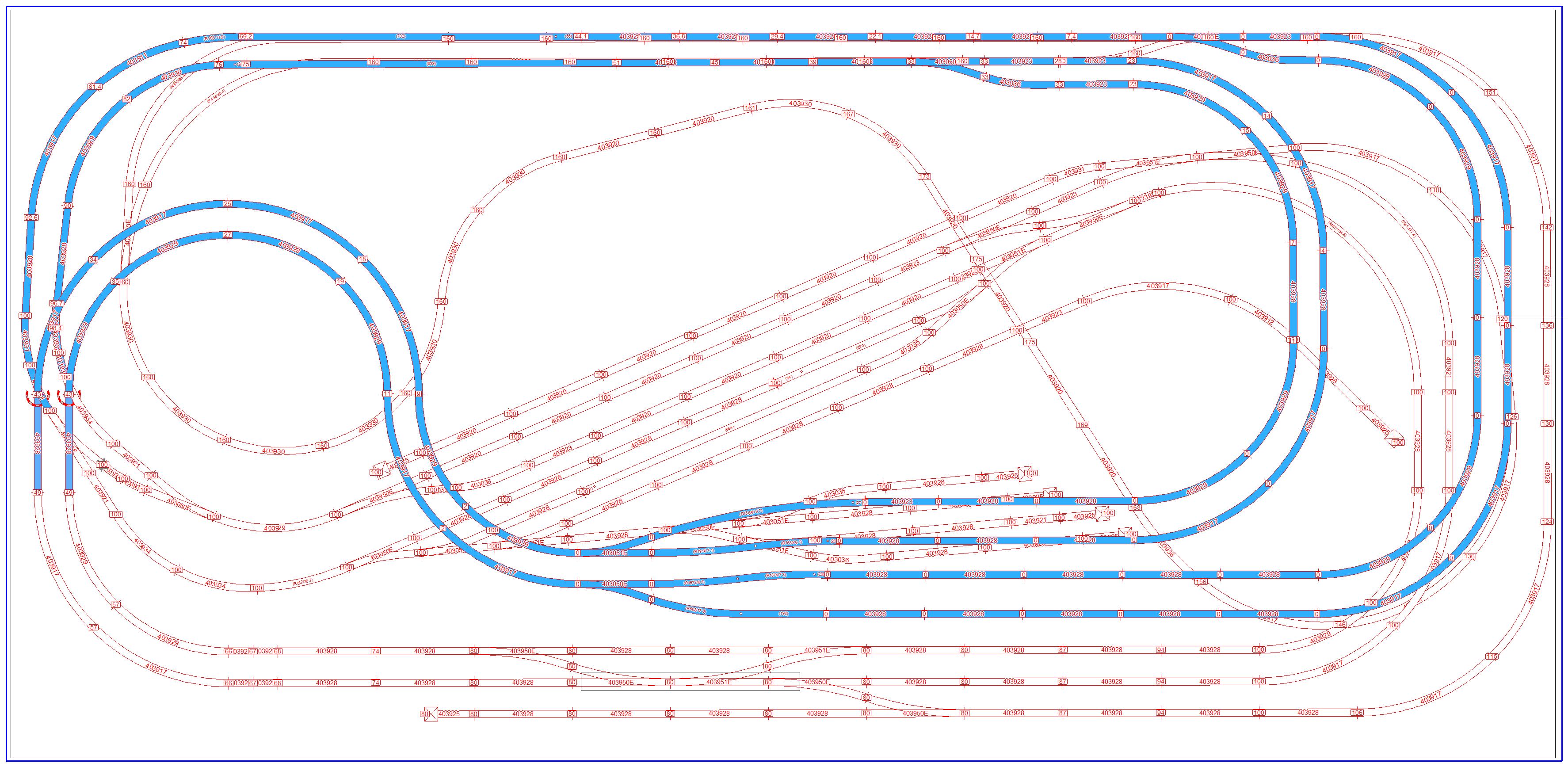

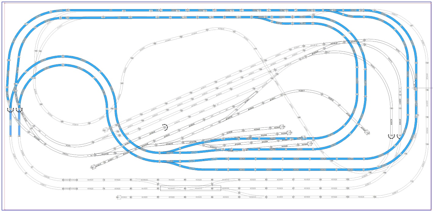

Ciao a tutti,
vado ad illustrare il progetto del plastico che intendo realizzare. Il progetto è stato assolutamente e spudoratamente basato su quello realizzato dal membro di questo forum CF69 che ringrazio per averlo messo a disposizione (http://www.scalatt.it/forum/topic.asp?TOPIC_ID=10472). Il mio lavoro non è stato altro che quello di convertirlo alle rotaie LIMA che userò per la realizzazione.
E' ancora in corso d'opera e suscettibile di modifiche.
grazie fin da ora per gli eventuali consigli.

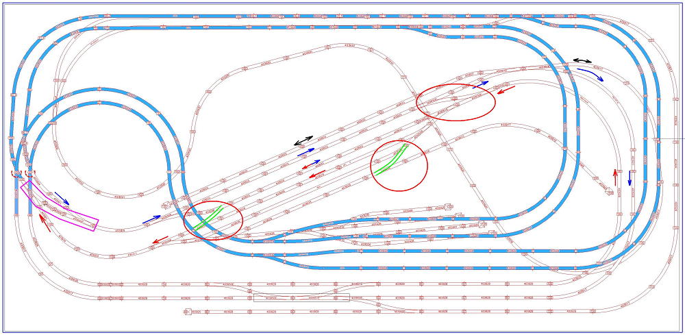

Io penso che nella semplificazione del piano di stazione, tenendo conto del verso di circolazione italiano, hai perso qualcosina...... dovresti:
- collegare il binario dello scalo (quello che termina con un tronchino curvo a destra del disegno) ai binari di corsa sul lato destro,altrimenti i treni provenienti dalla destra del plastico potranno entrare nella zona merci solo in retrocessione
- collegare il binario di raddoppio sul lato sinistro
- invertire il senso delle deviate evidenziate nel cerchio rosso e nel poligono rosa
Di seguito trovi la tua pianta con i punti che ti ho indicato, se mi passi il file di SCARM provo a modificartelo io.
Buon proseguimento.

Fabio (cf69) rispondo ai tuoi consigli con alcune domande dovute alla mia ignoranza in ambito ferroviario... [:I]
...tenendo conto del verso di circolazione italiano...
Dopo una rapida ricerca in google mi sembra di capire che i treni tengono la sinistra al contrario della circolazione stradale, ho capito bene?
...invertire il senso delle deviate...
Intendi invertire il senso degli scambi??
Ti ringrazio per la gentile offerta ma, senza alcuna offesa, provo a fare io le modifiche su Scarm, non mi piace la "pappa pronta". Se poi sono in difficoltà ricorrerò al tuo gentile aiuto. :smile:

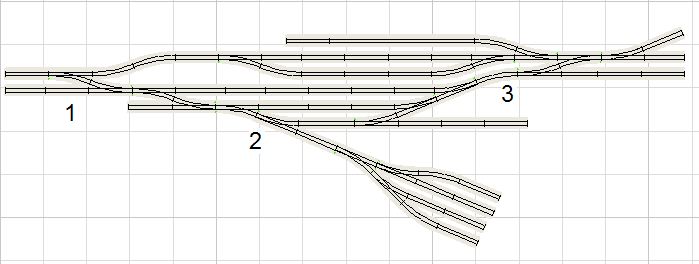

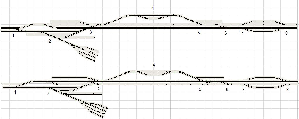

#9 Messaggio da gian paolo cardelli »

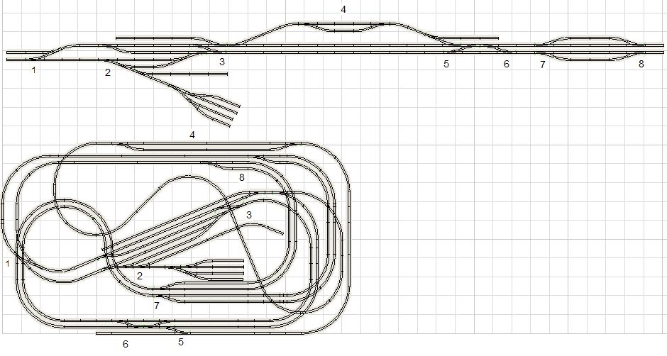

Eccomi qui, con il sinottico e la corrispondenza numerica con il circuito reale (approssimato per aver usato binario Hornby)
102,09 KB
considerazioni a braccio:
a) il tratto superiore tra i punti 1 e 2 è pericoloso: i due flussi di traffico della linea principale a doppio binario ci si incrociano, e vista la lunghezza della linea il traffico lì ti si va a bloccare. Il crossover del punto 1 andrebbe invertito per permettere ai convogli sulla linea ovest-est di entrare nello scalo merci.
b) il crossover al punto 3 andrebbe invertito ed integrato, vista la mancanza di spazio, con un inglese doppio, sia per lo stesso motivo elencato poc'anzi (accesso allo scalo merci). sia per evitare la collisione tra i due flussi di traffico sulla linea a doppio binario, sia per permettere ad un convoglio in arrivo dal punto di sosta 4 di immettersi sul binario della linea est-ovest, ed oltrettutto permetterebbe il raddoppio di binario (precedenze e sorpassi) nella stazione per la linea ovest-est, attualmente inesistente.
c) la configurazione nel punto 2 andrebbe cambiata, con l'inserimento di un inglese doppio per poterci attaccare un'asta di manovra per lo scalo merci.
d) il crossover al punto 5 è inutile: la linea a doppio binario è troppo corta per considerare una banalizzazione del traffico.
Ecco come verrebbe il sinottico con le modifiche appena descritte (sopra il modificato, sotto l'originale)
79,61 KB

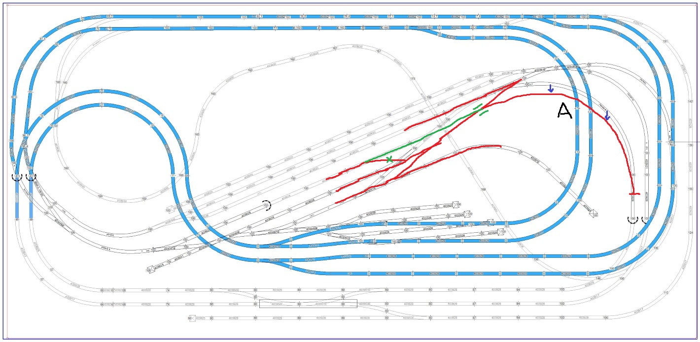

gian paolo cardelli
Messaggi: 444
Nome: gian paolo
Re: Il mio progetto
#12 Messaggio da gian paolo cardelli »
Con queste due modifiche rasenteresti la perfezione ...
278,53 KB
Ipotesi 1, senza usare inglesi doppi (linee in rosso): abbassi la curva A di misura equivalente all'interbinario dei binari Lima e raccordi direttamente al binario 4 (contando dall'alto), così l'intersecazione degli itinerari della linea a doppio binario sul binario 3 la eviti;
Ipotesi 2, con un inglese doppio (linee verdi che correggono le rosse): così allunghi i moduli dei binari di stazione 4 e 5.

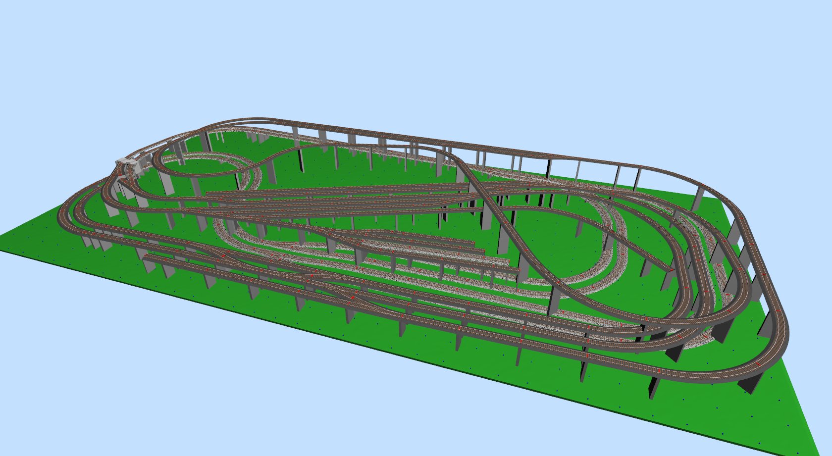

Ciao a tutti!
Dopo la pausa delle feste natalizie ho rimesso mano al progetto facendo qualche modifica più o meno importante anche se il tracciato è rimasto quello.
Le modifiche fatte sono riassumibili più o meno con:
- introduzione del deviatoio inglese come suggerito da Gian Paolo
- il tratto di binari frontale è stato messo in piano e non più elevato
- ridisegnato il tracciato nascosto
- revisione delle altezze di tutti i binari
Di seguito potete vedete il nuovo layout del tracciato.
266,33 KB
Ho anche fatto l'inventario dei binari lasciati in eredità dallo Zio Oscar che sono sufficienti a realizzare tutta la parte non nascosta del tracciato. Per la parte "sommersa" utilizzerò rotaie nuove in modo da ridurre al minimo gli interventi e la pulizia dei binari che sarà necessaria invece per i vecchi Lima.
So che sarebbe meglio fare tutto con materiale nuovo ma, a parte il discorso dei costi, sarebbe contro lo spirito di utilizzare quello che mio figlio ha ricevuto in dono.
Su questa versione del plastico ci ho lavorato un po di ore percui non penso di aver fatto grossi errori ma ovviamente attendo il responso degli esperti, soprattutto per quanto riguarda l'altezza delle sovrapposizioni dei binari in considerazione del fatto che mi piacerebbe moltissimo installare la linea aerea di alimentazione.
Ottenuta la benedizione dell'auditorio :smile: il prossimo passo è la progettazione del telaio con immediata spedizione di approviggionamento al reparto legno del brico :grin:
Grazie in anticipo per i consigli.
