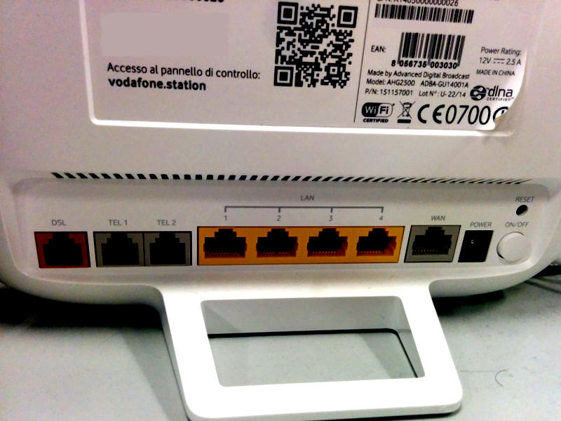

Io di "ribaltamenti" di linee non ho mai sentito parlare, ma per certo la linea telefonica fornita da vodafone con la vodafone station è una linea VoIP (http://it.wikipedia.org/wiki/Voice_over_IP) e il telefono non lo devi collegare alla presa attraverso il classico sdoppiatore con filtro ma direttamente ad una delle uscite della vodafone station. Una di queste è delegata appunto alla telefonia VoIP, mentre l'altra dovrebbe poter permettere di collegare un secondo telefono che sfrutta la normale telefonica, ma non tutti i gestori lo rendono possibile, e se lo fanno generalmente si fanno pagare :sad:
Quindi (vado a naso...) colleghi il cavetto dell'uscita ADSL alla linea telefonica (non ad una eventuale derivazione, ma alla presa principale), e il telefono ad una delle 2 prese "phone" o "line" o quelcheciavrannoscrittosopra [8] Non specifichi se hai la vodafone station 1 o 2, ma immaginoche differiscano di poco.... se più o meno si tratta di questa:
75,76 KB
credo che le indicazioni che ti ho dato possano andare.

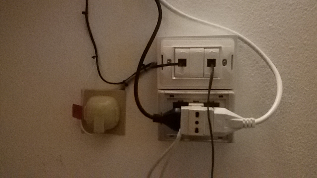

Amici, vi aggiorno sulla situazione odierna.
Ho eseguito il "ribaltamento prese telefoniche " cosi come consigliato dagli operatori del 190 il quale sono stati molto cortesi e gentili nel darmi assistenza e consigli.
Adesso ho nuovamente le prese funzionanti e altri due telefoni in funzione.
Ho comprato una scatola elettrica esterna ,due prese plug ,un tappo cieco e 50 cm di cavetto con tre coppie ma ne servono solo una coppia .
Questo il risultato, neppure tanto invasivo e il tutto per € 7,00
