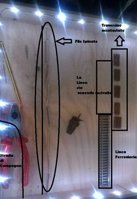

Mentre ho trovato lo spazio per il diorama : LE DIMENSIONI SONO 35 X 38
Come potrei impostarlo??
Potrei, invece di una normale linea ferroviaria, farne proprio una in costruzione??? L'idea che mi piace di più sarebbe la linea in costruzione, in quanto la ritirata appena avvenuta aveva portato molte perdite.
Consigli Please XD XD

Edo, distanziare le traversine non è cosa complicata. Basta che tu usi un binario flessibile (tipo la Peco cod. 75) e tagli con un cutter tutte le linguette di plastica che uniscono una traversa alla successiva, sotto le rotaie. Dopodichè puoi spostare le traversine facendole scorrere e riposizionandole alla distanza voluta. Il problema più grosso è che le traversine della foto che ha postato Marco sono in metallo mentre quelle standard dei binari in scala sono in legno (o calcestruzzo). Credo però si possa sorvolare su questo particolare. La maggior distanza tra le traversine è, invece, molto più "visibile".

Grazie mario.... quando capito vicino al negozio di modellismo prendo un bnario flessibile :geek:
Intanto ho trovato un modo semplice per il filo spinato : UTILIZZARE SEMPLICEMENTE LE MOLLE DELLA PENNA
Grazie e saluti a TuTTi :grin:

Ovviamente la ferrovia è a scartamento ridotto, e le traversine vanno bene pure in legno l'immagine era solo per dare l'idea.
Per lo scartamento, di solito 600mm-610mm oppure anche 760mm se autro-tedesca, secondo me la cosa migliore sarebbe comprare dei profilati, magari anche in TT e fare le traversine con dei listelli di legno. Le rotaie in TT perché le rotaie usate erano leggere e quindi più piccole di quelle normali.

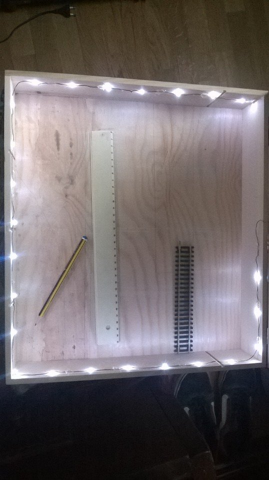

Inizia la progettazione :grin: :grin: :grin: :grin:
Che ne dite... illuminazione è ok???
Giakk... non ha proprio negato... hanno detto che potrebbe essere una linea dedicata alle munizioni... non penso che in piena ritirata, quasi in prima linea, si mettessero a documentare il tutto :wink:

beh, noto con piacere che Fondazione FS ha risposto subito ed in modo molto collaborativo. E' un piccolo buon segno che talvolta le nostre istituzioni non sono sempre così male, anzi!

>Per me, lo scartamento metrico è impossibile,
Non ho ne i mezzi e neanche le capacità....

Edo, non riesci e prendere un binario a scartamento ridotto al negozio di modellismo? Gli potresti togliere traversine in ordine alternato e sei apposto, per il resto della lunghezza del diorama che ti manca fai i soldati che la costruiscono... IO farei così poi ovviamente decidi tu :wink:

Qui il negozio ha solo H0 .....e io non o la capacità di autocostruire ..
Posso usare solo binari scala H0 :wink: :cool: [:0]

convinci tuo papà a comprarti sulla rete il binario H0e... lo trovi prodotto da Peco e da Tillig, qua un esempio:
http://www.modeltrain.it/contents/it/d1 ... I_H0e.html
oppure usa il binario della scala N...

Lo scartamento metrico per me è impossibile [8][8][8]
Però ecco come dovrà esser la scena... è ancora tutto solo Appoggiato :wink:

Ciao Edo, se per lo scartamento ridotto ti può essere utile, ti spedisco un binario lungo 30 cm circa in scartamento N (9 mm), che in H0 corrisponde a circa 0,78 mt. Per lo scartamento metrico ti servirebbe un binario TT: prova a chiederne uno spezzone avanzato a quache collega del forum.
Belli i tuoi lavori anche in considerazione della giovane età.

Dai... mi ci butto :wink:
Utilizzerò però i binari in H0 mentre le traversine più piccole :wink:
Domani arrivano le foto :geek: :geek:
