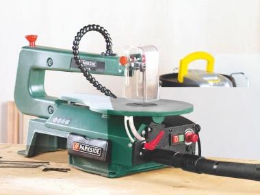

Ciao Jacopo, :smile:
la marca è Parkside.
Il funzionamento per un uso hobbistico è ineccepibile, puoi montare le lame a corredo da 130mm da fissaggio a fissaggio oppure la lame da traforo con adattatore.
Io penso che possa montare le lame Proxxon.

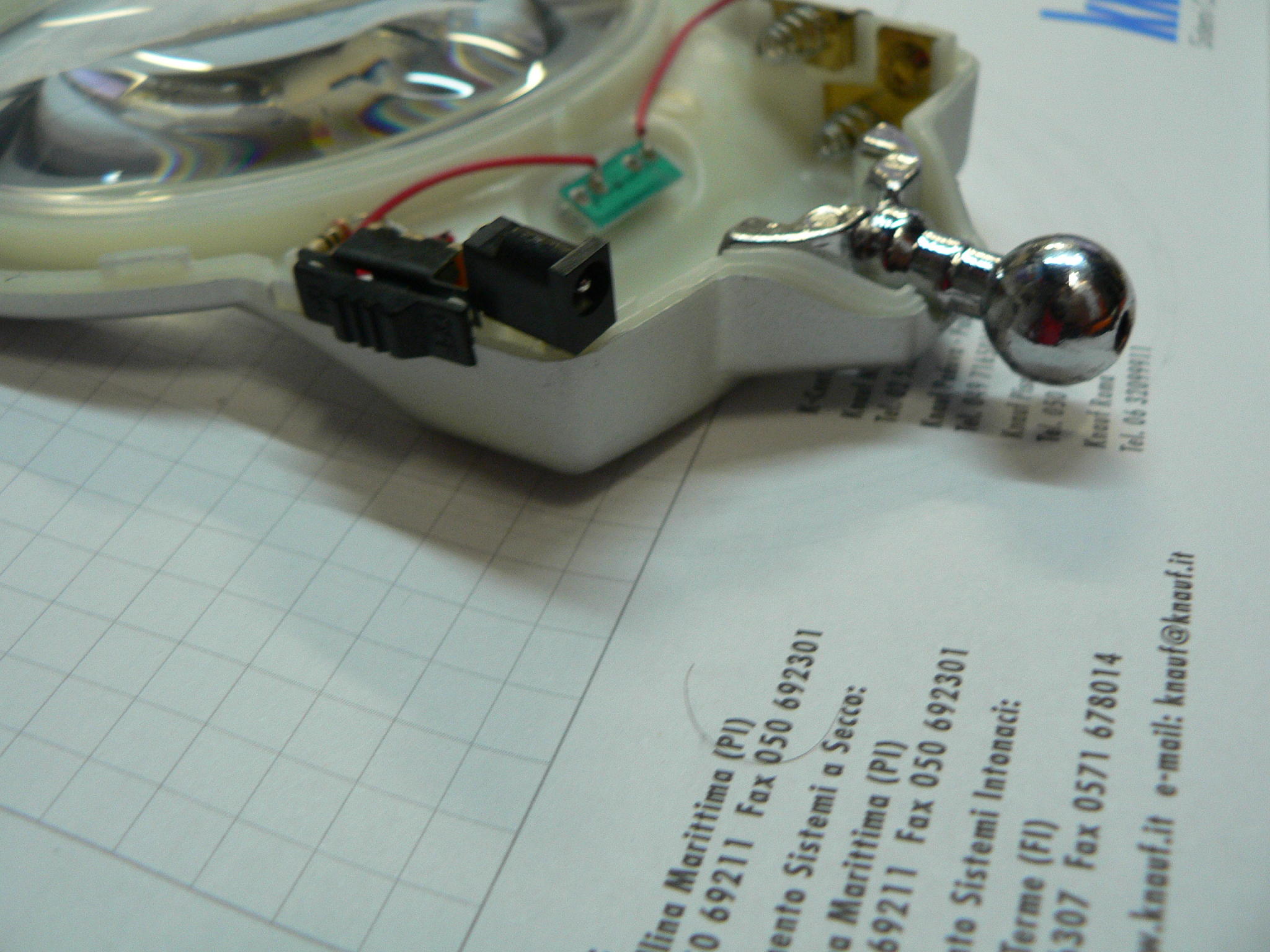

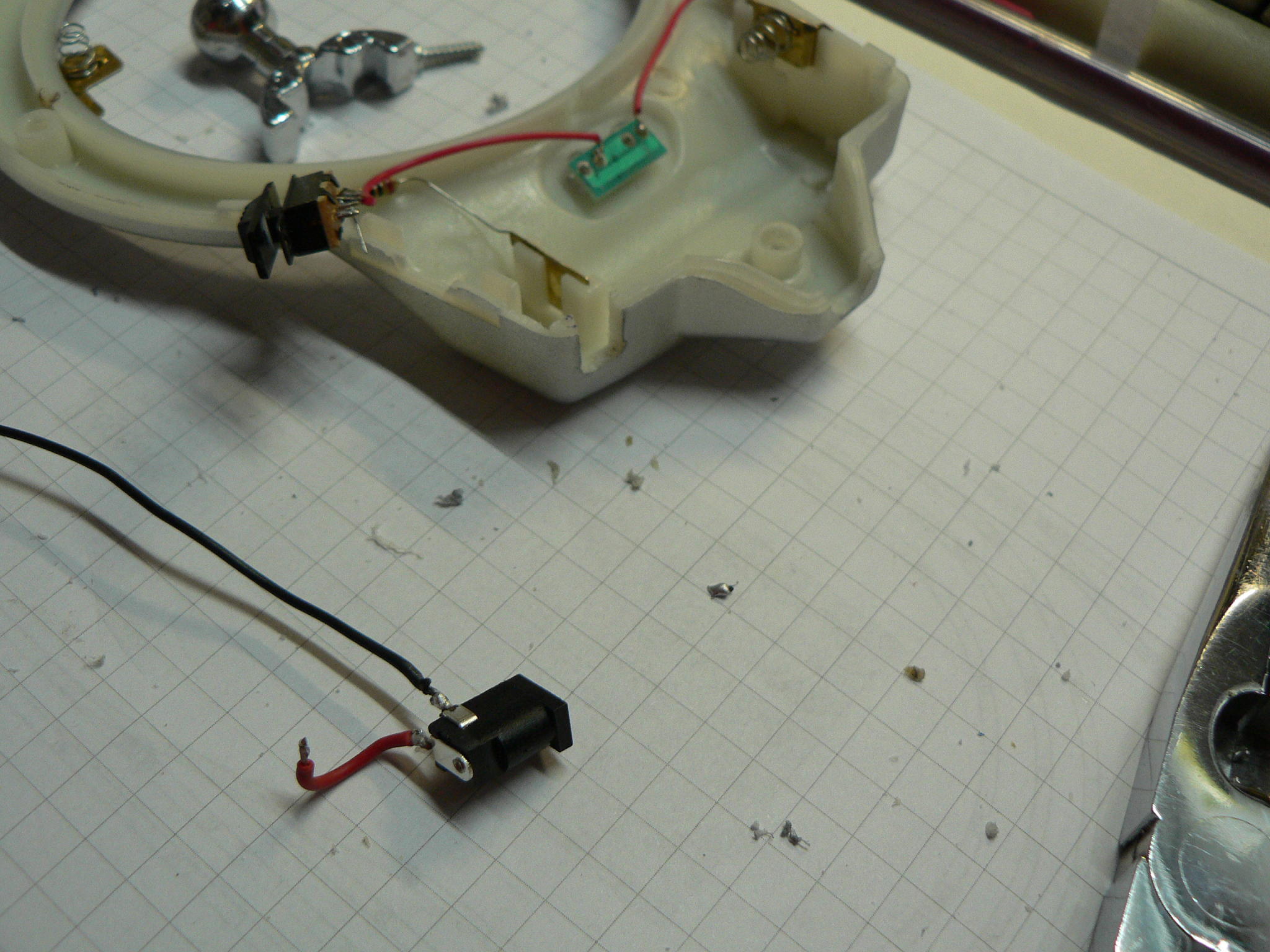

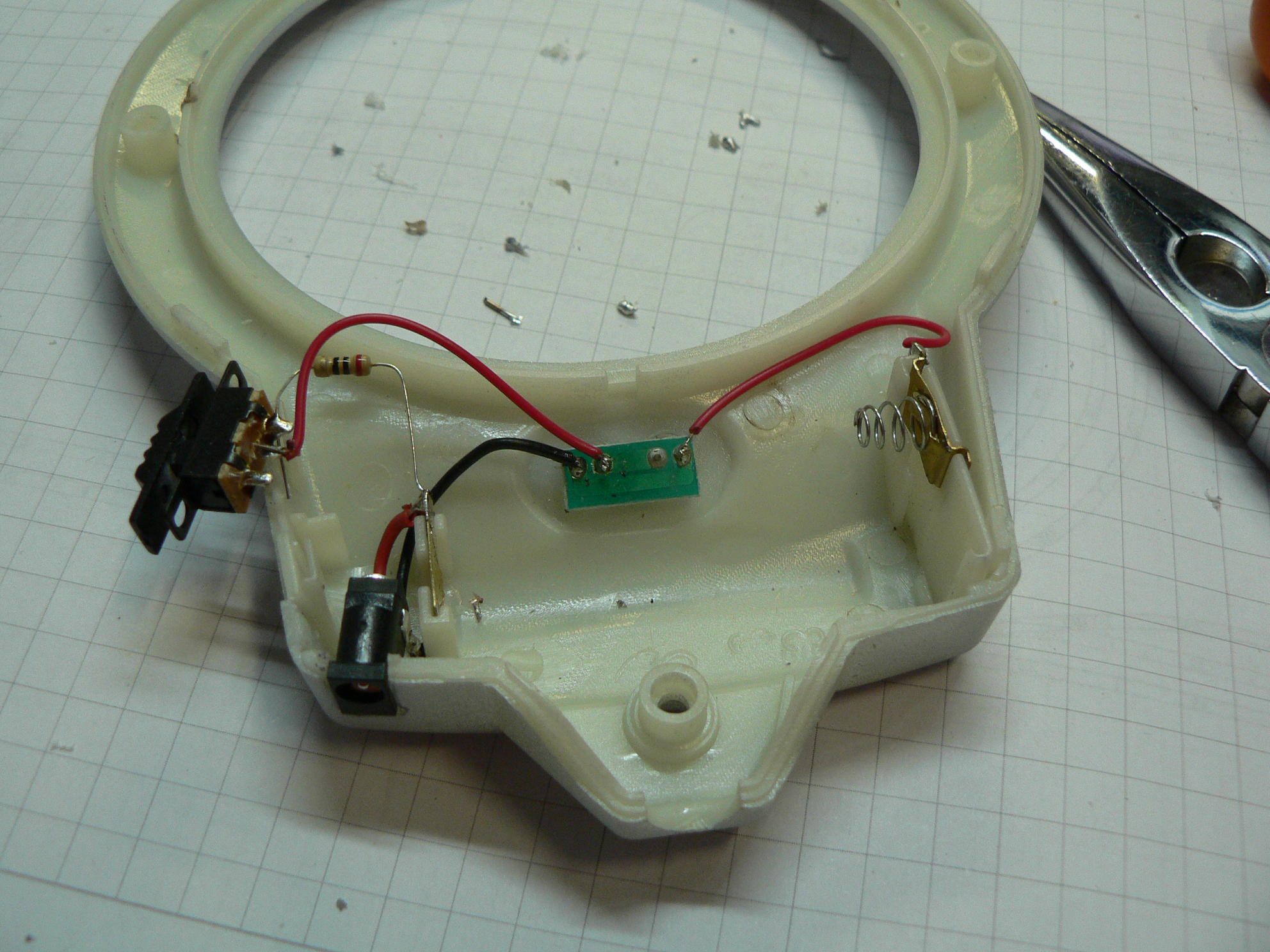

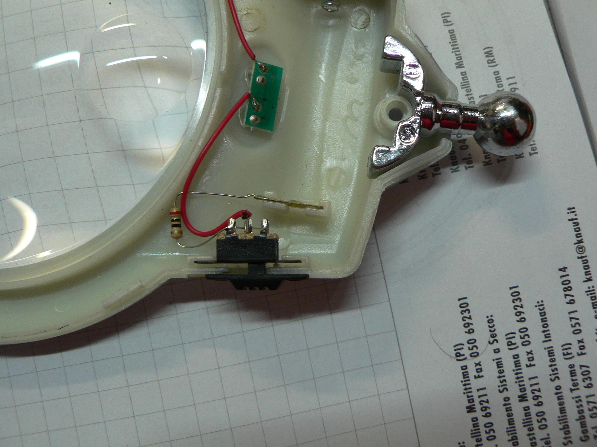

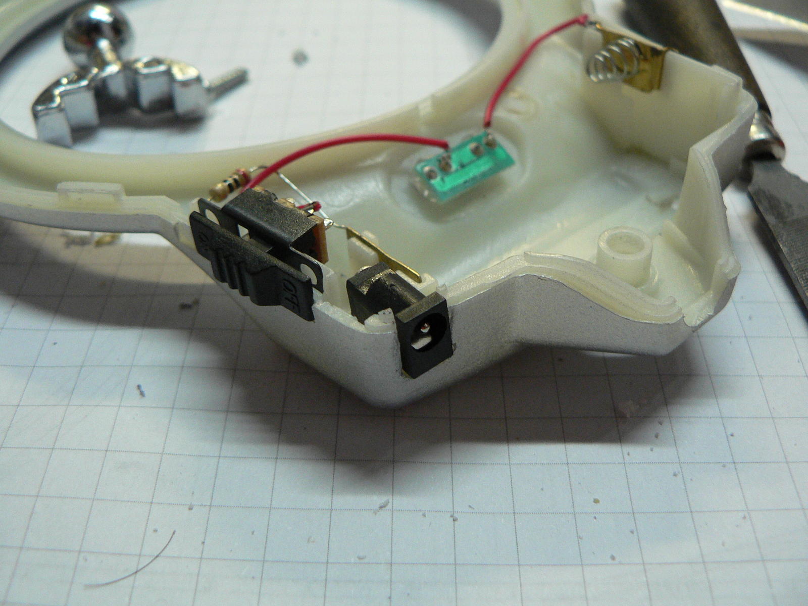

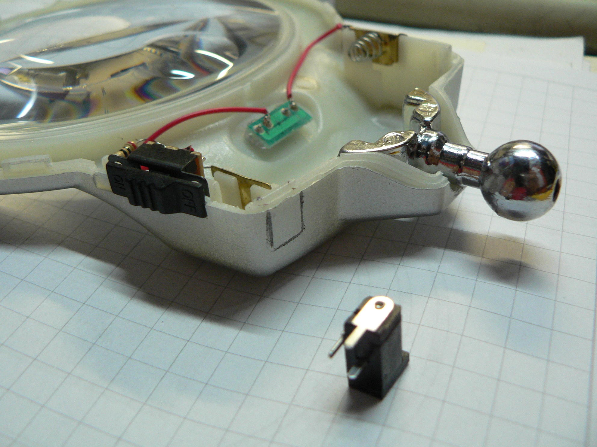

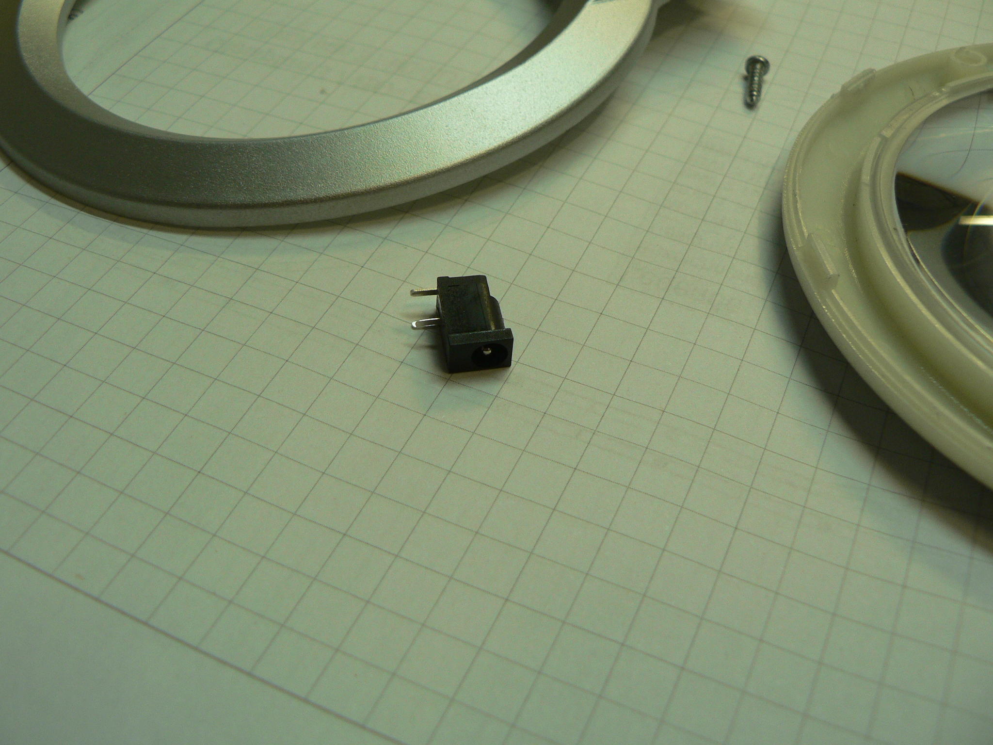

Inserisco qui una piccola elaborazione, utile a risparmiare qualche soldino.
Dopo aver comprato anch'io questo utile accessorio:
213,46 KB

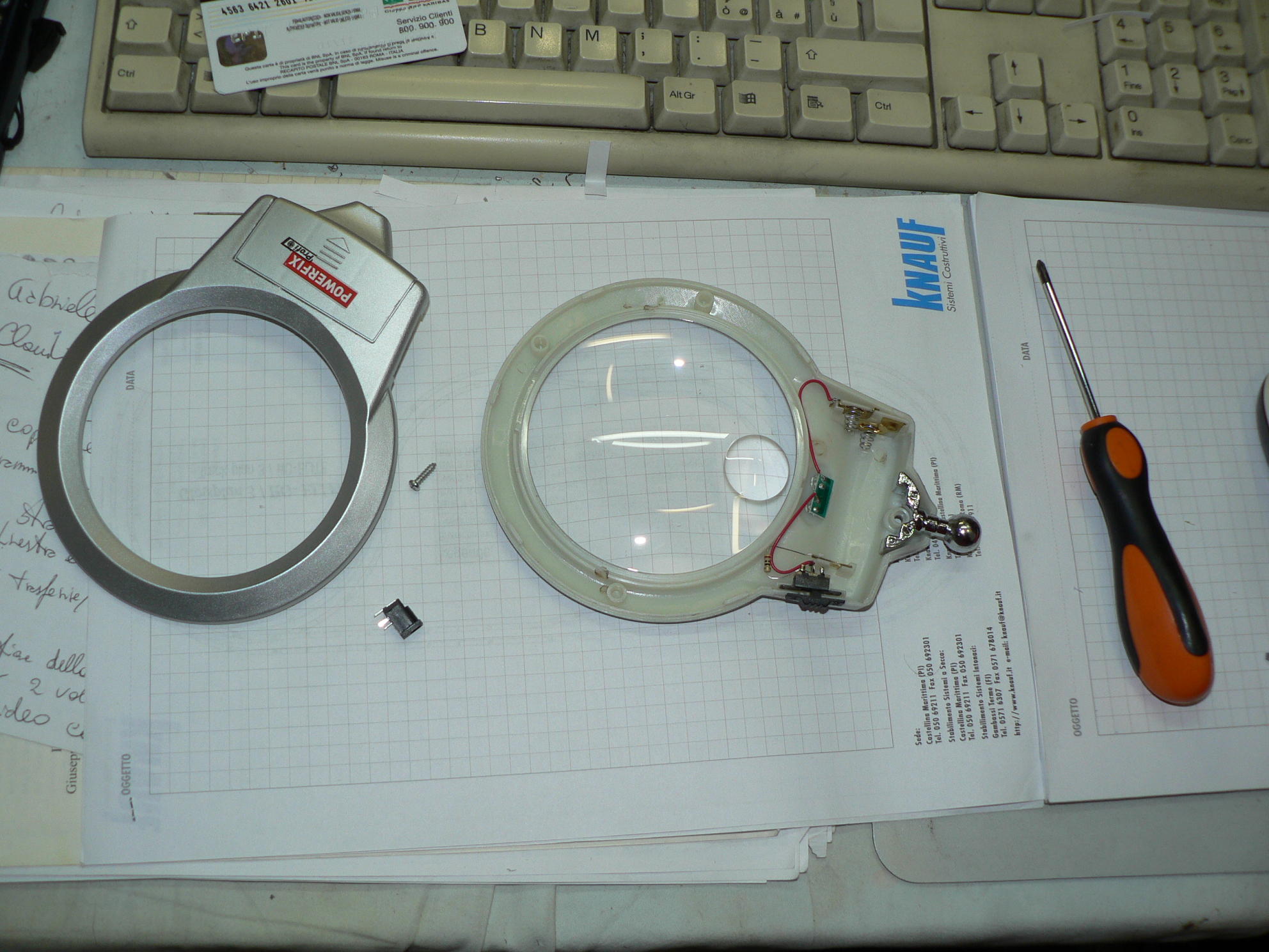

Essendo perfettamente cosciente che al momento di utilizzarlo, per la famosa legge di Murphy, avrei trovato le batterie scariche e mi sarei presto stufato di sostituirle in continuazione, ho eseguito una semplice/utile elaborazione; iniziando con lo smontare la lente.
321,92 KB
Avendo acquistato per €0,23 questo spinottino da 1,3mm
314,86 KB
Ho individuato il posto dove poterlo mettere agevolmente, senza invadere il portabatterie o altro.
339,15 KB
335,15 KB

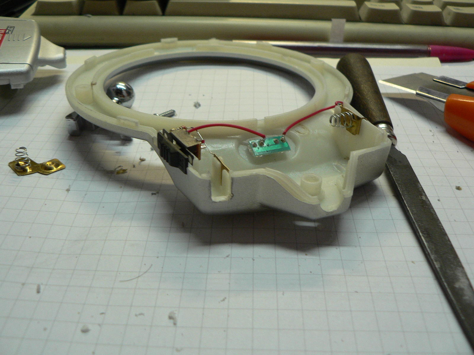

Verificato che il posto fosse quello giusto, ho tracciato l'ingombro e realizzato lo scasso nella plastica, rifinendolo con una limetta.
331,74 KB
212,17 KB
211,28 KB

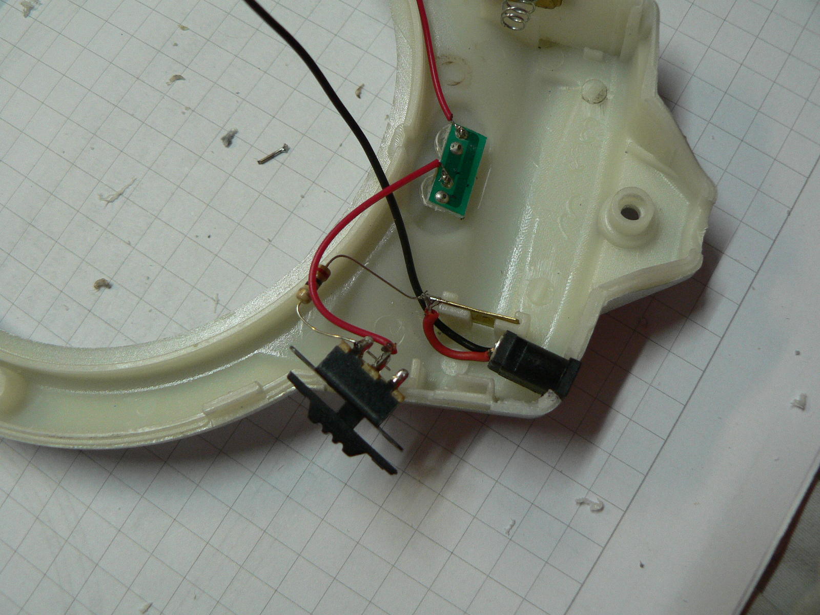

Non resta che saldare i fili nei posti giusti, rispettando le polarità
348,32 KB
229,06 KB
331,96 KB
355,74 KB
Una micro-goccia di cianoacrilato per fissarlo........Et voilà!! Il Gioco è fatto :wink:
220,91 KB

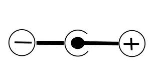

Ricordandosi di eliminare le batterie (se non ricaricabili), basta alimentare la lente con un alimentatore per calcolatrici o similare, settando la tensione di alimentazione su 4,5V (o meno), voglio altresi precisare che, se utilizzate lo stesso collegamento che ho fatto io, lo spinotto dovrà avere il polo positivo al centro.
148,25 KB
Scusatemi per il post lungo..... :geek:
Spero di aver fatto cosa gradita.

Fabio, è davvero molto gradita!!! ottima spiegazione e realizazione, dato che mi accingo anche io all'acquisto della lente passerò a prendere anche lo spinotto! ottima idea!! :grin: :grin: :grin: :grin: :grin:
