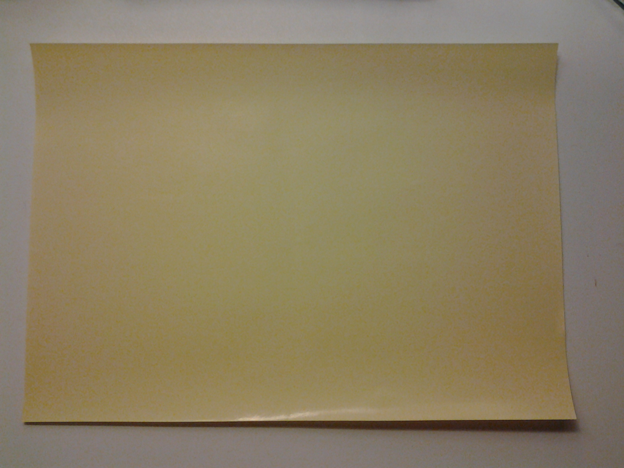

Ciao ragazzi,
ho acquistato a 6,90 euro comprese le spese di spedizione da questo venditore::http://www.ebay.it/itm/181206370963?ssP ... 1438.l2649.
50 di questi fogli A4:

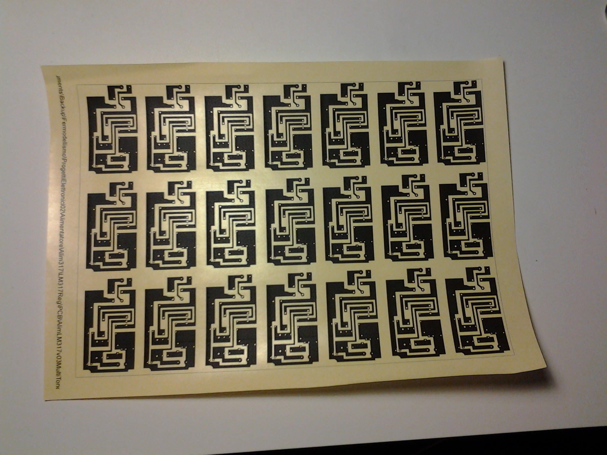

che vengono stampati, sul lato lucido, con stampante laser e servono per produrre circuiti stampati:

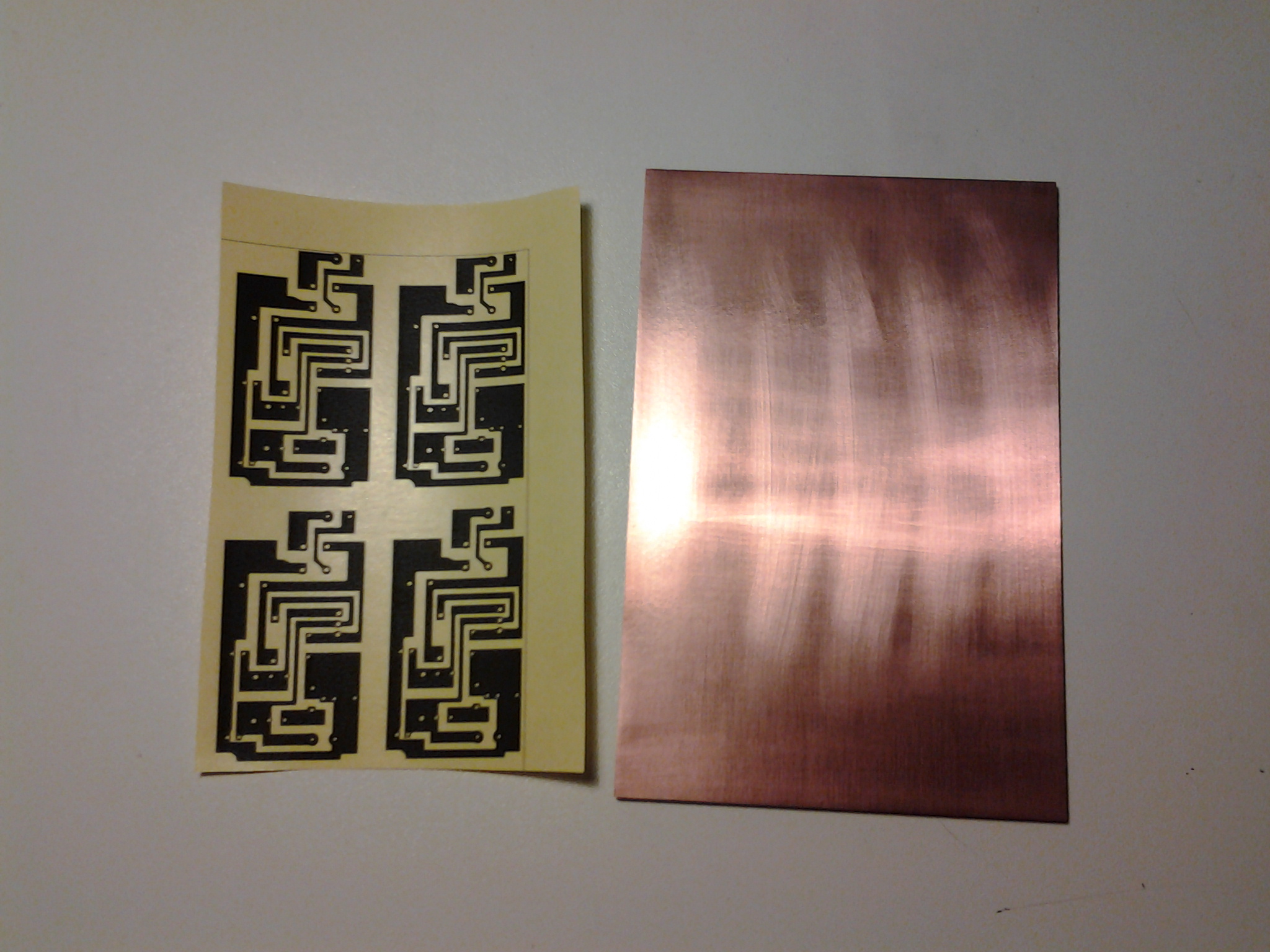

si ritaglia unna porzione di foglio tale da coprire la piastra ramata, pulita e sgrassata:

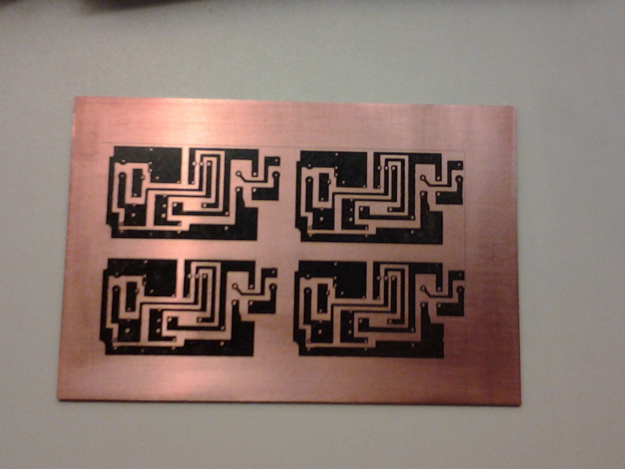

la parte stampata viene messa a contatto con il rame e si passa poi in stireria e con il ferro da stiro caldo, si trasferisce il toner sulla piastra, una volta raffreddato si toglie delicatamente il foglio giallo e si immerge in percloruro.
678,68 KB
Io ho fatto una piccola serie di circuiti stampati di un alimentatore regolabile con LM317.
Sperando di aver fatto cosa utile vi saluto.
