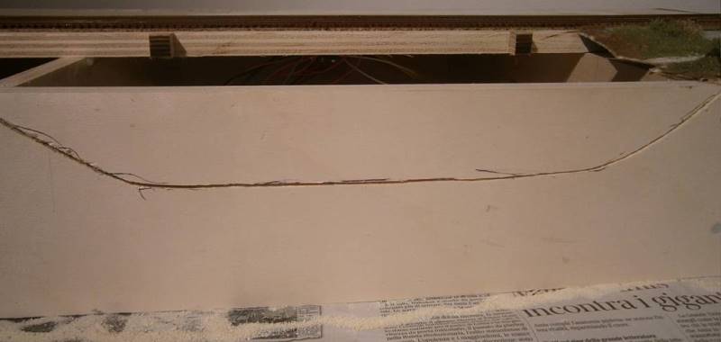

Anche la parte centrale del modulo verrà abbassata.

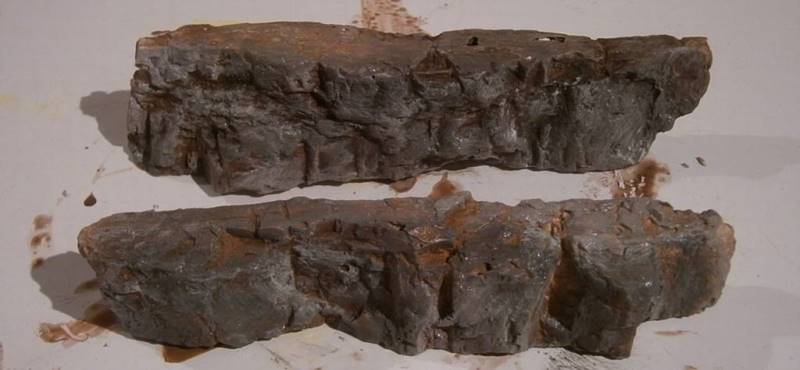

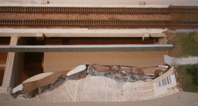

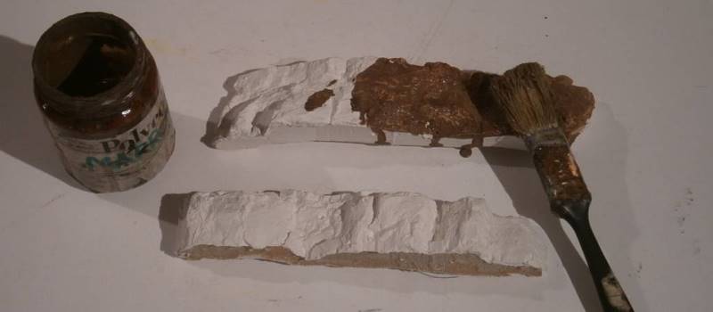

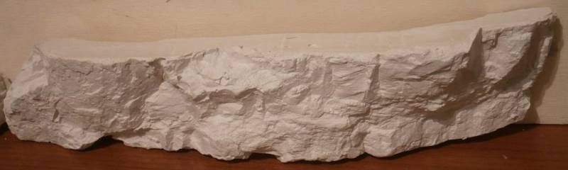

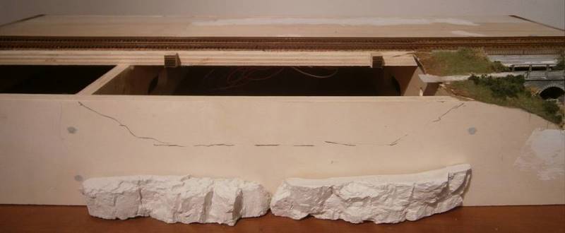

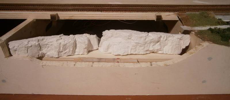

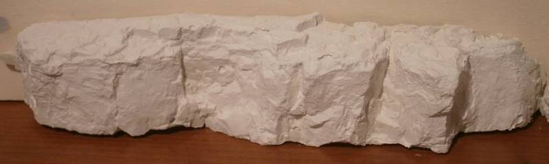

Per realizzare le rocce, ho utilizzato uno stampo lo gomma siliconica che potete vedere QUI .

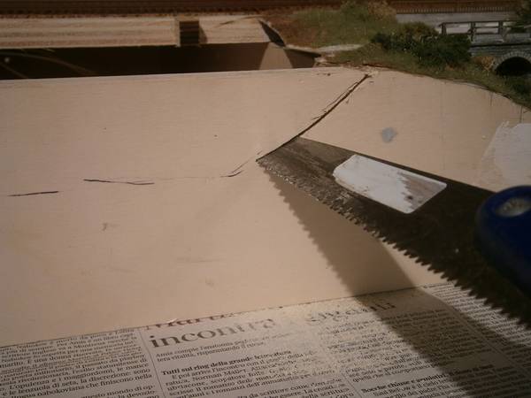

Durante la posa del gesso ho creato un divisorio in cartone che mi ha permesso di tagliare in due le rocce.
KarTTodromo
KarTTodromo
KarTTodromo
KarTTodromo

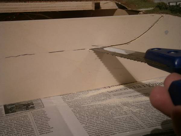

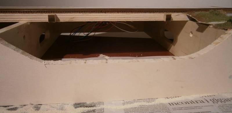

Eseguito il taglio del pannello.

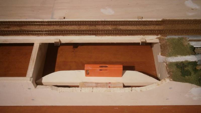

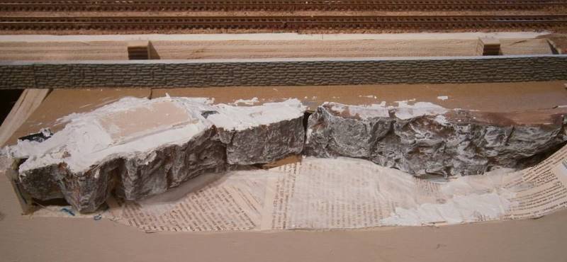

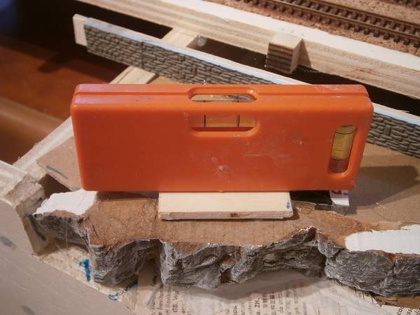

Messa in bolla la zona che ospiterà le due pareti rocciose.
KarTTodromo
KarTTodromo

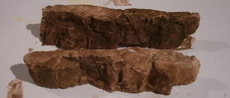

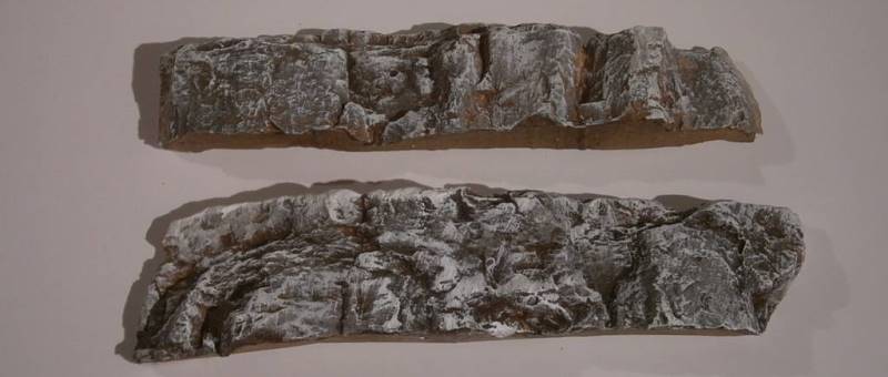

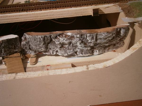

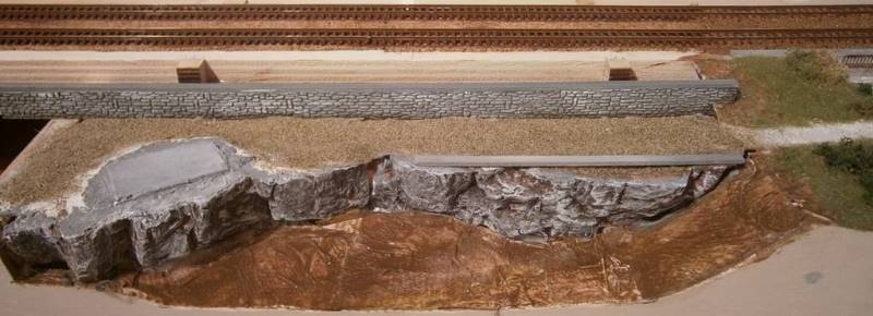

Iniziata la colorazione delle rocce.
Dapprima un sottofondo marrone.
KarTTodromo
KarTTodromo
Le rocce asciutte.
KarTTodromo
KarTTodromo
Successivamente una passata piuttosto liquida di grigio.
KarTTodromo
KarTTodromo

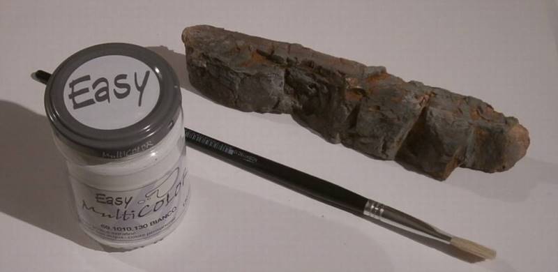

Con del bianco acrilico viene data l'ultima passata.
KarTTodromo
KarTTodromo
Il metodo è quello del pennello a secco.
KarTTodromo
KarTTodromo

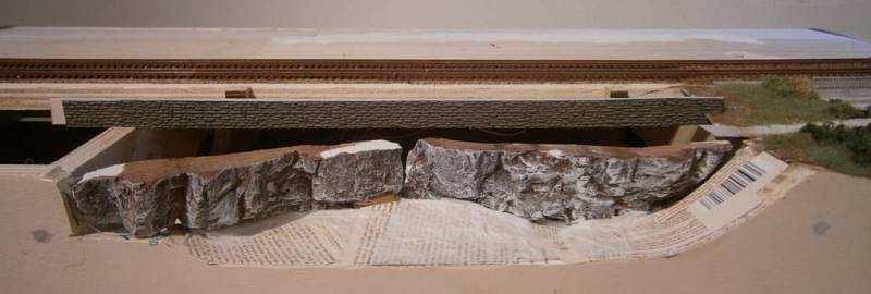

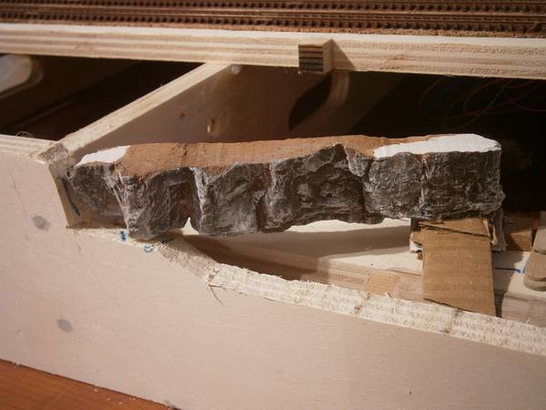

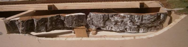

Vengono posate entrambe le rocce.
KarTTodromo
KarTTodromo
KarTTodromo
KarTTodromo
Veduta del futuro "salto degli amanti".
KarTTodromo
KarTTodromo

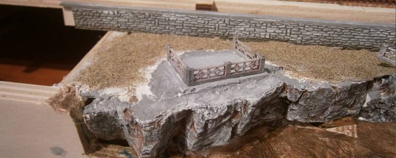

La parte a strapiombo sarà separata dalla ferrovia da un piccolo terrapieno fatto da mattoni in pietra.

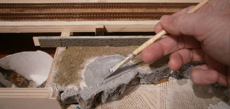

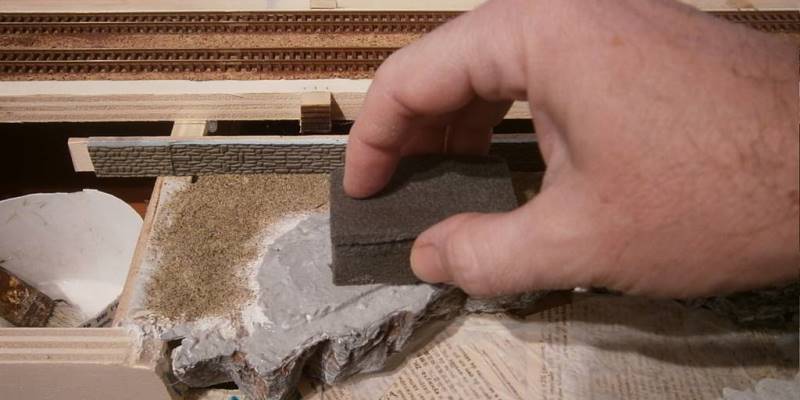

Inizia la chiusura del terreno antistante il "salto degli amanti".
KarTTodromo
KarTTodromo

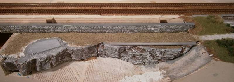

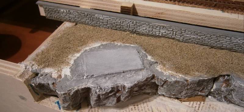

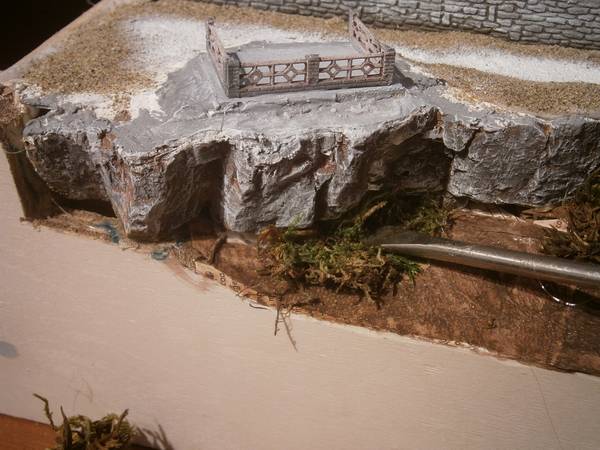

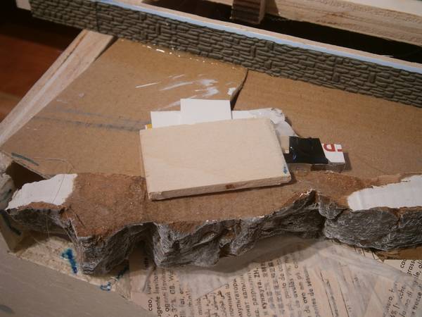

Ho deciso di creare una piazzuola con un piccolo belvedere.
Qui viene preparata la base in compensato e messa in bolla.
KarTTodromo
KarTTodromo
KarTTodromo
KarTTodromo
Successivamente viene incollata e stuccata.
KarTTodromo
KarTTodromo
Colorata la base con la piazzuola del piccolo belvedere.

Sulla destra ci sarà un ulteriore punto panoramico che verrà protetto.
Ho realizzato la base di cemento con un listello di legno alto 2mm.
KarTTodromo
KarTTodromo
Con il medesimo listello ho rifinito la parte superiore del muretto di contenimento.

Viene data la base del terreno (marrone acrilico) nella parte antistante le pareti rocciose.

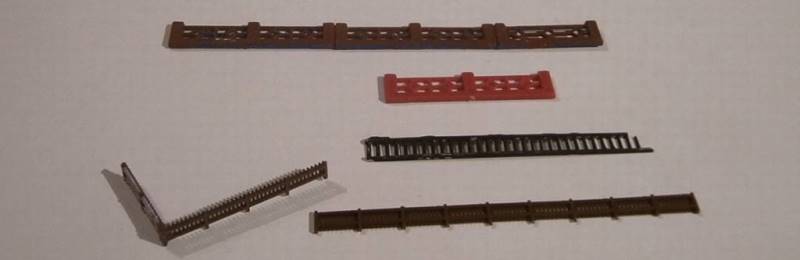

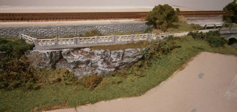

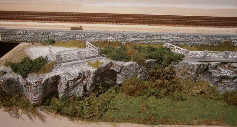

Le due aree del belvedere verranno protette da parapetti.
Avevo diversi avanzi da vecchie scatole di montaggio in scala N e quello che mi pareva più adatto alla TT era quello che vedete nella foto di colore rosso.
Li ho uniti e li ho dipinti di marrone.
Bella la staccionata in legno (in basso nella foto) ma troppo piccola per la scala 1:120.
KarTTodromo
KarTTodromo
Dopo una sporcatura di grigio (colorazione provvisoria), ho provveduto alla sua posa.
KarTTodromo
KarTTodromo

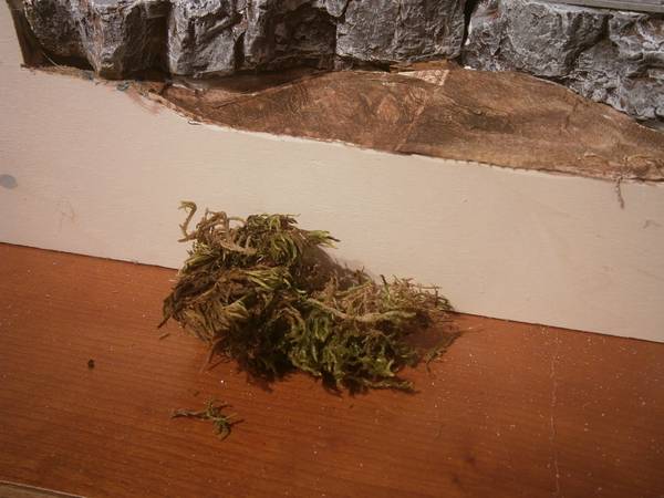

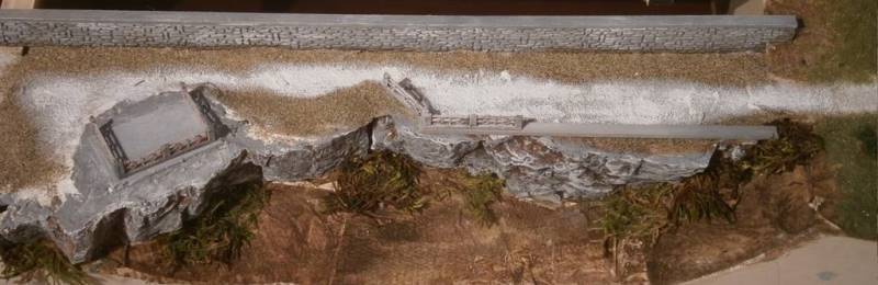

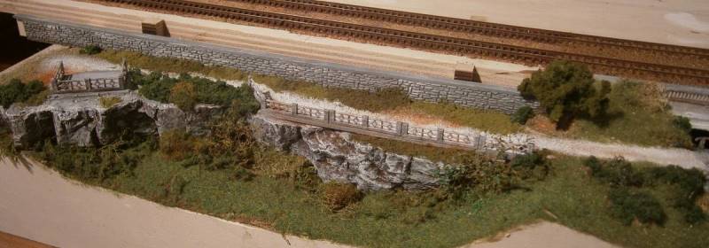

Ho quindi iniziato a posare la vegetazione.
Ho utilizzato del comunissimo muschio per chiudere alcune zone.
Il muschio non è un materiale particolarmente indicato ma, se opportunamente ricoperto, può aiutare a dare un buon realismo (a mio avviso).
KarTTodromo
KarTTodromo
KarTTodromo
KarTTodromo
KarTTodromo
KarTTodromo
Ho inserito anche alcuni licheni e la medesima vegetazione utilizzate per il torrente.
KarTTodromo
KarTTodromo
Ho anche inserito dei rami di Teloxis, alcuni secchi per simulare dei piccoli arbusti morti, altri con un leggero fogliame.
Come si nota dalla successiva foto, ho inserito anche l'altro pezzo di parapetto per il belvedere.
KarTTodromo
KarTTodromo
KarTTodromo
KarTTodromo
Ho inserito anche un terzo albero e inserito della vegetazione dietro il camminamento.
KarTTodromo
KarTTodromo
KarTTodromo
KarTTodromo

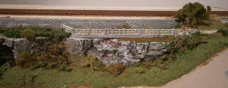

Inquadratura dal lato operatori.
KarTTodromo
KarTTodromo
Eseguita una sporcatura dei parapetti che risultavano troppo chiari.
KarTTodromo
KarTTodromo

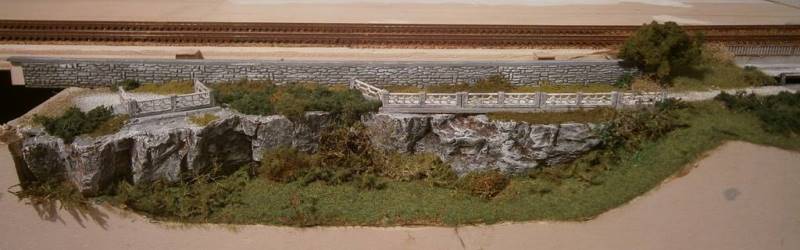

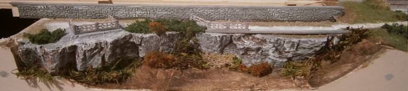

Veduta dal lato destro.
KarTTodromo
KarTTodromo

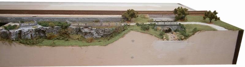

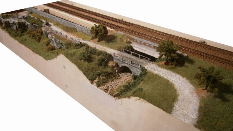

Veduta frontale.
KarTTodromo
KarTTodromo

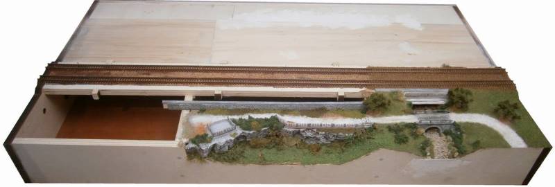

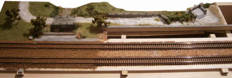

Ecco come si presenta il modulo il 15/01/2015.
Ora inizieranno i lavori nella parte frontale sinistra.
