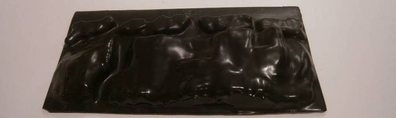

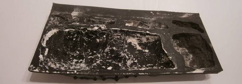

Qui potete vedere lo stampo dal lato esterno.
Stampo
Stampo
Qui invece l'interno.
Stampo
Stampo

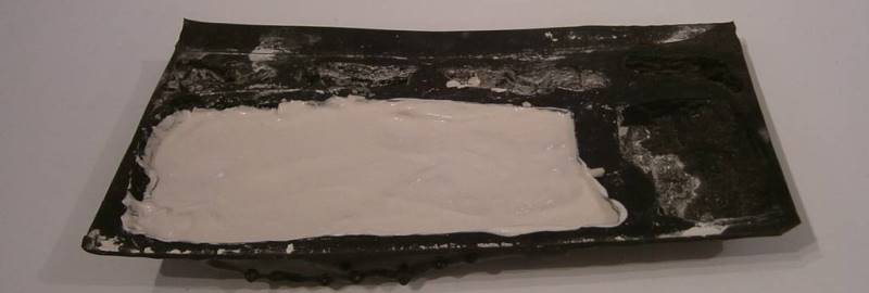

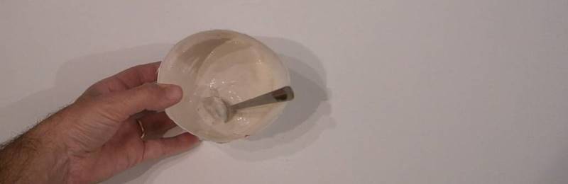

Eccolo subito dopo averlo diluito con acqua, il composto non deve essere ne troppo duro ne toppo liquido.
Gesso scagliola
Gesso scagliola

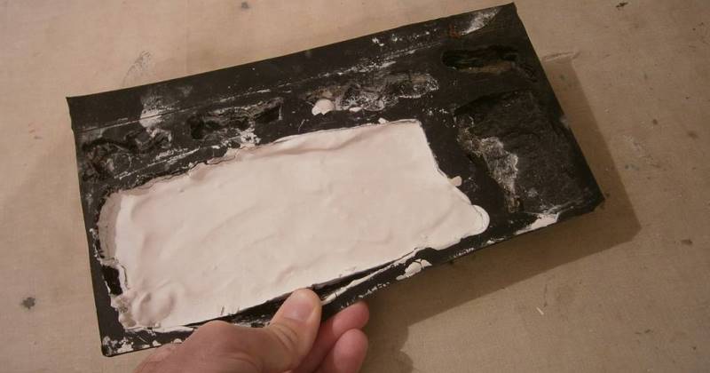

Viene quindi versato nello stampo.
Stampo
Stampo

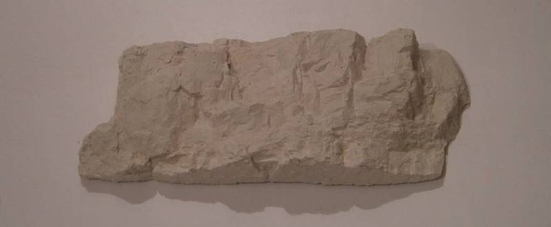

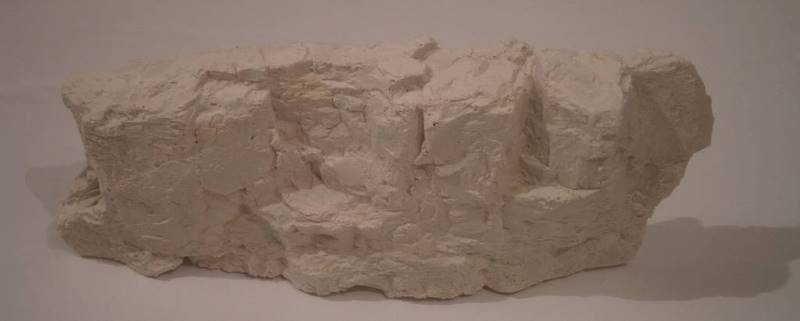

Dopo un paio d'ore (anche meno se il clima è secco), la nostra roccia può essere rimossa.
Roccia
Roccia
Eccola in un'inquadratura frontale.
Roccia
Roccia
Vista da sopra.
La roccia può anche essere capovolta, onde evitare di fare rocce tutte uguali.
Roccia
Roccia

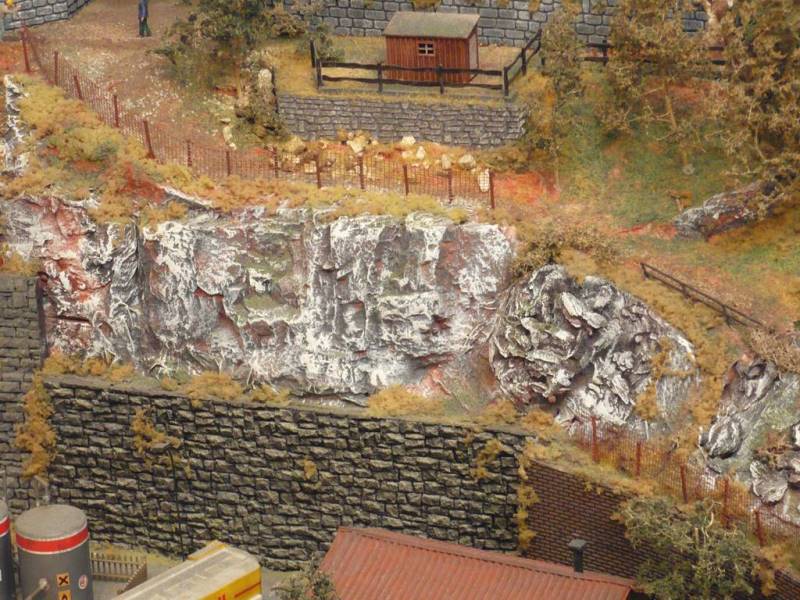

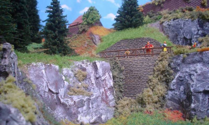

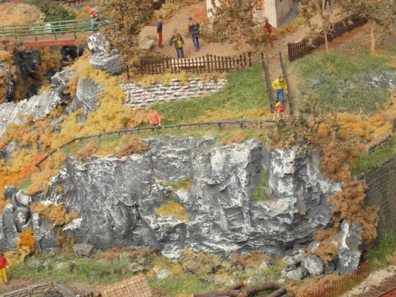

Ecco l'effetto finale delle rocce nel mio plastico la "Valle Incantata".
La Valle Incantata
La Valle Incantata
Qui siamo nella zona a ridosso della stazione di Segrino.
Il corpo centrale della roccia è ricavato dallo stampo in silicone, gli "aggiustamenti" laterali, con il polistirolo ad alta densità.
La Valle Incantata
La Valle Incantata
