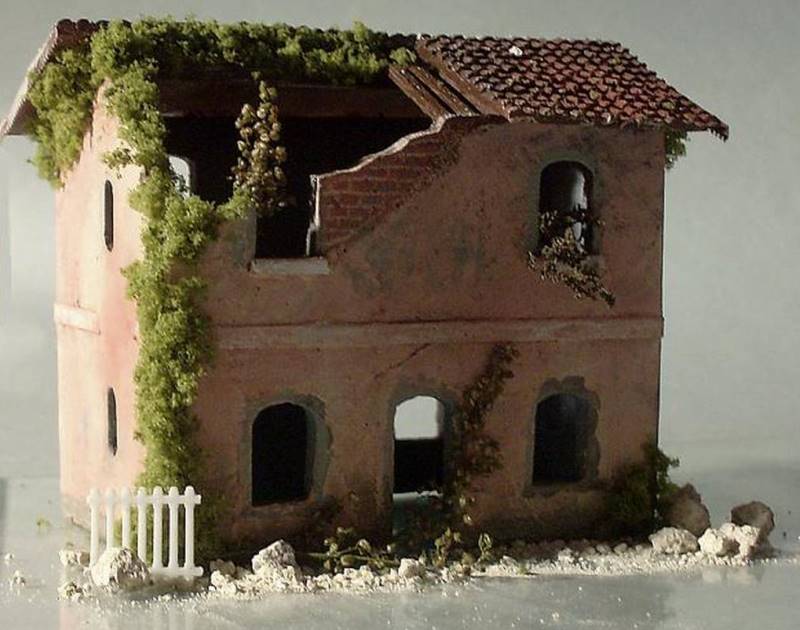

Amici lettori, ecco un altro mio diorama a carattere ferroviario.
In questa Fotostoria ve lo racconterò utilizzando la sequenza realizzativa.
L'ho denominato in questo modo in quanto è caratterizzato da un caratteristico casello diroccato.

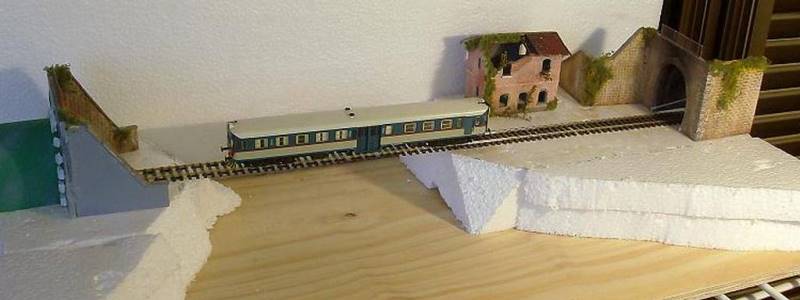

Diorama costiero
Diorama costiero

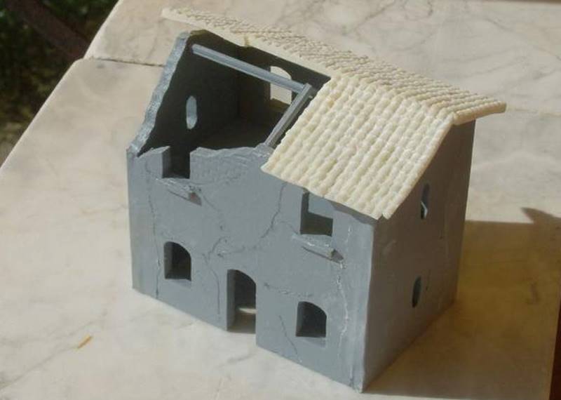

L'ho realizzato in legno e resina (i disegni quotati li ho trovati sul portale rotaie.it).
Diorama costiero
Diorama costiero
Diorama costiero
Diorama costiero

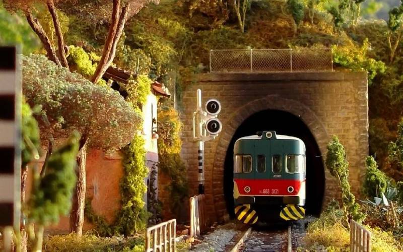

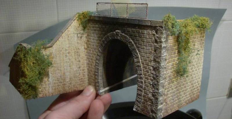

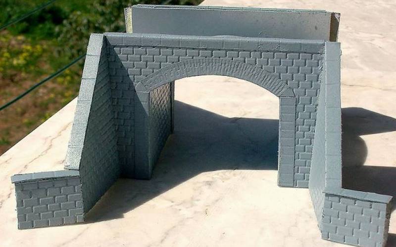

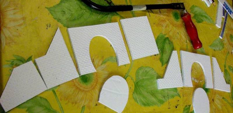

I portali sono fatti in forex, incidendo ogni singolo mattoncino ed in questo caso i disegni quotati li ho trovati su TTM 41.
Diorama costiero
Diorama costiero

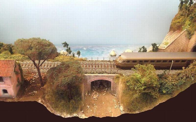

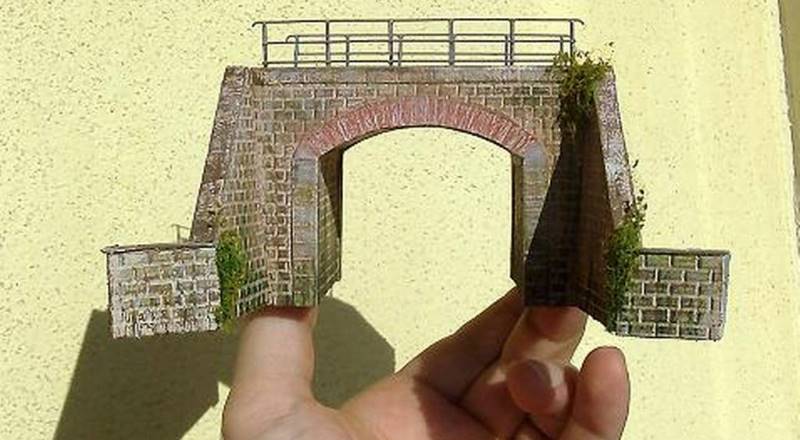

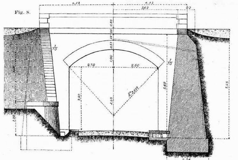

Ed ecco il sottovia.
Per la sua realizzazione mi sono basato su questo progetto.
Diorama costiero
Diorama costiero

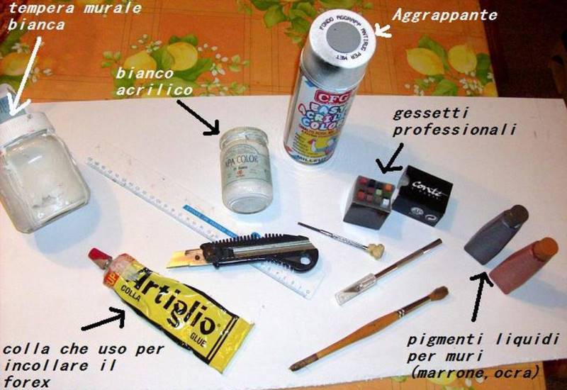

Prima di dipingere il Forex ho dato una mano di fondo con un aggrappante in bomboletta, poi una prima mano di tempera bianca mescolata a poco ocra e pochissimo marroncino.
Diorama costiero
Diorama costiero
Quindi ho mescolato il marrone con del bianco acrilico e con il pennello ho creato le sfumature.
Gli ultimi ritocchi li ho fatti con gessetti professionali.
Nella foto c'è tutto l'occorrente che ho usato.

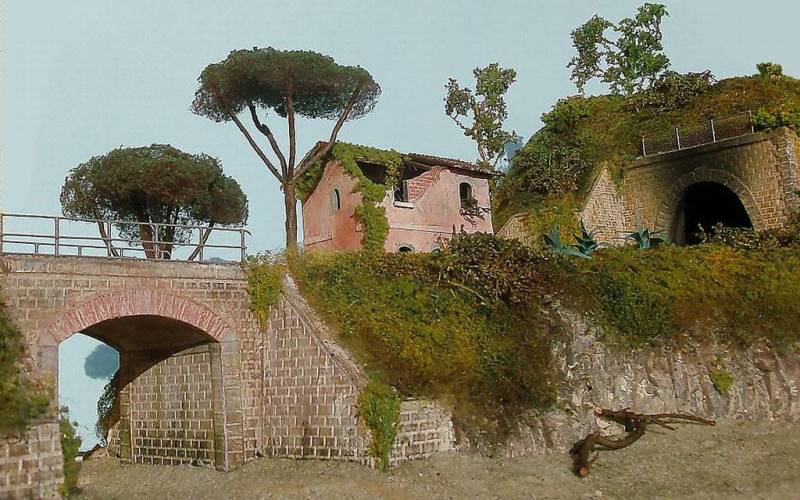

Ecco l'effetto finale.

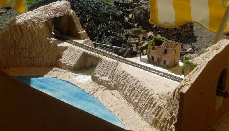

Dopo aver preparato la pastella (talco, tempera, colla vinilica e pigmenti colorati), ho plasmato i rilievi.

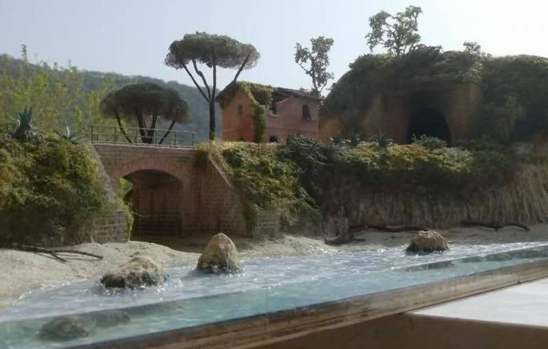

È arrivata un pò di sabbia sul diorama… sabbia vera e finissima per acquario.
Diorama costiero
Diorama costiero
La spiaggia deve essere ancora completata.
Ci sarà pure qualche bagnante arrivato lì in gommone mentre nel frattempo arricchisco il tutto con ulteriore vegetazione.

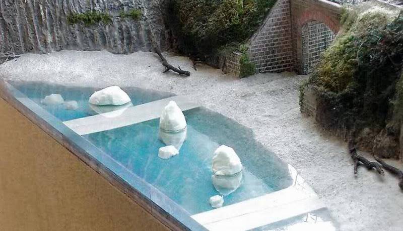

Manca il mare e qualche scoglio… eccomi quindi al lavoro!
Diorama costiero
Diorama costiero

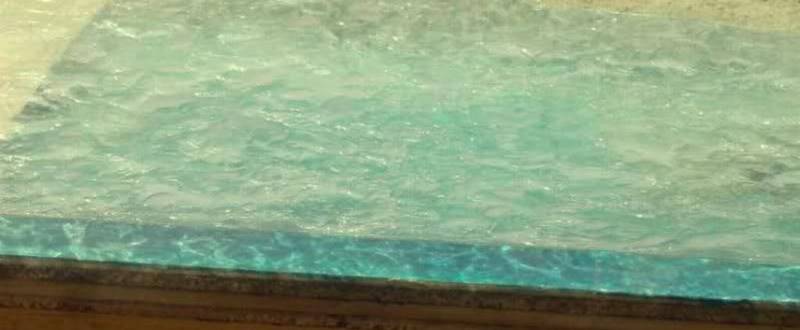

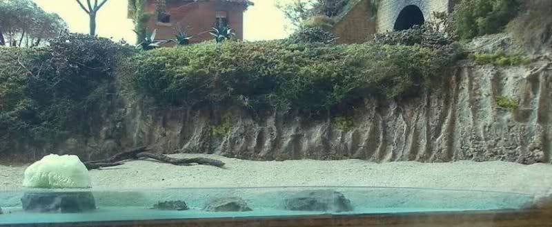

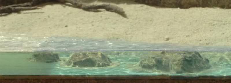

Come vedete, vanno ancora ricreate le onde (silicone) e completati i massi e le alghe.
Diorama costiero
Diorama costiero
Non ho usato resine, questo mare finito è costato all'incirca 5 euro (anno 2013).
Acetato e silicone…
Diorama costiero
Diorama costiero
Diorama costiero
Diorama costiero
In questa Fotoguida , spiego nel dettaglio la tecnica pe realizzare il "mio" mare.
Ed eccolo il mare finito!

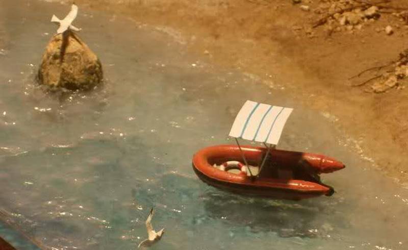

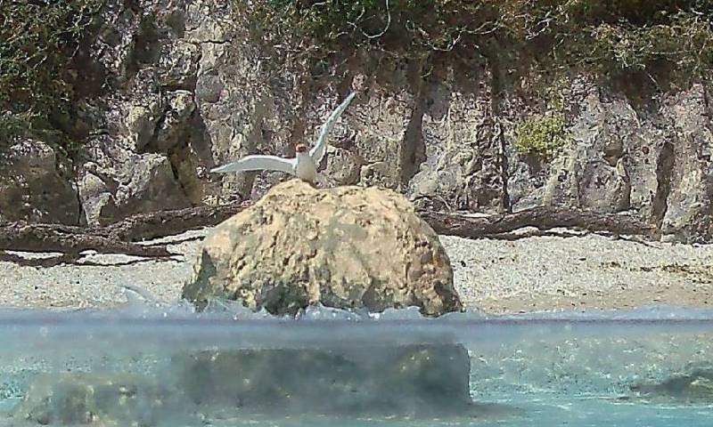

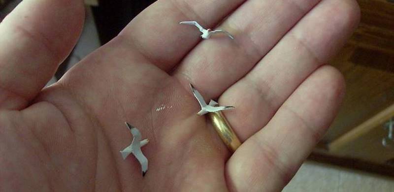

Ho preparato anche qualche gabbiano da posizionare su scogli e in mare.
Diorama costiero
Diorama costiero
I gabbiani sono realizzati nel modo più semplice possibile.
Un pezzetto di stuzzicadenti sagomato con la lima e 2 pezzettini di cartoncino per ali e coda.
Ed ecco un gabbiano a riposo.
Diorama costiero
Diorama costiero

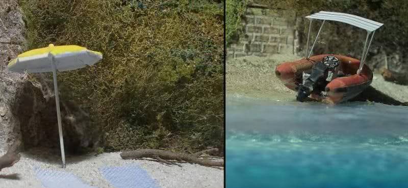

Eccolo il gommone, al quale manca ancora l'elica del Mercury…
Diorama costiero
Diorama costiero

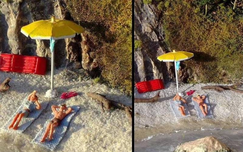

Ho realizzato un ombrellone ed ho posizionato il gommone sulla riva.
Diorama costiero
Diorama costiero
Successivamente fanno la loro comparsa anche i bagnanti…

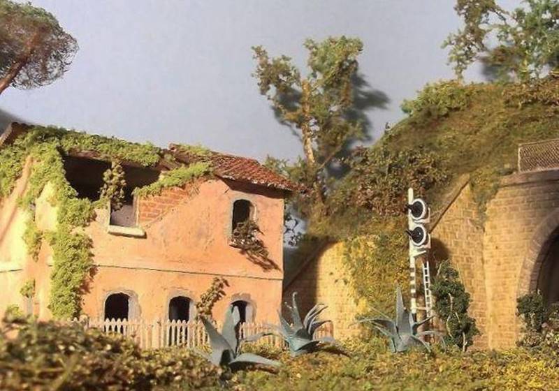

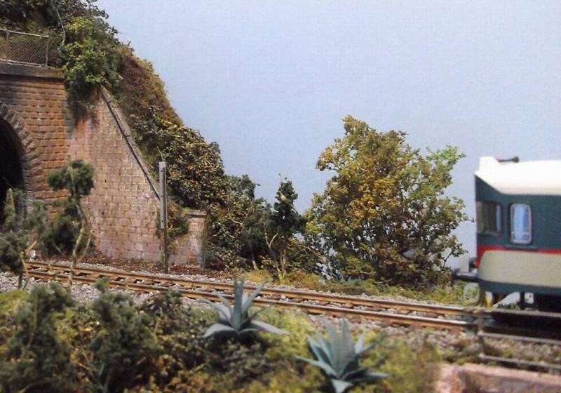

Le agavi le ho fatte ritagliando un pezzo di cartoncino a zig zag.
Poi ho preso un lembo e ho incominciato ad avvolgerlo.
Una volta avvolto il cartoncino lo si "sbuccia" come una banana e il gioco è fatto!

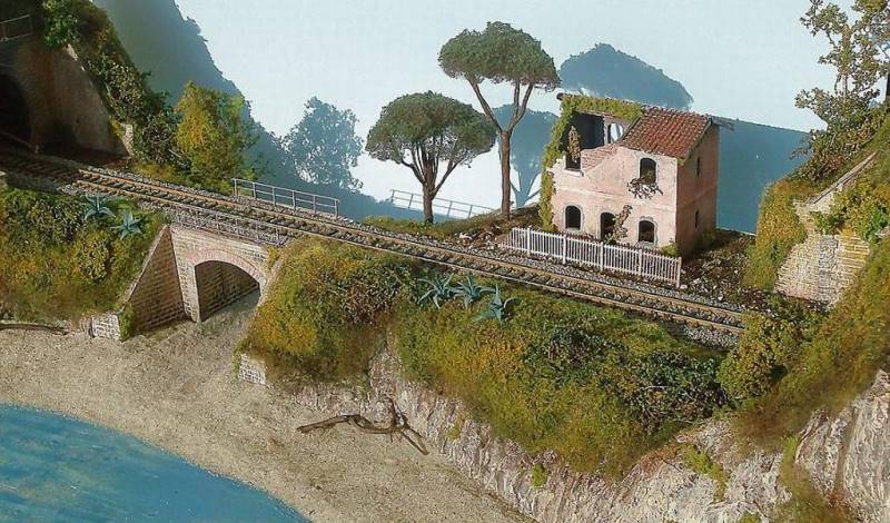

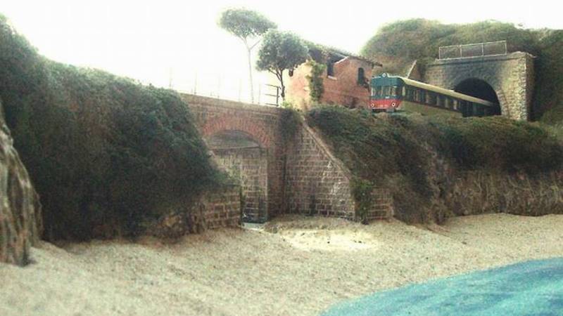

Due ulteriori scatti.
Il primo è fatto da dietro, il secondo dall'alto.

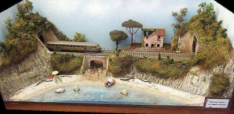

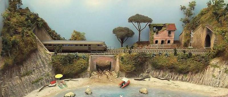

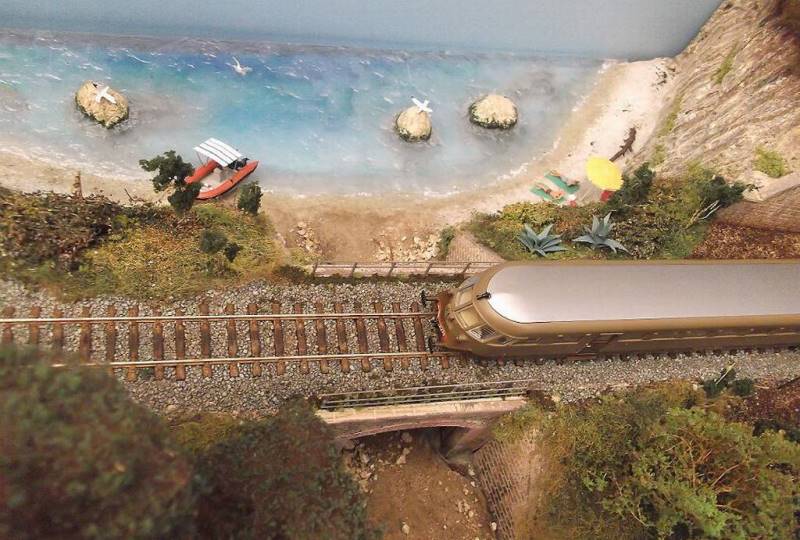

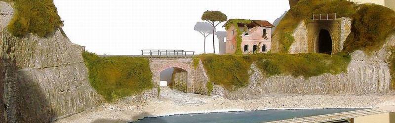

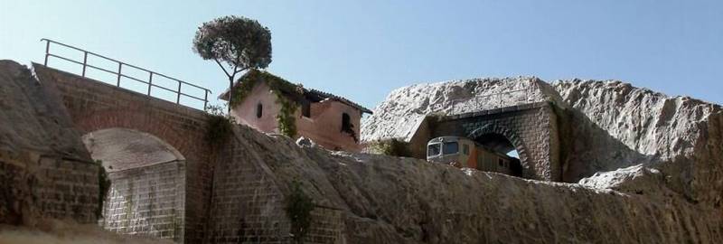

Ed ecco le foto del diorama completamente finito con i fondali riproducenti il cielo ed alcune nuvolette realizzate con l'aiuto dell'aerografo.
Diorama costiero
Diorama costiero
