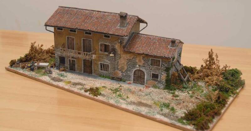

L'edificio è in scala H0 e misura cm20 x cm7 x ed è alto cm10.
La falda minima misura in altezza cm8.

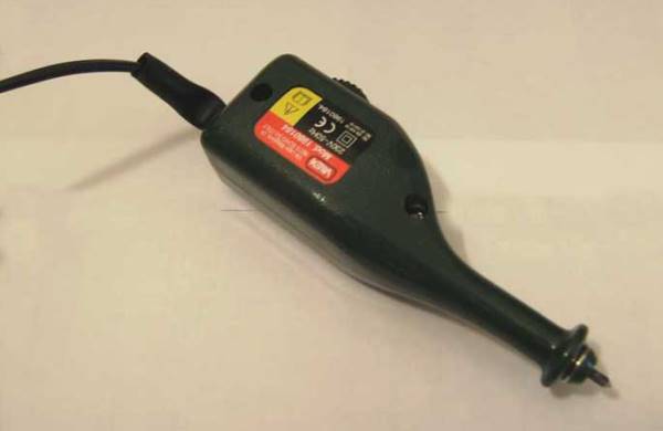

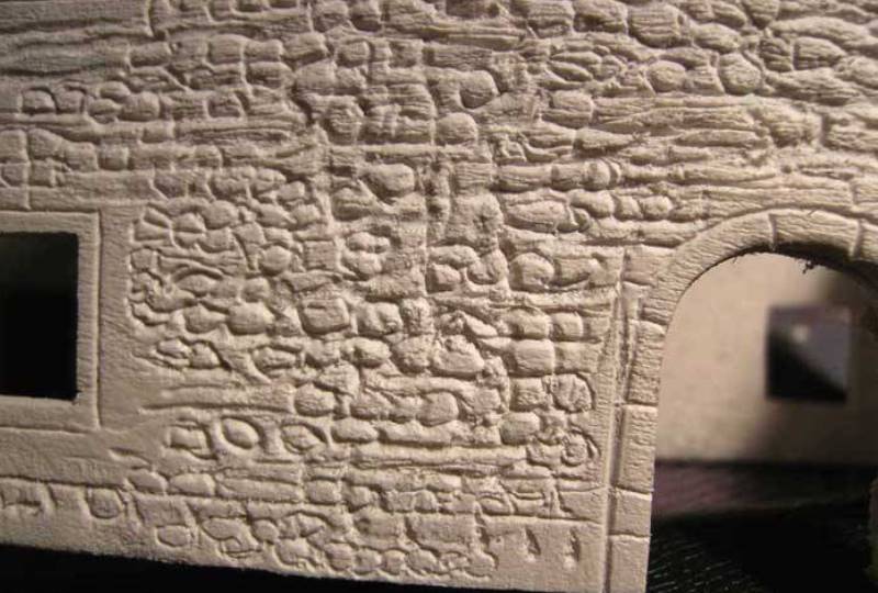

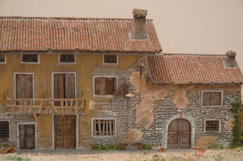

I muri, realizzati in forex, li ho per prima cosa resi ruvidi con carta vetrata piuttosto grossa.
Poi ho scrostato le pareti facendo in modo di ottenere le pietre a vista come in uso, ad esempio, per le case Friulane.
Ho usato un incisore elettrico Valex, normalmente impiegato per incisioni su vetro o metalli leggeri, la cui punta vibra ad altissima frequenza ed ha un costo decisamente contenuto.
Casa di campagna
Casa di campagna
Ecco il risultato:

Dopo aver aerografato con una mano di fondo in grigio opaco il tutto, ho iniziato con le varie tonalità di giallino e le successive fasi d'invecchiamento.
Un sistema che uso da molti anni, è quello delle matite colorate, sono davvero eccellenti e per me indispensabili e si ottengono realistiche e minime sfumature.
Ho spalmato un pò di stucco per modellismo Molak per simulare l'intonaco, colorandolo successivamente.

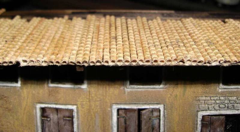

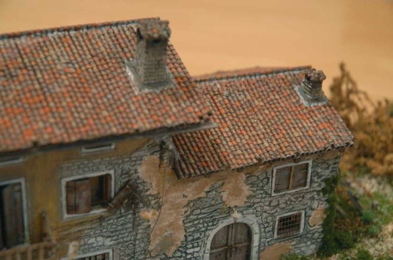

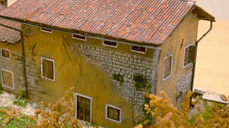

Poi ho realizzato come al vero, il sottotetto, prima le varie travature sporgenti e poi l'ho ricoperto di fini listelli in noce.

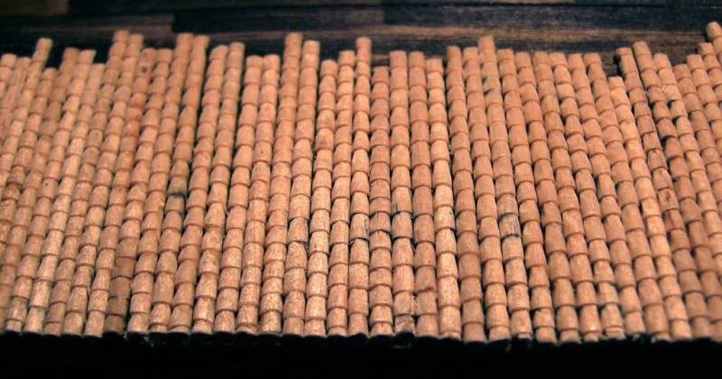

Ho quindi ricoperto il tutto con stuzzicadenti incisi (430 pezzi) con la tecnica illustrata in questa fotoguida .
La procedura è piuttosto noiosa anche perché l'ideale sarebbe dipingere il più possibile i singoli coppi con diverse tonalità.

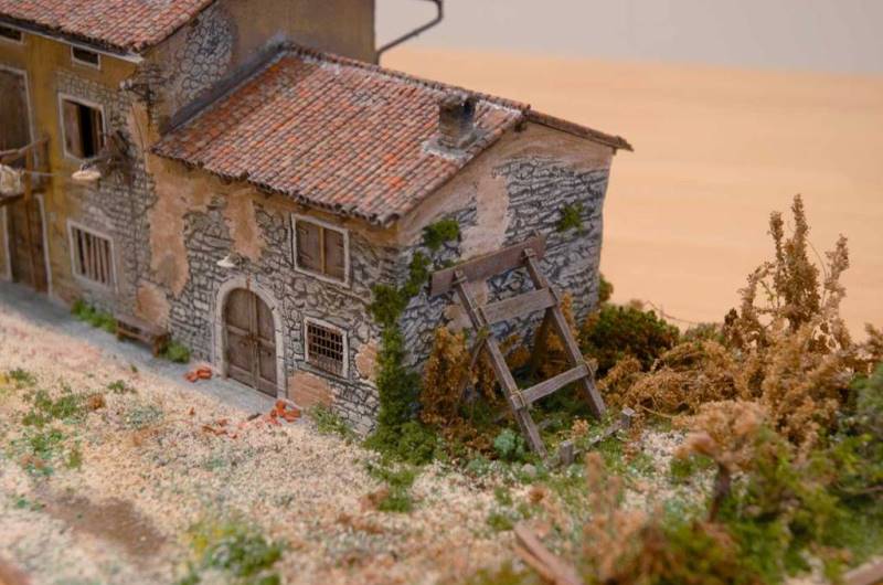

Alla base dei comignoli ho realizzato in finissimo lamierino, le lamiere anti infiltrazioni, è un particolare da tenere sempre presente…

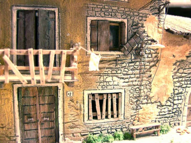

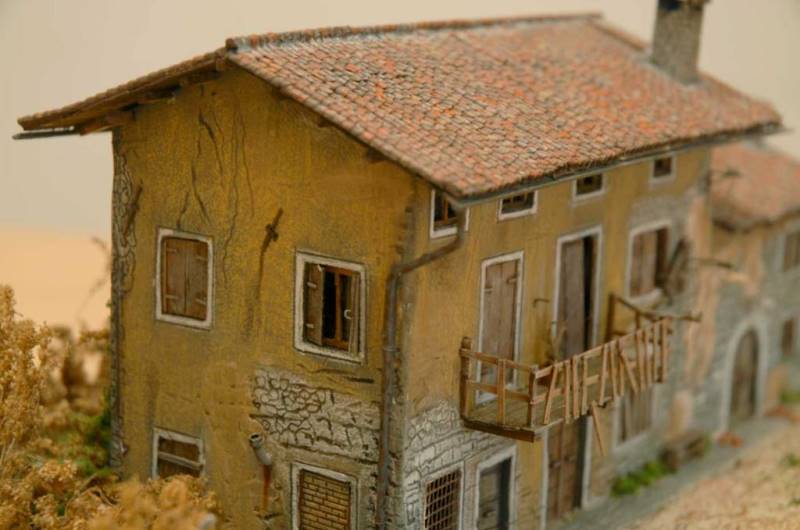

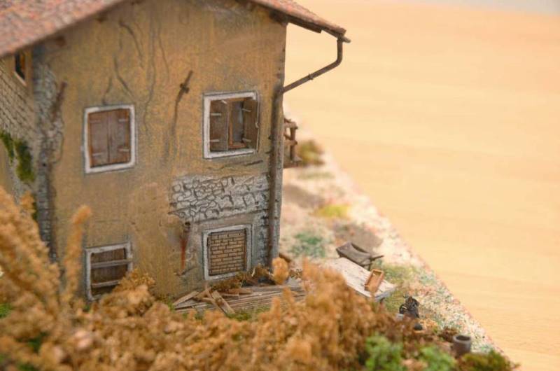

Dunque dicevo del temporale…
Durante la notte, il vento forte ha sbattuto l'ormai vecchio scuro di una finestra, facendolo cedere sopra la lampada a muro laterale della quale ho realizzato anche il suo filo elettrico che ormai ha ceduto e che rimane a penzoloni…

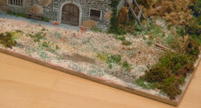

Il giorno successivo c'erano ancora le pozzanghere sul terreno (resina bicomponente).

Tornando alla casa, tutte le finestre hanno le intelaiature in finissimi listelli da mm 1 x mm 1 con vetri in acetato.
Le persiane sono in listelli di noce opportunamente invecchiati e, come si può notare dalla foto successiva, ho realizzato anche le cerniere e le maniglie.
Uso spesso, per le parti in legno, anche chine colorate, sono ottime in questi casi e ne esaltano eventuali fessure.

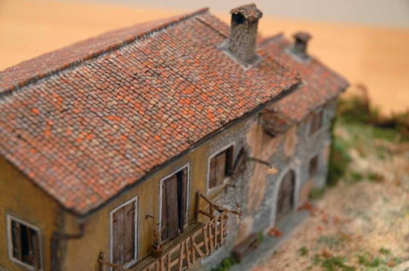

Un'altra parte che mi sono divertito a realizzare, è la fatiscente terrazza con le doghe danneggiate e cadenti.
C'è anche un vaso con una pianta oramai rinsecchita…

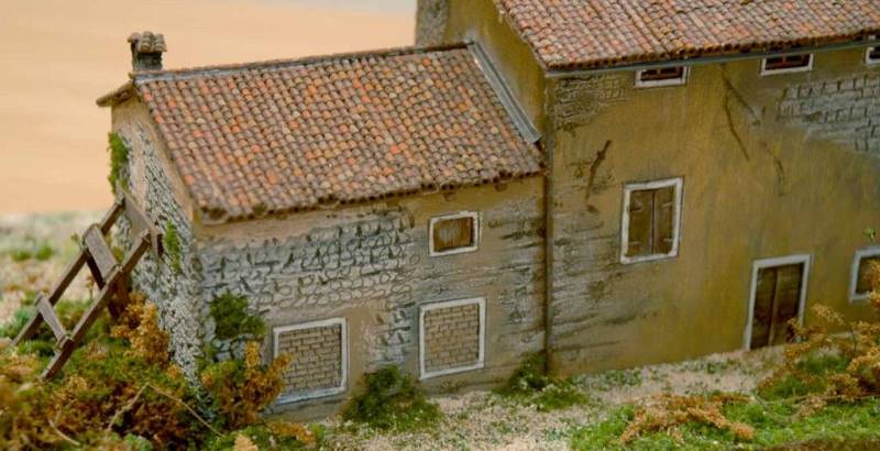

Alcune finestre sono state murate, ho inciso il forex a forma di mattoni e li ho incastonati.
Da notare sui muri, l'inserimento di alcune barre di ferro oblique, i tiranti servivano da tenuta.

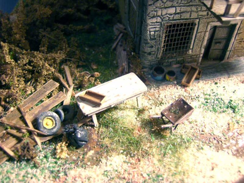

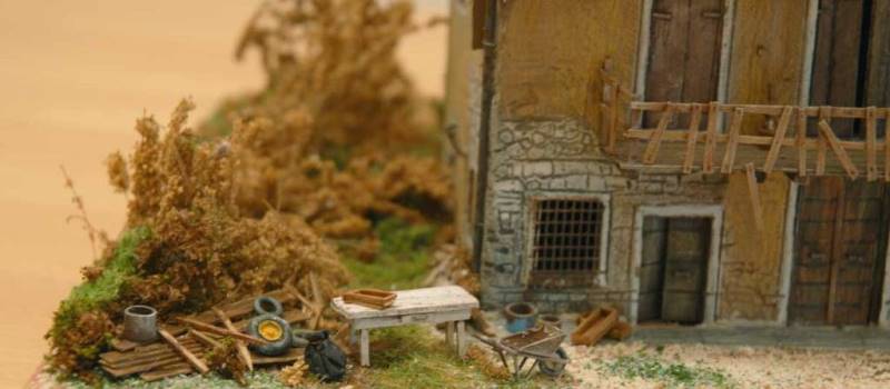

Nell'angolo esterno, ho realizzato vecchie cose buttate fuori casa, un vecchio tavolo, dei copertoni, un sacchetto della spazzatura ed una vecchia carriola.
Naturalmente, a causa della pioggia… è piena d'acqua anche quella!
