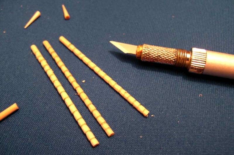

Dopo aver troncato le punte di uno stuzzicadenti, lo stesso andrà spianato perfettamente a metà longitudinalmente, con un pezzo di vetro piano o platorello su minitrapano e trattenuto tra il pollice ed indice ruotandolo per praticare longitiudinalmente una decina di intagli.
Tetto in coppi
Tetto in coppi

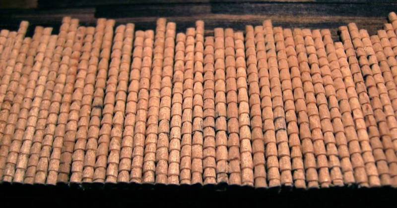

Successivamente, lavorandolo con bisturi a lama stretta, lo si incide di sbieco, lo si incolla uno ad uno al sottotetto fresandone la testa.
Si otterrà quanto potete vedere nella foto.

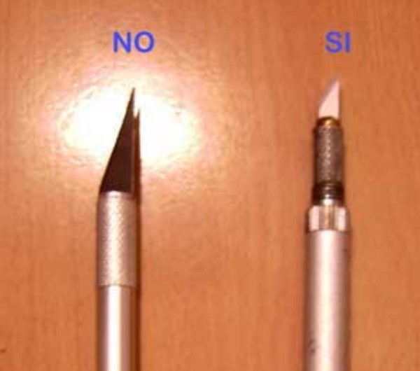

È indubbio però che con questa tecnica ho realizzato sempre tetti perfetti, ed è per questa ragione che qualsiasi mio edificio lo eseguo esclusivamente con questo metodo. Per eseguire l'incisione bisogna utilizzare esclusivamente il tipo a lama più corta e stretta poiché il controllo è maggiore, l'incisione avviene solamente quasi con l'estremità della punta, mentre il classico comunemente usato nel modellismo, non va assolutamente bene, ogni tanto la lama va sostituita ed il rischio di ferirsi è maggiore.

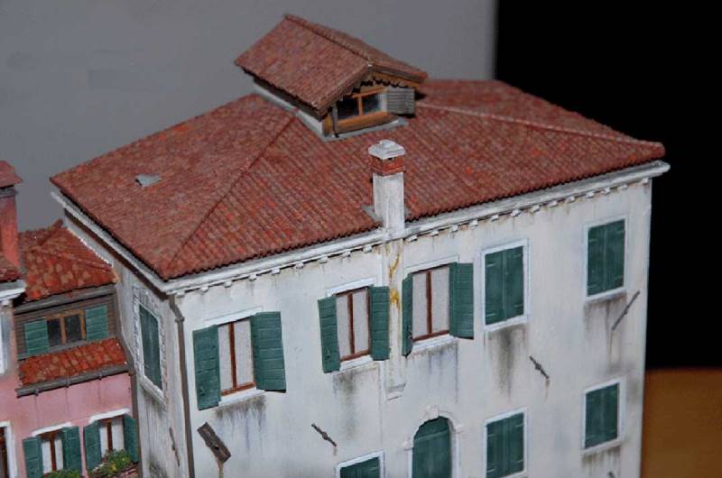

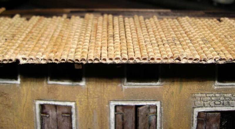

Eccone il risultato in un mio diorama di una cascina e che trovate illustrato nelle fotostorie.
Tetto in coppi
Tetto in coppi
Infine dovranno essere dipinti ad aerografo come mano principale e differenziati a pennello con diverse tonalità di smalto opaco o acrilico ed esaltati con la tecnica del pennello a secco o drybruscing.

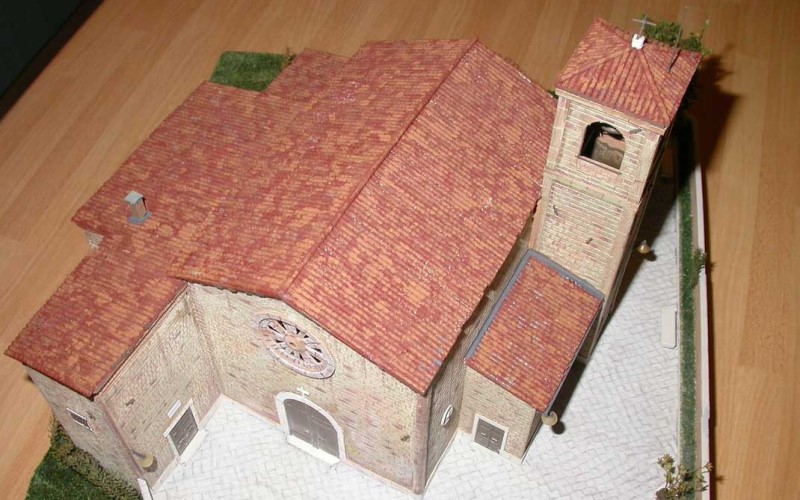

Ecco un altro esempio della tecnica utilizzata in un diramino con una chiesetta romanica.
