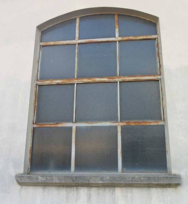

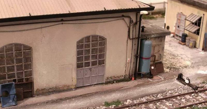

In questa foto, potete vedere come si presenta un finestrone al vero: si tratta proprio della rimessa di Pistoia ed, in generale, il tipo di vetro usato nei depositi è questo.

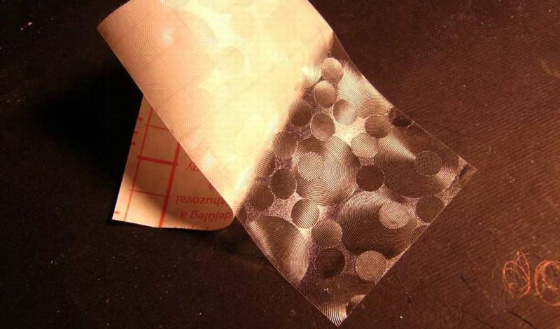

Esistono in commercio delle particolari pellicole in plastica usate generalmente per foderare oggetti di arredamento, quasi sempre adesive, vendute a metratura, che possono essere colorate o dai finissaggi più vari, alcune sono trasparenti come in questo caso:

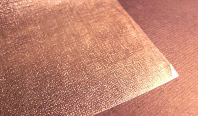

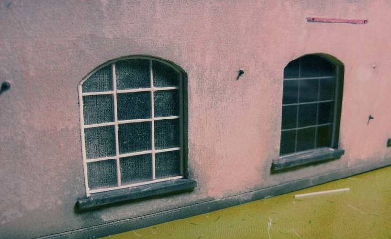

Sono partito da una "base" di plexiglass trasparente da 2 mm, l'ho incisa leggermente da un lato ricavandone i segni per le intelaiature incrociate della finestre.
Nel mio caso si tratta di 12 finestroni che ho ritagliato nella misura corretta con un comune traforo e che ho poi incastonate nella parete.
Sfortunatamente la pellicola che ho reperito non è adesiva, ma simula esattamente un vetro smerigliato.
Si presentava quindi il problema di come incollarla sopra.
Dopo alcuni tentativi con vinavil e vernici trasparenti, ho provato con un prodotto usato per ricostruire piccole parti trasparenti sui modelli, il Syntaglass della Toffano, facilmente reperibile nei negozi di modellismo.
Una volta realizzati i vetri, ho dato su ognuno di essi, una spennellata di Syntaglass.
Vi ho quindi applicato sopra la pellicola perfettamente ritagliata ed infine ho incollato i vari listelli per le intelaiature sulla pellicola.
Ho utilizzato profilati da 0,20mm X 0,20mm della Evergreen ed incollati con la colla cianoacrilica: questi formano le intelaiature sopra la pellicola.
È importante che questa sia perfettamente liscia: infatti se essa fosse anche leggermente ondulata, comprometterebbe il risultato finale dei profilati.
Bisogna fare estrema attenzione con i profilati, se si usa la cianoacrilica non si possono fare correzioni: attaccano subito e bisogna essere estremamente precisi.
Se invece adoperiamo un cianoacrilico in gel, questo ha una presa più lenta (io non lo uso in quanto non mi trovo bene).
Naturalmente realizzare una finestra intera richiede molta pazienza, precisione e tempo, ma in definitiva ne vale la pena!

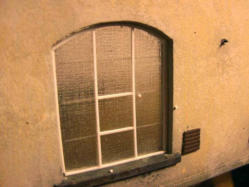

In questa foto la finestra è in fase di completamento e si nota meglio l'effetto. Al vero sul modello, è veramente bella.

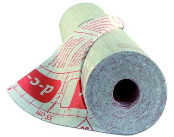

Queste plastiche adesive prodotte dalla d-c-fix, si possono trovare nei colorifici, nelle ferramenta e nei Brico.
La gamma di finiture è vastissima, si può simulare l'effetto del legno, del marmo e di svariati materiali.
Esistono in commercio anche pellicole trasparenti, adesive e non, dalle molteplici finiture interessanti.
Ne ho trovato addirittura un tipo che simula discretamente i vetri per una chiesa che ho costruito per un amico.

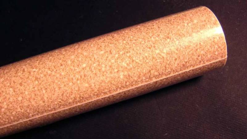

Ho utilizzato svariate volte queste pellicole con le finiture più disparate e sono anche riuscito a scovare questo tipo che risulta assai utile per simulare la pavimentazione interna di un edificio.
Nel mio caso, l'ho utilizzato per pavimentare un piccolo ristorante costruito tempo fa.

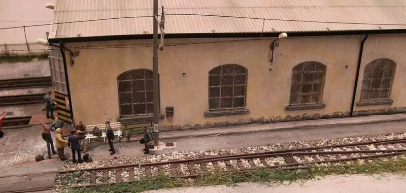

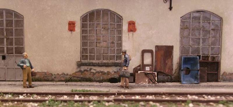

Successivamente ho dipinto le intelaiature e le ho invecchiate come al vero.
Eccole appunto nella mia ultima opera, rimessa locomotive di Pistoia .
