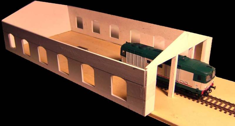

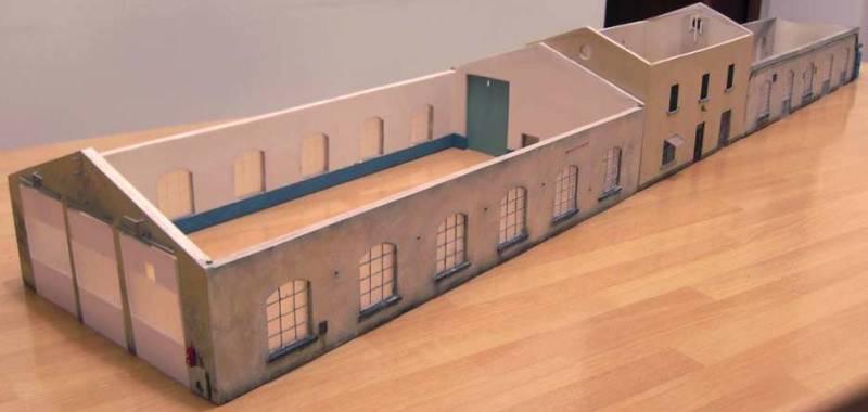

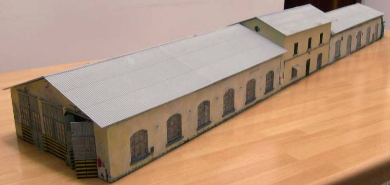

La realizzazione del modulo, è iniziata nel febbraio del 2013 autocostruendo il primo edificio.
Pistoia
Pistoia

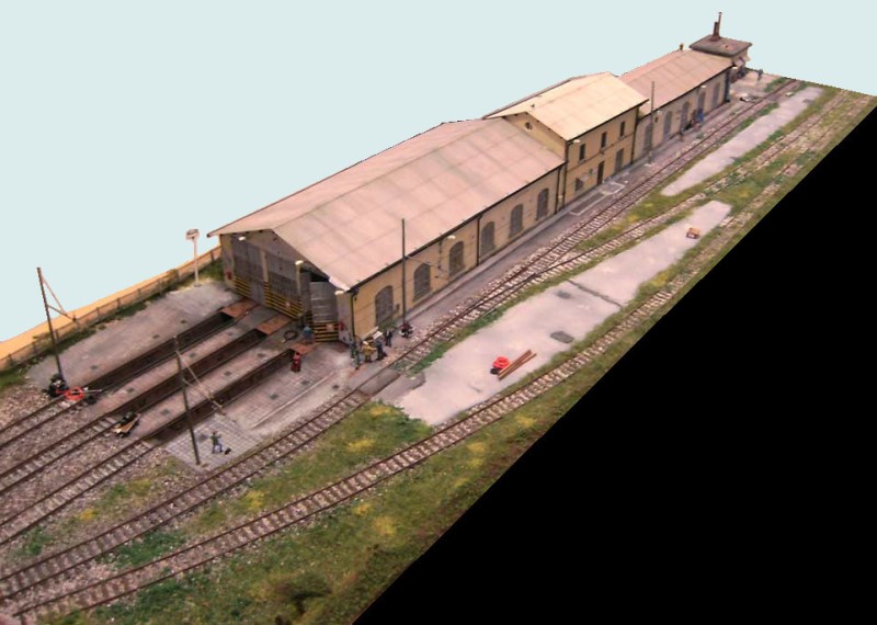

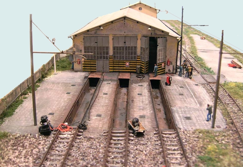

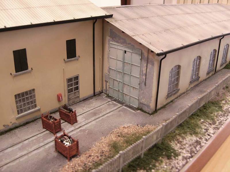

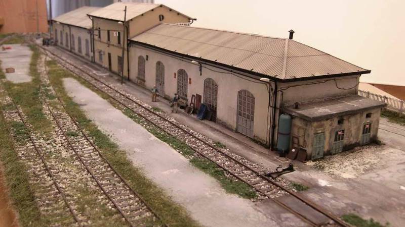

Il complesso è costituito in tre parti, rimessa, uffici (edificio centrale) ed officina.
Pistoia
Pistoia
Pistoia
Pistoia
In questa fotostoria, vi illustro il lavoro ultimato, ma nelle pagine del forum, potete vedere tutto l'evolversi di un anno di lavori e le tecniche utilizzate per realizzare gli edifici e gli accessori.
Nella descrizione ci sono molte foto, alcune le porto a confronto con quelle scattate realmente sul posto.

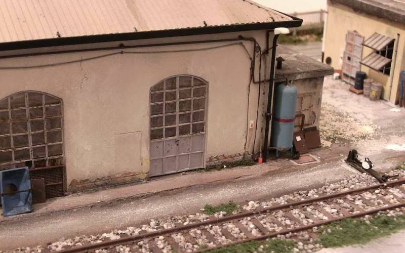

Di questo lavoro, mi ero imposto sin dall'inizio, il massimo rigore possibile, studiando moltissimo le tonalità di tutte le superfici invecchiate dalle condizioni atmosferiche.
Di certo una bella sfida, ma in fondo l'occasione era unica ed irripetibile che mi si presentò visitando questo splendido deposito, anche per la sua bellissima ed elegante struttura architettonica, che mi conquistò immediatamente.
Compresi sin da subito la sua possibile realizzazione in esatta scala H0, e ci sono riuscito anche grazie alla documentazione che ho ottenuto tramite un amico che mi ha anche accompagnato e permesso di fotografare qualsiasi cosa del posto.

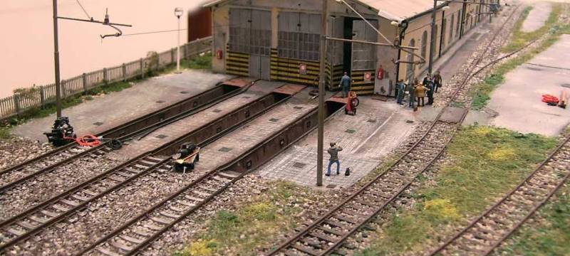

Il diorama misura Mt. 1,50 X 45 e l'unico compromesso che naturalmente ho dovuto adottare, riguarda il piano binari, comunque abbastanza soddisfacente.
Pistoia
Pistoia

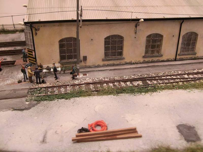

Ho impostato la scena verso il tardo pomeriggio, in cui gli operai stanno terminando il loro turno di lavoro e rincasando, in modo da realizzare una scena più naturale e realistica, non volendo così inserire personaggi mentre svolgono il loro lavoro.
Pistoia
Pistoia

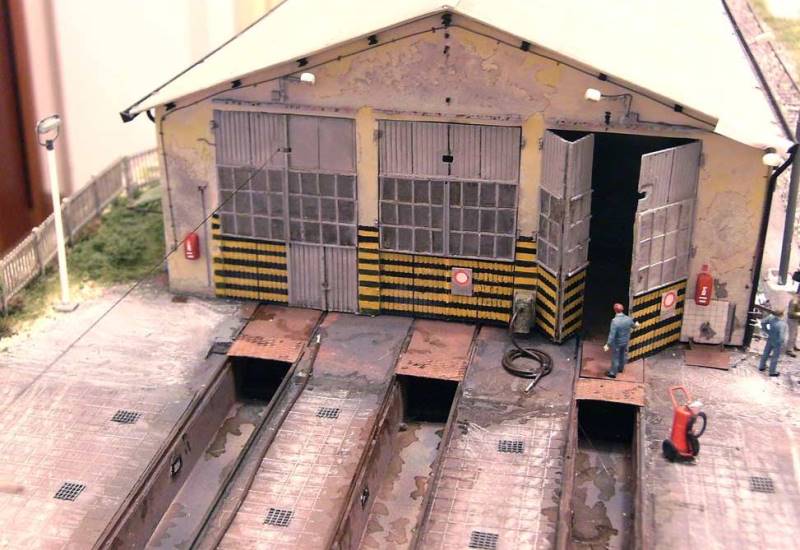

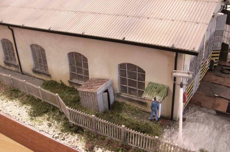

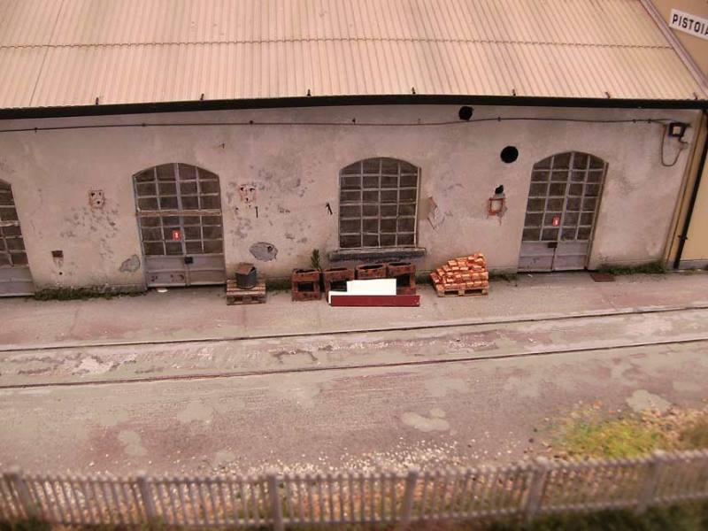

La parte assai impegnativa è stata la realizzazione dei finestroni a vetri zigrinati (tutti i dettagli nel forum GAS TT): la riuscita è davvero realistica, ma tremenda per le intelaiature, costituita da finissimi spezzoni di listelli in plasticard incollati uno ad uno e poi invecchiati.

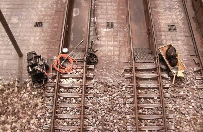

Ho anche autocostruito un'idropulitrice ed un carrettino e li ho pertanto inseriti… nel loro ambiente naturale!

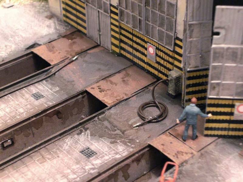

Come potete vedere nella foto sopra ed in quella successiva, il Sig. Dario Preiser sta chiudendo il portone…
Pistoia
Pistoia

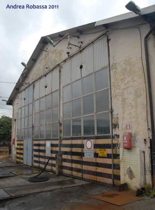

Ecco la foto al vero.

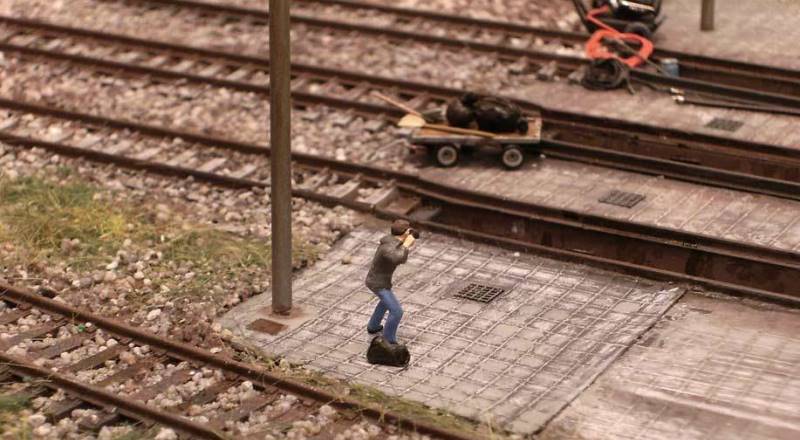

Ed io continuo a scattare fotografie… mi riconoscete?
Pistoia
Pistoia

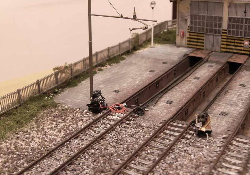

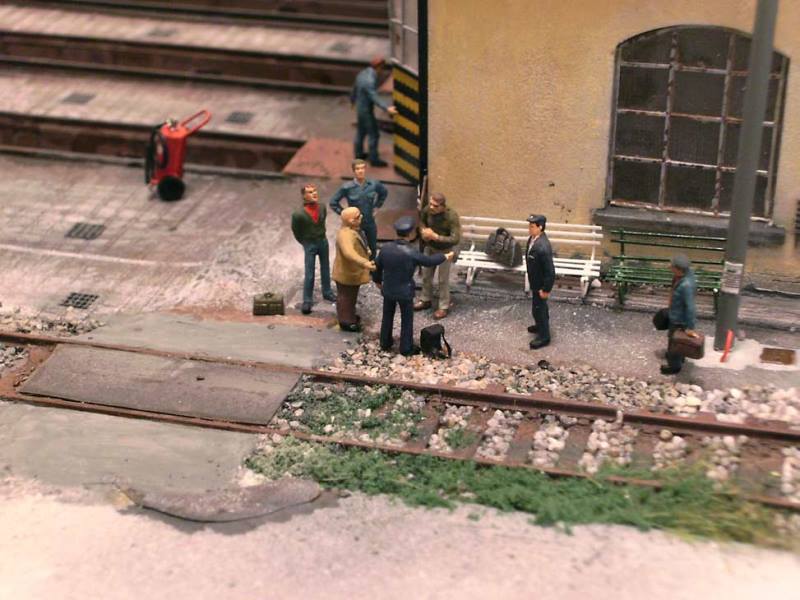

I pali della linea aerea sono pochi per rispettare le distanze come al vero e sono anch'essi di mia produzione.
Ne mancherebbe uno soltanto ma non l'ho potuto inserire (nella parte finale della scena) in quanto avrebbe oltrepassato la base. Un'accesa discussione è nata in questo angolo, tra il ferroviere e l'operaio, la cosa a volte succedeva a causa di una certa antipatia reciproca… mentre Paolone, il grasso, cerca di calmare le acque.
Pistoia
Pistoia
Il classico borsello del ferroviere, l'ho realizzato a parte e posto ai piedi del ferroviere.

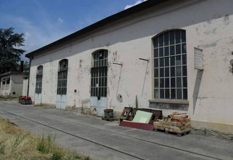

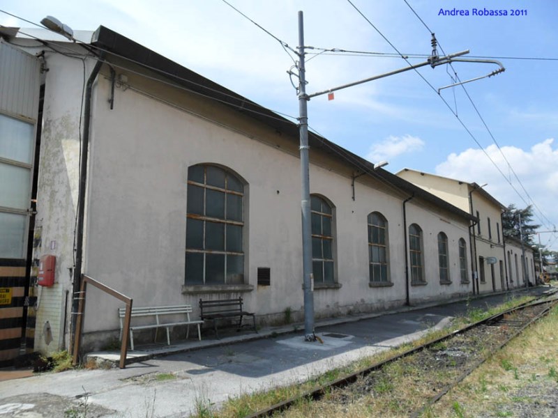

Un confronto con l'originale.
Qui i ferrovieri non ci sono, le due panchine si!

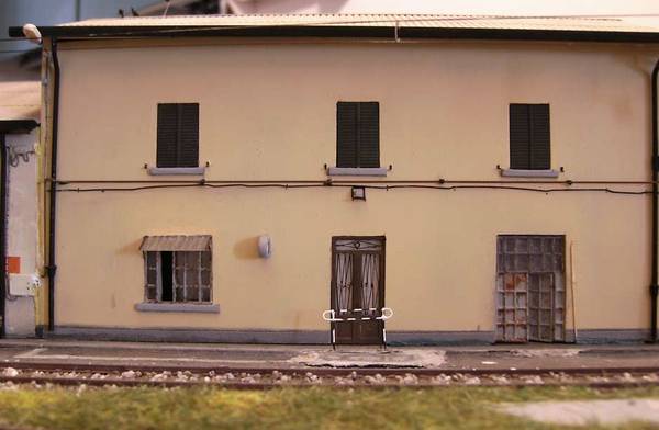

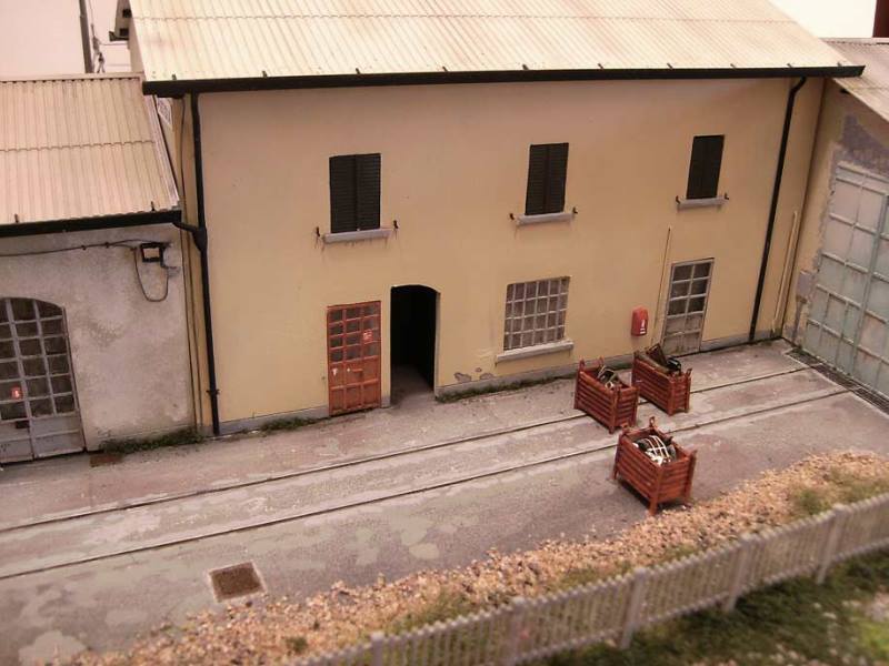

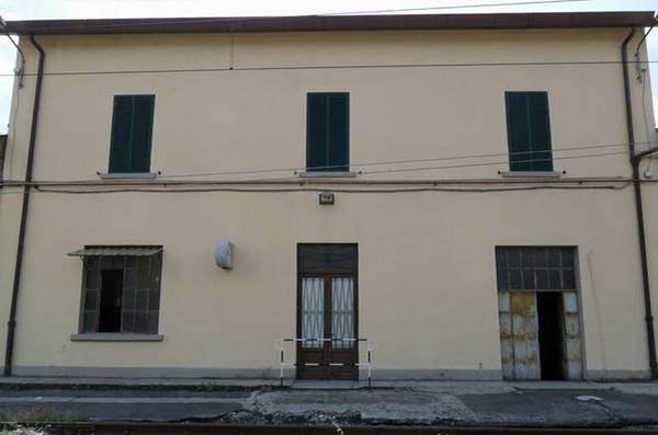

Proseguiamo e ci troviamo nella parte centrale, in questo edificio vi sono gli uffici.
Quelli in scala 1:87, sono nella foto di sotto.

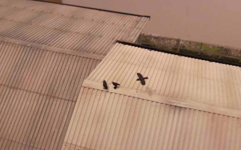

Sul tetto tre corvi vi fanno sosta…

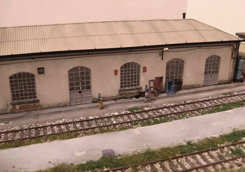

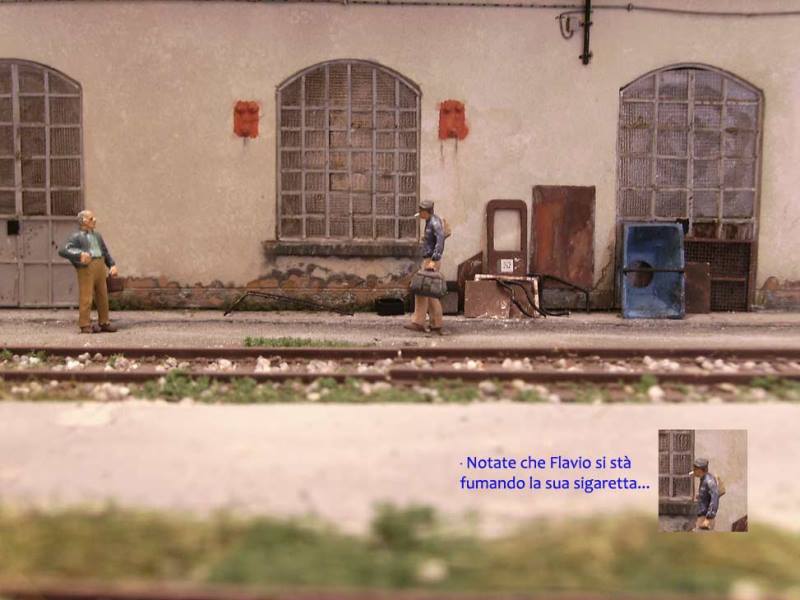

Andiamo avanti verso la parte finale, qui vi è l'officina, intanto Renato attende Flavio, per loro domani è giornata di riposo, un bel treno li riporterà a casa…
Pistoia
Pistoia
…La sigaretta di Flavio.
È una mia aggiunta ed è in scala anch'essa…

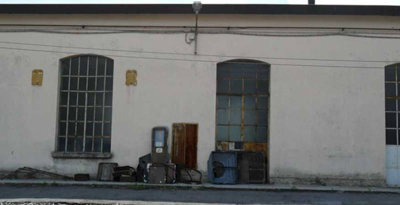

Ho riprodotto anche la ferraglia di scarto, lamiere ed una cappa…

Ho realizzato anche tutti i fili elettrici che sotto le grondaie sono fissati come al vero e talvolta alla buona…
Naturalmente non mancano faretti e lampioni.
Pistoia
Pistoia

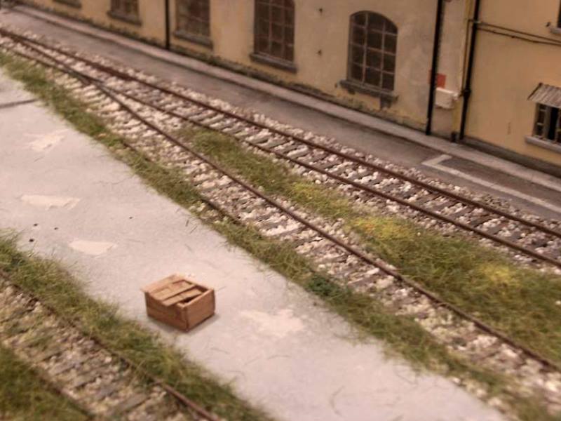

Anche un semplice cassone in legno posto sul marciapiede, può completare un marciapiede che altrimenti sarebbe rimasto spoglio o insignificante…

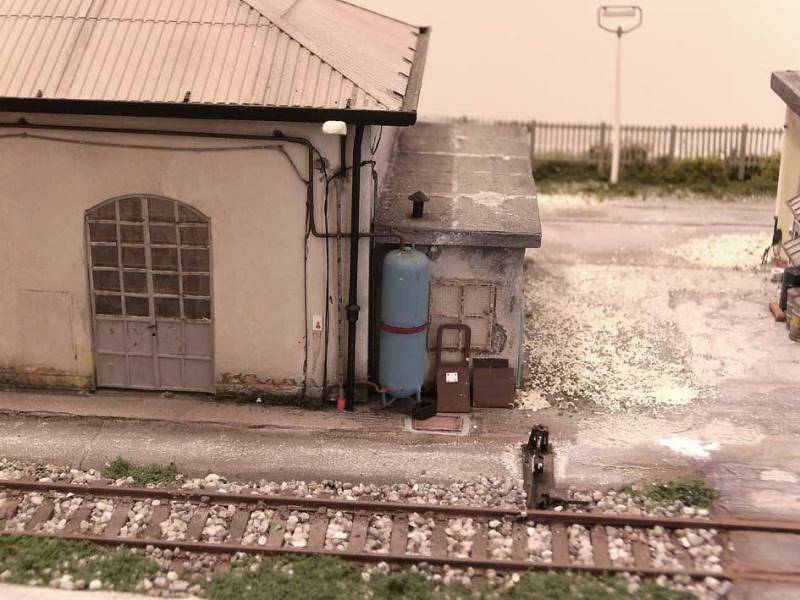

Nell'ultima parte dell'edificio, c'è il locale con la piccola centrale elettrica.
Pistoia
Pistoia
È uno degli angoli che mi piace maggiormente e la sua creazione è stato per me un puro divertimento.
La sua riuscita, a mio avviso, è notevole anche per via degli invecchiamenti che ho rispettato scrupolosamente.
Pistoia
Pistoia

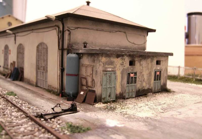

La cisterna, l'ho realizzata al tornio.
Pistoia
Pistoia

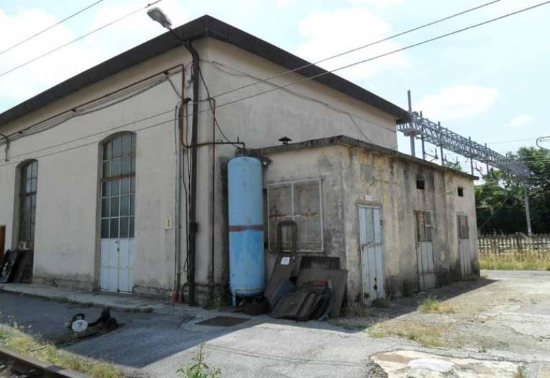

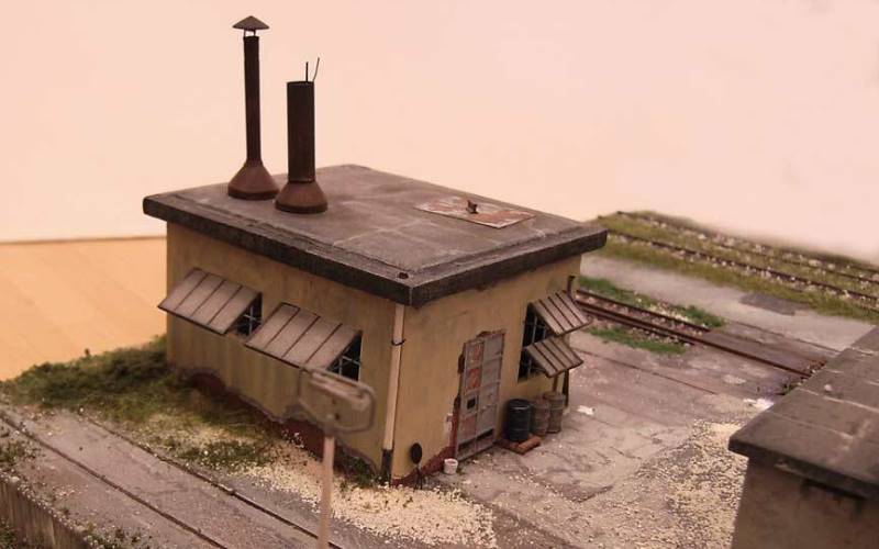

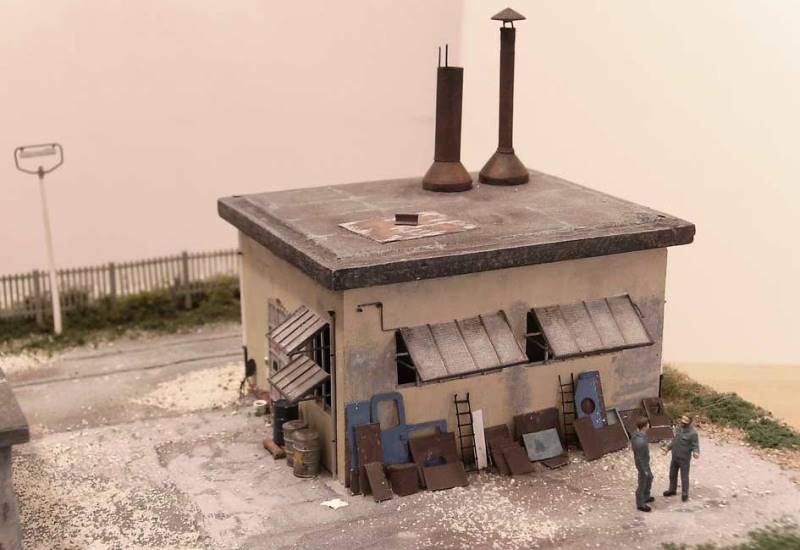

Oltre a questo edificio, ne esiste un altro distaccato, il locale caldaie.
Pistoia
Pistoia
Anche questo con le pareti ricoperte da lamiere arrugginite varie… che sinceramente per rispettarne le sequenze di posa, mi ha impegnato un pò.

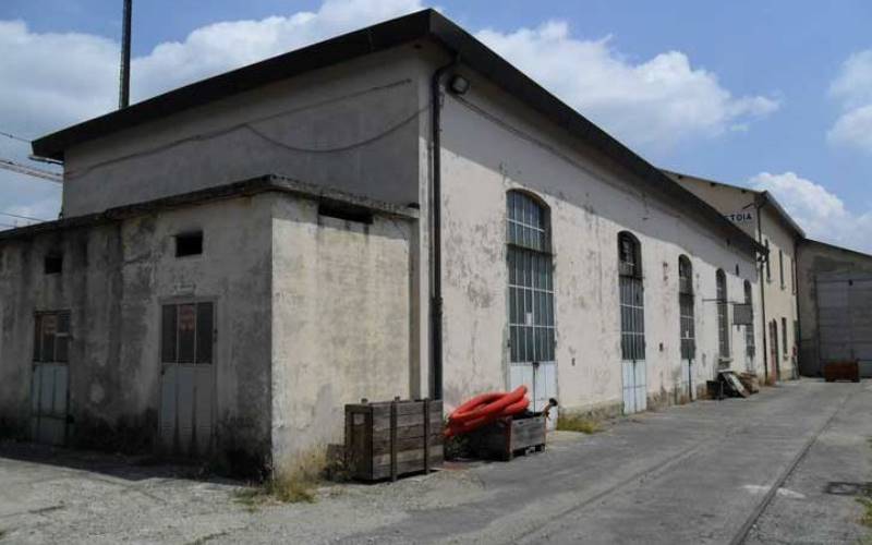

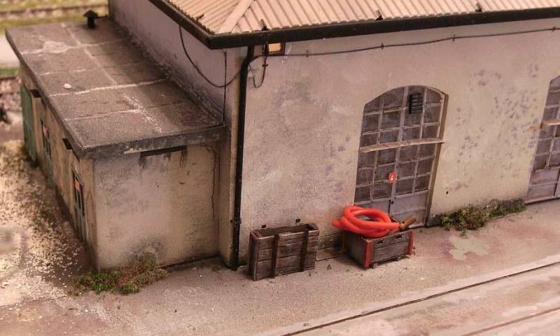

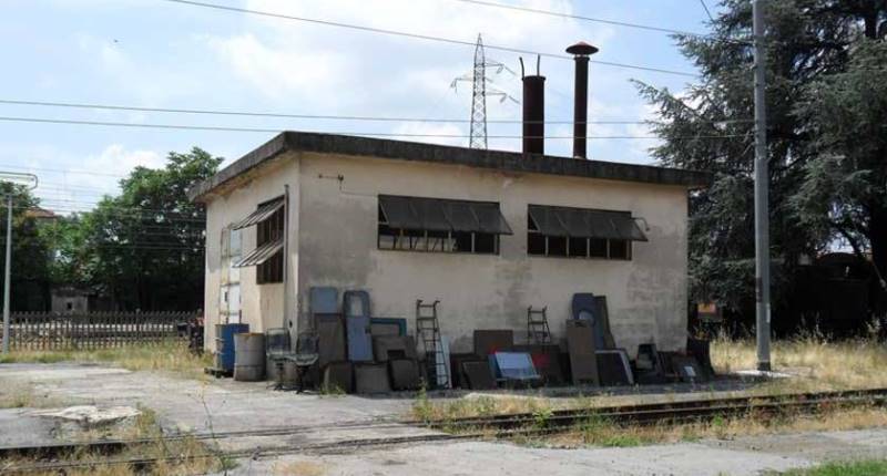

Ho cercato di replicare quanto rappresentato nella foto reale, compresi gli scarti di grosse tubazioni rosse flessibili per i cavi elettrici.

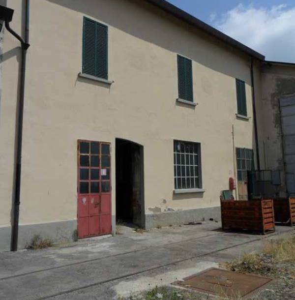

In questa zona c'è una porta un po' particolare con il lato superiore a mezzaluna: in questo locale viene depositata la sabbia per le locomotive.

Ecco i cassonetti per i rottami che realizzai molto tempo fa.
