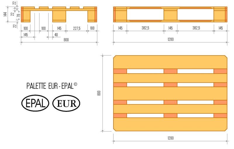

Ecco le misure al vero e la tecnica per realizzarli.

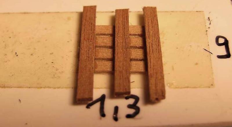

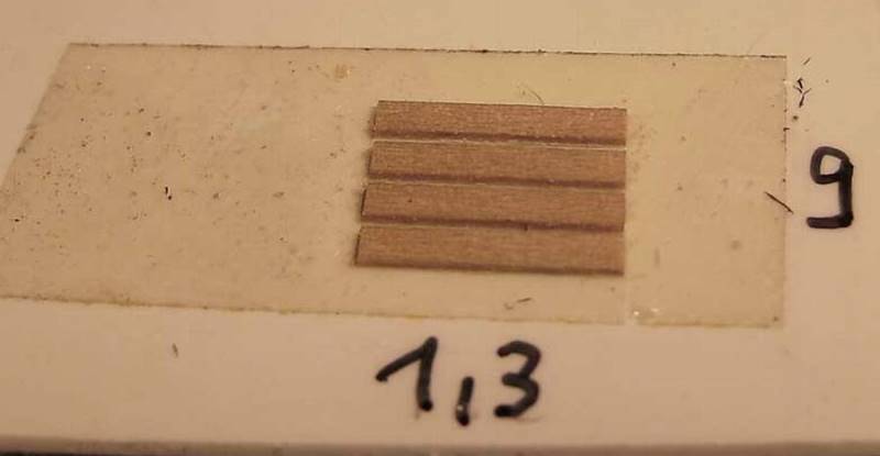

Bastano due semplici listelli di modellismo navale, si trovano facilmente, da 2mm X 0,8mm ed un altro da 1,5mm X 1,5mm.
Con del nastro biadesivo su una basetta fissiamo i listelli tagliati a misura.
Pallets
Pallets
Altri tre vengono incollati sopra.

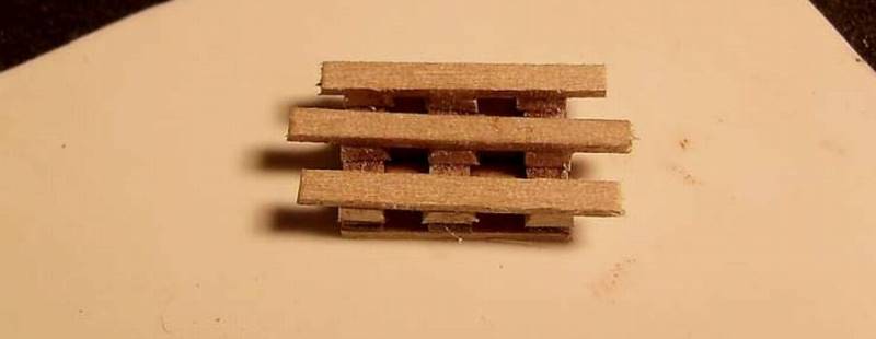

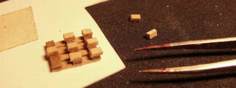

Dopodiché , si incollano piccoli spezzoni del listello da 1,5.
Pallets
Pallets

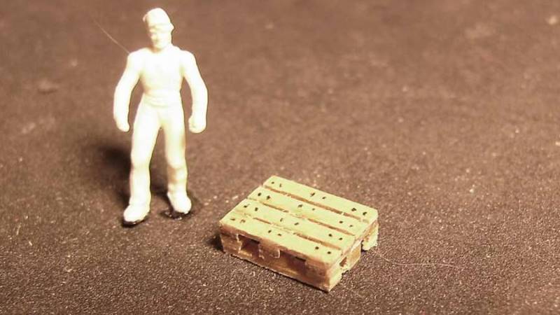

Con il trapanino da modellismo con inserito il mini platorello abrasivo, si asportano velocemente le parti in eccedenza (si può utilizzare anche una lima).
Pallets
Pallets

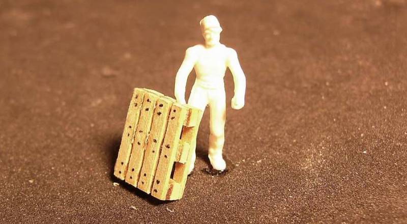

Ed Eccolo pronto… Mario Preiser può finalmente iniziare a lavorare!
Pallets
Pallets

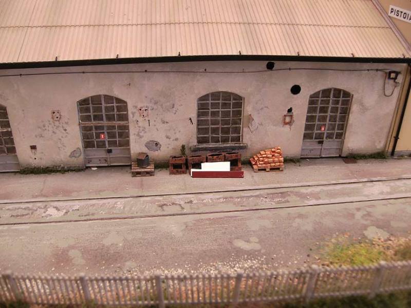

Personalmente li trovo molto realistici, dobbiamo immaginare il loro effetto in un deposito di stazione: una bella catasta di pallets, farebbe sicuramente un figurone.
Io ne ho inseriti un paio nella mia Rimessa locomotive del deposito di Pistoia .
