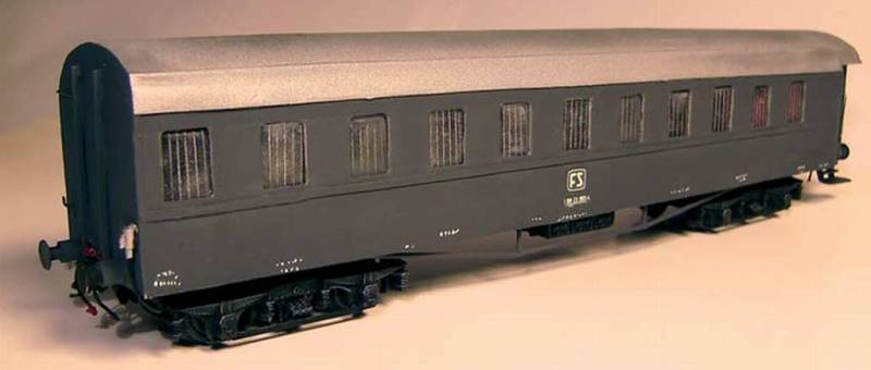

È da molto tempo che pensavo di realizzare una carrozza simile che non mi risulta sia mai stata riprodotta modellisticamente (se è fatta, non mi è mai capitato di vederne il modello).
Tutti i rotabili particolari, prototipi unici e rari, mi hanno sempre affascinato.
Le "carrozze cellulari" le ricordo molto bene nel periodo degli anni 90 quando mi dedicavo alla fotografia ferroviaria, a Venezia capitavano spesso.
Un carabiniere, mi spiegava di quanto delicati ed impegnativi fossero i trasferimenti dei detenuti, specie con i soggetti più pericolosi.
Talvolta capitavano eventi alquanto spiacevoli e bisognava sempre tenere gli occhi ben aperti.

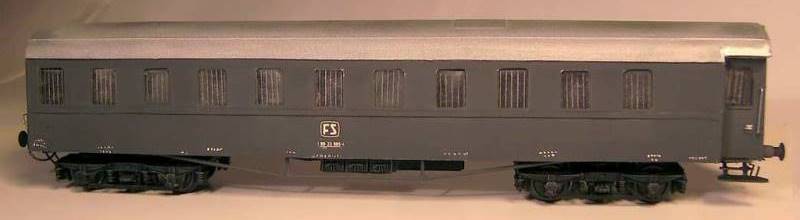

La cura che ho dedicato al modello è stata notevole, purtroppo viene in parte vanificata dalla scarsa qualità delle foto ma mi auguro si riesca comunque ad apprezzare il risultato finale.

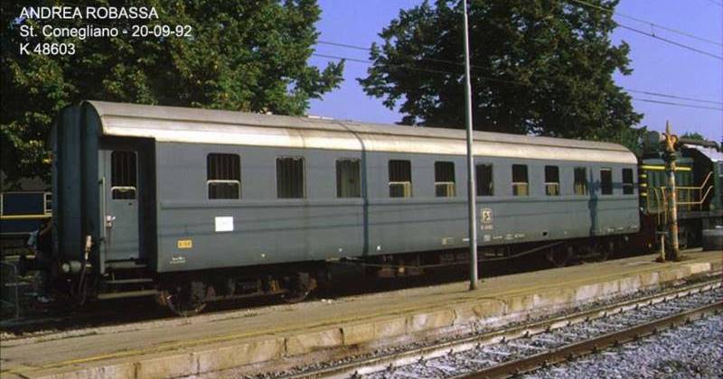

Ecco un esemplare da me fotografato a Conegliano.
Carrozza detenuti
Carrozza detenuti

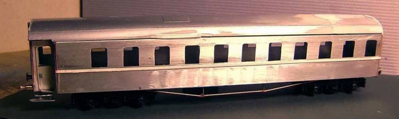

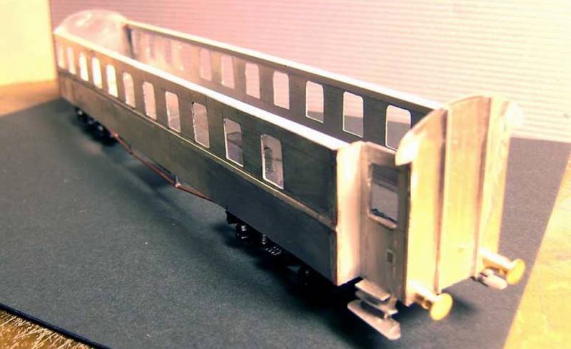

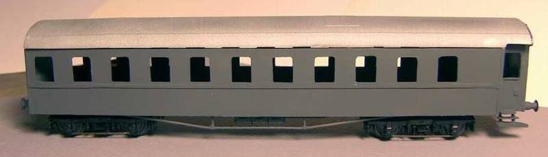

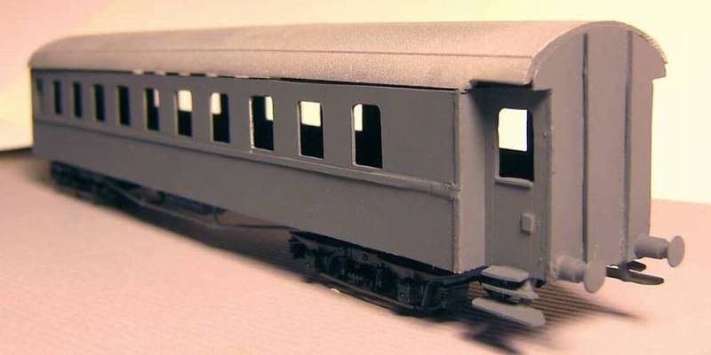

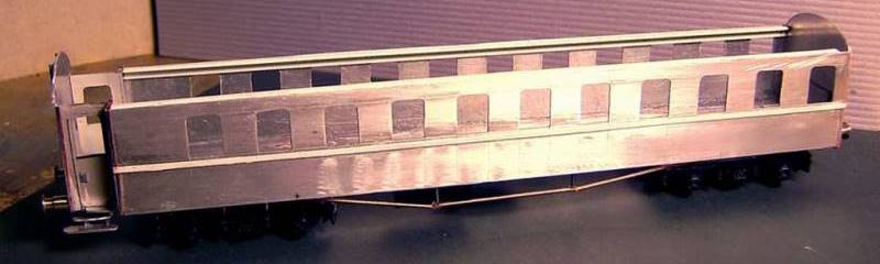

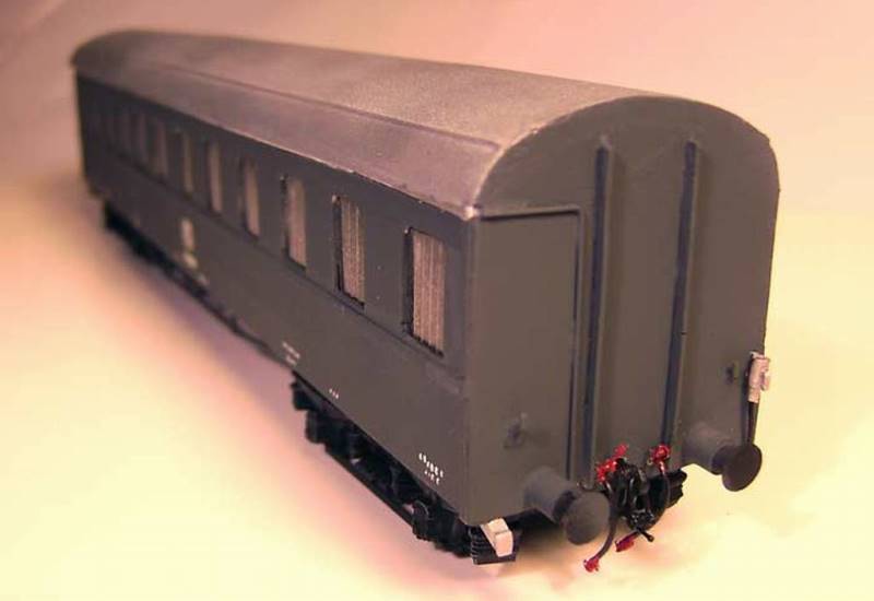

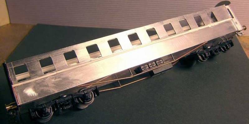

L'ho realizzato con una tecnica mista, lamierino di alluminio, plexiglass ed ottone.
Dalle carrozze Corbellini Hachette ho potuto ricavarne i carrelli, le casse porta batterie ed i tetti (due uniti e tagliati adeguatamente) che risultavano di forma adeguata per queste carrozze.
I carrelli sono un pò alti rispetto alla cassa ma va detto che, una volta posizionati in un diorama risultano di una misura corretta.
I disegni sono di facile reperibilità sia nel web che su alcuni libri ed è stato semplice stabilirne le corrette dimensioni per la scala H0.

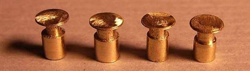

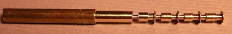

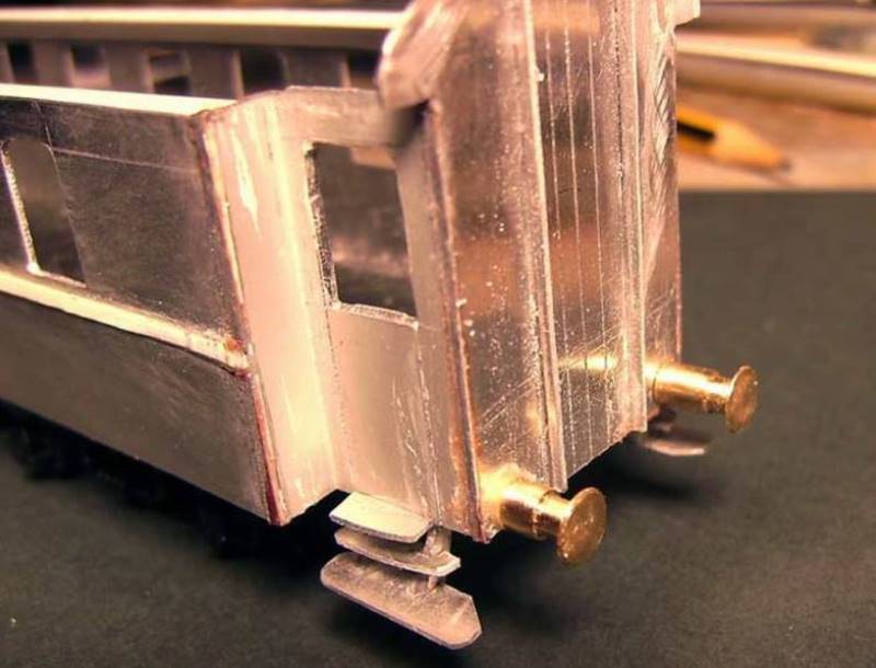

I respingenti li ho realizzati al tornio in modo da ottenere il più possibile la stessa misura.
Carrozza detenuti
Carrozza detenuti
Carrozza detenuti
Carrozza detenuti

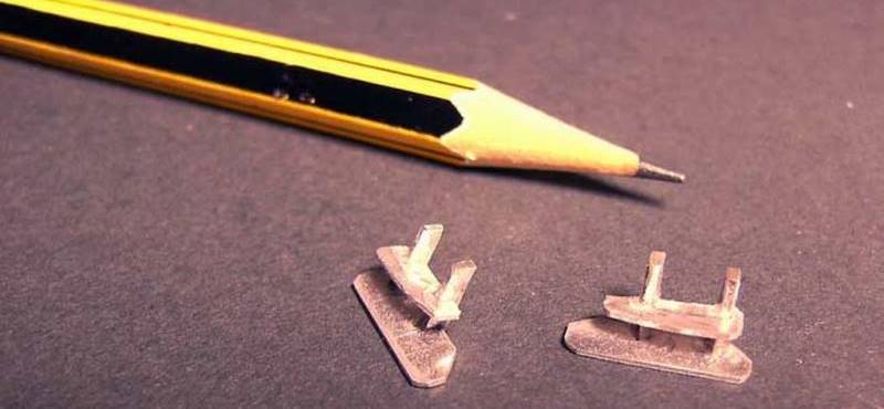

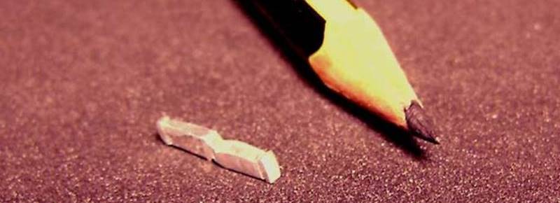

Ho dovuto realizzare anche le scalette in alluminio, così come i REC maschio e femmina:

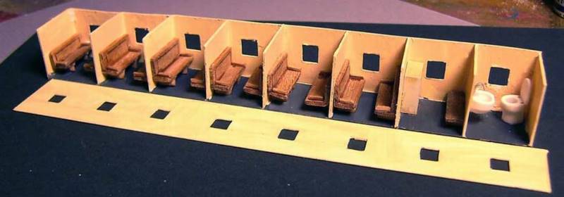

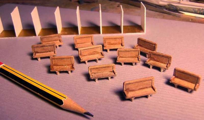

L'ARREDAMENTO INTERNO.
Poiché mi accorgevo che a modello ultimato sarebbe risultato spoglio internamente, ho pensato di ricostruirne approssimativamente anche gli interni a scompartimenti.
In prima battuto ho realizzato le panche in legno di noce.
Carrozza detenuti
Carrozza detenuti
Carrozza detenuti
Carrozza detenuti
Il risultato è mediocre, anche per le aperture dei finestrini troppo grandi.
Ho anche realizzato il wc e il lavandino.
Una volta posizionato all'interno del modello, ho sigillato il tetto.
Il lavoro non mi soddisfaceva per via della colorazione delle pareti e decisi di riaprire foderando le pareti interne con del cartoncino grigio scuro.
I vetri, con imitazione delle sbarre, sono stati realizzati in acetato inciso.

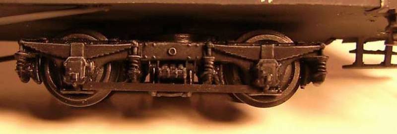

I carrelli. Queste carrozze montavano carrelli del tipo AM, assai simili a quelli delle Corbellini Hachette, solo che privi di una barra nell'intelaiatura sottostante, ho cercato di rimediare ricostruendola ed il risultato è stato soddisfacente.

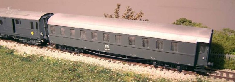

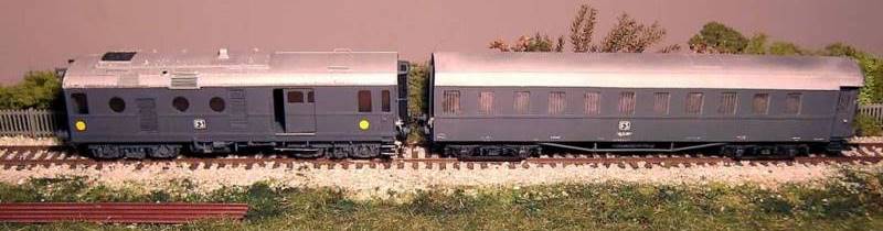

Ed ecco il modello finito fotografato accanto all'altro mio carro riscaldo, anch'esso auto costruito e che potete vedere nella DISCUSSIONE FORUM GAS TT .
