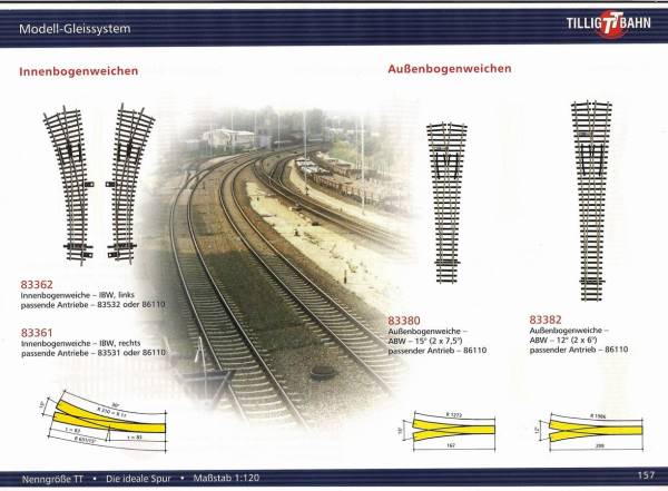

Relativamente ai deviatoi, come si diceva sopra, vi è solo l'imbarazzo della scelta…
Tillig deviatoi
Tillig deviatoi
Riportiamo sotto alcune pagine del catalogo TILLIG con esempi di "combinazioni" utili per costruire il vostro prossimo plastico… in TT.
Rivenditori che trattano la scala 1:120 ve ne sono pochi, ma si riesce comunque a reperire tutto il materiale necessario alla costruzione del proprio plastico in TT.
Tillig catalogo Tillig catalogo Tillig catalogo Tillig catalogo Tillig catalogo Tillig catalogo Tillig catalogo Tillig catalogo
Tillig catalogo
