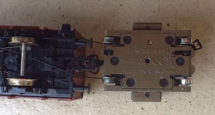

Ho applicato all'assale posteriore un liquido, il Bullfrog Snot, che indurendo diventa una patina gommosa, con la quale la Sogliola riesce a trainare fino a sei carri, anche in salita, uno dei quali dotato di lamelle prendi-corrente per alimentare il motore, e quindi un po' frenato, e l'ultimo con carico vero di ghiaia. Sui ganci tra Sogliola e carro ho appoggiato un peso per aumentare la forza di traino. Senza questo, comunque, la loco tira fino a cinque carri in salita ed anche a spinta, come potete vedere:
Adesso è possibile manovrare a piacere, senza problemi di inceppamento sugli scambi e di carenza di forza trainante!

Ciao Carlo, più che una sogliola mi sembra un ETR visto come fila......
Non è che ci fai vedere il particolare della "gommatura" ????

Ogni vostro desiderio è un ordine! :smile:
77,95 KB
Una volta asciugato, il Bullfrog diventa quasi trasparente. È facilmente asportabile, qualora si verificassero abrasioni della patina, e riapplicabile quante volte si vuole.
