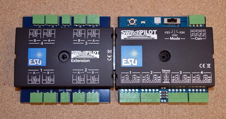

In alternativa uso spesso anche i decoder Esu Switchpilot che hanno 4 uscite per motori a bobina e 2 per servomotori. In questo caso con il decoder comando le bobine di un relè bistabile a due vie con il quale inverto la polarità al motore.
Mi costruisco delle basette con due relè ciascuna così con un decoder muovo 4 Tortoise e due servo.

Le mie basette di cui sopra sostituiscono molto economicamente l'Extension.
Per ulteriori informazioni:
http://www.dccworld.it/index.php?page=i ... Pilot.html
