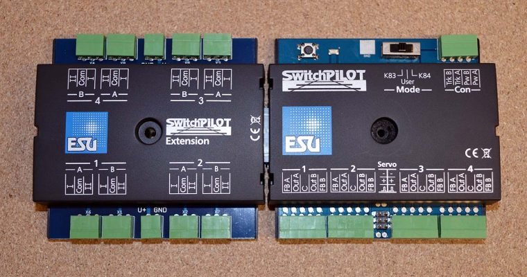

A conferma di quanto detto, per muovere correttamente i motori Tortoise o simili la Esu propone lo SwitchPilot in combinazione con l'Extension che altro non è che un accrocchio con all'interno quattro relé bistabili.
Le mie basette di cui sopra sostituiscono molto economicamente l'Extension.

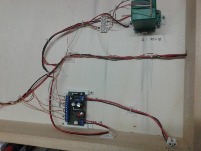

Rispolvero questo thread per illustrare umilmente la mia soluzione, economica e perfettamente funzionale; questo perchè ho letto di svariati metodi che, sinceramente, a me sembrano molto da "ufficio complicazioni cose semplici" (rele', decoder costosissimi, switch vari): utilizzo gli economicissimi decoder DAC-A000, pagati credo 15-18 euro, comandano perfettamente i Tortoise con le opportune CV, 4 uscite per altrettanti motori oppure 8 se avete i deviatoi accoppiati per la doppia comunicazione, mai avuto un problema, non perdono un colpo:
qui un video del funzionamento:
https://www.youtube.com/embed/9LuaPVbGgK4
PS:tutti i deviatoi del modulo della stazione di Caprarola del mio plastico sono comandati da un solo decoder!
