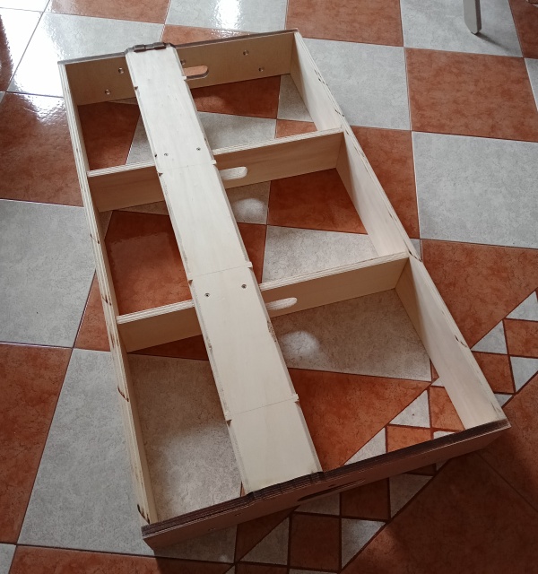

Ho iniziato impostando il telaio secondo le norme del modulare GasTT (Norma GasTT) dopo essermi procurato le testate.
Telaio montato secondo la Norma GasTT

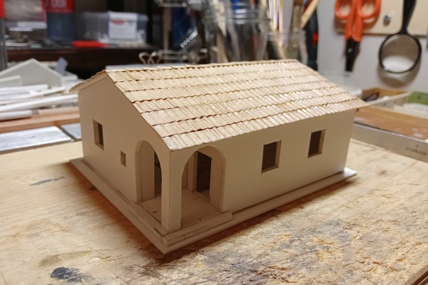

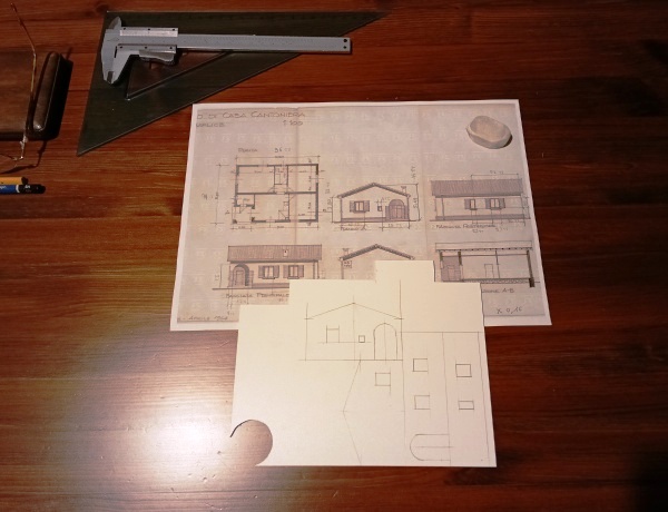

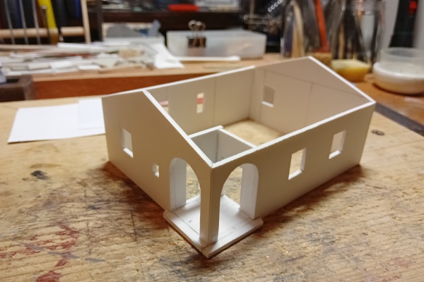

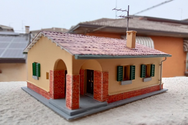

Ho realizzato un piccolo casello da collocare lungo la linea, seguendo un disegno originale trovato nel ricco archivio di "Fondazione FS", utilizzando forex, cartoncino, pezzi di fascette per elettricisti per gli scuri delle finestre.
Casello FS Casello FS Casello FS
Casello FS

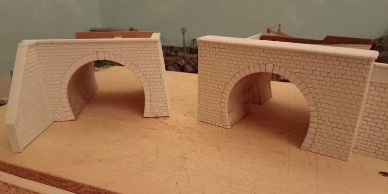

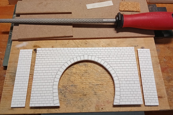

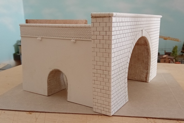

Mentre avanzava la realizzazione del telaio, ho impostato i portali della galleria, ispirandomi al portale della tratta Verona-Ceraino per il lato sud e per il lato nord mi ha guidato una libera interpretazione.
Portale sud (foto www.ferroviedismesse.com)
Un portale in fase di costruzione Un portale in fase di costruzione
I due portali
I due portali

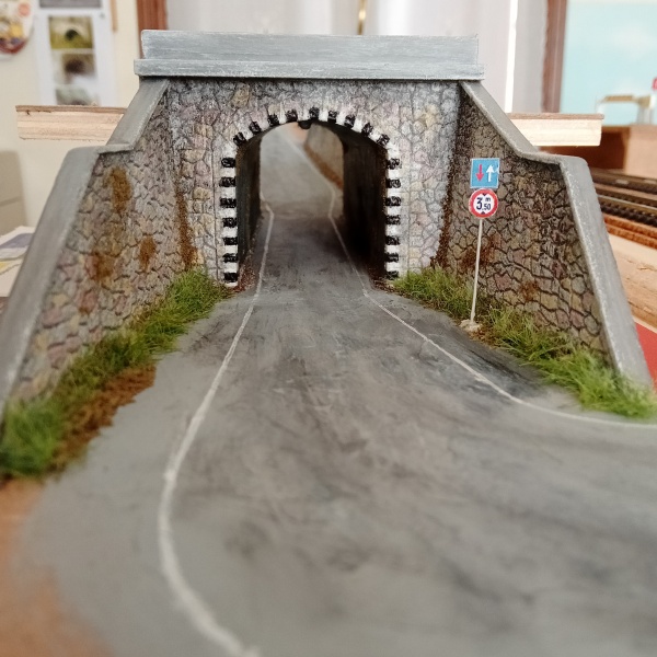

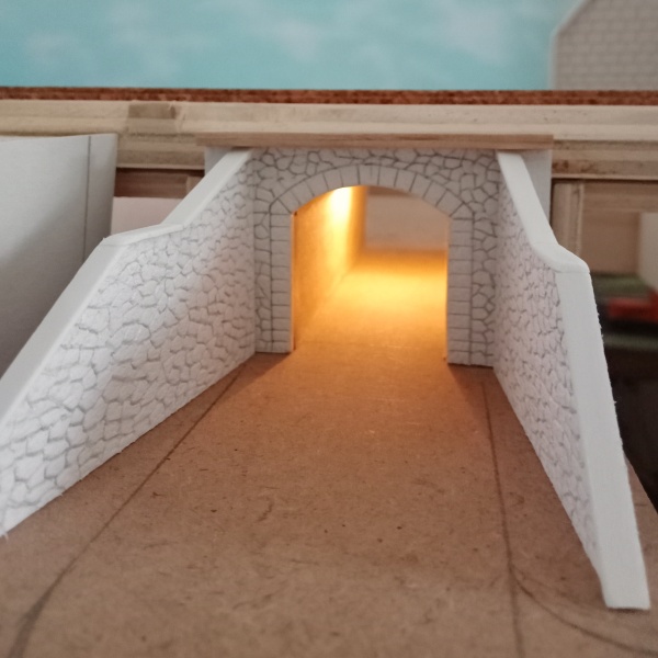

Per dare un po' di movimento al paesaggio, ho inserito un sottopasso dotato di illuminazione.
Sottopasso stradale illuminato Sottopasso stradale illuminato

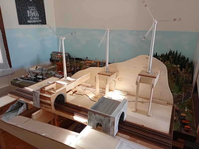

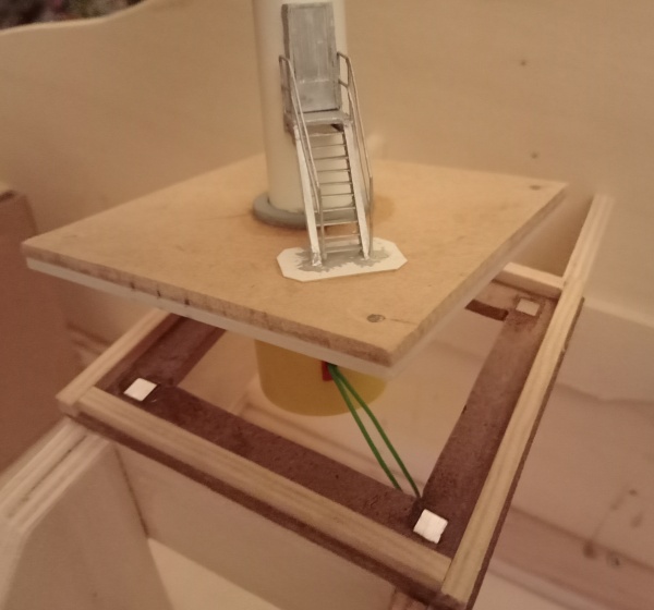

Dopo la posa di binari e adeguata sporcatura, mi sono dedicato alla sistemazione delle pale eoliche, all'inizio pensavo di metterne due, poi viste le dimensioni del modulo e i suggerimenti ricevuti ne ho posate tre.
Ho trovato un kit commerciale in scala N che ben si adattava al contesto.
Vista l'altezza delle pale, ho pensato di renderle amovibili per ridurre l'ingombro del modulo in vista del trasporto.
Alla base ho posto delle calamite per tenerle adeguatamente in sede.
Le tre pale eoliche posate nella loro sede
Ogni singola base è stata poi adattata al paesaggio circostante.
Alla base della torre ho aggiunto una scaletta autocostruita e una porta di accesso come al vero.
Particolare della sede e della base di una delle tre pale eoliche

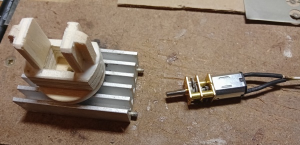

In una prima fase ho utilizzato il motore del kit, ma il risultato non era molto realistico, pur essendo dotato di riduttore di velocità, il movimento risultava poco realistico.
Nuovo motore con riduttore

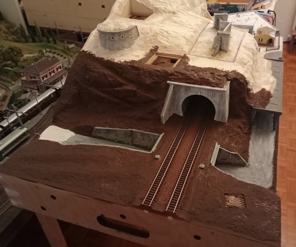

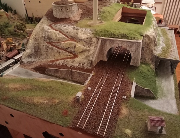

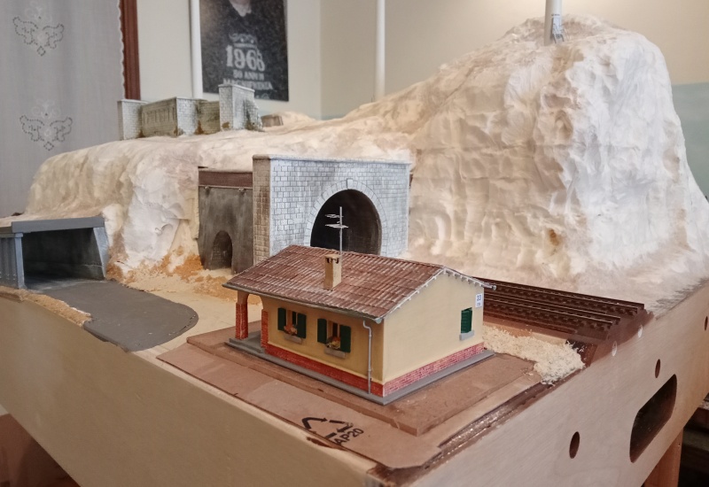

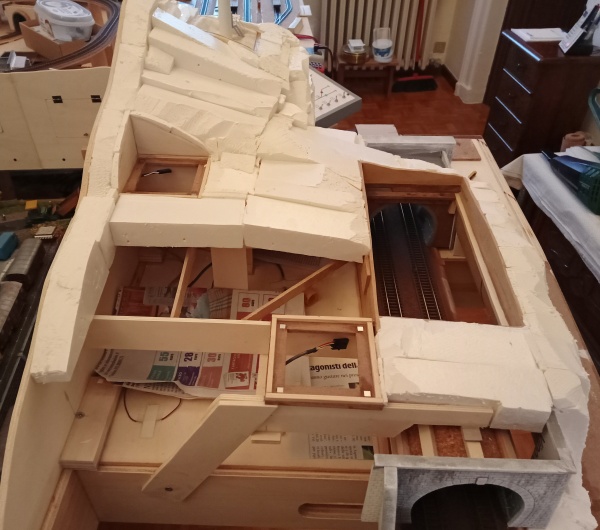

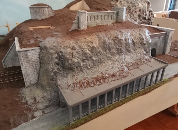

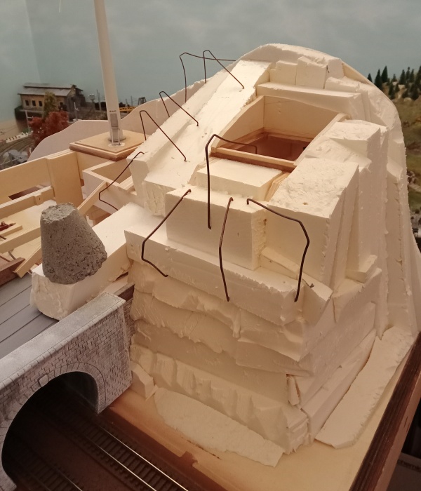

A questo punto ho iniziato ad assemblare i portali, la galleria e gli elementi del paesaggio.
Un telaio in legno sorregge le pale, ho ricoperto tutto con strati di polistirene estruso (pannelli isolanti per edilizia) incollati e poi lavorati con cutter e saldatore a stagno, successivamente ricoperti con strati di carta da cucina imbevuta di colla vinilica diluita.
Telaio di supporto per una delle pale eoliche Telaio di supporto per una delle pale eoliche

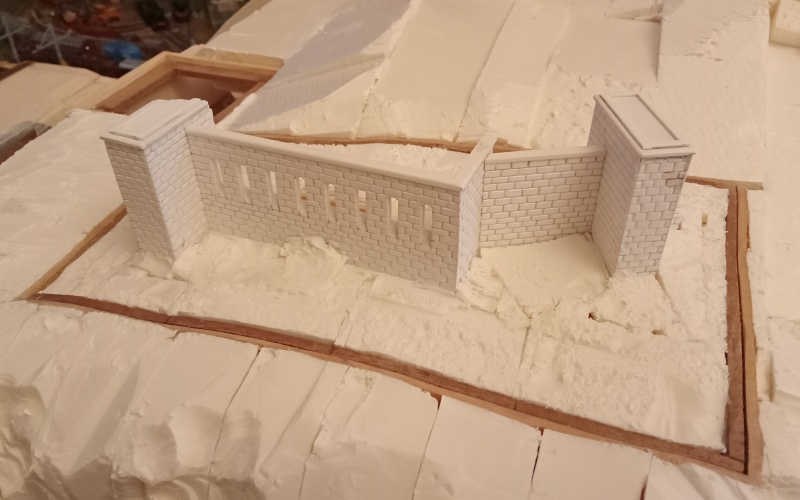

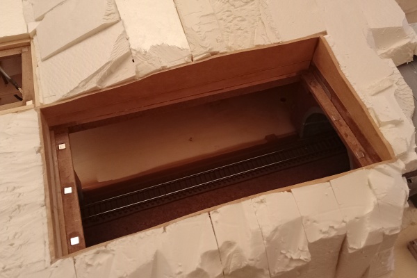

Sopra la galleria ho realizzato i resti di una fortificazione austriaca (come si trovano ancora in Val d'Adige) inserendola in una specie di botola amovibile per avere accesso all'interno della galleria, per esigenze di manutenzione (pulizia binari, svio rotabili…).
Botola amovibile con fortificazione austriaca
Altri elementi per completare il paesaggio:

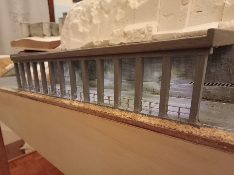

- una galleria artificiale (illuminata) a protezione della strada che conduce al sottopasso
Galleria artificiale illuminata

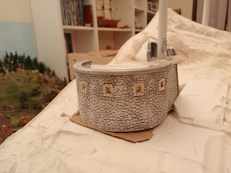

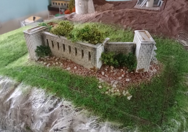

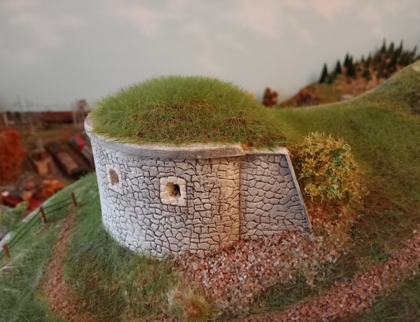

- sulla montagna una ulteriore fortificazione sempre in stile asburgico.
Fortificazione in stile asburgico

Ho posato il casello vicino al portale sud.
Casello FS portale sud

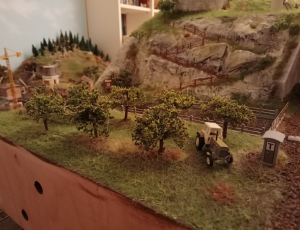

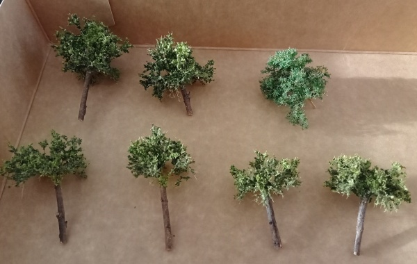

Infine ho realizzato in piccolo campo coltivato a frutteto dotato di canale di irrigazione.
Per gli alberi ho utilizzato rametti di adeguata dimensione, insieme alla immancabile teloxis e fogliame di diverse tonalità.
Gli alberi autocostruiti

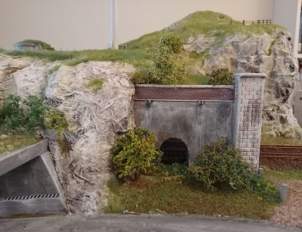

Per le parti rocciose sono servite più passate di colore di diverse tonalità.
Colorazione parti rocciose Colorazione parti rocciose
Posa dell'erba di diversi colori e dimensioni, con aggiunta di ghiaino, cespugli e alberi.
Rifiniture del terreno e della vegetazione Rifiniture del terreno e della vegetazione Rifiniture del terreno e della vegetazione Rifiniture del terreno e della vegetazione

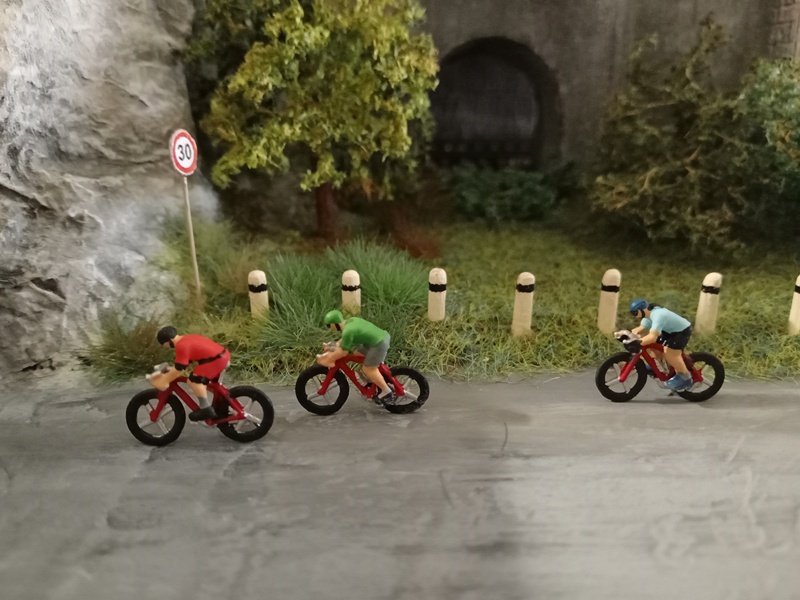

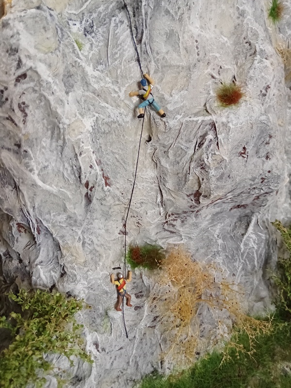

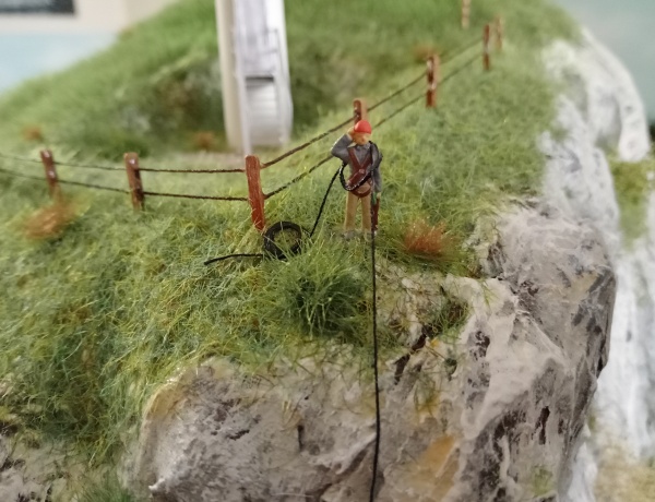

Infine, ho cercato da dare un po' di vita al modulo inserendo alcuni personaggi e creando qualche "sceneTTa" che possa essere verosimile e dare movimento al tutto.
A spasso con la bicicletta

Arrampicata Arrampicata
Arrampicata

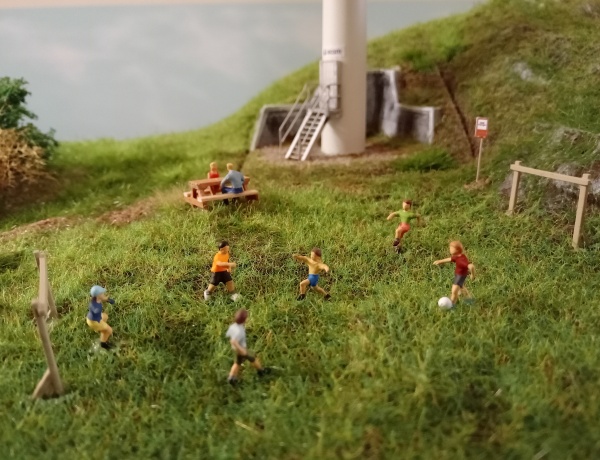

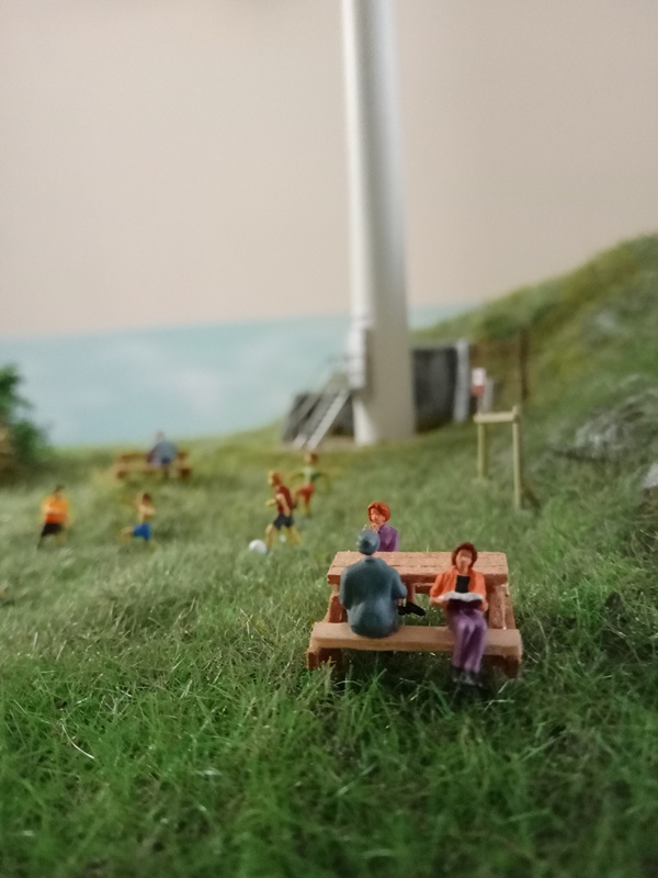

Giochi all'aria aperta Giochi all'aria aperta

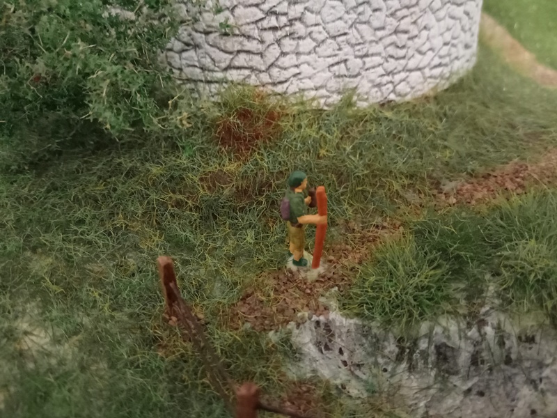

Escursionista
Escursionista

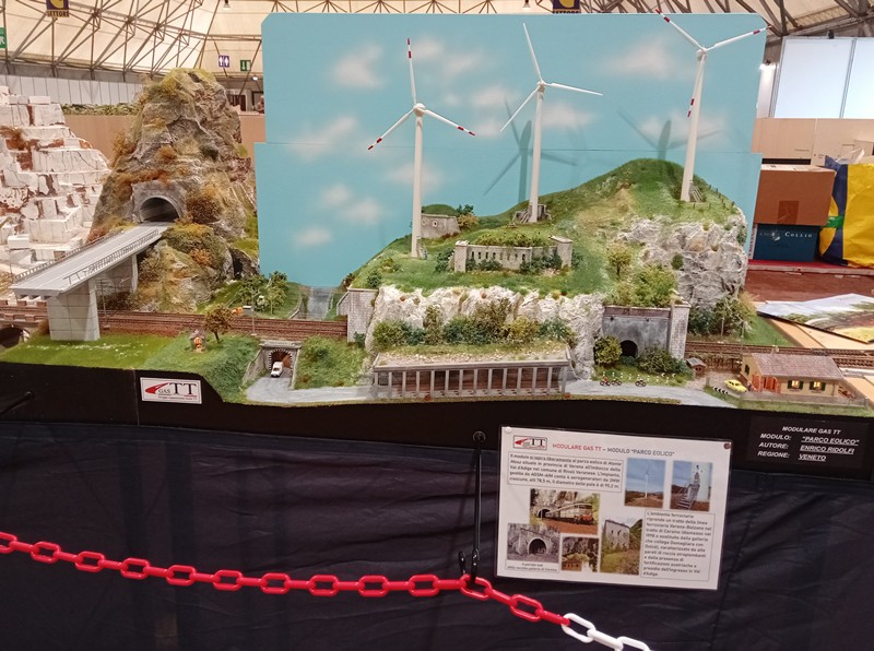

Sono contento del lavoro fatto, arricchito da tanti suggerimenti che ho ricevuto in corso d'opera che mi hanno aiutato ad orientare il lavoro in modo adeguato, spero di poter continuare con altre realizzazioni, insieme alla bella compagnia del GasTT!
Il modulo in linea Parco eolico inserito nel plastico modulare a Norma GasTT
