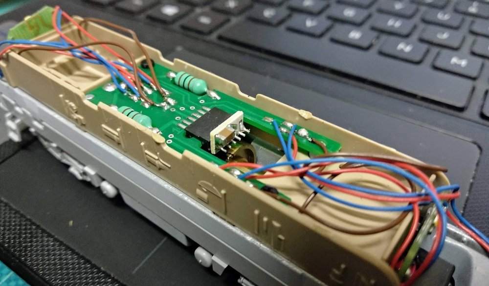

Certo, ho prima messo l'indirizzo, poi ho programmato il decoder e sul multimaus, come seconda loco appare ancora adesso la OBB. Ho trovato un filmato su YouTube che mostra in diretta come fare e ad ogni passaggio lo stoppavo e eseguivo.
Tutto fatto secondo regola.
È più facile che abbia sbagliato qualcosa nella "pulizia"della basetta.
Il collegamento dei fili, sicuramente no.
Messaggi: 6519
Re: I miei problemi con il digitale
#27 Messaggio da roy67 »
Certo, Giuseppe.
Hai "fulminato" il decoder quando gli hai fatto una "flebo" di volts al contrario, alimentando direttamente il motore in CC mentre il decoder dispensava l'accelerazione in PWM...
Mi stavo chiedendo perché non partiva, ma probabilmente ci sono aggiustamenti del PCB da fare che hai saltato o che non sono così chiari nel sito.
La cosa importante è che il motore non deve avere alcuna comunicazione elettrica con nient'altro. I fili grigio ed arancione devono essere una "cosa indipendente da tutto l'universo".
Eventuali condensatori e induttanze ai poli motore devono tassativamente essere eliminate!
Il filo nero deve essere in comune con un polo qualsiasi luci (se lampade) oppure all'anodo (polo positivo) di un led ( a cui va aggiunta la resistenza).
Ma non è il tuo caso. Viste le foto, ci sono lampade alogene da 500 Watt.... :lol: :lol: :lol: :lol: :lol: :lol:

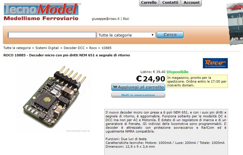

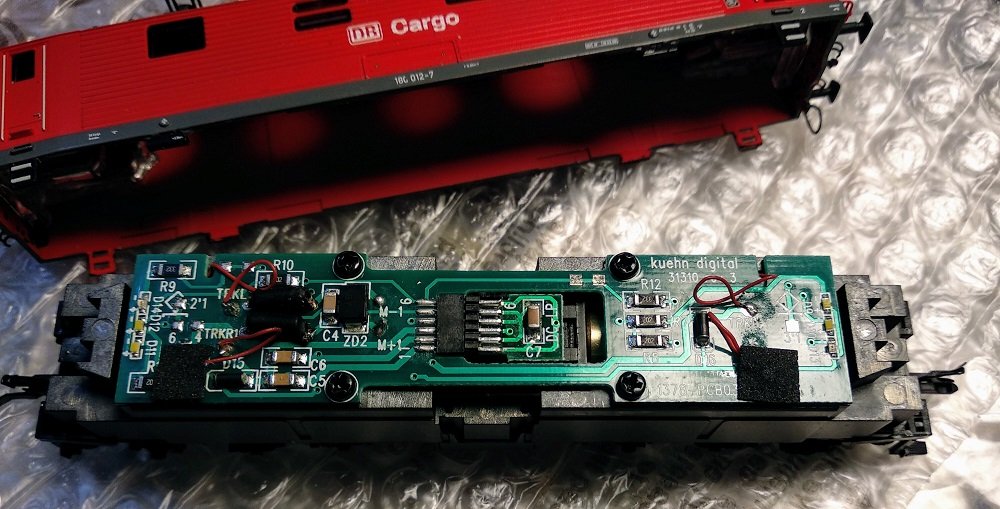

Devo farmi mandare qualche altro decoder per le loco N e non avendone di predisposte, penso di riprenderli come quello fulminato.
Intanto me ne faccio anche mandare due per loco TT già predisposte.
Una è una Roco e pensavo di acquistare il suo
L'altra è una Kuehn
va bene lo stesso decoder o è meglio
l'ESU
Tra i due, oltre il fatto che uno ha i fili e uno ha la presa diretta, che differenze ci sono?

Io ti consiglio gli Esu per il motivo scritto nella pagina precedente.
Vai a vedere qui:
http://www.esu.eu/produkte/lokpilot/
Qui trovi tutta la produzione e devi guardare la sezione TT/N ovviamente.
Una volta che clicchi sul decoder prescelto si apre un'altra pagina e vedrai che ogni modello ha i fili con spina a 6 o 8 poli o fili singoli o solo con la spina come hai bisogno tu. Poi col codice lo vai a cercare in rete per acquistarlo dove più ti conviene.
Se vuoi, una volta scelto, metti il codice nel forum che controlliamo per sicurezza.
Ciaooo

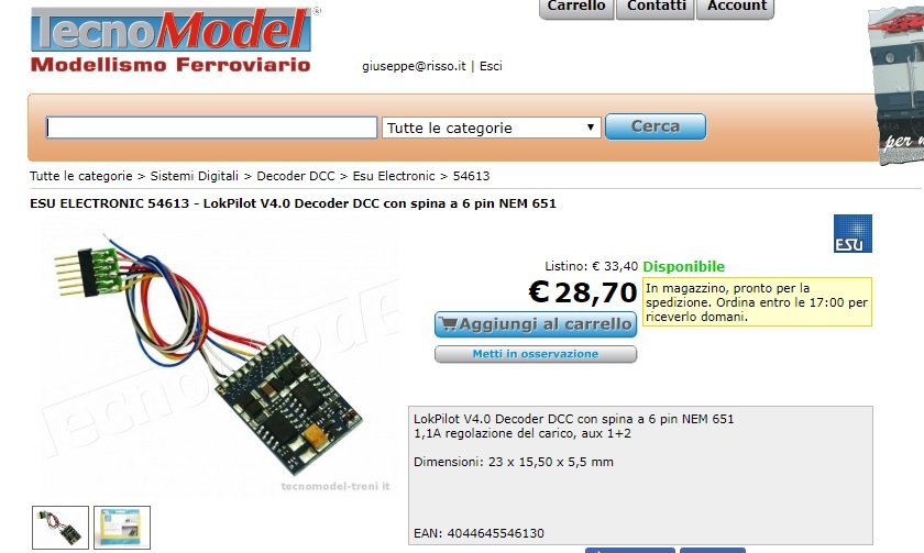

Io avrei individuato questi:
54685 LokPilot micro V4.0, DCC, 6-pol. Connessione diretta NEM 651 per le loco TT predisposte
54684 LokPilot micro V4.0, DCC, 6-pol. NEM 651 con cavo per la 424 TT con motorizzazione Lineamodel
53664 LokPilot Nano Standard, DCC Decoder, 6-pol. Tappo secondo NEM 651 con cablaggio per le restanti scala N senza predisposizione ( è quello che avevo e che ho fulminato :mrgreen: .

Ok vanno benissimo. Io li prendo qui:
https://www.modellbahnshop-lippe.com/gr ... liste.html
Negozio serissimo, veloce, e cosa che non guasta, è anche in italiano.
Il 56684 lo puoi sostituire con il 56687. La differenza è che con il 56687 puoi usarlo anche per il protocollo Motorola (MM/DCC/SX), ma a te non cambia nulla, neanche il prezzo.
Ciaooo

Rieccomi, mi sono arrivati i nuovi decoder.
Allora, ho eliminato le piste della basetta che utilizzo solo come supporto e perchè ha incorporate le prese di corrente per il motore.
Ho collegato filo grigio e arancione ai poli del motore, rosso alle ruote di un lato, nero a quelle del lato opposto. giallo a un polo della lampadina e bianco al polo dello stesso lato dell'altra lampadina. il filo nero l'ho portato all'altra polarità di entrambe le lampadine.
Dovrebbe essere tutto a posto.
Domani la provo a programmare e vediamo cosa succede.

Giuseppe se hai eliminato il PCB non hai più i collegamenti di prima, ai vari utilizzi vai con il nuovo cablaggio, non mi sembra che tu abbia la massa (positivo) collegata o mi sbaglio.......
Messaggi: 7738
#43 Messaggio da giuseppe_risso »
Se ho capito bene, prima, con le piste era a massa bloccata, ora che le ho eliminate è diventata a massa flottante e quindi devo proprio usare il blu. Giusto?
Messaggi: 3710
#44 Messaggio da lorelay49 »
[264] [257]
Messaggi: 6519
#45 Messaggio da roy67 »
Esatto, Giuseppe.
La differenza è data dalla presenza di un polo elettrico sulle piste comuni del PCB.
Se togli quello e saldi i fili direttamente, avrai la massa flottante.
A questo punto, però aumenta il voltaggio di alimentazione delle luci da 11 volts a 16-18 volts circa.
Verifica se il modello installa luci che sopportano tale voltaggio.
