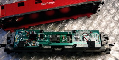

Certo, ho prima messo l'indirizzo, poi ho programmato il decoder e sul multimaus, come seconda loco appare ancora adesso la OBB. Ho trovato un filmato su YouTube che mostra in diretta come fare e ad ogni passaggio lo stoppavo e eseguivo.
Tutto fatto secondo regola.
È più facile che abbia sbagliato qualcosa nella "pulizia"della basetta.
Il collegamento dei fili, sicuramente no.

Certo, Giuseppe.
Hai "fulminato" il decoder quando gli hai fatto una "flebo" di volts al contrario, alimentando direttamente il motore in CC mentre il decoder dispensava l'accelerazione in PWM...
Mi stavo chiedendo perché non partiva, ma probabilmente ci sono aggiustamenti del PCB da fare che hai saltato o che non sono così chiari nel sito.
La cosa importante è che il motore non deve avere alcuna comunicazione elettrica con nient'altro. I fili grigio ed arancione devono essere una "cosa indipendente da tutto l'universo".
Eventuali condensatori e induttanze ai poli motore devono tassativamente essere eliminate!
Il filo nero deve essere in comune con un polo qualsiasi luci (se lampade) oppure all'anodo (polo positivo) di un led ( a cui va aggiunta la resistenza).
Ma non è il tuo caso. Viste le foto, ci sono lampade alogene da 500 Watt.... :lol: :lol: :lol: :lol: :lol: :lol:

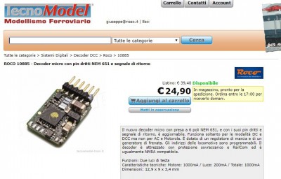

Una è una Roco e pensavo di acquistare il suo

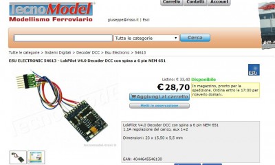

L'altra è una Kuehn
va bene lo stesso decoder o è meglio
l'ESU
Tra i due, oltre il fatto che uno ha i fili e uno ha la presa diretta, che differenze ci sono?

Io ti consiglio gli Esu per il motivo scritto nella pagina precedente.
Vai a vedere qui:
http://www.esu.eu/produkte/lokpilot/
Qui trovi tutta la produzione e devi guardare la sezione TT/N ovviamente.
Una volta che clicchi sul decoder prescelto si apre un'altra pagina e vedrai che ogni modello ha i fili con spina a 6 o 8 poli o fili singoli o solo con la spina come hai bisogno tu. Poi col codice lo vai a cercare in rete per acquistarlo dove più ti conviene.
Se vuoi, una volta scelto, metti il codice nel forum che controlliamo per sicurezza.

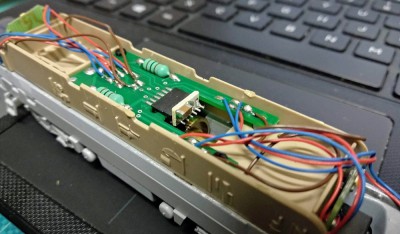

Rieccomi, mi sono arrivati i nuovi decoder.
Allora, ho eliminato le piste della basetta che utilizzo solo come supporto e perchè ha incorporate le prese di corrente per il motore.
Ho collegato filo grigio e arancione ai poli del motore, rosso alle ruote di un lato, nero a quelle del lato opposto. giallo a un polo della lampadina e bianco al polo dello stesso lato dell'altra lampadina. il filo nero l'ho portato all'altra polarità di entrambe le lampadine.
Dovrebbe essere tutto a posto.

#40 Messaggio da MrPatato76 »
No!!
il filo nero va ad una presa di corrente sulle ruote!!
alle lampadine ci vanno il Blu (comune ed il bianco e giallo!!

Giuseppe se hai eliminato il PCB non hai più i collegamenti di prima, ai vari utilizzi vai con il nuovo cablaggio, non mi sembra che tu abbia la massa (positivo) collegata o mi sbaglio.......
Messaggi: 7741
Re: I miei problemi con il digitale
#43 Messaggio da giuseppe_risso »
Se ho capito bene, prima, con le piste era a massa bloccata, ora che le ho eliminate è diventata a massa flottante e quindi devo proprio usare il blu. Giusto?
Messaggi: 3755
#44 Messaggio da lorelay49 »
[264] [257]
Messaggi: 6522
#45 Messaggio da roy67 »
Esatto, Giuseppe.
La differenza è data dalla presenza di un polo elettrico sulle piste comuni del PCB.
Se togli quello e saldi i fili direttamente, avrai la massa flottante.
A questo punto, però aumenta il voltaggio di alimentazione delle luci da 11 volts a 16-18 volts circa.
Verifica se il modello installa luci che sopportano tale voltaggio.
Messaggi: 7741
#46 Messaggio da giuseppe_risso »
Le luci si accendono e per ora non si sono bruciate, non ho foglio di istruzioni c'è un altro modo per fare questa verifica?

#47 Messaggio da roy67 »
La data di produzione del modello dovrebbe essere indicativa. Se il modello è di costruzione precedente all'uscita in commercio del DCC è spesso sintomo di "lampade da 12 volts". Se invece è uscito dopo potrebbe averle da 16 volts.
Comunque te ne accorgi quando le accendi. fanno una luce intensissima, oltre il normale...
Per verificare se il modello è a massa bloccata o flottante e sufficiente appoggiare il modello su un pezzo di binario.
Prendere il tester, settato su "Ohm" oppure "beep" (suono), e:
Con un puntale toccare il telaio metallico del modello. Con l'altro toccare prima una e poi l'altra rotaia.
Se non si misura alcunché è a massa flottante, ovvero a telaio isolato.
Se si misura "continuità elettrica" significa che il telaio è a massa, ovvero collegato ad una delle prese corrente.
Quasi tutte le Fleischmann e molte Roco sono così.
Ne sto digitalizzando proprio in questi giorno una.

Comunque, ho collegato le lampadine con i poli tra di loro e uno al filo blu e gli altri ai fili giallo e bianco.
Ho riprogrammato la loco, e ora le lampadine si accendono secondo il senso di marcia.
Però, c'è un problema, penso indipendente dal decoder: appena giro la manopola, ripeto, si accendono le luci ma mi viene dato segnale di corto circuito.
Ho controllato attentamente e i fili sono collegati giusti e non vi sono contatti tra fili con polarità diverse.
Temo sia un problema interno alla loco che avevo smontato e rimontato.
Appena possibile farò i necessari controlli.
