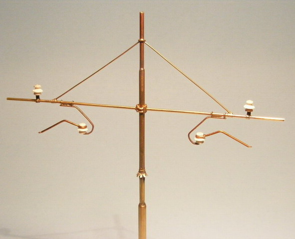

Qui qualche dritta dell'amico Gianni (scala H0):
http://www.scalatt.it/bottega%20plastic ... 0aerea.htm

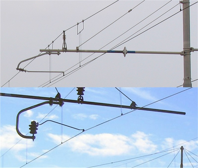

Che differenza tecnica c'è tra questi due tipi?
Messaggi: 7740
Re: linea aerea
Il primo braccio spinge la catenaria verso l'interno la seconda verso l'esterno e sono per due catenarie.
Infatti la catenaria non é posta in modo rettilineo altrimenti creerebbe un solco nel pattino dei pantografi, ma viene posta a zig zag, per questo si alterna un palo che spinge all'interno con uno che spinge all'esterno.
I pali di Gianni sono molto belli, ma in scala TT sarà un po' piu difficile.
Personalmente sono convinto che la soluzioni migliore per cose ripetitive sia la fotoincisione.
Faremo delle prove :grin:
Messaggi: 23909
Re: linea aerea
#6 Messaggio da Andrea »
Certo che a guardare questa foto e pensare di saldare tutti quei pezzi... :cool:

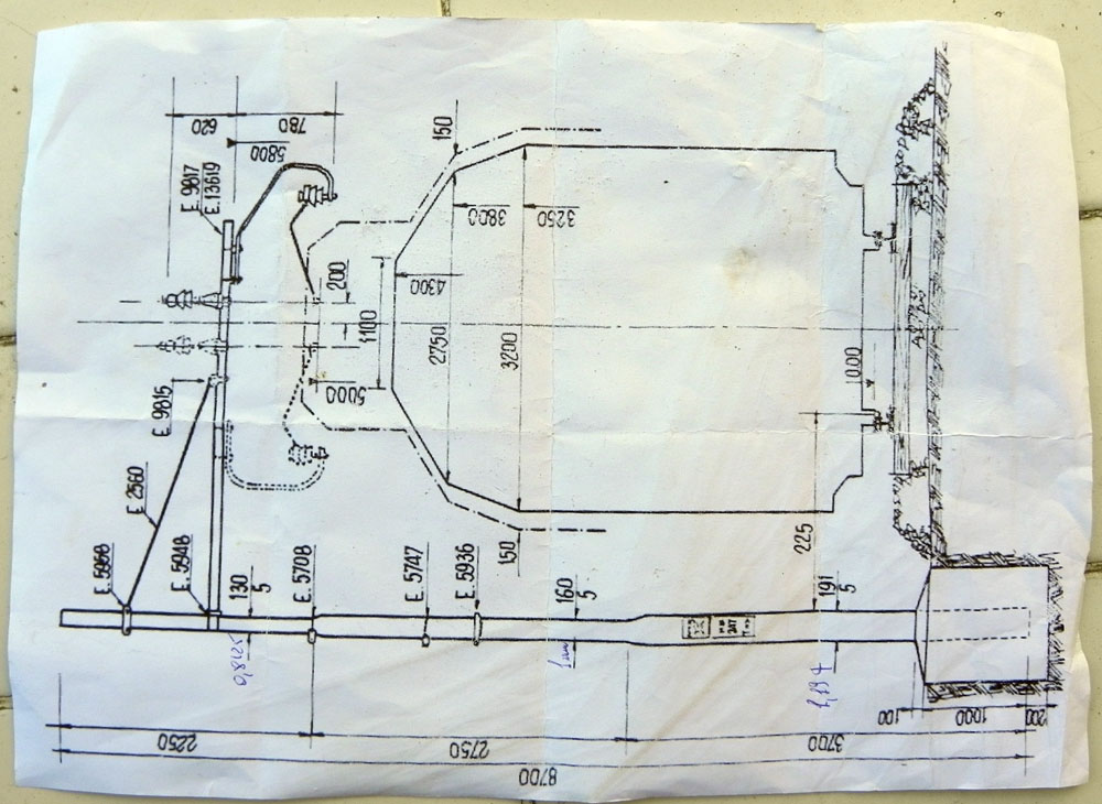

la linea aerea teutonica è posata ad un' h maggiore di quella FS. Per questo vorrei vedere un disegno originale FS, credo sia la cosa migliore.

Ho anche trovato questo disegno che avevo, é un po' stropicciato e ti mando una foto perché lo scanner non é collegato.
Comunque mi sembra leggibile lo stesso.
164,68 KB

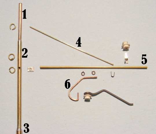

Il tipo di palo costruito in H0 da Gianni é del tipo III.
Nella foto si vede sotto mentre quelli tipo V sono quelli sopra, secondo me sono più facili da fare.

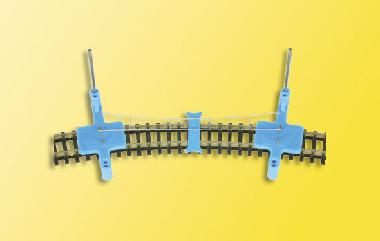

Usando la catenaria commmerciale Viessmann o Marklin, il problema della poligonazione è praticamente inesistente, ossia, la catenaria ha una tipologia ad uncino che consente la presa sicura sul palo ed è sufficiente alternare (una volta verso l'esterno ed una volta verso l'interno lo spezzone della catenaria.
Elento da non tralasciare, se si usa la saldatura per fermare la catenaria, è da eseguire con perizia e senza spuntoni, altrimenti con il pantografo in presa c'è serio rischio di spaccare o far incattivare lo striciante.....questo problema non sussiste con la catenaria sopra citata, tanto è vero che nel Marklinfan tutti i pantografi sono in presa senza pericolo di spaccarli.
Per ciò che concerne la palificazione, è buona norma stabilire i pezzi di giunzione standard ( ecco perchè avevo citato l'esempio dello spezzone da 290 mm. - primo palo di ogni modulo a 145 mm. dal bordo del modulo stesso, oppure se non sivuole utilizzare uno standard di lunghezza si potrebbe usare lo spezzone contraddistinto dal n°4298 che ha un range ampio per la lunghezza) tra modulo e modulo ed usare comunque la catenaria commerciale, altrimenti ad ogni montaggio bisogna praticare una saldatura e che sia fatta bene!
Altra cosa da tenere presente nell'atocostruzione della catenaria, usando del filo comune, anche se saldato con i pendini ed il supporto superiore, ha la tendenza di variare la sua lunghezza a seconda della temperatura, quindi bisogna necessariamente prevedere dei ìpali tenditori che svolgano veramente la loro funzione; in quella commerciale ciò praticamente non avviene, anche per la conformazione del filo stesso che, non è tondo ma rettangolare e risente molto meno delle variazioni termiche.
Per la fotoincisione della catenaria, credo che sia valida solamente se non si ha il pantografo in presa (classico filo da pesca che trattiene a pochi millimetri dalla catenaria il pantografo) poichè risulta essere molto debole rispetto al forza che imprime al pantografo la molla del medesimo.
Ci vorrebbe una produzione per mezzo di tranciatura ed lo spessore del materiale dovrebbe essere intorno al millimetro.....

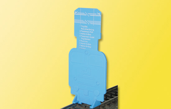

Dimenticavo di dire che il montaggio corretto della catenaria, sono necessari un paio di dime, una per mantenere costante l'altezza della catenaria e l'altra per montare correttamente a distanza i pali nelle curve:
46,9 KB
68,6 KB
